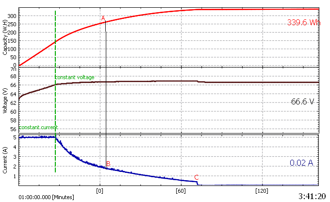

Thomas T. Posté(e) le 23 mars 2016 Partager Posté(e) le 23 mars 2016 (modifié) MSuper Batterie de 850 Wh (ou quoi?) J'ai acheté une MSuper avec une batterie de 850Wh et je viens de m'acheter un Charge Doctor V2 Double entrée (http://hobby16.neowp.fr/fr/2016/02/29/courant-de-charge/#double) J'ai testé le charge docteur avec 2 alims Gotway 1.75 A après avoir déchargé la roue jusqu'elle commence à biper (bip alerte 10% batterie restant) quand je fais des accélérations. J'obtiens la courbe de charge ci-dessous (autocoupure du charge doctor désactivé) C'est qu'il m'étonne que je n'arrive qu'à charger 617 Wh. J'aurais cru que je devrais arriver à mettre environs 720 WH (850 - 15%). Quelqu'un a fait des expériences similaires ? Est-ce bien normal que l'appareil commence à biper quand la batterie a encore environs 28% de charge ? (850-618=232= environs 28% de 850Wh) Dois-je démonter l'appareil pour vérifier que j'ai bien une batterie de 850 Wh ?? EDIT: Tout va bien! Merci pour vos conseils et avis. J’ai donc déchargé la batterie à 55V et j’ai eu comme je le bip en continu arrivé à cette tension. J’en conclu que ça correspond à 10% de charge restant. J’ai rechargé avec coupure auto à 1A c’est qui correspond environs à 90% de la capacité. J’ai mesuré 656Wh que j’ai rajouté sur ce cycle de charge. C’est qui correspond donc à 80% de charge. Si 656=80% :: 100%=820 (Yeah!) Si je prend en compte une petite marge d'erreur j’arrive donc bien à ma capacité totale de 850Wh. Modifié le 5 avril 2016 par Thomas T. Mise à jour Citer Lien vers le commentaire https://www.espritroue.fr/topic/264-msuper-batterie-de-850wh-or-what/ Partager sur d’autres sites More sharing options...

LaRoueDeSecours Posté(e) le 23 mars 2016 Partager Posté(e) le 23 mars 2016 (modifié) Hello. J'ai reçu un CD V2 et je n'ai pas eu l'occasion de faire une charge complète depuis un niveau très bas de la batterie. Ma roue est une MCM V1 680 Wh. Donc, en partant à env 40% de capacité, j'observe que le CD qui à coupé à 1A, pour env 90% de la capacité finale, me donne 351 Wh. Si je prends mes 680Wh*(90%-40%), j'arrive à 340 Wh, du même ordre que les 351Wh du CD. Je pense qu'il faudrait refaire une charge complète sans la coupure du CD, depuis une batterie super déchargée (la question: comment partir d'une batterie complètement déchargée ? sachant que c'est pas recommandé de descendre sous les 10%), et là tu devrais arriver aux env de la capacité théorique. Modifié le 23 mars 2016 par LaRoueDeSecours Citer Lien vers le commentaire https://www.espritroue.fr/topic/264-msuper-batterie-de-850wh-or-what/#findComment-2625 Partager sur d’autres sites More sharing options...
sbouju Posté(e) le 23 mars 2016 Partager Posté(e) le 23 mars 2016 (modifié) Pour faire une recharge complète, il faut: 1) décharger complètement, soit rouler jusqu'à ce ne soit plus possible du fait du relevage des pédales de fin de batterie (soit une atteinte des 52 volts dans les "anti-pics", ce qui est bien identifiable en regardant en même temps avec l'application "Wheelemetrics"). C'est cette décharge (prévu par le constructeur) qu'il ne faut pas outrepasser pour ne pas risquer d'abimer les batteries... Et ne pas stocker la roue longtemps dans cet état de décharge complète, donc! 2) recharger avec ChargeDoctor v2 en ayant pris soin de désactiver la coupure de charge paramétrable, si elle était active. Cela se fait alors en faisant un second reset par appui long sur le petit bouton, avec comme effet une valeur affichée de 0.00A sur la ligne du bas lorsqu'elle indique le plafond (clignotement rapide). Inutile tout de même de continuer la charge lorsqu'il ne passe plus que 0.1 A: ce qui arriverait à rentrer en plus est quantité négligeable. Modifié le 23 mars 2016 par sbouju 1 Citer Lien vers le commentaire https://www.espritroue.fr/topic/264-msuper-batterie-de-850wh-or-what/#findComment-2626 Partager sur d’autres sites More sharing options...
Jb75 Posté(e) le 23 mars 2016 Partager Posté(e) le 23 mars 2016 (modifié) @Thomas T. Il faut vraiment bien décharger les batteries jusqu'au tiltback pour avoir la bonne valeur de recharge. Là tu étais encore à 58v alors que tu peux descendre à 55v. Néanmoins tu parais loin du compte avec 618wh. Refait le test, mais peut être que la petite batterie n'est pas connectée ou a un problème. Modifié le 23 mars 2016 par Jb75 Citer Lien vers le commentaire https://www.espritroue.fr/topic/264-msuper-batterie-de-850wh-or-what/#findComment-2628 Partager sur d’autres sites More sharing options...
Tbx Nicolas Posté(e) le 23 mars 2016 Partager Posté(e) le 23 mars 2016 Ah oui j'avais pas fait attention mais la batterie n'était pas totalement dechargé à 58v, cela explique donc peut-être la valeur de 617Wh. Citer Lien vers le commentaire https://www.espritroue.fr/topic/264-msuper-batterie-de-850wh-or-what/#findComment-2636 Partager sur d’autres sites More sharing options...
jbwheel Posté(e) le 23 mars 2016 Partager Posté(e) le 23 mars 2016 Sur ta courbe, entre 58V et 65V : augmentation de 1,5Ah par cellule (450Wh/60V/5packs ou 3,75A/5packs * 2h). Courbe de référence entre 3,625V et 4,06V (58V/16 cellules et 65 / 16) : augmentation de 1,6Ah par cellule (2,25 -0,7Ah). Donc dans le pire des cas et aux imprécisions près (assez élevées vu les graduations), 6% de capacité moins. La courbe de référence est celle d'une cellule de gotway chargée à 1A (=panasonic18650PF= orbtronic18650PD) En vieillissant, ta batterie montera plus vite en tension lors de la charge et donc stockera moins d'Ah. Autre façon de le dire, en partant de 58V tu arriveras plus haut que 65V en 120min. Citer Lien vers le commentaire https://www.espritroue.fr/topic/264-msuper-batterie-de-850wh-or-what/#findComment-2723 Partager sur d’autres sites More sharing options...

hobby16 Posté(e) le 7 avril 2016 Partager Posté(e) le 7 avril 2016 Le 22/3/2016 à 10:52, Thomas T. a dit : EDIT: Tout va bien! Merci pour vos conseils et avis. J’ai donc déchargé la batterie à 55V et j’ai eu comme je le bip en continu arrivé à cette tension. J’en conclu que ça correspond à 10% de charge restant. J’ai rechargé avec coupure auto à 1A c’est qui correspond environs à 90% de la capacité. J’ai mesuré 656Wh que j’ai rajouté sur ce cycle de charge. C’est qui correspond donc à 80% de charge. Si 656=80% :: 100%=820 (Yeah!) Si je prend en compte une petite marge d'erreur j’arrive donc bien à ma capacité totale de 850Wh. Ca demande quand même vérification car tous les chiffres ne collent pas. Sur toutes mes roues (GW, Firewheel, X3), quand je vide la batterie jusqu'au tilt-back, j'arrive à charger 100% la capacité annoncée voire un peu plus de 100% et non 90% !! Exemple, ma FW260 a une capacité annoncée de 260Wh, j'arrive à charger 270Wh. En effet, il faut s'attendre à une perte de quelques % par la chaleur lors d'une charge. Pour tester correctement, pense à désactiver la coupure automatique. Car le seuil de coupure auto à 1A ne correspond pas forcément à 90% mais varie selon la capacité de la batterie. Par exemple voici la charge d'une batterie de 850Wh (à 5A, ouh hou !!!). Si on veut arrêter à 90%, soit environ 80Wh avant la fin, le seuil de coupure doit être réglé à 1,8A, au point B (environ). La probabilité d'un défaut de batterie est forte au début et à la fin (courbe en baignoire) . Donc cette vérification initiale est très importante car un manque de capacité peut cacher des problèmes qu'il faut résoudre sans tarder, soit une triche (problème "mineur"), soit des cellules défectueuses (gros problème majeur, Domi s'est luxé l'épaule avec ça, je ne compte pas le nombre de ceux qui ont faceplanté sur les roues non shuntées à cause de cellules HS !). Une fois que la batterie est rodée après plusieurs cycles charge/décharge complètes et qu'elle s'avère sans problème, on peut alors être tranquille. Citer Lien vers le commentaire https://www.espritroue.fr/topic/264-msuper-batterie-de-850wh-or-what/#findComment-4516 Partager sur d’autres sites More sharing options...
Thomas T. Posté(e) le 8 avril 2016 Auteur Partager Posté(e) le 8 avril 2016 Merci @hobby16 pour ta réponse. J'ai effectué, au jour d'aujourd'hui, 19 cycles de charge; plus ou moins complet. Etant donné que je n'ai pas eu le charge doctor dès le départ, pour les premières cycles je vol aveugle. Aussi parce-que le chargeur continue à charger (très peu) quand la LED passe vert. Je peux déjà exclure le fait que la troisième batterie de 170Wh n'est pas branchée, comme suggère @Jb75. Nous avons fait une ballade avec un wheeler qui lui a une MSuper 680Wh et sa roue a bien moins d'autonomie que la mienne. Comme @sbouju écrit, on peut descendre à 52V. Mais rouler jusqu'à tilt-back est difficile car le bip en continue est insupportable et il m'est impossible de rouler en public avec ce bruit . Et je manque aussi de patience. Décharger complètement une batterie avec une autonomie de 55km n'est pas facile et demande un peu de planification, de temps libre ... et du beau temps sans pluie. Je m'inquiète davantage de tomber et me retrouver par terre les dents cassées que du fait que la batterie est moins performante par rapport a ce qu'il annonce le fabriquant... Je poserais donc bien la question à @Gotway France c'est qu'ils pensent de mon "problème". Dois-je m'inquiéter et retourner ma roue ? Comment je peux tester la batterie pour être certain qu'elle va bien ? Citer Lien vers le commentaire https://www.espritroue.fr/topic/264-msuper-batterie-de-850wh-or-what/#findComment-4555 Partager sur d’autres sites More sharing options...
