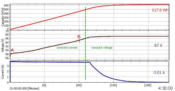

hobby16 Posté(e) le 8 avril 2016 Partager Posté(e) le 8 avril 2016 Il y a 7 heures, Thomas T. a dit : Mais je comprends bien que je dois refaire un test correct en déchargent la batterie un maximum. J'ai récupéré WheelMetrics pour pouvoir mieux controller l'état de la batterie. J'espère que je puisse faire ça ce weekend, mais le temps s'annonce pluvieux et je n'ai pas de tapis roulant pour décharger ma roue à la maison comme le fait Speedyfeet.uk aka Ninebot UK Alors, voici une esquisse de mon idée pour trouver la capacité de la batterie sans avoir à faire une décharge/recharge complète : pour un même courant de charge, plus la capacité est grande, plus il faut de temps pour augmenter d'un même delta de tension => on prend pour hypothèse qu'il y a proportionnalité entre la capacité et le coeff (delta t)/(delta V) (ce qui suppose de choisir une portion de courbe assez linéaire). A partir de là, la capacité peut être approximée par "la loi de hobby" (détails dans un futur post de mon blog) : 800*I*coef = Wh I : courant de charge coef : delta t/deta V, à prendre sur la courbe V(t) C'est une formule qui donne le bon nombre Wh de toutes mes roues, à 5% près. Si d'autres peuvent confirmer avec leurs batteries ? Exemple sur ta courbe de charge : coef est calculé entre A et B (on choisit deux points d'une portion de 1h ou 2h de tension (à peu près) linéaire et de courant constant) I = 3,65A delta t =2h, delta tension = 65,0V-58,0V = 7V => coef = 0,286h/V (en gros, il faut 0,286h = 17 minutes pour augmenter de 1V) => capacité = 800*3,65*0,286 = 835 Wh Conclusion : c'est plutôt une bonne nouvelle pour toi, fausse alerte (c'est le cas de le dire), ta batterie est bien une 840Wh. Ce qu'on apprend, c'est que la Gotway envoie une alerte "fin de batterie" très tôt alors qu'il reste encore beaucoup de Wh. Mais ça, on le sait déjà : au début je me suis inquiété, à tort, de ma batterie de GW 340Wh, exactement comme toi. 1 Citer Lien vers le commentaire https://www.espritroue.fr/topic/264-msuper-batterie-de-850wh-or-what/page/2/#findComment-4692 Partager sur d’autres sites More sharing options...

jbwheel Posté(e) le 9 avril 2016 Partager Posté(e) le 9 avril 2016 Il y a 19 heures, Thomas T. a dit : Ah ... si seulement je savais ... Le chargeur Gotway continue avec < 0.25A quand le LED passe au vert (écrit sur le chargeur) @hobby16 semble plutôt de pencher pour une coupure à une valeur plus élévé même bien au dessus de 1A. C'est une fausse piste, bcp de complication pour rien. Tout est sur les courbes déjà postées : Coupure à 1 ou 0,5A... c'est pareil et proche de 600Wh. En plus le graphe du CV2 indique à la fin 0,01A pour 617Wh. La MSuper utilise des NCR18650PF (courbe de charge en bas), qui sont mesurées à un peu plus de 2,8Ah soit environ 2,8 * 60 * 5 = 840Wh au niveau de ton pack. D'après la courbe du test lygtec, ça ne sert à rien de descendre la roue à 52V. On voit déjà que la capacité est proche de zéro à 3,4V * 16 = 54,4V. Si on se contente de partir des premiers bips = 58V / 3,625V, on voit que cela correspond à une capacité de grosso modo 750mAh (sur 2800mAh) soit 27% de la capacité = 227Wh qui ne peuvent servir à rien à cause de la chute de tension du li-ion etc. A partir de là, ton wattmètre dit que tu charges 617Wh (au bout de 4:36=4h36min ?) qui sont ceux que tu peux utiliser. On a donc 227 + 617 = 844Wh aux incertitudes près. Tu peux toujours zoomer la courbe pour savoir si 3,625V c'est 800mAh ou 750mAh... mais pour moi le compte y est. Tu n'auras donc jamais 840Wh utilisables si c'est la question, ça serait très différent en LiPo ou en LiFePO4. Maintenant pour surveiller la santé de ta batterie, il suffit de voir à quel tension tu arrives en partant des premiers bip / 58V, 2h plus tard par exemple, car il est déconseillé de charger complètement la batterie sans nécessité. Pour le Max, 3h de charge suffit d'après ton graphe, aller au delà n'apporte rien hormis un vieillissement prématuré (et en plus les 17Wh mesurés sont ils vraiment stockés dans la batterie ?). Pour ceux qui n'ont pas de wattmètre, un voltmètre et un minuteur peut suffire. Et avec un seul chargeur, ils mettront probablement 4h pour faire 58-65V ou 2h pour faire 58-61V puis 2h de 61 à 65V (donc PAS proportionnel/linéaire entre 58 et 65V contrairement au dernier post d'hobby). Le meilleur à mon avis est d'avoir un minuteur mécanique sur la prise histoire d'éviter tout probblème de fiabilité. EDIT :@Thomas T Sur ta deuxième courbe, la tension remonte rapidement en qques minutes à57V. Donc ton 55V n'était pas stabilisé vraisemblablement. En refaisant le même calcul qu'au dessus, on a grosso modo 500mAh à 57V, soit 150Wh. Ajoutés à ta mesure de 656Wh, on arrive à 806Wh. Au final 825Wh de moyenne avec un ecart type de 3%... http://lygte-info.dk/review/batteries2012/Orbtronic%2018650PD%202900mAh%20(Black)%20UK.html Citer Lien vers le commentaire https://www.espritroue.fr/topic/264-msuper-batterie-de-850wh-or-what/page/2/#findComment-4736 Partager sur d’autres sites More sharing options...
Mingyar Posté(e) le 9 avril 2016 Partager Posté(e) le 9 avril 2016 (modifié) Mon calcul pour ma KS 1360Wh : I = 4.1A dt = 1h25mn = 1.4167h dv = 66.5 - 62.8 = 3.7V coeff = dt/dv = 0,3829 Capacité = 800 * 4.1 * 0.3829 = 1256Wh Soit 110Wh de moins que la capacité annoncée. J'ai fait mes relevés à l’œil, ne pouvant brancher le CD à mon ordinateur, pour l'instant. Modifié le 10 avril 2016 par Mingyar Citer Lien vers le commentaire https://www.espritroue.fr/topic/264-msuper-batterie-de-850wh-or-what/page/2/#findComment-4824 Partager sur d’autres sites More sharing options...

Jb75 Posté(e) le 7 mai 2016 Partager Posté(e) le 7 mai 2016 J'ai fait la mesure sur ma KS16 840Wh I = 5.07A dt = 1h dv = 66,85- 60,53 = 6,32V coeff = dt/dv = 0,1582 Capacité= 800 * 5.07 * 0.1582 = 641Wh La question que je me pose est que le coefficient de 800 dépend peut être du type de cellule. Or sur la KS 840wh ce sont des 3500mAh et non des 2900. Citer Lien vers le commentaire https://www.espritroue.fr/topic/264-msuper-batterie-de-850wh-or-what/page/2/#findComment-7215 Partager sur d’autres sites More sharing options...
