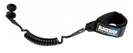

Olbom Posté(e) le 20 mai 2017 Partager Posté(e) le 20 mai 2017 Bonjour @DealM76. Mes réponses ... Les protections : Bien sûr le casque, comme en vélo (à moins de faire partie des gens qui ne tombent jamais, mais qui remplissent les urgences hospitalières ...). Mais on tape en premier avec les mains, car la chute avant est la plus fréquente. Des protèges-poignets permettent de continuer à pouvoir écrire et vivre normalement après une chute amortie avec les mains. Ne pas l'avoir anticipé m'a handicapé, sans aucune fracture, mais avec le poignet droit foulé, pendant plusieurs semaines ! Depuis, je ne fais jamais de roue sans ... Je porte aussi le plus souvent, mais pas toujours, un blouson court "été" de moto, qui a des coudières, épaulettes, dorsale intégrées. On ne sait jamais. Plusieurs chutes sans aucune gravité grâce à lui, quand je fais des parcours "engagés" en forêt notamment. La "laisse" (en anglais, a leash) : De nombreux systèmes existent, notamment pour les surfeurs. Les plus adaptés me semblent être ceux en spirale, qui permettent à la roue de s'éloigner de toi quand tu es en train de chuter, mais sans aller loin par le lien physique avec toi. Pour le tilt-back, je ne peux t'aider : Mes Msuper 2 n'en n'ont pas (et cela ne me manque pas !) et je n'ai jamais essayé la V8. Bons rides à toi ! 1 Citer Lien vers le commentaire https://www.espritroue.fr/topic/2690-apr%C3%A8s-quelques-tours-de-roue-en-v8/#findComment-52199 Partager sur d’autres sites More sharing options...

Minch Posté(e) le 21 mai 2017 Partager Posté(e) le 21 mai 2017 Il y a 15 heures, Olbom a dit : Les plus adaptés me semblent être ceux en spirale Je confirme (testé sur le terrain), la spirale absorbe le choc (choc non élastique, en tout cas moins qu'une sangle), et la gyroroue ne te reviens pas dans la figure , de plus, elle permet de raccourcir le leash, qui ne pendouille pas lamentablement, au risque d'accrocher je ne sais quoi Citer Lien vers le commentaire https://www.espritroue.fr/topic/2690-apr%C3%A8s-quelques-tours-de-roue-en-v8/#findComment-52281 Partager sur d’autres sites More sharing options...

Ludow Posté(e) le 23 mai 2017 Partager Posté(e) le 23 mai 2017 salut, La "laisse" déjà parlé dans un autre post mais pour résumer mon avis et mon expérience cela créé plus de danger qu'autre chose : elle s'accroche au moindre obstacle (poubelle, branche, rétro de voiture etc..). Trop courte, si tu perds l'équilibre, tu lèves les bras pour récupérer ton équilibre ( c'est un reflexe) du coup ca tire sur la roue et te fais tomber. Trop longue elle s'accroche aux obstacles et peut s'enrouler dans la roue (déjà testé). Je pense que c'est très bien et rassurant pour débuter et apprendre à tenir en équilibre mais dés qu'on évolue en milieu "hostile" ben c'est une contrainte que l'on se rajoute en plus de celles du terrain. il avait été évoqué une sangle de pagaie qui cède sous une certaine pression et qui paraissait un bon compromis. Par contre l'idée de la sangle pour les passages ponctuels au bord de l'eau me parait effectivement très intéressante. Bien évidement ce n'est que mon avis et il n'engage que moi 1 Citer Lien vers le commentaire https://www.espritroue.fr/topic/2690-apr%C3%A8s-quelques-tours-de-roue-en-v8/#findComment-52640 Partager sur d’autres sites More sharing options...
Minch Posté(e) le 23 mai 2017 Partager Posté(e) le 23 mai 2017 (modifié) @Ludow, tu as raison, et c'est pour cette raison qu'il faut choisir un leash à spirale : testé dans les bois et le long du canal.... (et si j'ai accroché quelque chose, c'est avec les pédales, pas avec le leash... ) Modifié le 23 mai 2017 par minch Citer Lien vers le commentaire https://www.espritroue.fr/topic/2690-apr%C3%A8s-quelques-tours-de-roue-en-v8/#findComment-52642 Partager sur d’autres sites More sharing options...
Bolton Posté(e) le 23 mai 2017 Partager Posté(e) le 23 mai 2017 Sinon y'existe des trucs à enrouleurs Citer Lien vers le commentaire https://www.espritroue.fr/topic/2690-apr%C3%A8s-quelques-tours-de-roue-en-v8/#findComment-52647 Partager sur d’autres sites More sharing options...
Ludow Posté(e) le 23 mai 2017 Partager Posté(e) le 23 mai 2017 leash d'escalade et d'élagage aussi pour ceux qui veulent élargir la recherche Citer Lien vers le commentaire https://www.espritroue.fr/topic/2690-apr%C3%A8s-quelques-tours-de-roue-en-v8/#findComment-52649 Partager sur d’autres sites More sharing options...
