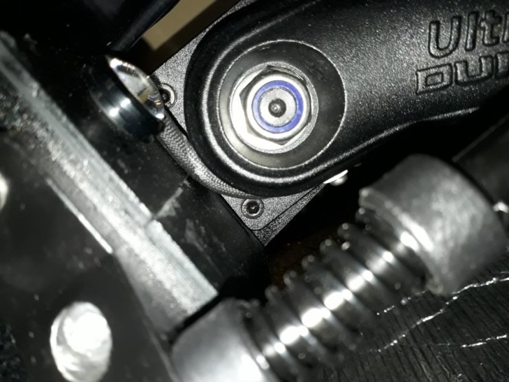

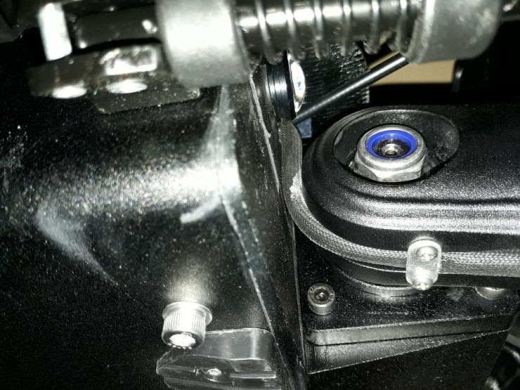

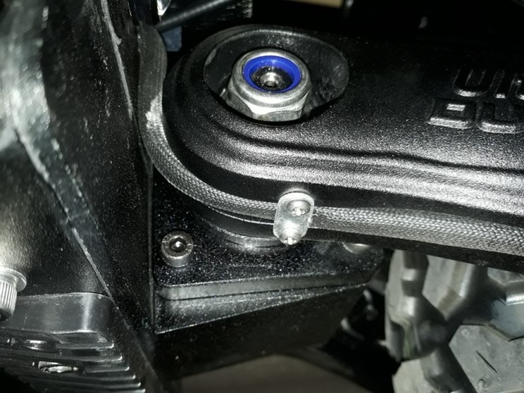

Trotti Phil Posté(e) le 27 juin 2017 Partager Posté(e) le 27 juin 2017 (modifié) P.S: Nous sommes dans le topic DT Ultra et j'ai oublié de mentionner que les dernières DT Ultra avec le problème de câble du moteur à l'arrière qui se frottait contre la suspension sont aussi rattachées à la campagne (susmentionnée) de reprise des trottinettes dans les branches locale de MiniMotors en Corée. (Le manager d'une de ces branches en Corée avait annoncé/publié cette reprise, et que dorénavant les câbles de moteur arrière des DT Ultras sera plus serré contre l'amortisseur arrière edit: et les bords de la "feinte" dans laquelle passe le câble moteur arrière dans le deck et la suspension arrière gauche sont dorénavant plus arrondis afin d'éviter ce frottement.) J'espère que les Ultras qui doivent encore quitter l'usine MiniMotors/être envoyées aux membres E.R prennent du temps du fait de cette modification... Au passage je vous laisse une brico-méthode pour lifter le cable arrière du moteur Ultra: Modifié le 27 juin 2017 par Trotti Phil 1 Citer Lien vers le commentaire https://www.espritroue.fr/topic/2699-commande-group%C3%A9e-dualtron-2-ultra-discussions/page/27/#findComment-58627 Partager sur d’autres sites More sharing options...

Carbonite Posté(e) le 27 juin 2017 Partager Posté(e) le 27 juin 2017 Il y a 1 heure, Trotti Phil a dit : P.S: Nous sommes dans le topic DT Ultra et j'ai oublié de mentionner que les dernières DT Ultra avec le problème de câble du moteur à l'arrière qui se frottait contre la suspension sont aussi rattachées à la campagne (susmentionnée) de reprise des trottinettes dans les branches locale de MiniMotors en Corée. (Le manager d'une de ces branches en Corée avait annoncé/publié cette reprise, et que dorénavant les câbles de moteur arrière des DT Ultras sera plus serré contre l'amortisseur arrière pour éviter ce frottement.) J'espère que les Ultras qui doivent encore quitter l'usine MiniMotors/être envoyées aux membres E.R prennent du temps du fait de cette modification... Au passage je vous laisse une brico-méthode pour lifter le cable arrière du moteur Ultra: Merci Phil , tu es au top mec Citer Lien vers le commentaire https://www.espritroue.fr/topic/2699-commande-group%C3%A9e-dualtron-2-ultra-discussions/page/27/#findComment-58664 Partager sur d’autres sites More sharing options...
