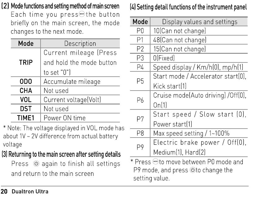

kisslanding Posté(e) le 4 juillet 2017 Partager Posté(e) le 4 juillet 2017 non c'est des valeurs du compteur .sur la doc le paramètre p1 ils indiquent can not change que je traduis en" ne peut etre changé" mais pourtant j'ai bien mis la valeur à 52.5 volts et cela à aussi un effet sur le bargraph de la jauge qui augmente ou diminue suivant la tension que l'on met. erreur de traduction ? Pour la coupure du coup je ne sais pas car je me suis arrêté à 52.7 volts Citer Lien vers le commentaire https://www.espritroue.fr/topic/2699-commande-group%C3%A9e-dualtron-2-ultra-discussions/page/30/#findComment-60065 Partager sur d’autres sites More sharing options...

En_Zion_La Posté(e) le 4 juillet 2017 Partager Posté(e) le 4 juillet 2017 à l’instant, jejegarcia a dit : Réglé à 52.5 ne change rien au réglage de coupure !!! c'est juste le réglage de la jauge batterie ! d'ailleurs plus adapté à 51 volts J'ai fait aussi un post dernièrement le dessus à 510 la jauge est faible à 95% c'est-à-dire que il y n'y a plus de barre et que ça clignote même à l'arrêt il vous au grand max 3km avant la coupure nette "Low Battry" . 1 Citer Lien vers le commentaire https://www.espritroue.fr/topic/2699-commande-group%C3%A9e-dualtron-2-ultra-discussions/page/30/#findComment-60075 Partager sur d’autres sites More sharing options...

kisslanding Posté(e) le 5 juillet 2017 Partager Posté(e) le 5 juillet 2017 (modifié) oui p0 à 10 et effectivement mon compteur semble juste. Sur mon parcours trott/taf (valider par gps, 8.5 km au lieu de 8.4 gps) oui pour les kilomètres il me semble que le chiffre n’était pas à zéro mais la valeur ne m' a pas choqué .. pour les kilomètres en plus je n’étais pas en mode éco (mode 3) et j'ai fais de nombreuses montée à fort pourcentage (pas longue 1 à 2 km) en mode rapide pour voir ce qu 'elle avait dans le ventre .Je crois qu'un des paramètres importants sur l'autonomie c'est le poids du cavalier et sa prise au vent...et oui la trott c'est de la glisse... Modifié le 5 juillet 2017 par kisslanding Citer Lien vers le commentaire https://www.espritroue.fr/topic/2699-commande-group%C3%A9e-dualtron-2-ultra-discussions/page/30/#findComment-60115 Partager sur d’autres sites More sharing options...
