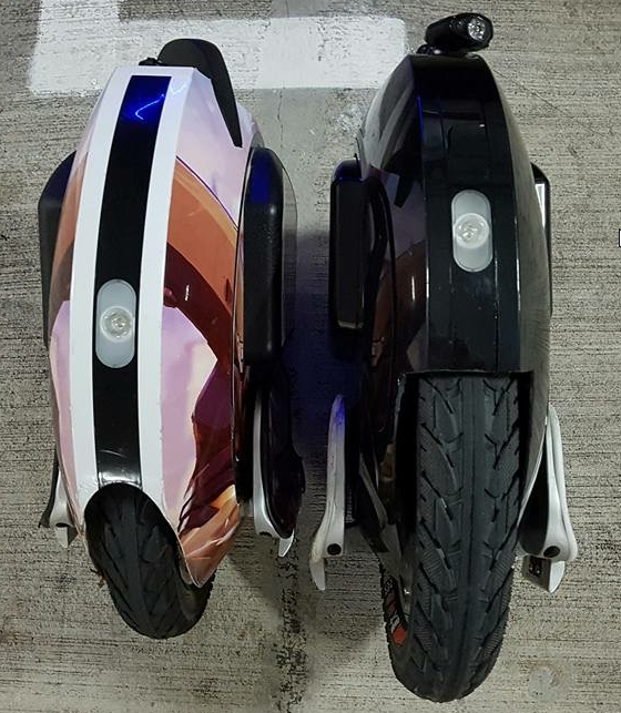

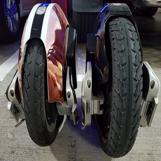

Selon les retours des utilisateurs : la roue est plus stable, plus confortable, est un peu plus tout terrain et permet de légèrement rehausser les pédales ce qui évite de les faire racler au sol. Franchissement légèrement amélioré et au final il semblerait que le look plaise plus de ce côté du monde.
Quelques photos du rendu final :

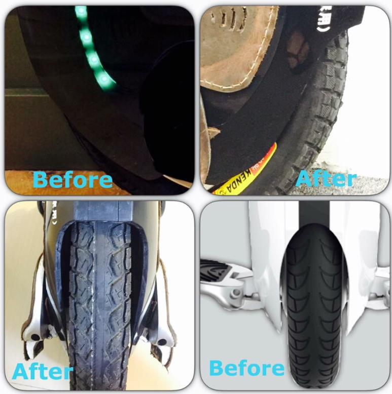

Comparaison avant et après :

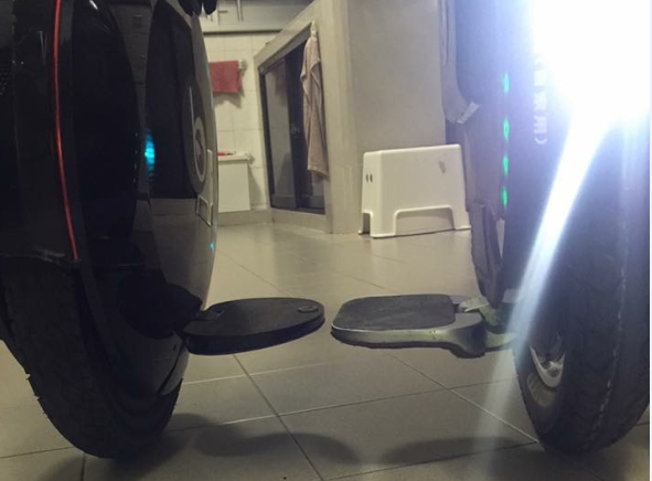

Comparaison de la hauteur des pédales avec une V8 :

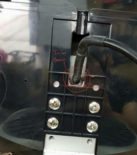

La manip à réaliser décrite grossièrement. Découpe de la coque :
Découpe coque pour passage cable moteur et remontage des supports pédales :

Je pense qu'il faut faire un join pour plus de sécurité mais de base, les parties ne sont pas "étanches"
Par contre @djerrj'aurais tendance a couper 2cm de plus vers le haut afin de garder les 6 vis pour fixer la coque sur les pédales.

Intéressant, la modif est effectivement assez simple, et le résultat étonnant. Transformation des KS16 en KS17, pourquoi pas ?.

La découpe concerne la coque extérieure et aussi la coque intérieure, ce qui minimise la zone de recouvrement et peut justifier un filet de joint silicone... à voir, a priori cela ne semble pas dramatique, pas d'élément critique par là, et si les deux hauts parleurs rouillent, eh bien ça ne sera pas un grand mal.
Toute la coque un peu plus haut, la poignée télescopique un peu plus confortable pour les grands, les chaussures à tige semi-hautes qui passent mieux sous les pads, c'est tout bon. Et les pédales un poil plus hautes, c'est bien (en 1 an, j'ai raclé une dizaine de fois sur sol horizontal).

Je viens de revérifier le montage, ça change rien d'avoir 4 ou 6 vis au niveau des pédales vu qu'il ne s'agit que du point d'appuie de la coque.

Tres interessant, mais il manque la modif du relevage des pedales, car il releve que la coque et d'origine elles sont tres basses les pedales de KS16b, monte t'il des supports de pedales de 14c...
Développer
Pédales très basses sur la 16b ? Ben j'ai dû frotter 3 ou 4 fois sur terrain plat en faisant des virages courts, à mon avis cela reste raisonnable. Mais je suis un pilote calme. De toute façon, le pneu étant plus gros en largeur et en diamètre, les pédales prennent de l'altitude.

Oui assez basses.
je frotte trés régulièrement en 16b, enfaite je fait meme attention en virage pour aps trop donner d'angle :/
Avec un pneu plus large en cherchera plus de hors piste donc meme plus haute d'un cm, ca restera bas

Dès réception de mon pneu 2,5 pouces (V10F) j’ai enlevé la roue, coupé la coque à la scie à métaux aux dimensions indiquées par djerr, puis remonté le tout en laissant les 2 trous des cales pieds libres.
Ma ks 16s est transformée. Je ne frotte plus les pédales, elle a gagné en stabilité sans rien perdre en nervosité. Le pied quoi.
