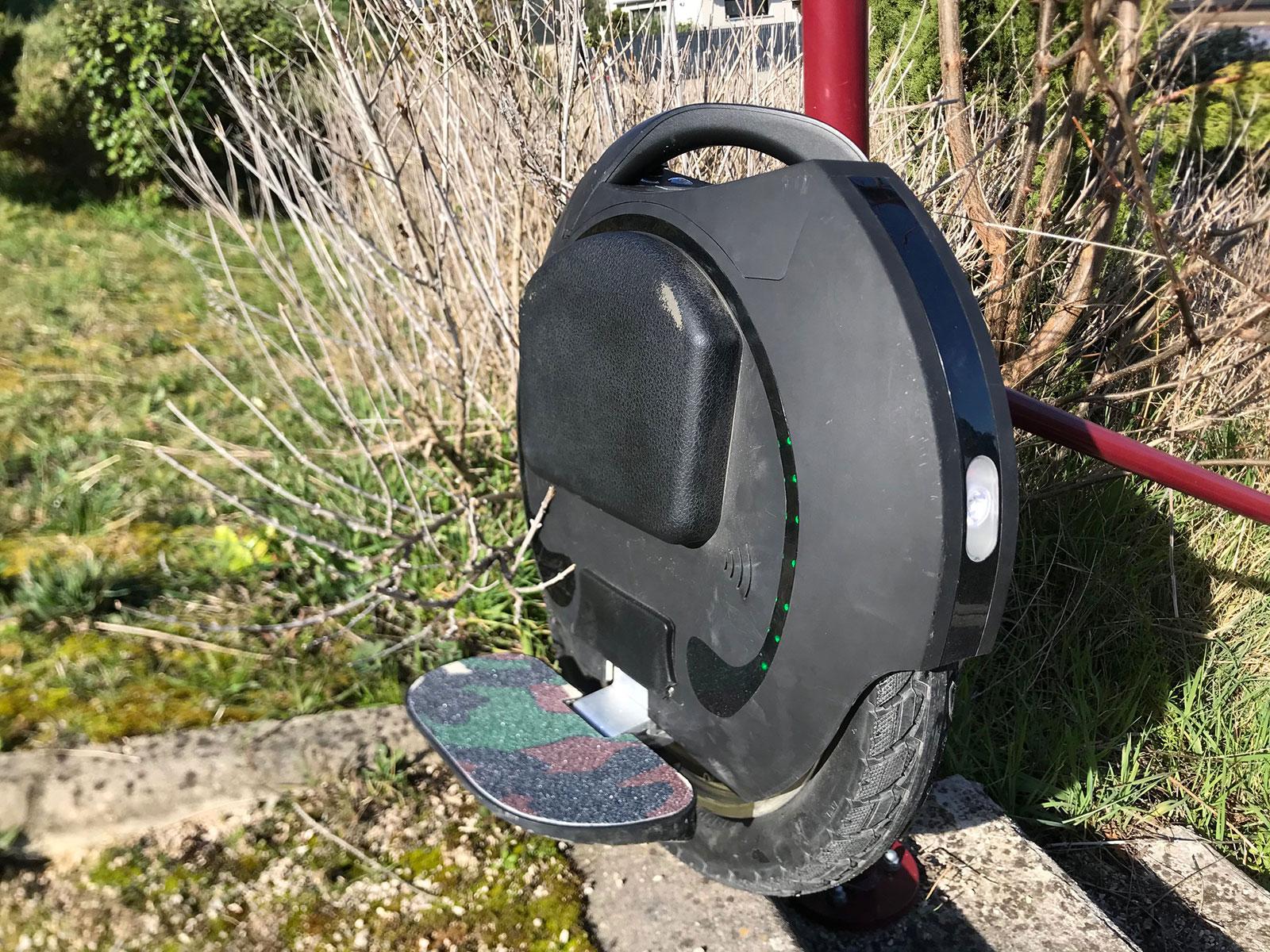

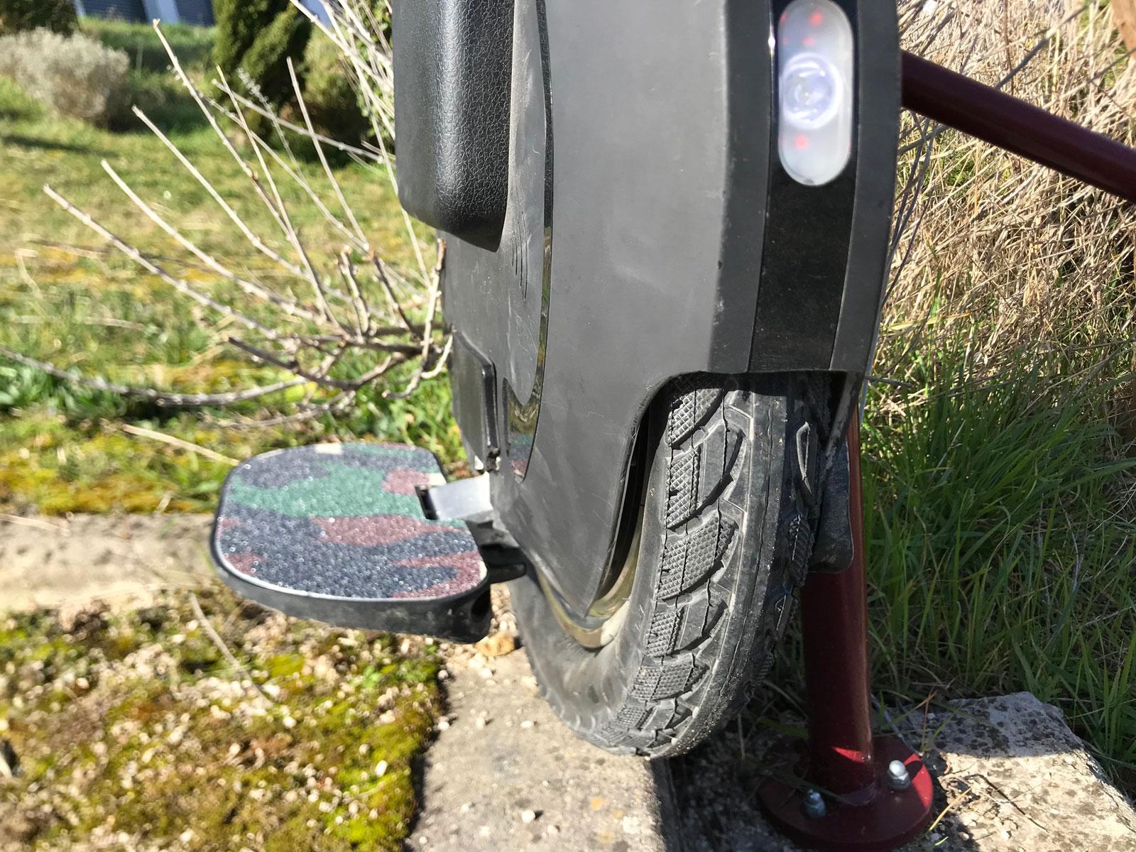

Iguane Posté(e) le 21 janvier 2020 Partager Posté(e) le 21 janvier 2020 Il y a 4 heures, frabad a dit : @Iguane tu peux «mettre à jour» le pneu de ta 16B, ça fonctionnera très bien ? <hors-sujet> à ma connaissance et d'après les annonces sur les réseaux sociaux, la mise à jour micrologicielle concerne seulement les KS16-S et KS18-(X)L </hors-sujet> Salut, ma KS16B est à jour niveau pneu... Lol ?? j'ai mis des photos ici d'ailleurs... 1 Citer Lien vers le commentaire https://www.espritroue.fr/topic/2772-changer-son-pneu-2125-en-25-sur-ks16/page/3/#findComment-225976 Partager sur d’autres sites More sharing options...
