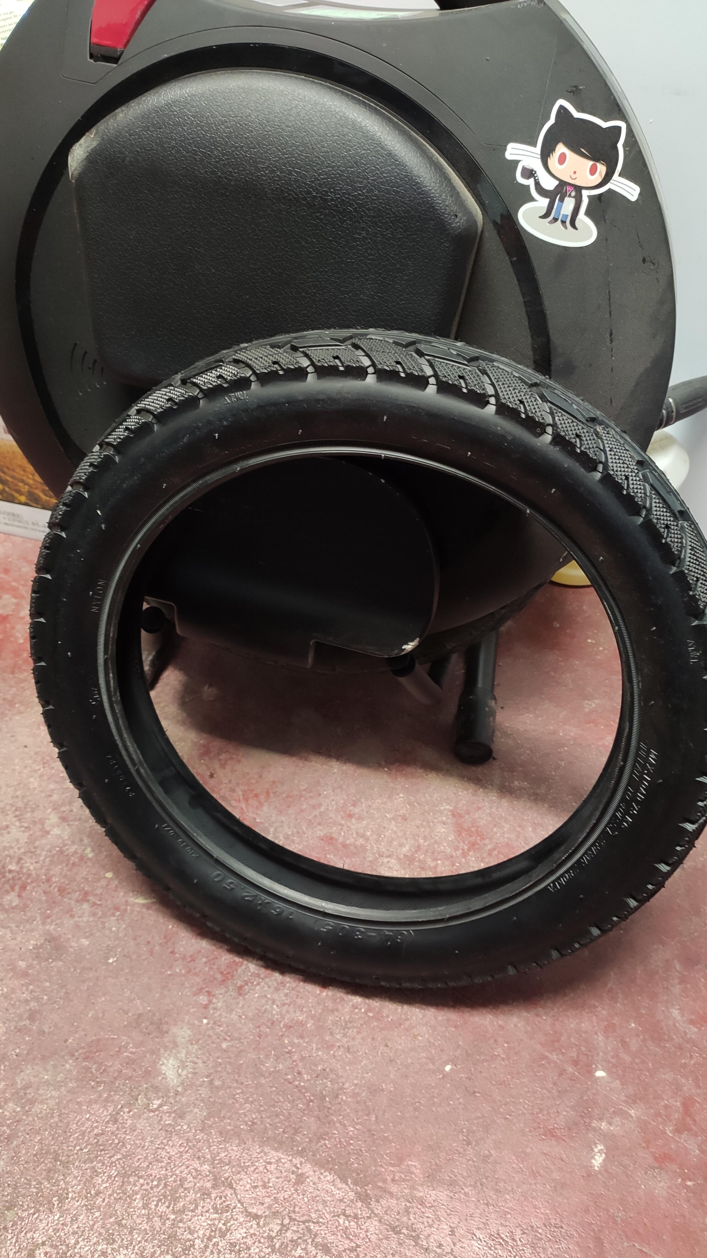

frabad Posté(e) le 24 mai 2020 Partager Posté(e) le 24 mai 2020 10 hours ago, dro77 said: le pneu n'est pas dispo chez immotion , j'ai trouvé celui-ci vous pensez que c'est bon ? l'un(e) d'entre vous à déjà monter celui-ci sur sa K16 ? https://eunicycles.eu/en/tires/128-16-inch-tire-for-v10f.html Oui c'est le bon. Je l'ai commandé à cette même adresse avec une chambre à air 16x2,5 que j'ai finalement gardée en réserve (puisque celle de la KS-16S convient aussi). 1 Citer Lien vers le commentaire https://www.espritroue.fr/topic/2772-changer-son-pneu-2125-en-25-sur-ks16/page/4/#findComment-245901 Partager sur d’autres sites More sharing options...
dro77 Posté(e) le 25 mai 2020 Partager Posté(e) le 25 mai 2020 Il y a 9 heures, fr4bd a dit : Oui c'est le bon. Je l'ai commandé à cette même adresse avec une chambre à air 16x2,5 que j'ai finalement gardée en réserve (puisque celle de la KS-16S convient aussi). Merci François je vais le commander aussi , pas besoin de chambre à air j'ai déjà la tienne . Citer Lien vers le commentaire https://www.espritroue.fr/topic/2772-changer-son-pneu-2125-en-25-sur-ks16/page/4/#findComment-245918 Partager sur d’autres sites More sharing options...

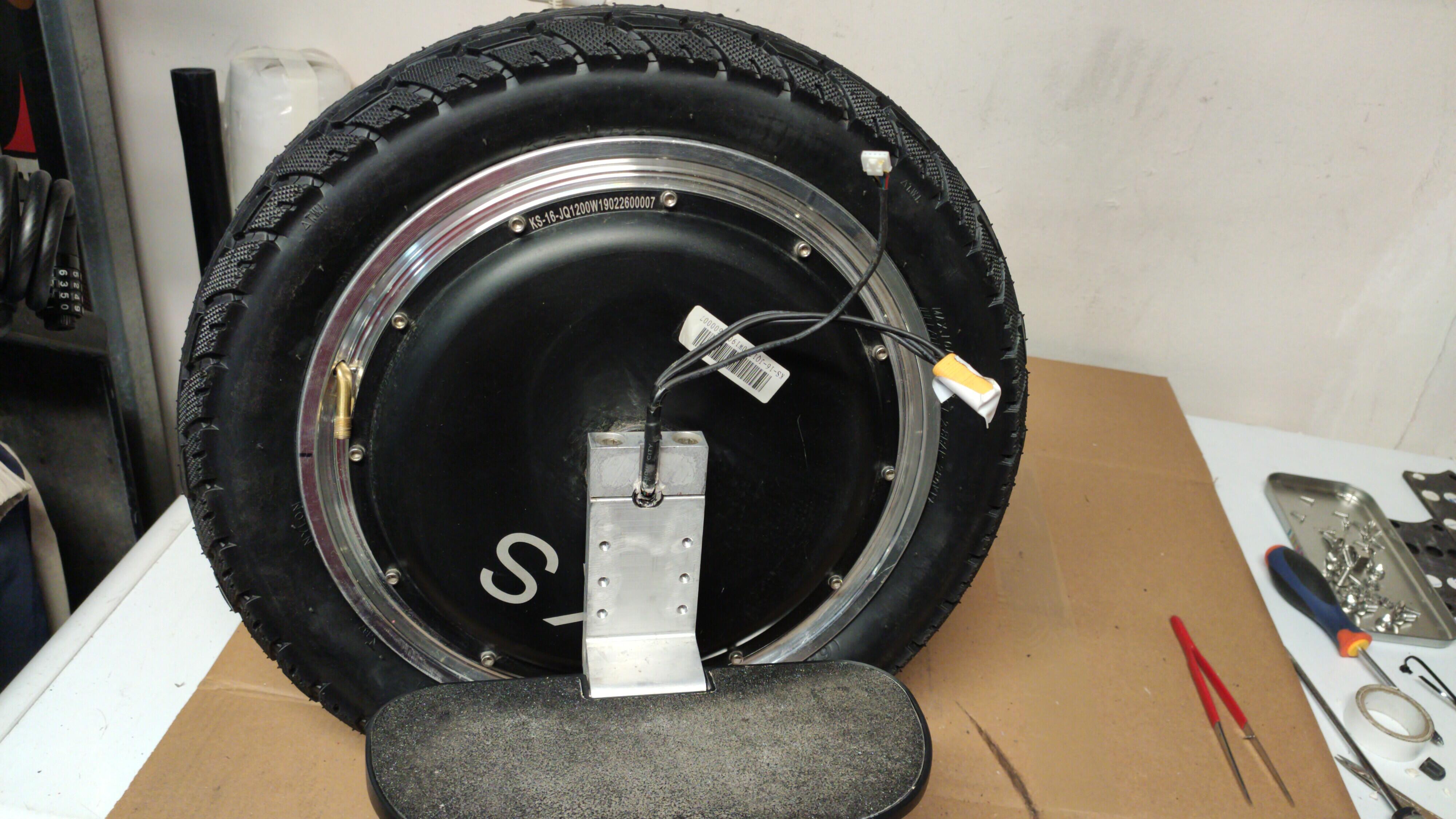

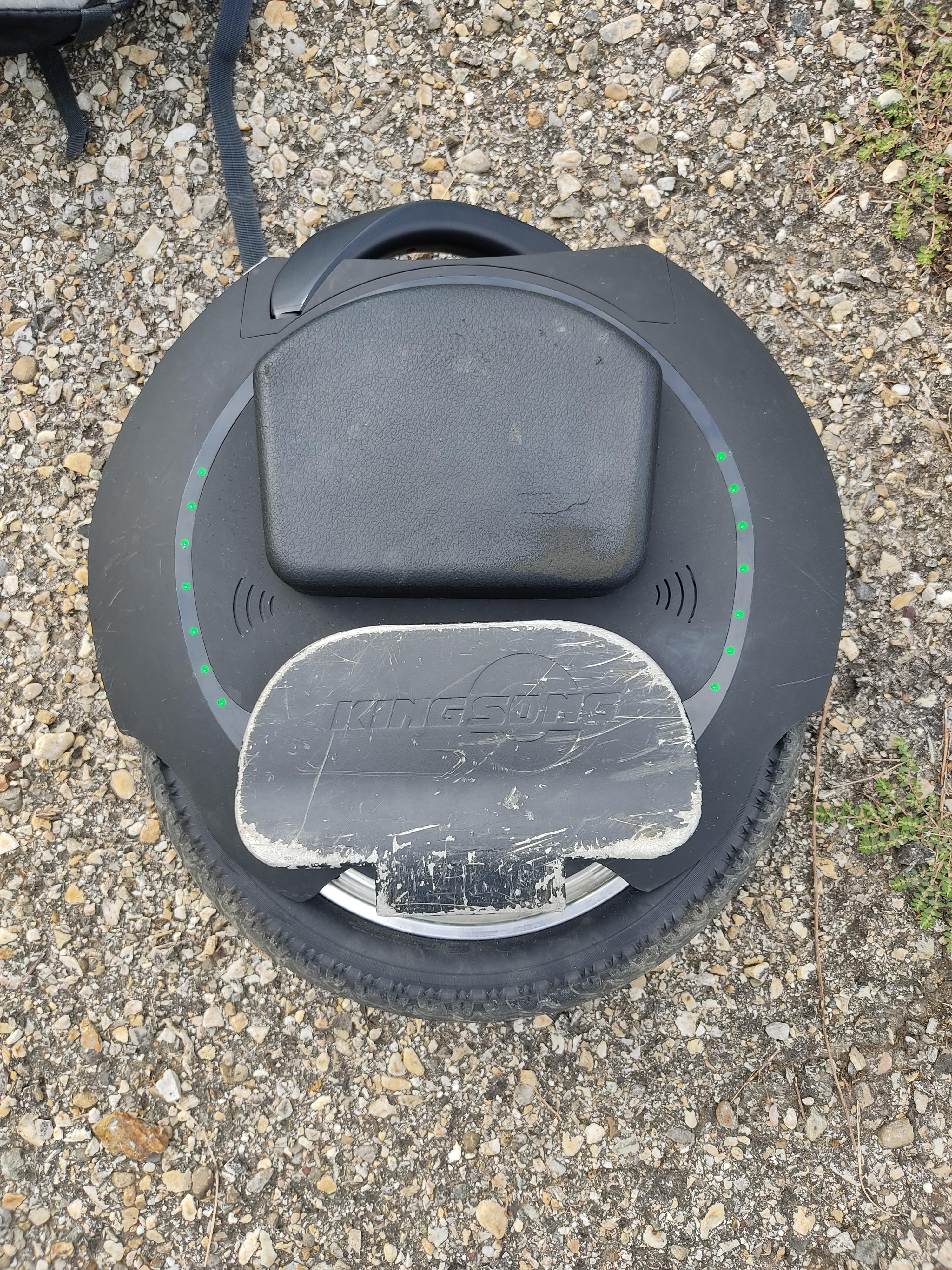

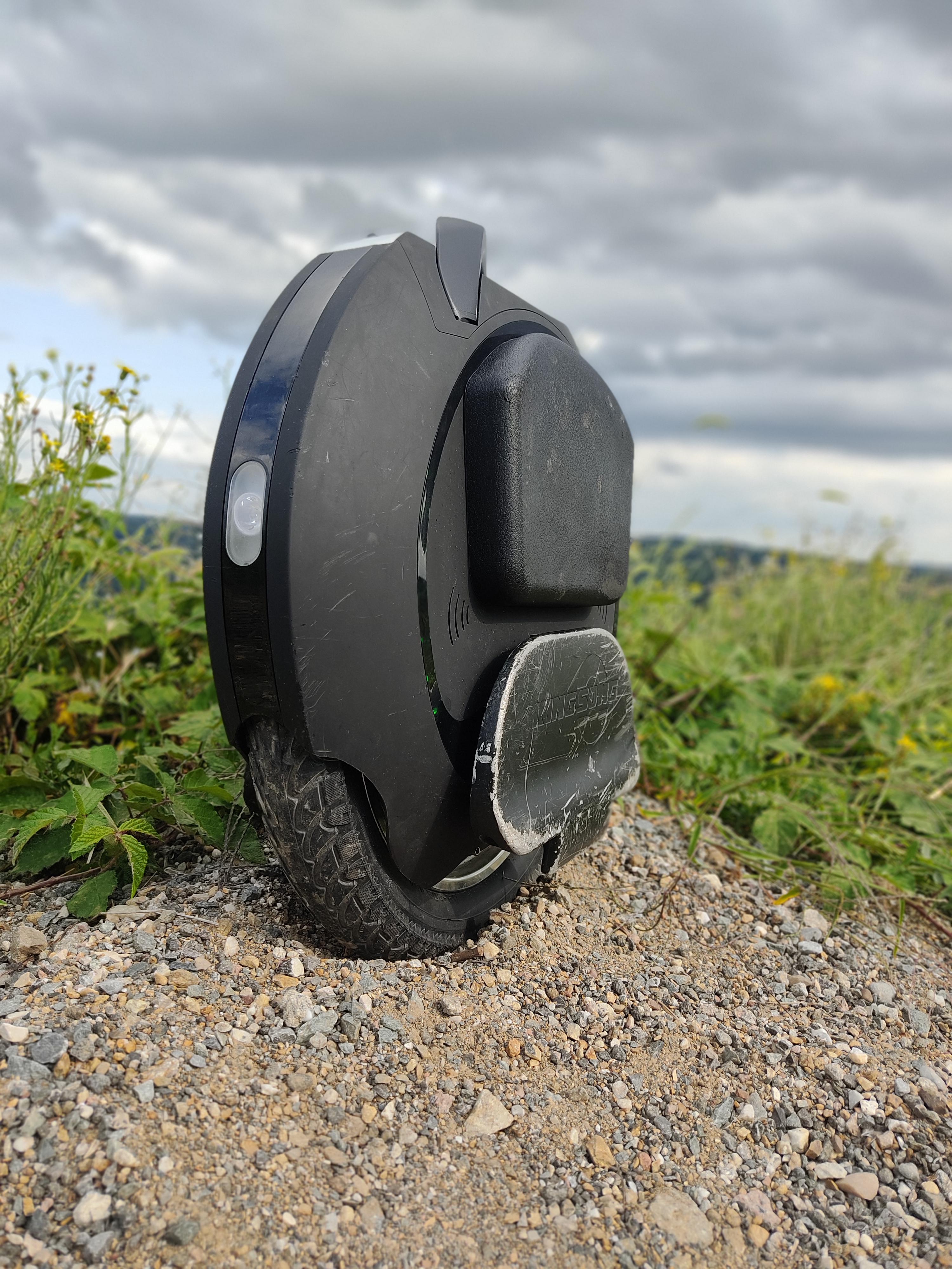

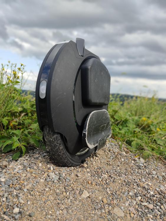

dro77 Posté(e) le 6 juin 2020 Partager Posté(e) le 6 juin 2020 (modifié) Hello, Du coup j'ai aussi une KS17S . Petit test que tu bon , j'adore les quelques centimètres en hauteur en plus . Du coup j'ai deux pneus 16 x 2.125 à donner Modifié le 6 juin 2020 par dro77 4 Citer Lien vers le commentaire https://www.espritroue.fr/topic/2772-changer-son-pneu-2125-en-25-sur-ks16/page/4/#findComment-247979 Partager sur d’autres sites More sharing options...

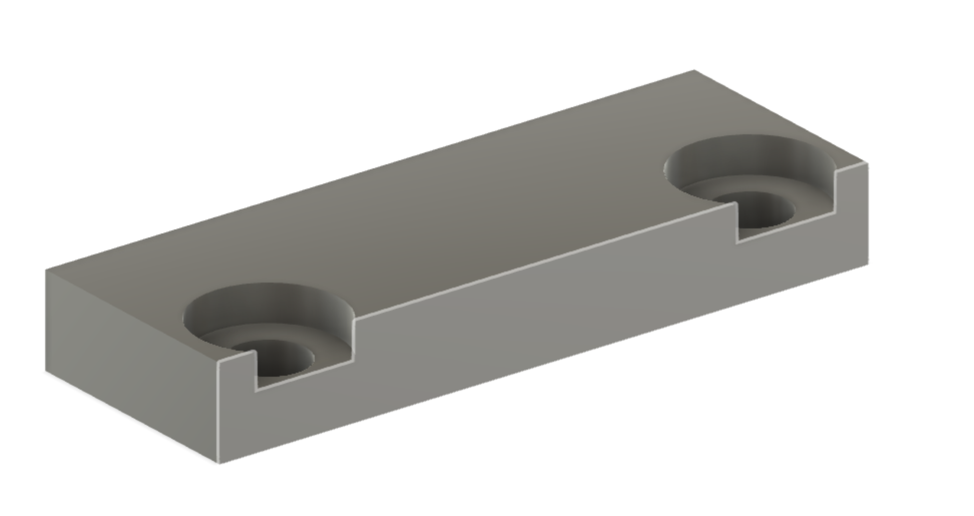

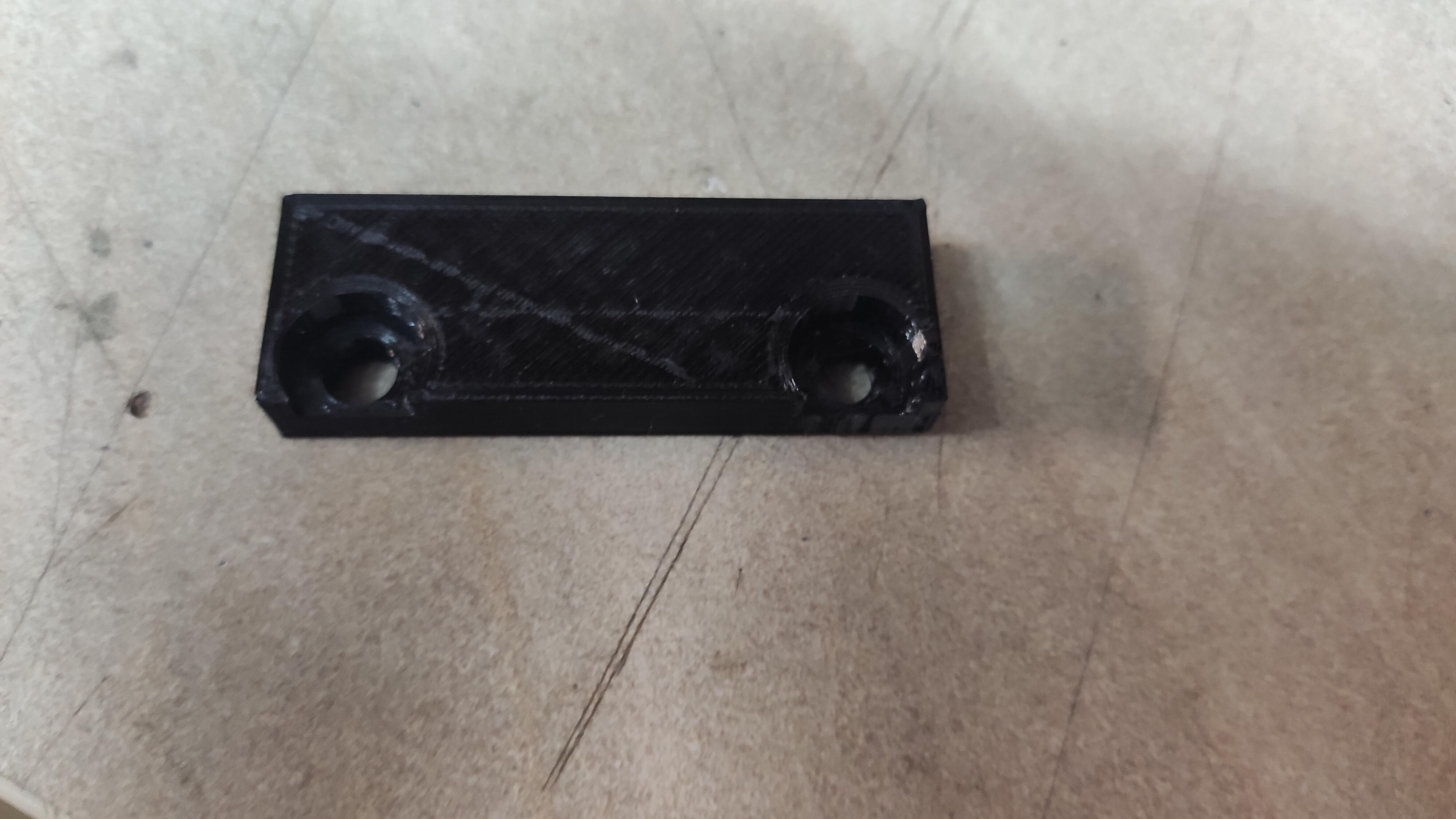

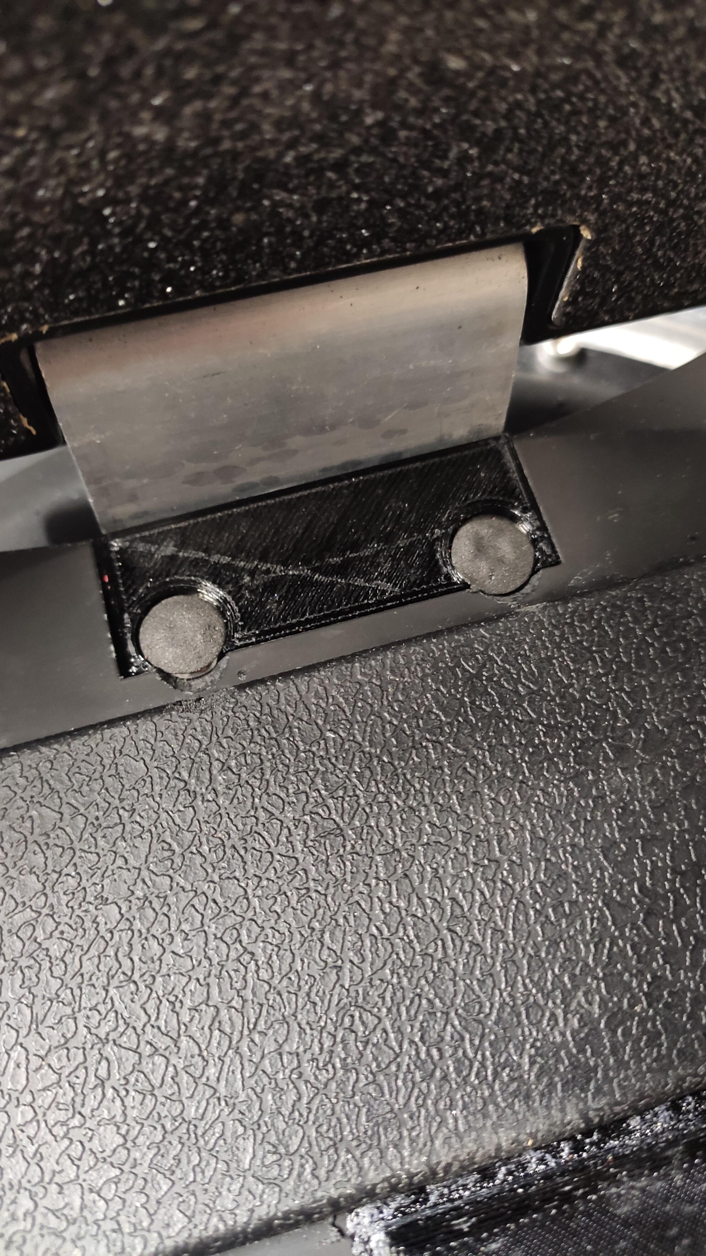

dro77 Posté(e) le 9 juin 2020 Partager Posté(e) le 9 juin 2020 Hello, Au passage petit partage , comme la nature à horreur du vide et moi aussi j'ai refait une petite modif concernant l'écart suite au décalage des pédales. Un petit passage par fusion 360 et hop une petite pièce en petg. 2 1 Citer Lien vers le commentaire https://www.espritroue.fr/topic/2772-changer-son-pneu-2125-en-25-sur-ks16/page/4/#findComment-248535 Partager sur d’autres sites More sharing options...

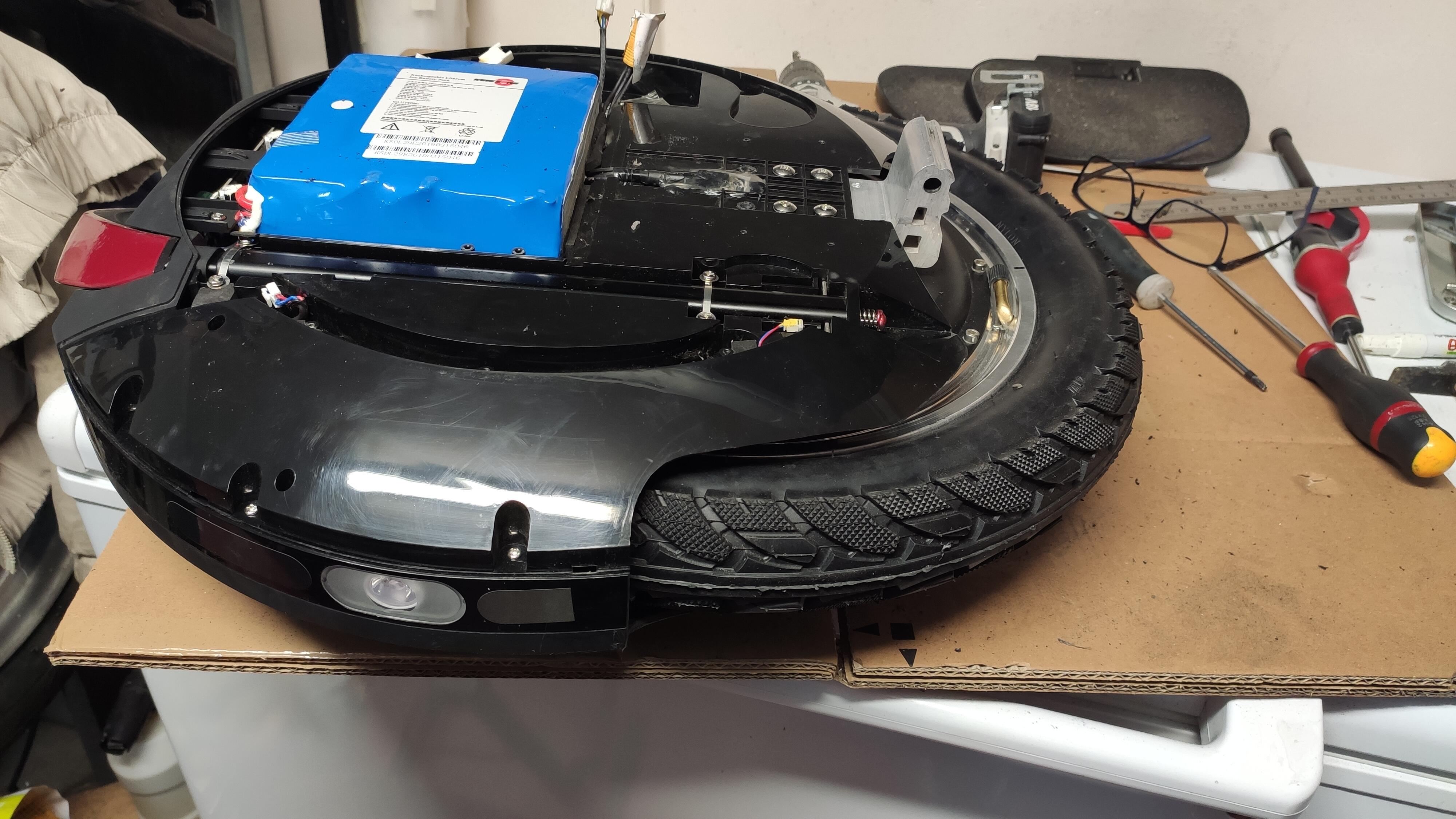

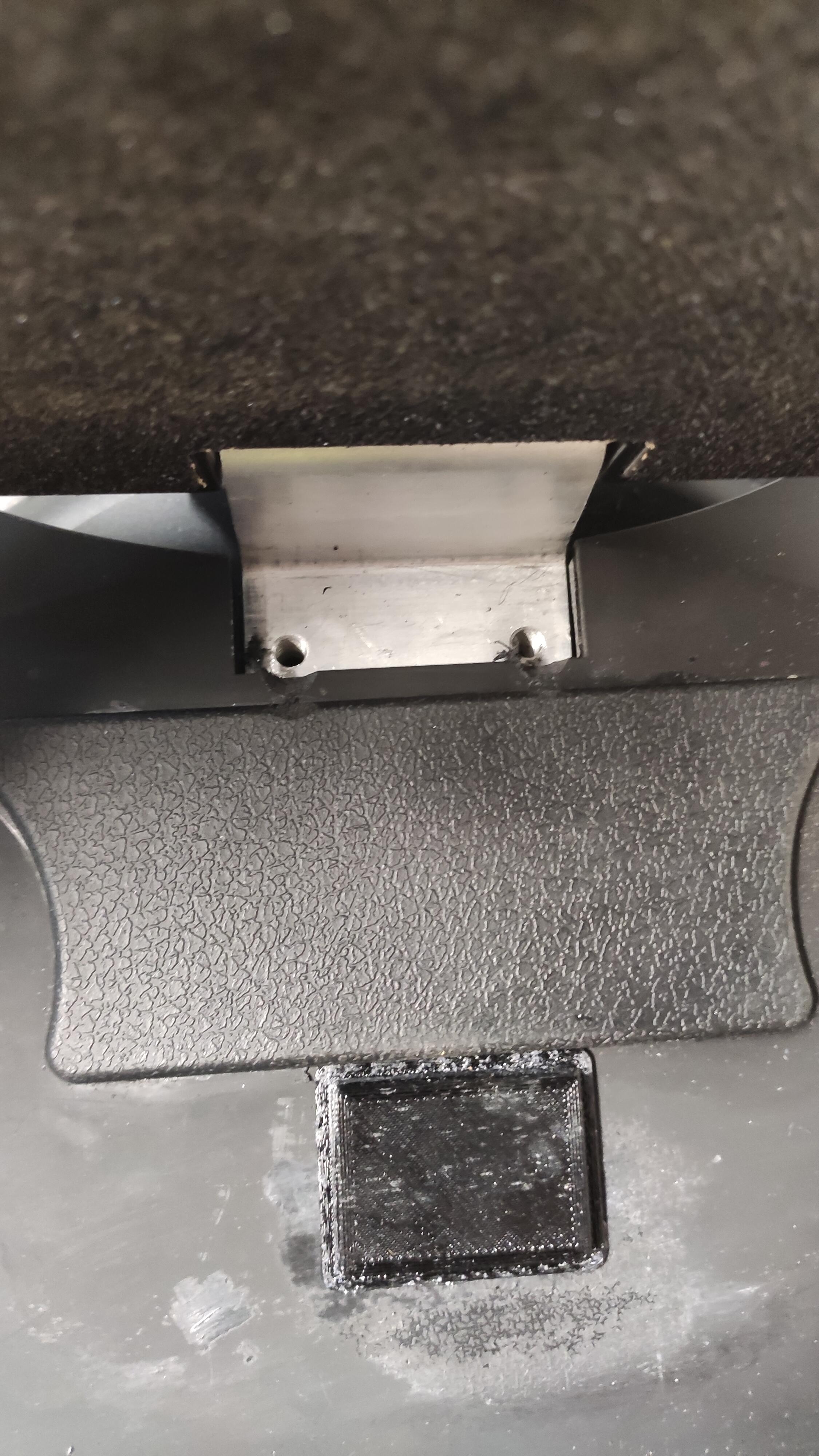

tokumeino Posté(e) le 17 septembre 2020 Partager Posté(e) le 17 septembre 2020 Désolé de déterrer ce topic, mais il y a des russes qui font un poil autrement, apperamment : https://translate.google.fr/translate?hl=fr&sl=auto&tl=fr&u=https%3A%2F%2Fecodrift.ru%2F2019%2F10%2F27%2Fvnedorozhnaya-versiya-kingsong-ks-16s-podnimaem-pedali-i-stavim-shinu-2-5%2F L'espèce de support en L, ils ont l'air de le couper comme ça : Ça rehausse encore plus les pédales et à la fin, ils disposent des 3 rangées de vis pour remettre la coque proprement. Mais apparemment, il faut d'autres vis pour que ça aille (pas compris pourquoi). Je commanderais bien un kit support+vis quelque part parce que je ne suis pas du tout équipé pour ce type de découpe. Citer Lien vers le commentaire https://www.espritroue.fr/topic/2772-changer-son-pneu-2125-en-25-sur-ks16/page/4/#findComment-264935 Partager sur d’autres sites More sharing options...

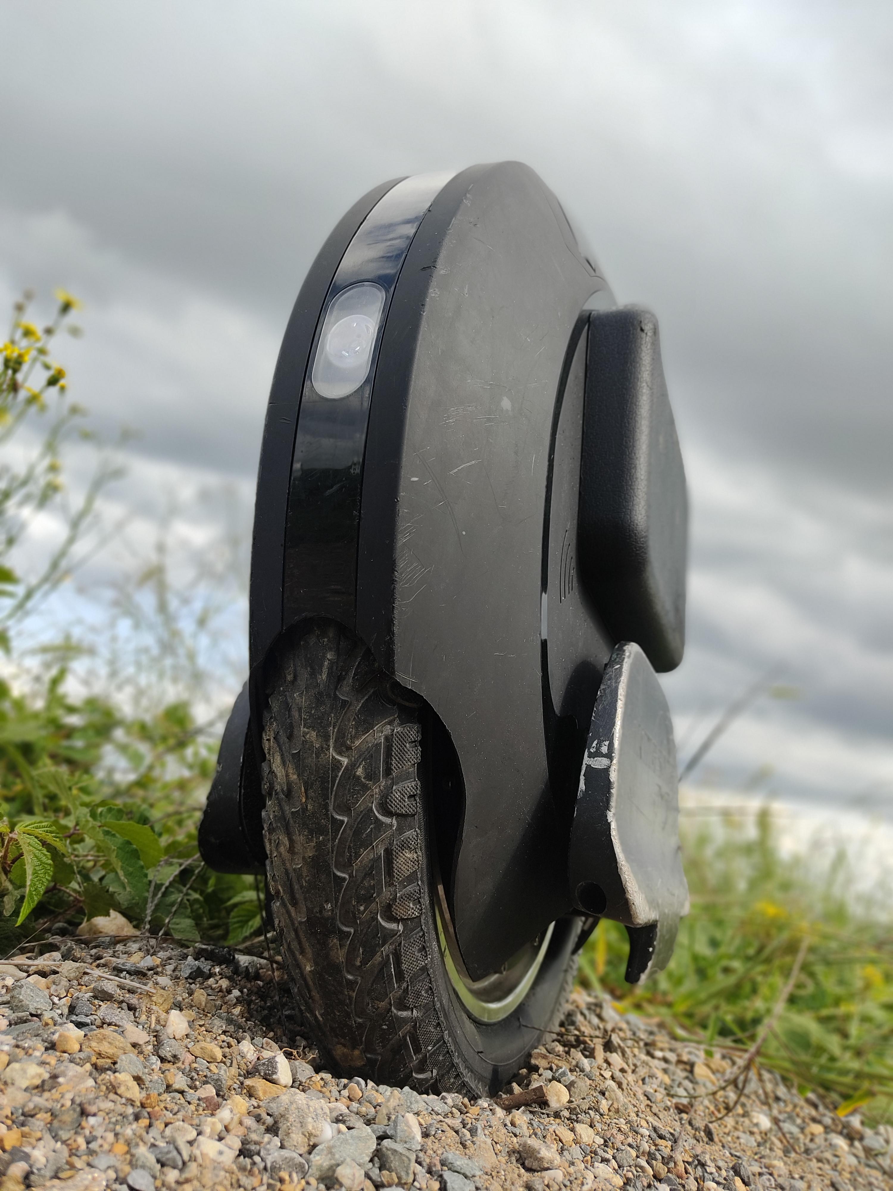

Aldor65du44 Posté(e) le 26 septembre 2021 Partager Posté(e) le 26 septembre 2021 Bonjour, voici pour information une vidéo de mon montage d'un pneu cross de 2.75-12 sur ma KS16S : 1 Citer Lien vers le commentaire https://www.espritroue.fr/topic/2772-changer-son-pneu-2125-en-25-sur-ks16/page/4/#findComment-312945 Partager sur d’autres sites More sharing options...

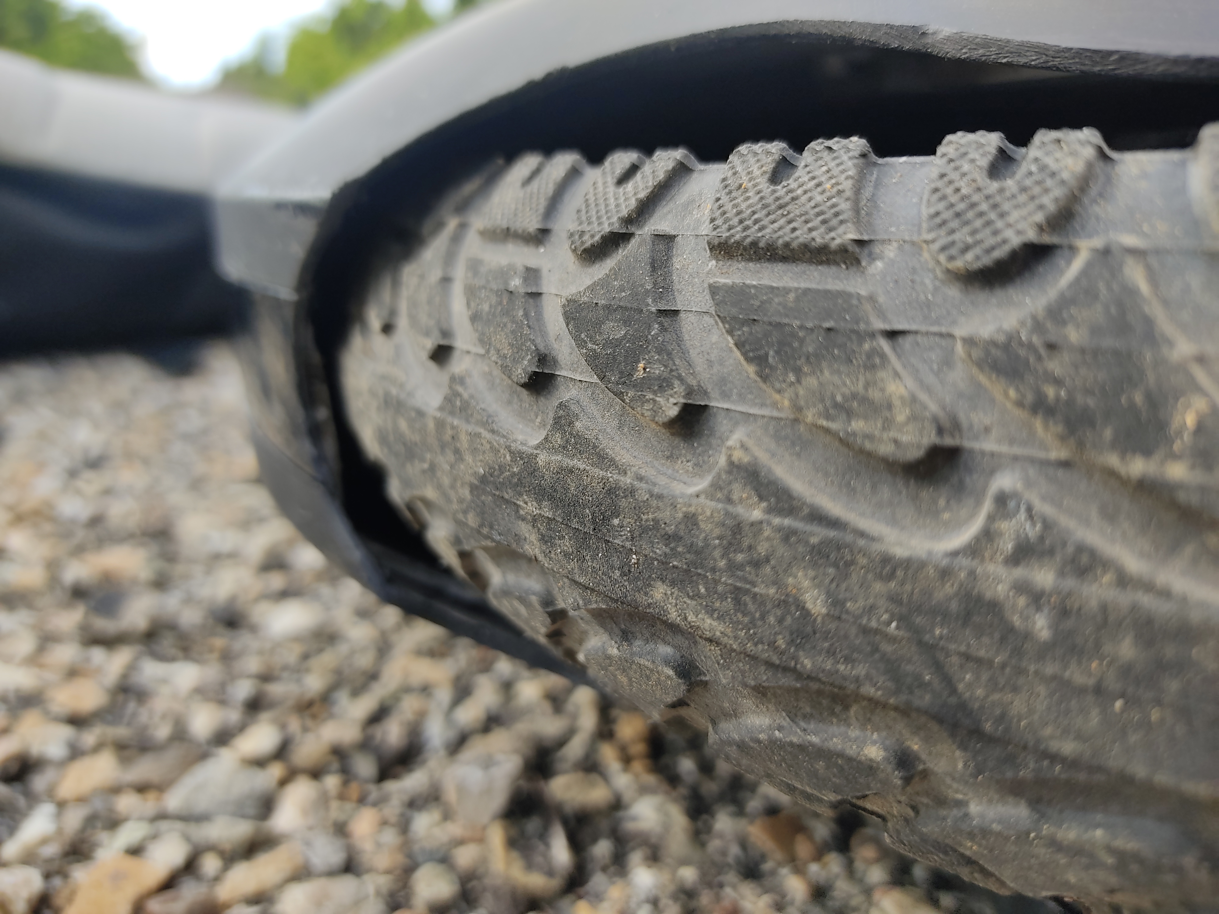

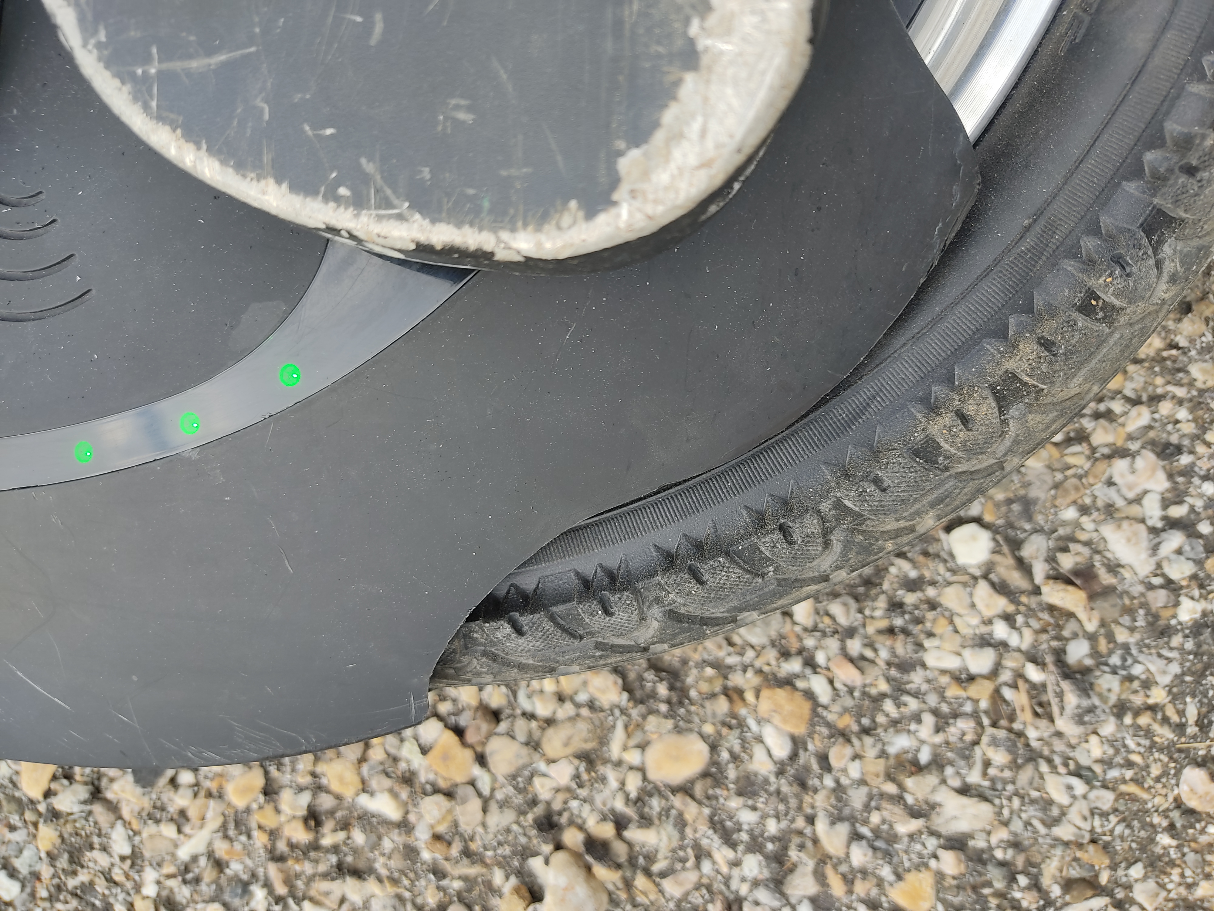

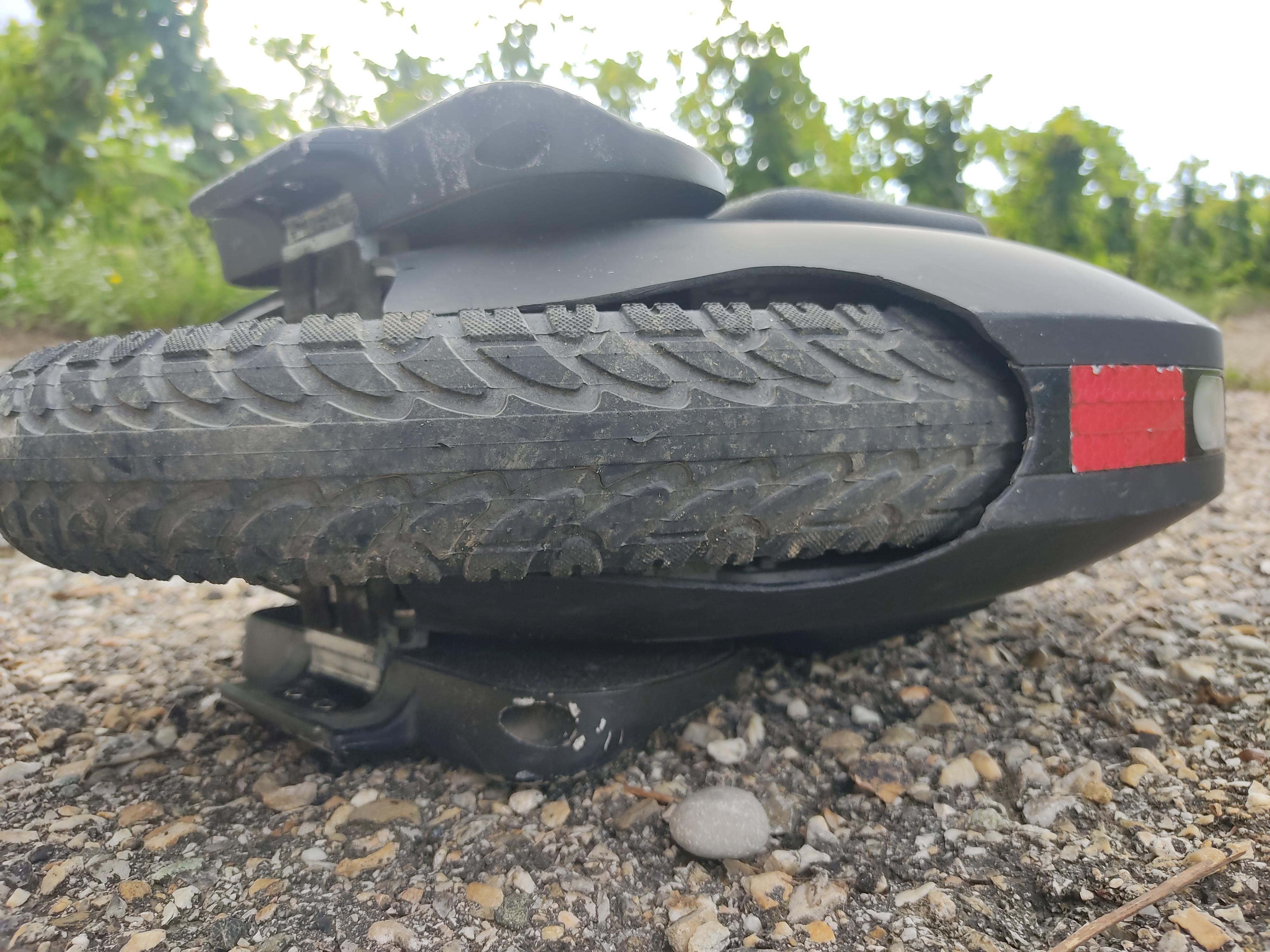

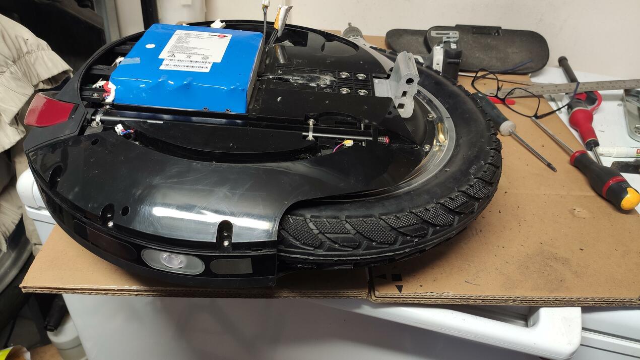

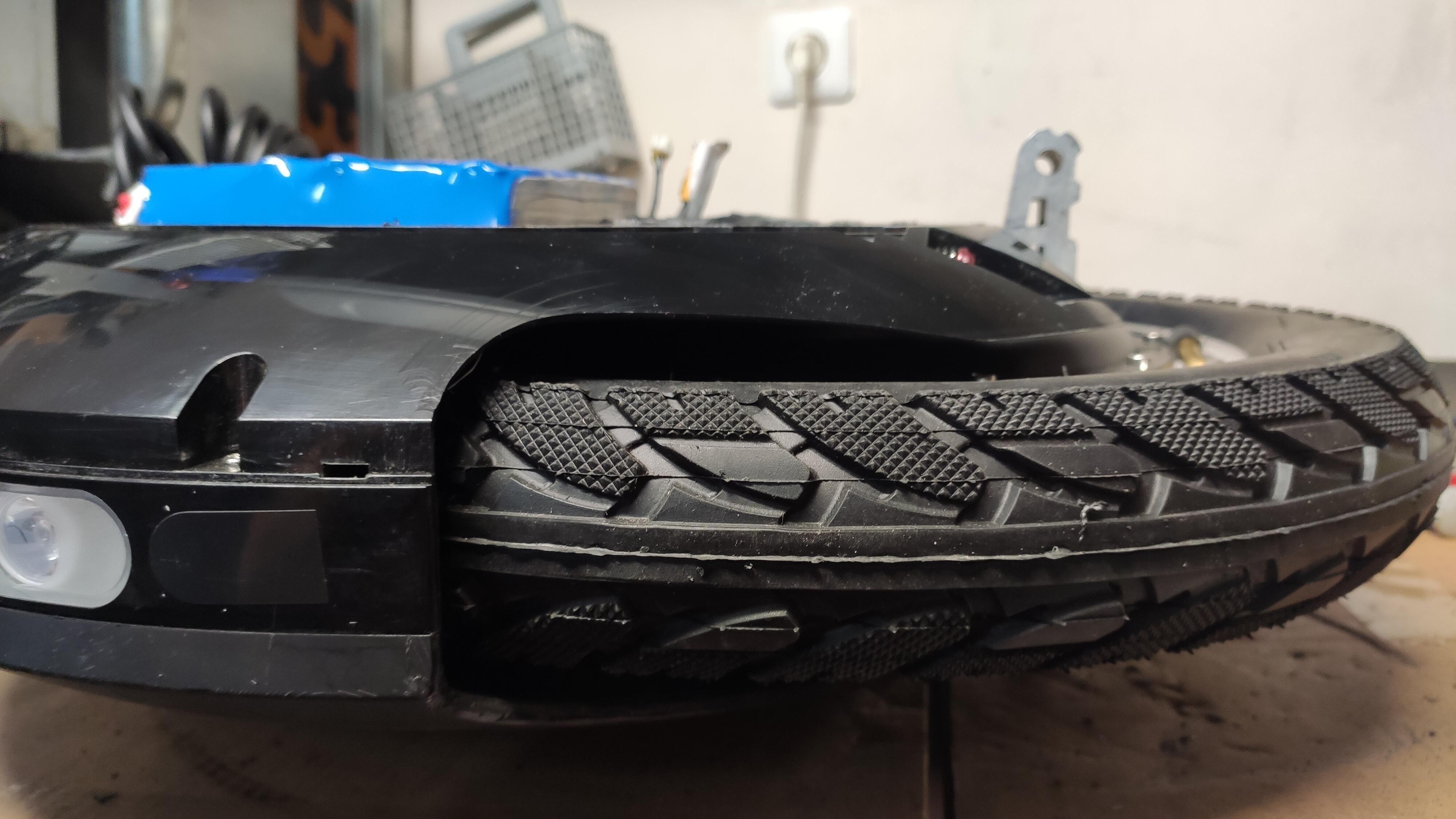

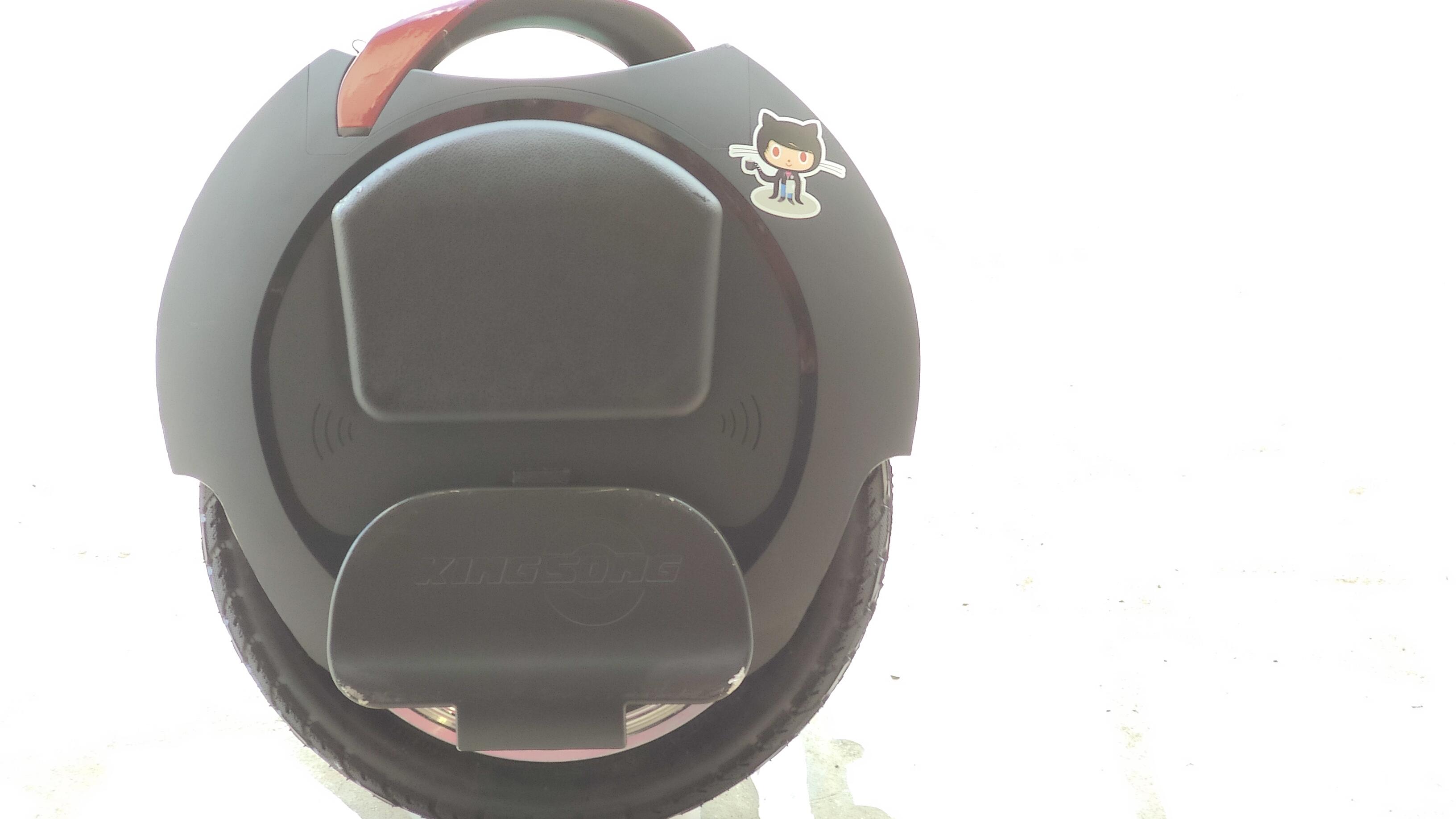

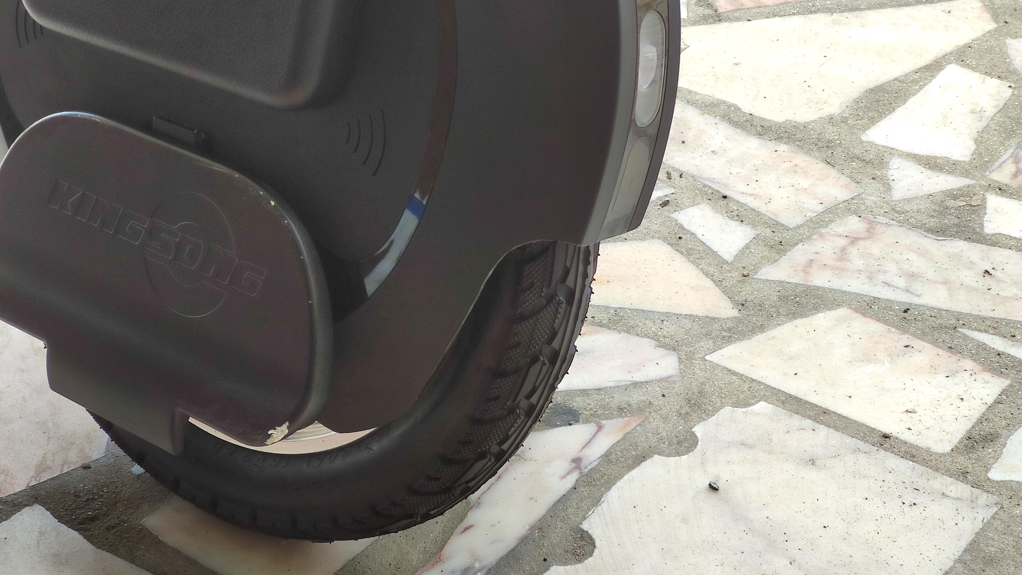

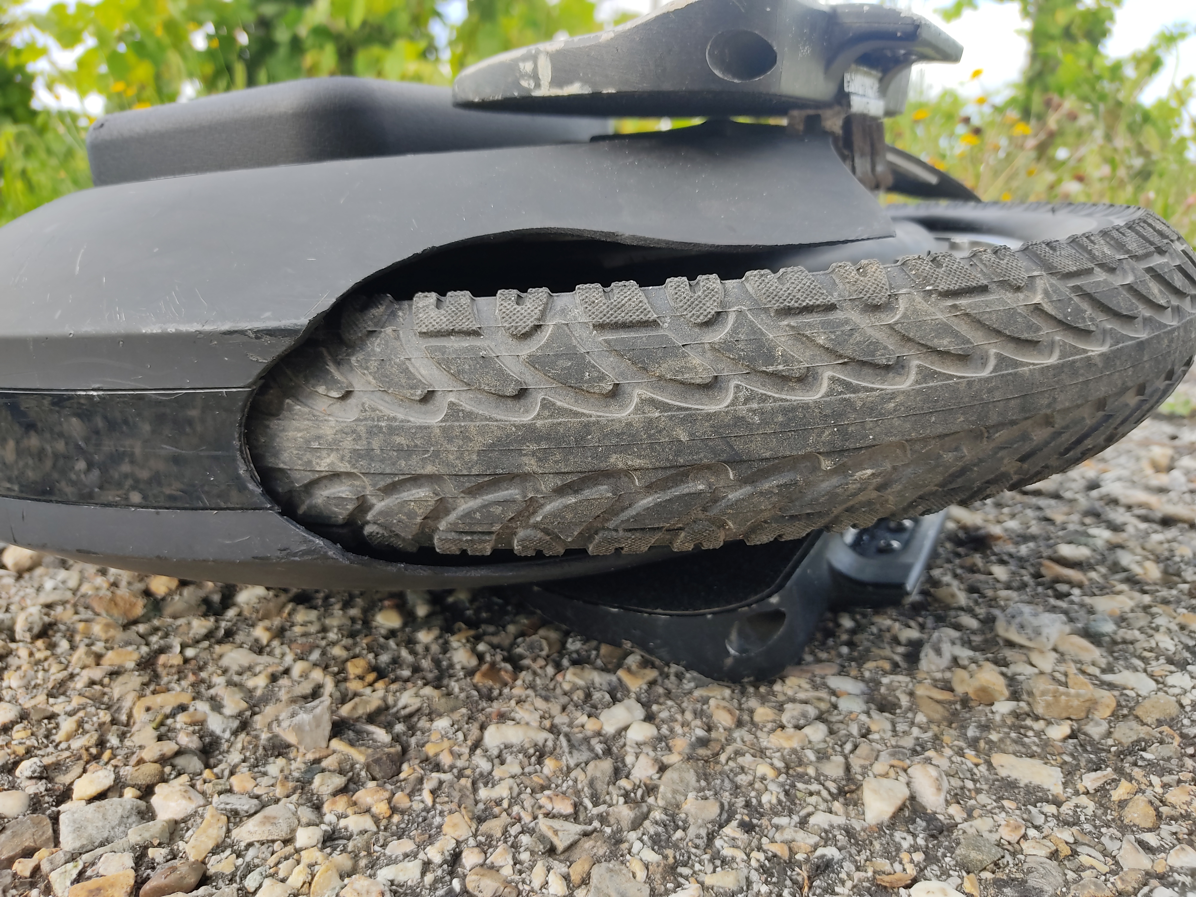

Justin38 Posté(e) le 27 septembre 2021 Partager Posté(e) le 27 septembre 2021 (modifié) Hello! j'ai trouvé un pneu en 16x2.5" où il y a pas besoin de rehausser, c'est le CST 1488 en 62-305, juste besoin d'une légère découpe des coques, un bonheur en conduite avec les pédales plus hautes de 1cm et l'amorti est top ! Modifié le 27 septembre 2021 par Justin38 2 Citer Lien vers le commentaire https://www.espritroue.fr/topic/2772-changer-son-pneu-2125-en-25-sur-ks16/page/4/#findComment-312981 Partager sur d’autres sites More sharing options...
Techos78 Posté(e) le 27 septembre 2021 Partager Posté(e) le 27 septembre 2021 Belle manipe, J'espère me tromper, mais je pense qu'il faut éventuellement se méfier d'un pneu taille basse trop pincé, il risque de déjanter quand on tape une bordure... Citer Lien vers le commentaire https://www.espritroue.fr/topic/2772-changer-son-pneu-2125-en-25-sur-ks16/page/4/#findComment-312983 Partager sur d’autres sites More sharing options...
