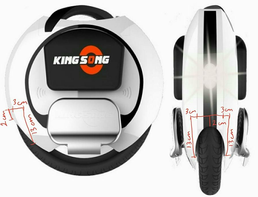

Suninho Posté(e) le 14 août 2022 Partager Posté(e) le 14 août 2022 Bonjour à tous et à ceux qui ont fait la modification pneu 2,125 pour pneu 2,5 sur la K16S. Je réfléchis à faire la modification et j'aimerais avoir confirmation des dernières marches à suivre. En achetant ce pneu là https://www.pneus.fr/cst-c-1488-16x2.50--11841630. 1. On peut récupérer l'ancienne chambre à air du pneu 2,125 ? 2. Raboter la coque afin que la nouvelle roue ne touche pas, selon plus ou moins ce schéma ? 3. Éventuellement rajouter un joint entre les deux coques comme Rollwheel ? Merci de me confirmer que toutes les étapes sont ok ou s'il manque quelque chose. Merci de vos retours ! Citer Lien vers le commentaire https://www.espritroue.fr/topic/2772-changer-son-pneu-2125-en-25-sur-ks16/page/6/#findComment-344496 Partager sur d’autres sites More sharing options...
dro77 Posté(e) le 14 août 2022 Partager Posté(e) le 14 août 2022 (modifié) Le 14/08/2022 à 12:58, Suninho a dit : Bonjour à tous et à ceux qui ont fait la modification pneu 2,125 pour pneu 2,5 sur la K16S. Je réfléchis à faire la modification et j'aimerais avoir confirmation des dernières marches à suivre. En achetant ce pneu là https://www.pneus.fr/cst-c-1488-16x2.50--11841630. 1. On peut récupérer l'ancienne chambre à air du pneu 2,125 ? 2. Raboter la coque afin que la nouvelle roue ne touche pas, selon plus ou moins ce schéma ? 3. Éventuellement rajouter un joint entre les deux coques comme Rollwheel ? Merci de me confirmer que toutes les étapes sont ok ou s'il manque quelque chose. Merci de vos retours ! Hello oui c'est bien ça , pour la découpe de la coque il faut faire un arrondi qui reprend la forme de la coque actuelle par rapport un ton nouveau pneu Modifié le 15 août 2022 par dro77 Citer Lien vers le commentaire https://www.espritroue.fr/topic/2772-changer-son-pneu-2125-en-25-sur-ks16/page/6/#findComment-344544 Partager sur d’autres sites More sharing options...
Rollwheel Posté(e) le 16 août 2022 Partager Posté(e) le 16 août 2022 Le 14/08/2022 à 12:58, Suninho a dit : Bonjour à tous et à ceux qui ont fait la modification pneu 2,125 pour pneu 2,5 sur la K16S. Je réfléchis à faire la modification et j'aimerais avoir confirmation des dernières marches à suivre. En achetant ce pneu là https://www.pneus.fr/cst-c-1488-16x2.50--11841630. 1. On peut récupérer l'ancienne chambre à air du pneu 2,125 ? 2. Raboter la coque afin que la nouvelle roue ne touche pas, selon plus ou moins ce schéma ? 3. Éventuellement rajouter un joint entre les deux coques comme Rollwheel ? Merci de me confirmer que toutes les étapes sont ok ou s'il manque quelque chose. Merci de vos retours ! Bonjour à toi , effectivement pour le positionner le joint entre les deux coques il faut grosso modo suivre la découpe il faut un joint le plus fin possible. Joint pour combler 1 à 3 mm... Pour la Chambre a air prend en une en 2,5 .Ça fonctionne avec celle d'origine le problème c'est que les rustines tiennent mal car la chambre gonfle beaucoup plus ... Citer Lien vers le commentaire https://www.espritroue.fr/topic/2772-changer-son-pneu-2125-en-25-sur-ks16/page/6/#findComment-344775 Partager sur d’autres sites More sharing options...
