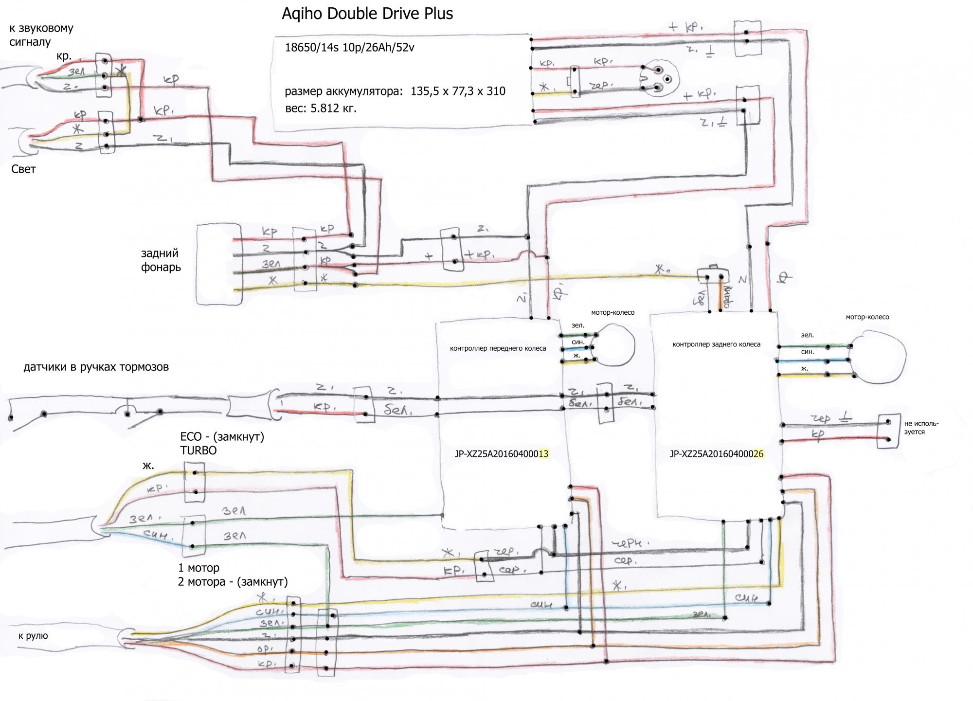

Erwanrcx Posté(e) le 6 juin 2017 Auteur Partager Posté(e) le 6 juin 2017 Cette question n'a apparemment pas été élucidée sur les autres modèles... j'aimerais bien savoir aussi ! J'ai demandé à Kylin les schémas de câblage de la Kwheel pour voir comment c'était fait, mais il n'a rien d'autre que le schéma de la Speedway à mono contrôleur, et j'aimerais aussi savoir l'imbrication des doubles contrôleurs... Ils sont indépendants de base mais nous n'avons aucun schéma pour les lier Citer Lien vers le commentaire https://www.espritroue.fr/topic/2796-am%C3%A9lioration-kwheel-double-drive-activation-du-freinage-%C3%A9lectrique/#findComment-55029 Partager sur d’autres sites More sharing options...
Erwanrcx Posté(e) le 6 juin 2017 Auteur Partager Posté(e) le 6 juin 2017 Ce serait peut-être un plus de mettre un interrupteur dans la ligne des capteurs de frein pour juste activer le freinage électrique au guidon, pour freinage soft sans actionner les pistons hydrauliques ? Citer Lien vers le commentaire https://www.espritroue.fr/topic/2796-am%C3%A9lioration-kwheel-double-drive-activation-du-freinage-%C3%A9lectrique/#findComment-55031 Partager sur d’autres sites More sharing options...
0rsa Posté(e) le 6 juin 2017 Partager Posté(e) le 6 juin 2017 @Erwanrcx Publié sur le forum russe par un proprio, je ne peux garantir la justesse : Citer Lien vers le commentaire https://www.espritroue.fr/topic/2796-am%C3%A9lioration-kwheel-double-drive-activation-du-freinage-%C3%A9lectrique/#findComment-55034 Partager sur d’autres sites More sharing options...
Erwanrcx Posté(e) le 6 juin 2017 Auteur Partager Posté(e) le 6 juin 2017 à l’instant, 0rsa a dit : @Erwanrcx Publié sur le forum russe par un proprio, je ne peux garantir la justesse : Merci @0rsa dommage qu'il ait écrit en russe ?? Citer Lien vers le commentaire https://www.espritroue.fr/topic/2796-am%C3%A9lioration-kwheel-double-drive-activation-du-freinage-%C3%A9lectrique/#findComment-55036 Partager sur d’autres sites More sharing options...

Erwanrcx Posté(e) le 7 juin 2017 Auteur Partager Posté(e) le 7 juin 2017 Effectivement, le frein électrique se déclenchant quand le micro switch du feu de stop est actionné, il suffit donc de manipuler le levier juste pour commander le feu, mais dans la pratique c'est très difficile à trouver, peut-être justement à cause de ce fameux temps de latence... D'après les recherches que j'ai faites, il y a plusieurs solutions pour actionner un frein sur le brushless et la plus simple consiste à mettre un bobinage en court circuit, c'est peut-être le but du shunt sur le circuit imprimé qu'il suffit de commander après via un composant électronique. Dans ce cas il n'y aurait pas de régénération de batterie et le temps de latence serait lié au temps de montée du courant nécessaire à l'obtention de l'efficacité du freinage. Le seul effet lié au freinage électrique concernerait juste le moteur qui pourrait chauffer, et encore, ce n'est pas très important. Après, pour inhiber le freinage sur les variateurs, c'est un peu plus compliqué ou alors on désactive le feu de stop. Sinon, il faut sortir 2 fils par contrôleurs, (fonction et circuit propre à chacun), les amener sur le guidon et mettre un interrupteur double contact pour activer/désactiver la fonction.. Sinon on peut aussi relayer ... Citer Lien vers le commentaire https://www.espritroue.fr/topic/2796-am%C3%A9lioration-kwheel-double-drive-activation-du-freinage-%C3%A9lectrique/#findComment-55112 Partager sur d’autres sites More sharing options...
Erwanrcx Posté(e) le 7 juin 2017 Auteur Partager Posté(e) le 7 juin 2017 Ah, quelques infos claires pour la dualtron :Peut-être que ça marche pareil sur la Kwheel ?Dans ce cas je vais faire un test voir si la tension de la batterie augmente en freinant auquel cas, ce n'est pas le shunt de bobines moteur qui freine, mais la régénération , je dois dire que Je préfère cette solution Citer Lien vers le commentaire https://www.espritroue.fr/topic/2796-am%C3%A9lioration-kwheel-double-drive-activation-du-freinage-%C3%A9lectrique/#findComment-55116 Partager sur d’autres sites More sharing options...
Erwanrcx Posté(e) le 7 juin 2017 Auteur Partager Posté(e) le 7 juin 2017 Petit test du frein électrique seul en mettant un switch en parallèle des switch actionnés par l'action sur les leviers de frein. C'est méga efficace !!! Même en position 1 !!! Et plus on actionne à vitesse élevée, plus l'effet se fait se ressentir Je pensais pouvoir utiliser le switch pour des freinages soft, mais ça freine fort !Je n'ai pas vu d'incidence sur la tension de la batterie histoire de voir si ça rechargeait...A tester dans une grande descente et batterie déchargée 2 Citer Lien vers le commentaire https://www.espritroue.fr/topic/2796-am%C3%A9lioration-kwheel-double-drive-activation-du-freinage-%C3%A9lectrique/#findComment-55167 Partager sur d’autres sites More sharing options...
