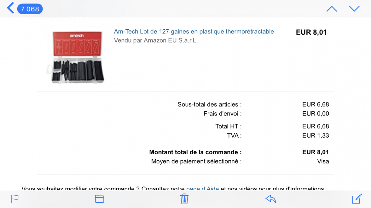

En_Zion_La Posté(e) le 30 juin 2017 Partager Posté(e) le 30 juin 2017 sur Amazon, j'ai trouvé ce boitier pour les gaine. Plusieurs tailles du coup tu peux les superposer pour bien épouser la cable jusqu'à la prise. Citer Lien vers le commentaire Partager sur d’autres sites More sharing options...

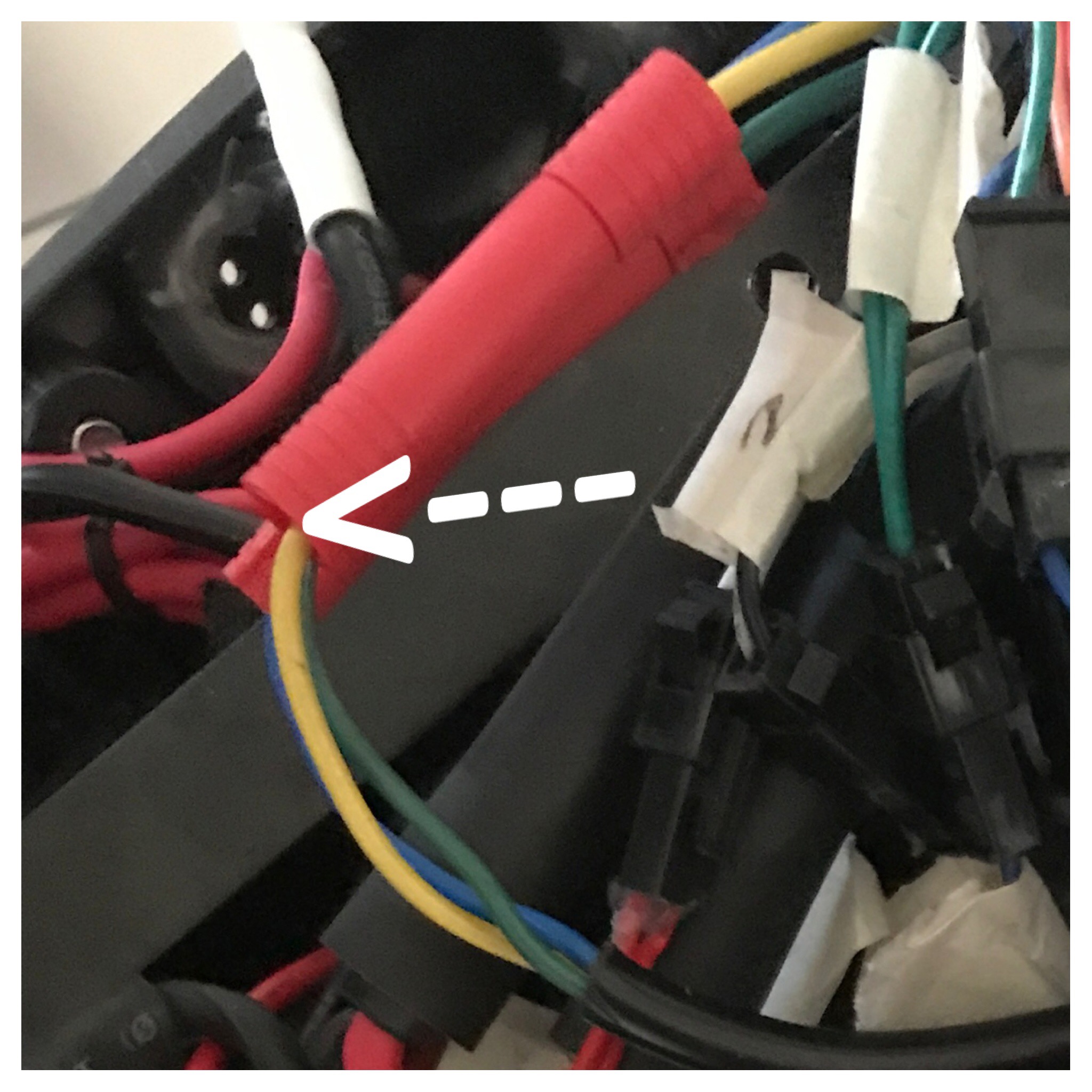

RoueLibre Posté(e) le 7 juillet 2017 Auteur Partager Posté(e) le 7 juillet 2017 Bon, pour la partie câble moteur, c'est fait. J'ai galéré à mort déjà juste pour faire passer ce câble plus gros dans l'axe !! La gaine se coupait quand je forcé pour l'insérer... La misère. Finalement j'ai réussi en l'enveloppant dans une gaine thermo pour protéger le câble. La gaine à pris en laissant le câble sauf. J'ai viré les anciens capteurs hall en les chauffant avec un sèche cheveux, j'ai pu les déloger avec un petit tournevis et un petit coup sec. J'ai mis les nouveaux, chacun logé dans son compartiment avec une goutte de super glu pour qu'ils restent en place dans bouger !! Ensuite j'ai soudé. D'abord les petits fils hall (5) au mini circuit imprimé. Puis les trois gros fils de l'autre côté, chacun sur un départ de la bobine de cuivre... Et là c'est compliqué pour faire que tout reste compacte quand on referme, j'ai encore galéré à mort. Ensuite pour le reste, le "bonus" des connecteurs or, désolé mais je dois pas être doué ou j'ai du matériel de merde... J'ai foiré avec deux connecteurs... Il m'en reste deux pairs de chaque. J'en ai eu ras le bol, et mis des connecteurs wago. Pour les fils hall c'est nickel mais pour les gros fils... C'est un peu chaud... Je sais pas s'ils sont capables de supporter l'intensité !? J'ai mis les gros fils du contrôleur, du moteur, et ces connecteurs où la puissance traverse dans un petit boîtier plastique (acheté chez LM.) J'étais impatient et voulais surtout savoir si la trottinette était réparé... Et YES ! J'ai fait un petit tour, quelques aller retour dans la rue ce soir. C'est OK pour l'instant ça roule. J'espère que ça va durer !! 1 Citer Lien vers le commentaire Partager sur d’autres sites More sharing options...

RoueLibre Posté(e) le 9 juillet 2017 Auteur Partager Posté(e) le 9 juillet 2017 Merci @jejegarcia Je vais laisser les wago en vérifiant régulièrement que tout reste OK. Je les ai sécurisé avec un petit bout d'adhésif élastique en plus pour être sûr qu'ils puissent pas s'ouvrir. Citer Lien vers le commentaire Partager sur d’autres sites More sharing options...
