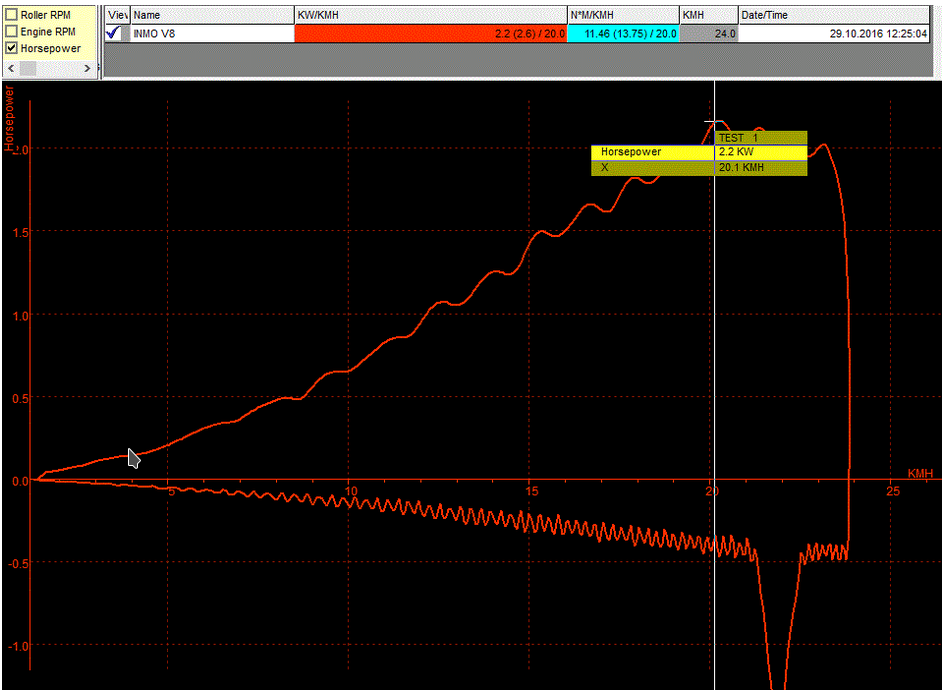

  • 0
10 hours ago, Jef said:
Les 2400w en crête mesurée par les russes : s'agit il d'une crête maximum délivré par la batterie, ou de la puissance réelle dont est capable délivrer instantanément le moteur en situation réelle ?
Il s'agissait d'un test de puissance à la sortie de la roue :

Merci @Bolton, (je suis pas très réactif, pas dispo les fins de journées) j'avais jeté un coup d'œil sur ce post il y a quelques temps.
J'avais cru comprendre qu'il s'agissait de comparer les performances de différentes roues, mesurées sur banc moto. La courbe de v8 est très régulière pendant cette phase d'accélération, 10km/h demande 0.7kw, 15km/h 1.5kw et 20km/h demande les 2.2kw, ensuite la batterie s'écroule et coupe juste à 21km/h.
Remarquable: la V8_480kwh fait pratiquement jeux égal avec la k16a-840kwh(23km/h pour 2.2kw).
ça démontre surtout que les wheelers un peu bourrins se mangeront le bitume à 21 km/h en V8 et à 23km/h en K16a et n'atteindront jamais la vitesse maxi promise par ces merveilleuses machine:D .
Continuons à accélérer fluide et en douceur parce que c'est pas bon le bitume.
  • 0
à l’instant, Jef a dit :
Non. Une roue de 450 Watts peut rouler à 25 km/h sur du plat. Ce banc comporte un frein dynamique, et la courbe donne la puissance mécanique disponible en fonction de la vitesse, ce n'est pas la puissance nécessaire, heureusement. La différence donne la marge de sécurité.
il y a 2 minutes, Jef a dit :
Normal : les deux roues ont un moteur de 800 Watts. La capacité de la batterie a très peu d'influence.
