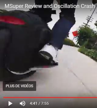

em1barns Posté(e) le 26 juin 2017 Auteur Partager Posté(e) le 26 juin 2017 (modifié) Comme posté dans le topic sur le PCB, voilà le problème dont on parle, filmé, au minimum les modèles Msuper3 67 et 84v sont touchés. Modifié le 26 juin 2017 par em1barns 1 Citer Lien vers le commentaire Partager sur d’autres sites More sharing options...

Techos78 Posté(e) le 26 juin 2017 Partager Posté(e) le 26 juin 2017 Je ne suis pas complètement convaincu que cette chute soit imputable à la roue. Quand on regarde cette image : La roue a bien passé le caniveau et le léger bateau, elle continue sur sa lancé avec les pédales correctement à l'horizontal. Mais c'est trop tard, le gars a mal négocié le choc et il est trop déséquilibré vers l'avant. Moi je vois surtout une erreur de pilotage d'un intrépide qui prend les bateaux rapidement sans soulager la roue à l'aide d'un léger saut, et qui tente une grosse ressource pour reprendre de la vitesse. Une victime de plus du "trou qui tue". La roue ne bascule pas en avant, elle n'est donc pas en limitation, mais ne peut pas rattraper n'importe quel déséquilibre, il me semble. Le déséquilibre excessif vient du fait que la roue a perdu du temps dans le trou, alors que le centre de gravité du pilote a continué à vitesse constante. (phénomène croche-patte). Il faut toujours anticiper les chocs en lançant les pieds vers l'avant, enfin, c'est comme ça que je procède. (il faut donc que les jambes soient légèrement fléchies). 1 Citer Lien vers le commentaire Partager sur d’autres sites More sharing options...
Zenko Posté(e) le 26 juin 2017 Partager Posté(e) le 26 juin 2017 (modifié) @Techos78 Aller je t'en remets une couche pour l'analyse Je l'ai dis au dessus, ce mec est le fan numéro 1 de GotWay, doit péter les records de conduite et de kilométrage avec ses roues. Pas vraiment convaincu d'une erreur de pilotage à ce stade PS : la deuxième chute est assez sympa ! Ps 2 : Also, check le forum anglophone, le topic pinglé section "GotWay sur l'oscillation and cutout problems" "5 reported accidents so far. my friend included. 20 ish kmh on flat road and the wheel just cut power after a few seconds with on and off. his face is not pretty right now. " Modifié le 26 juin 2017 par Zenko Citer Lien vers le commentaire Partager sur d’autres sites More sharing options...

em1barns Posté(e) le 26 juin 2017 Auteur Partager Posté(e) le 26 juin 2017 Just now, Techos78 said: Je pense surtout que certains wheelers devraient se calmer un peu, ou bien faire leurs conneries sans diffusion planétaire. Les jackasseries pourrissent l'ambiance et sont contre-productives. Cette vidéo russe n'a aucun intérêt, on se demande quelquefois s'il y a encore des trace de sang dans leur vodka. Pour en revenir au sujet initial, j'ai experimenté la même ondulation suite à de légères vaguelettes sur l'asphalte à 15km/h. C'est un chemin que je prends chaque jour depuis 9 mois, et c'était la première fois avec cette nouvelle carte mère (carte mère précédente l'avait passé 20 fois). L'autre wheeler qui s'est crashé et que j'avais croisé a expérimenté le même problème après 3km et une route avec des plaques de béton, transition de 3cm d'une plaque à l'autre, 20km/h. Pour nos cas, je ne parlerais donc pas de Jackasseries (même si je suis d'accord avec toi pour le russe). Ce court laps de temps avant chaque crash me laisse vraiment perplexe , car je n'avais même pas encore commencé à pousser la machine, je me méfie toujours quand l'électronique est neuve... 1 Citer Lien vers le commentaire Partager sur d’autres sites More sharing options...
