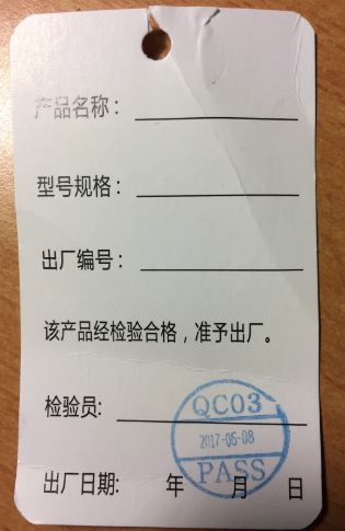

Boumba Posté(e) le 28 juin 2017 Partager Posté(e) le 28 juin 2017 Le 26/06/2017 à 20:55, Becks a dit : c'est écrit sur l'etiquette apposée sur ta roue il y a un tampon dessus avec la date de validation contrôle qualité quand tu sors ta roue du carton... C'est le genre de truc que tu jettes direct au déballage. Youpi j'ai récupéré l'étiquette dans la poubelle ! La MS3+ date du 8 juin 2017. Avec ça je sais rien conclure...c'est bon ou pas bon ? Citer Lien vers le commentaire https://www.espritroue.fr/topic/2897-danger-sur-les-productions-gotway-depuis-1er-mai/page/3/#findComment-58924 Partager sur d’autres sites More sharing options...
Becks Posté(e) le 28 juin 2017 Partager Posté(e) le 28 juin 2017 @Boumba tu l'as acheté à quel vendeur ? Citer Lien vers le commentaire https://www.espritroue.fr/topic/2897-danger-sur-les-productions-gotway-depuis-1er-mai/page/3/#findComment-58927 Partager sur d’autres sites More sharing options...
Boumba Posté(e) le 28 juin 2017 Partager Posté(e) le 28 juin 2017 Chez Eroue Citer Lien vers le commentaire https://www.espritroue.fr/topic/2897-danger-sur-les-productions-gotway-depuis-1er-mai/page/3/#findComment-58928 Partager sur d’autres sites More sharing options...
Becks Posté(e) le 28 juin 2017 Partager Posté(e) le 28 juin 2017 Normalement ils ont eu un rappel des modèles concernés et devaient appeler les clients en question donc si tu n'as pas été contacté ça devrait aller. De plus, selon ce que je remarque le problème se déclare assez rapidement donc si tu as pris des trottoirs assez haut à plusieurs reprises sans soucis particuliers, tu peux considérer que tu es tranquille. Citer Lien vers le commentaire https://www.espritroue.fr/topic/2897-danger-sur-les-productions-gotway-depuis-1er-mai/page/3/#findComment-58934 Partager sur d’autres sites More sharing options...
Boumba Posté(e) le 28 juin 2017 Partager Posté(e) le 28 juin 2017 Merci pour l'info @Becks Espérons que ce soit bon ! on a acheté notre roue en même temps non ? Citer Lien vers le commentaire https://www.espritroue.fr/topic/2897-danger-sur-les-productions-gotway-depuis-1er-mai/page/3/#findComment-58942 Partager sur d’autres sites More sharing options...
Becks Posté(e) le 28 juin 2017 Partager Posté(e) le 28 juin 2017 (modifié) La mienne est du 27 mai donc c'est kiff kiff mais mon vendeur ma confirmé que je n'étais pas affecté car il connaissait le problème à l'époque et à donc fait le nécessaire pour que ses clients ne soient pas affectés. Modifié le 28 juin 2017 par Becks Citer Lien vers le commentaire https://www.espritroue.fr/topic/2897-danger-sur-les-productions-gotway-depuis-1er-mai/page/3/#findComment-58946 Partager sur d’autres sites More sharing options...
