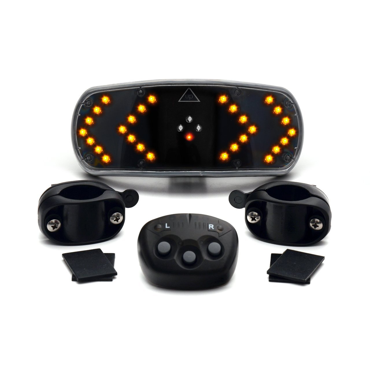

C'est ce matériel là https://www.amazon.fr/gp/product/B006CKFB88/ref=oh_aui_detailpage_o01_s00?ie=UTF8&psc=1
FONCTIONNEMENT
Il s'agit d'un kit de clignotants sans fil.
Pour allumer le module arrière, il y a un bouton poussoir qui émet un bip à l'allumage et les petites leds du mileu clignotent.
On appuie sur le bouton gauche, la led au dessus du L clignote et le clignotant gauche s'active et bip par intermittence de 2 sonneries jusqu'à son arrêt. Le droit émet 1 bip.
Pour arrêter, on appuie à nouveau sur le bouton gauche (ou droite).
Pour les warning, ce sera le bouton du milieu avec un bip différent.

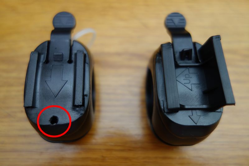

Les avis amazon annoncent une fragilité des plastiques en raison d'une force de pression trop importance de la vis de serrage.

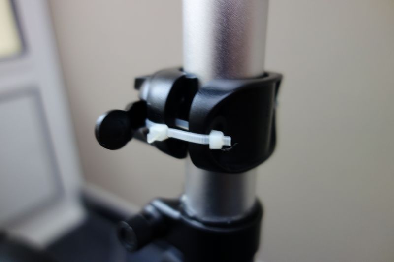

Pour y remédier, rien de compliquer. J'ai simplement percé 2 trous (1 par support) afin de pouvoir laisser passer un rilsan des 2 côtés.
INSTALLATION

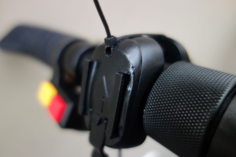

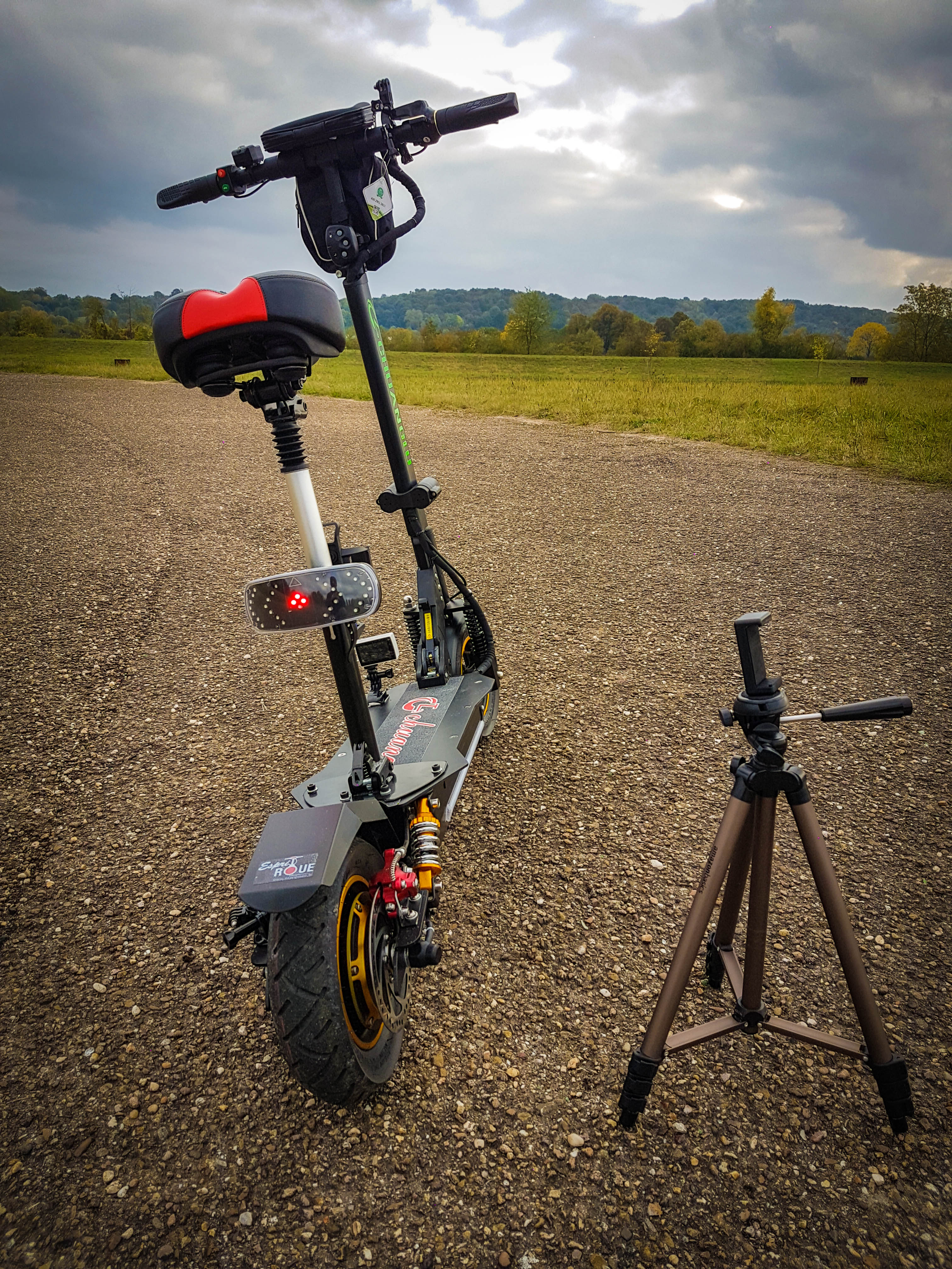

Voici ce que ça donne sur le tube de selle et sur le guidon (je l'ai finalement déplacer plus près de la main car c'était un peu loin, sachant que je ne plie jamais le guidon). La force de serrage semble suffisante. L'idéal est d'avoir des rilsans noirs.
J'ai aussi ajouté un rilsan de sécurité (pas sur la photo) dans l'hypothèse où un des 2 céderait et afin d'éviter que je ne perde le module arrière.
