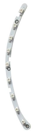

Nicogre40 Posté(e) le 12 juillet 2017 Auteur Partager Posté(e) le 12 juillet 2017 Merci les gas pour tout vos conseils : en effet je vais m'acheter cette aprem ce qu'il me faut pour me protéger! Je croyais être autonome rapidement, et bien non. En effet maintenant je fais des lignes droites, je tourne ( sur de grand virage). Il me reste à bien monter dessus, apprendre à faire de tout petits virages, et être vraiment sur de moi. Sincèrement je ne pensais pas que cela soit aussi difficile, en tout les cas pour moi. Cela me fait bien rire quand certains sites vous promettes d'apprendre en 30mintues! Oui, certaines personnes peux être.. Pour les leds vertes, j'ai bien compris qu'elle indiques le niveau de charge, par contre là par exemple la roue est chargée à fond. Mais j'ai deux leds verts qui parfois s'allume, ou clignote, ou s’éteigne ( non pas les leds du haut, mais celles du bas), Une explication? Citer Lien vers le commentaire https://www.espritroue.fr/topic/2950-kingsong-ks-16s-votre-avis-svp/page/3/#findComment-61520 Partager sur d’autres sites More sharing options...
Fitz0uille Posté(e) le 12 juillet 2017 Partager Posté(e) le 12 juillet 2017 J'ai le même soucis, je mets ça sur le compte du dysfonctionnement de la bande led. Demande à @Kingsong Europe Citer Lien vers le commentaire https://www.espritroue.fr/topic/2950-kingsong-ks-16s-votre-avis-svp/page/3/#findComment-61549 Partager sur d’autres sites More sharing options...
Techos78 Posté(e) le 12 juillet 2017 Partager Posté(e) le 12 juillet 2017 Le 12/07/2017 à 11:32, Fitz0uille a dit : J'ai le même soucis, je mets ça sur le compte du dysfonctionnement de la bande led. Demande à @Kingsong Europe Développer J'ai aussi une bande led défectueuse : la led 8 sur 9 en haut ne s'allume jamais. Dans le cas où elle devrait s'allumer ( batterie pleine ), les leds 1 à 7 clignotent, la led 9 s'allume toujours correctement. Je suppose que les leds sont commandées séquentiellement, du haut vers le bas, et une diode hs perturbe les suivantes. Les trois autres bandes sont ok, je changerai ça un de ces jours, les bandes gauche et droite (connecteur en haut) sont dispo chez KS-Europe. Citer Lien vers le commentaire https://www.espritroue.fr/topic/2950-kingsong-ks-16s-votre-avis-svp/page/3/#findComment-61553 Partager sur d’autres sites More sharing options...

Risitia Posté(e) le 15 juillet 2017 Partager Posté(e) le 15 juillet 2017 @Techos78 J'ai aussi ce soucis de LED sur la bande droite côté gauche. La LED 7 à un faux contact chez moi visiblement. A 100 % de charge, elle est allumée, mais s'éteint de temps en temps. Citer Lien vers le commentaire https://www.espritroue.fr/topic/2950-kingsong-ks-16s-votre-avis-svp/page/3/#findComment-61965 Partager sur d’autres sites More sharing options...
Techos78 Posté(e) le 15 juillet 2017 Partager Posté(e) le 15 juillet 2017 Ces bandes de leds sont assez fragiles, et elles sont aussi un peu exposées à l'humidité car le couvercle en arc de cercle n'est pas franchement étanche. Bon, ce n'est pas gravissime, elles sont très faciles à changer, on peut presque considérer que c'est une pièce d'usure, au même titre qu'un pneu. Dans mon cas, c'est la diode 8 (avant dernière en haut) qui cafouille, elle est très proche d'une vis de fixation, mais j'ai vérifié et n'ai pas vu de trace d'un "coup de tournevis" malheureux, ou de fissure dans les connexions ou les brasures. Une simple mort "naturelle " ?. La diode 7 est beaucoup moins exposée aux contraintes mécaniques. Si tu es équipé (fer basse tension pointe fine), tu peux essayer de refaire les soudures, les fissures des brasures de cms (composant monté en surface) ne sont pas toujours visibles, même sous binoculaire. Tant qu'il reste une bande pour me donner le niveau de batterie, ça suffit à mon bonheur Citer Lien vers le commentaire https://www.espritroue.fr/topic/2950-kingsong-ks-16s-votre-avis-svp/page/3/#findComment-61967 Partager sur d’autres sites More sharing options...
papyGillou Posté(e) le 15 juillet 2017 Partager Posté(e) le 15 juillet 2017 Le 15/07/2017 à 08:00, Techos78 a dit : Ces bandes de leds sont assez fragiles, et elles sont aussi un peu exposées à l'humidité car le couvercle en arc de cercle n'est pas franchement étanche. Bon, ce n'est pas gravissime, elles sont très faciles à changer, on peut presque considérer que c'est une pièce d'usure, au même titre qu'un pneu. Dans mon cas, c'est la diode 8 (avant dernière en haut) qui cafouille, elle est très proche d'une vis de fixation, mais j'ai vérifié et n'ai pas vu de trace d'un "coup de tournevis" malheureux, ou de fissure dans les connexions ou les brasures. Une simple mort "naturelle " ?. La diode 7 est beaucoup moins exposée aux contraintes mécaniques. Si tu es équipé (fer basse tension pointe fine), tu peux essayer de refaire les soudures, les fissures des brasures de cms (composant monté en surface) ne sont pas toujours visibles, même sous binoculaire. Tant qu'il reste une bande pour me donner le niveau de batterie, ça suffit à mon bonheur Développer IDEM pour moi, mais du coté gauche à l'avant led n° 5. Uniquement de temps en temps (elle doit être capricieuse... ) C'est le seul reproche que je pourrai faire à ma roue en 4000 Km, alors je pardonne... Bonjour @Nicogre40 T’inquiète pas, les douleurs vont progressivement s'estomper au fur et à mesure que le plaisir va lui augmenter. Citer Lien vers le commentaire https://www.espritroue.fr/topic/2950-kingsong-ks-16s-votre-avis-svp/page/3/#findComment-61970 Partager sur d’autres sites More sharing options...
