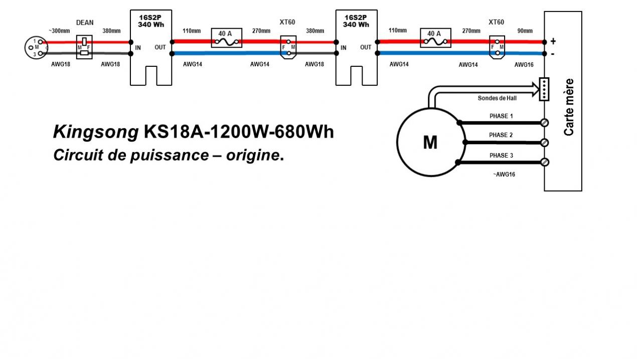

Techos78 Posté(e) le 6 juillet 2017 Partager Posté(e) le 6 juillet 2017 il y a 56 minutes, spiken a dit : (...)Comment la 16S dissipe t'elle l'excès l'energie ? (...) Dans la 16s, les deux batteries sont en parallèle, les 2 absorbent l'énergie lors d'une descente. Dans la 16b, les batteries sont en cascade, il n'y a donc qu'une batterie qui peut absorber la régénération, car le courant ne peut pas remonter de la batterie 2 vers la batterie 1 puisque les ports de charge des bms empêchent les remontés de courant. Cette protection est intéressante pour la batterie 1, mais inutile et néfaste pour la batterie 2. 1 Citer Lien vers le commentaire https://www.espritroue.fr/topic/2955-kingsong-16s-dans-le-viseur/page/2/#findComment-60420 Partager sur d’autres sites More sharing options...

djerr Posté(e) le 7 juillet 2017 Partager Posté(e) le 7 juillet 2017 Il y a 14 heures, spiken a dit : Ma KS16B ne m'authorise pas cela, batterie pleine il m'est impossible de descendre une côte sans bips et tiltbacks. Es tu sûr de ce que tu affirmes ? Comment la 16S dissipe t'elle l'excès l'energie ? Je suis curieux, je n'ai pas vu de grosses resistances ou un quelconque système de dissipation sur sa carte mère. N'ayant pas de 16B, je ne peux pas comparer. Par contre KS14 C et 16S c'est flagrant. Dans les 2 cas batterie pleine au CD (67.2 V et 0.05 A), même descente à 10-12 km/h. A mi distance, la KS14C se redressait (donc freinait moins pour éviter la surcharge) et les qques fois où il m'a fallu insister sur le freinage plutôt que de zigzaguer, coupure à chaque fois. Avec la 16s dans les même conditions (je descend pas à 30km/h non plus), aucun problème. pour l'explication technique, voir le post de @Techos78 . Citer Lien vers le commentaire https://www.espritroue.fr/topic/2955-kingsong-16s-dans-le-viseur/page/2/#findComment-60475 Partager sur d’autres sites More sharing options...
Techos78 Posté(e) le 7 juillet 2017 Partager Posté(e) le 7 juillet 2017 Pour ceux qui ne comprennent pas bien à quoi correspond un montage en cascade, voilà le schéma que j'ai relevé dans ma ks18a : Seule la batterie de droite peut absorber le courant lors d'une décélération. De toute façon, l'entrée IN de cette batterie a des fils de petite section... Citer Lien vers le commentaire https://www.espritroue.fr/topic/2955-kingsong-16s-dans-le-viseur/page/2/#findComment-60476 Partager sur d’autres sites More sharing options...
em1barns Posté(e) le 7 juillet 2017 Partager Posté(e) le 7 juillet 2017 5 minutes ago, Techos78 said: Pour ceux qui ne comprennent pas bien à quoi correspond un montage en cascade, voilà le schéma que j'ai relevé dans ma ks18a : Seule la batterie de droite peut absorber le courant lors d'une décélération. De toute façon, l'entrée IN de cette batterie a des fils de petite section... Je me suis déjà demandé à quoi servait la sonde de Hall dans l'électronique de nos roue, pourrais-tu m'éclairer ? Citer Lien vers le commentaire https://www.espritroue.fr/topic/2955-kingsong-16s-dans-le-viseur/page/2/#findComment-60478 Partager sur d’autres sites More sharing options...
Techos78 Posté(e) le 7 juillet 2017 Partager Posté(e) le 7 juillet 2017 (modifié) Sous toutes réserves, en fonction des (maigres) communications du constructeur, je suppose que la KS16S est câblée comme ça : il y a 57 minutes, em1barns a dit : Je me suis déjà demandé à quoi servait la sonde de Hall dans l'électronique de nos roue, pourrais-tu m'éclairer ? Chaque sonde de Hall a 3 fils, deux servent à l'alimenter et le troisième est la sortie. Ce signal indique si le champ magnétique est dans un sens ou dans l'autre. Il y a 3 sondes, l'alimentation est commune, cela fait donc 5 fils en tout. La sonde elle-même est un petit barreau de silicium dans lequel on fait circuler un courant, le champ magnétique ambiant fait dévier la trajectoire des électrons, des électrodes transverses mesurent le petit potentiel créé par cette déviation, et un petit amplificateur met en forme ce signal. Dans le moteur, pour piloter le stator (les bobinages au centre), il faut impérativement connaître la position du rotor (les aimants externes collés à l'intérieur de la jante). Les évolutions séquentielles des 3 sondes permettent de reconstituer la position et le sens de rotation du rotor. De manière annexe, ces sondes permettent aussi de compter le nombre de tours de roue (odomètre), et la vitesse de rotation (tachymètre) ce qui après calcul donne la vitesse de déplacement (cinémomètre). Modifié le 7 juillet 2017 par Techos78 1 Citer Lien vers le commentaire https://www.espritroue.fr/topic/2955-kingsong-16s-dans-le-viseur/page/2/#findComment-60491 Partager sur d’autres sites More sharing options...
spiken Posté(e) le 7 juillet 2017 Partager Posté(e) le 7 juillet 2017 (modifié) Il y a 16 heures, Techos78 a dit : Dans la 16s, les deux batteries sont en parallèle, les 2 absorbent l'énergie lors d'une descente. Dans la 16b, les batteries sont en cascade, il n'y a donc qu'une batterie qui peut absorber la régénération, car le courant ne peut pas remonter de la batterie 2 vers la batterie 1 puisque les ports de charge des bms empêchent les remontés de courant. Cette protection est intéressante pour la batterie 1, mais inutile et néfaste pour la batterie 2. Le problème surviendra alors juste un peu plus tard sur la 16S par rapport à la 16B, lorsque les 2 batteries seront complètement chargées et que leur BMS respectifs refuseront tous watts supplémentaires (risque pour le li-ion au delà). Ais je bien compris ? Modifié le 7 juillet 2017 par spiken Citer Lien vers le commentaire https://www.espritroue.fr/topic/2955-kingsong-16s-dans-le-viseur/page/2/#findComment-60504 Partager sur d’autres sites More sharing options...
Techos78 Posté(e) le 7 juillet 2017 Partager Posté(e) le 7 juillet 2017 Oui, c'est ça. Mais il semblerait quand même que certains constructeurs pilotent les mosfets en mode dissipatifs, ce qui fait chauffer le radiateur et retarde l'échéance. C'est uniquement une question de temps, un excès d'énergie finira toujours par saturer le système. C'est au pilote de gérer cette éventualité : s'il a le Puy de Dome à descendre (oui, je sais, maintenant il y a un train), même le CD2 ne pourra pas empêcher la roue de passer en alarme. Citer Lien vers le commentaire https://www.espritroue.fr/topic/2955-kingsong-16s-dans-le-viseur/page/2/#findComment-60509 Partager sur d’autres sites More sharing options...
