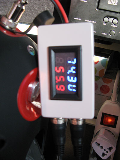

Mecano Man 2 Posté(e) le 28 août 2017 Partager Posté(e) le 28 août 2017 @Jimi00J'ai acheté un CD double entrée dont je suis super content, car fonctionne parfaitement. Simplement, je n'ai pas bien compris la manipe pour qu'il coupe la charge à 90%. Peux-tu m'expliquer ? Merci d'avance Citer Lien vers le commentaire Partager sur d’autres sites More sharing options...
nrvfromcnr Posté(e) le 28 août 2017 Partager Posté(e) le 28 août 2017 Hello ! à l’instant, Mecano Man 2 a dit : @Jimi00J'ai acheté un CD double entrée dont je suis super content, car fonctionne parfaitement. Simplement, je n'ai pas bien compris la manipe pour qu'il coupe la charge à 90%. Peux-tu m'expliquer ? Merci d'avance On en parle ici : Dans l'idée, les principales étapes sont: Estimer la capacité réelle de ta roue : la décharger complètement, désactiver le cut auto du CD / le remettre à 0, puis faire une charge complète sous monitoring (courbe de charge complète). Ca te donnera une valeur "réelle" de la capacité (Wh) que ta batterie peut recevoir. Estimer la coupure idéale pour ta batterie : en t'aidant de ta courbe, tu peux regarder quel est le critère le plus pertinent (intensité / tension) pour arriver à 90% Vérifier : vide à nouveau ta roue. Met le CD à 0. Règle la coupure comme prévu (tension ou intensité + seuil). Une fois que le CD coupe, désactive la coupure et continue la charge jusqu'à 100%. Regarde si le nombre de Wh complémentaires envoyés est cohérent avec ce que tu attendais. Affine la tension / intensité de coupure en conséquence. ... Et n'oublie pas d'aller rouler 10 Km une fois ta batterie chargée à 100%, sinon elle va être toute stressée Have fun ! Nrv Citer Lien vers le commentaire Partager sur d’autres sites More sharing options...
Mecano Man 2 Posté(e) le 28 août 2017 Partager Posté(e) le 28 août 2017 Merci @nrvfromcnr J'ai lu le tuto, hélas, je n'ai pas compris comment régler la coupure Auto à 90% de charge. Il parle d'ampères. A quoi correspond 90% en ampères ? J'ai peur de faire une bêtise. Citer Lien vers le commentaire Partager sur d’autres sites More sharing options...
nrvfromcnr Posté(e) le 28 août 2017 Partager Posté(e) le 28 août 2017 à l’instant, Mecano Man 2 a dit : Merci @nrvfromcnr J'ai lu le tuto, hélas, je n'ai pas compris comment régler la coupure Auto à 90% de charge. Il parle d'ampères. A quoi correspond 90% en ampères ? J'ai peur de faire une bêtise. Comme tu peux le voir ci-dessus, je ne suis pas non plus le pro inconditionnel du CD Mais ce qui est sûr, c'est que chaque batterie est unique. Ca implique qu'il te faut de toutes façon passer par la phase d'analyse: vide ta roue autant que tu peux, et réalise une première charge complète en utilisant le monitoring (cf. le site de @hobby16 pour toutes les explications qui vont bien). Sans ça, impossible de te dire ce qu'il faudrait mettre comme critère intension / tension pour que *ta* batterie soit à 90% de *sa* capacité *réelle*. Nrv Citer Lien vers le commentaire Partager sur d’autres sites More sharing options...
sbouju Posté(e) le 28 août 2017 Partager Posté(e) le 28 août 2017 il y a 54 minutes, nrvfromcnr a dit : Dans l'idée, les principales étapes sont: Estimer la capacité réelle de ta roue : la décharger complètement, désactiver le cut auto du CD / le remettre à 0, puis faire une charge complète sous monitoring (courbe de charge complète). Ca te donnera une valeur "réelle" de la capacité (Wh) que ta batterie peut recevoir. Estimer la coupure idéale pour ta batterie : en t'aidant de ta courbe, tu peux regarder quel est le critère le plus pertinent (intensité / tension) pour arriver à 90% Vérifier : vide à nouveau ta roue. Met le CD à 0. Règle la coupure comme prévu (tension ou intensité + seuil). Une fois que le CD coupe, désactive la coupure et continue la charge jusqu'à 100%. Regarde si le nombre de Wh complémentaires envoyés est cohérent avec ce que tu attendais. Affine la tension / intensité de coupure en conséquence. Pour le premier point, il me parait souhaitable de stopper la charge au moment ou la diode du chargeur passe du rouge au vert, car on ne sait pas trop l'affectation exacte des quelques Wh supplémentaires que le CD enregistre, et ceux-là ne s'additionnent de toute façon pas de façon intégrale à la capacité réelle de la batterie. Outre cette capacité maximale réellement exploitable en Wh de sa roue, une chose importante à connaitre est sa consommation personnelle moyenne (en Wh par km parcourus), ainsi que sa consommation personnelle moyenne dans les conditions parfois plus poussées que l'on peut avoir (vent contraire, vitesse plus soutenue, dénivelé, etc.) Citer Lien vers le commentaire Partager sur d’autres sites More sharing options...
Mingyar Posté(e) le 28 août 2017 Partager Posté(e) le 28 août 2017 Sachant qu'il est inutile d'envisager le calcul d'une consommation moyenne lorsqu'on roule à fond tout en regardant le paysage à sa droite. On parlera là plutôt d'une consommation instantanée avant la chute. Sinon, pour un réglage à la louche, coupure à 1,5 A, tu auras surement rempli à 90% la batterie d'une MS3, à ce courant de charge. Citer Lien vers le commentaire Partager sur d’autres sites More sharing options...
Mecano Man 2 Posté(e) le 28 août 2017 Partager Posté(e) le 28 août 2017 Il y a 1 heure, Mingyar a dit : Sachant qu'il est inutile d'envisager le calcul d'une consommation moyenne lorsqu'on roule à fond tout en regardant le paysage à sa droite. On parlera là plutôt d'une consommation instantanée avant la chute. Sinon, pour un réglage à la louche, coupure à 1,5 A, tu auras surement rempli à 90% la batterie d'une MS3, à ce courant de charge. Merci : @Mingyar OOOOOOOOOOOOOOOOOOOUUUUUUUUUF ! J'ai réussi à force de bidouillage (Brancher le CD en ayant le bouton enfoncé pour le mettre en mode "paramétrage") J'ai des excuses : 67 ans et quitté l'école très jeune Je l'ai réglé comme tu dis à : 1,5 A en Auto. Je verrais à la prochaine charge sur mon applie, le % exact Merci encore, car le maniement de ce genre d'appareil n'est pas pour un néophyte. Citer Lien vers le commentaire Partager sur d’autres sites More sharing options...
