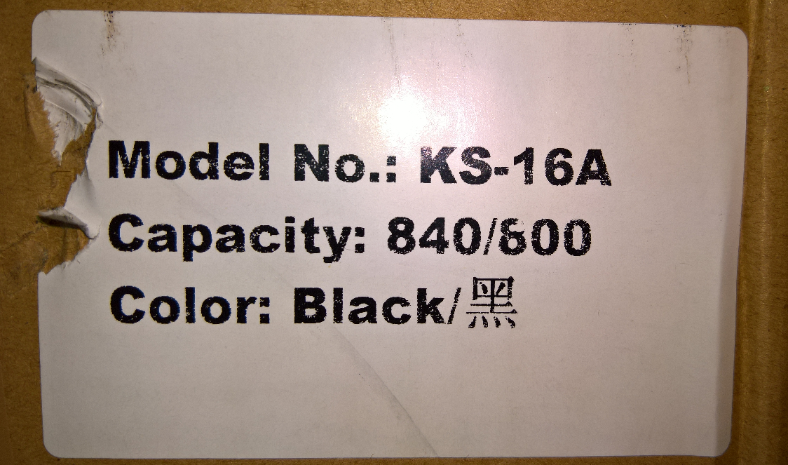

GroNaze Posté(e) le 5 juillet 2017 Partager Posté(e) le 5 juillet 2017 Salut J'ai commandé il y a peu une roue sur le site Bou***ger. Une KS 16B. Quand j'ai reçu le colis, sur le carton était marqué KS 16A. Bon que je me suis dit, de toutes façon ça sera forcément bien. Donc je déballe l'engin. Première surprise : Les pédales sont couvertes de grip au lieu de caoutchouc. A la mise sous tension le "hello Kingsong" est plutôt discret mais rapidement suivit par un message tonitruant de Bluetooth. Les leds latérales sont super brillantes et très colorées. Ensuite le numéro de série sur la pédale commence par KS16C... Je connecte la machine sur mon mobile et la machine est reconnue comme KS 16C avec un firmware V1.25. Quelqu'un était au courant de cette nouvelle version ? Pour ma part j'en suis enchanté. Bonne surprise. Citer Lien vers le commentaire Partager sur d’autres sites More sharing options...

Techos78 Posté(e) le 7 juillet 2017 Partager Posté(e) le 7 juillet 2017 Sur le site : http:// http://apkdomain.duapp.com/kingsong/versions.json on voit qu'il existe depuis longtemps une ks16a , ks16b , ks16c. La ks16s possède son propre firmware mais seuls les upgrades apparaissent dans cette liste. La ks16a était le proto d'essai, il n'a pas été commercialisé en France. On a eu droit à la ks16b. La ks16c est un mystère. On peut imaginer que c'est une version étrangère qui a été réimportée, comment savoir... Si elle était limitée à 20 km/h c'est qu'elle était encore en configuration chinoise, et n'avait pas reçu la localisation française... ce n'est pas bien du tout de la part de Boulanger... Citer Lien vers le commentaire Partager sur d’autres sites More sharing options...
Sébastien C. Posté(e) le 7 juillet 2017 Partager Posté(e) le 7 juillet 2017 Ma KS-16S est limitée a 20 km/h ?Envoyé de mon ONEPLUS A3003 en utilisant Tapatalk Citer Lien vers le commentaire Partager sur d’autres sites More sharing options...
Petrois Posté(e) le 7 juillet 2017 Partager Posté(e) le 7 juillet 2017 Il y a 5 heures, Techos78 a dit : La ks16c est un mystère. On peut imaginer que c'est une version étrangère qui a été réimportée, comment savoir... Effectivement j'ai acheté la mienne en Italie. Citer Lien vers le commentaire Partager sur d’autres sites More sharing options...

Pascal91 Posté(e) le 11 juillet 2017 Partager Posté(e) le 11 juillet 2017 (modifié) C'est pas un problème avec boulanger ou e-roue, sur le carton reçu aujourd’hui directement de KingSong Europe, j'ai aussi KS-16A. Par contre, pas encore déballé étant encore au taf. Mais la situation me semble pour l'instant normal... je reviens sur le topic plus tard après déballage. ( enfin si je résiste avec le carton sous le bureau.. ) * si tu as de nouvelles pédales, cela laisse supposer une nouvelle révision de la KS16.. c'est une bonne chose.. Modifié le 11 juillet 2017 par Pascal91 Citer Lien vers le commentaire Partager sur d’autres sites More sharing options...
spiken Posté(e) le 11 juillet 2017 Partager Posté(e) le 11 juillet 2017 @Pascal91 Un excellent rapport qualité/prix en ce moment cette KS-16C Citer Lien vers le commentaire Partager sur d’autres sites More sharing options...
Pascal91 Posté(e) le 12 juillet 2017 Partager Posté(e) le 12 juillet 2017 Dans mon appli c'est aussi KS16C, ca ressemble donc a de nouvelles revisions. en tout cas tres content de ma nouvelle roue, le confort par rapport a une 14" est appreciable. Citer Lien vers le commentaire Partager sur d’autres sites More sharing options...
