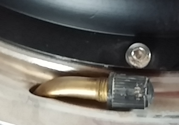

Orestre Posté(e) le 15 juillet 2017 Partager Posté(e) le 15 juillet 2017 Il y a 17 heures, GroNaze a dit : Je viens de m’apercevoir que la valve est en mode "pas-d'bol". J'ai exactement la même chose sur ma 16S: le bouchon de la valve pile sous un écrou, ce qui rend le gonflage accrobatique: levier avec un tournevis, qui entraine un gonflage imprecis. C'est hallucinant et irritant que le contrôle qualité de @Kingsong Europe ait laissé passé le montage de la valve de manière aléatoire. Citer Lien vers le commentaire https://www.espritroue.fr/topic/2965-ks-16c/page/2/#findComment-61953 Partager sur d’autres sites More sharing options...
Pascal91 Posté(e) le 18 juillet 2017 Partager Posté(e) le 18 juillet 2017 Moi j'utilise un lacet & un cure dent. Je passe le lacet que je pousse avec le cure dent en dessous le coude, que je soulève après pour dévisser le bouchon sans frottement contre la jante, et donc plus facilement. Et sans rien abimer. Ça peut sembler curieux je sais, et il doit exister des variantes Citer Lien vers le commentaire https://www.espritroue.fr/topic/2965-ks-16c/page/2/#findComment-62452 Partager sur d’autres sites More sharing options...

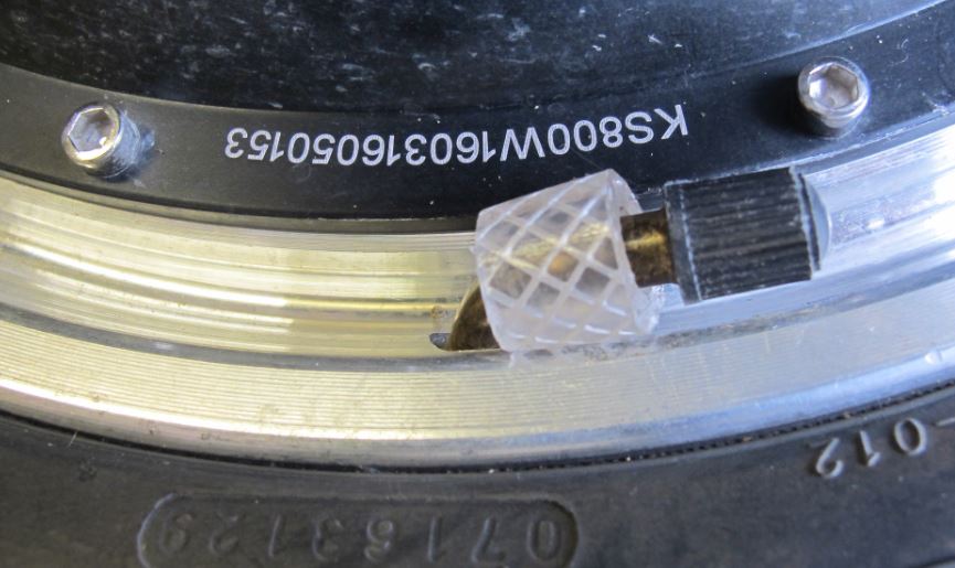

Techos78 Posté(e) le 22 juillet 2017 Partager Posté(e) le 22 juillet 2017 Le 14/07/2017 à 12:24, GroNaze a dit : Je viens de m’apercevoir que la valve est en mode "pas-d'bol". Il est possible d'enfiler 10mm de tube plastique D14-D8 pour faciliter le vissage/dévissage : Citer Lien vers le commentaire https://www.espritroue.fr/topic/2965-ks-16c/page/2/#findComment-63059 Partager sur d’autres sites More sharing options...

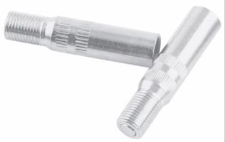

GroNaze Posté(e) le 22 juillet 2017 Auteur Partager Posté(e) le 22 juillet 2017 OK ... Pas con. Par contre je viens de commander chez Ali-express des petits prolongateurs de valve genre moins de cinq centimètres, vendus par quatre. Ca répond au doux nom de "metal valve extenders" Citer Lien vers le commentaire https://www.espritroue.fr/topic/2965-ks-16c/page/2/#findComment-63069 Partager sur d’autres sites More sharing options...
Techos78 Posté(e) le 22 juillet 2017 Partager Posté(e) le 22 juillet 2017 On dirait que ces prolongateurs n'ont pas de valve interne, mais disposent d'une tige (?) pour pouvoir actionner la valve de la roue. (pour permettre le dégonflage). Je n'ai pas bien compris. Citer Lien vers le commentaire https://www.espritroue.fr/topic/2965-ks-16c/page/2/#findComment-63070 Partager sur d’autres sites More sharing options...
GroNaze Posté(e) le 22 juillet 2017 Auteur Partager Posté(e) le 22 juillet 2017 Pour dégonfler, un simple canif suffit. Citer Lien vers le commentaire https://www.espritroue.fr/topic/2965-ks-16c/page/2/#findComment-63074 Partager sur d’autres sites More sharing options...
