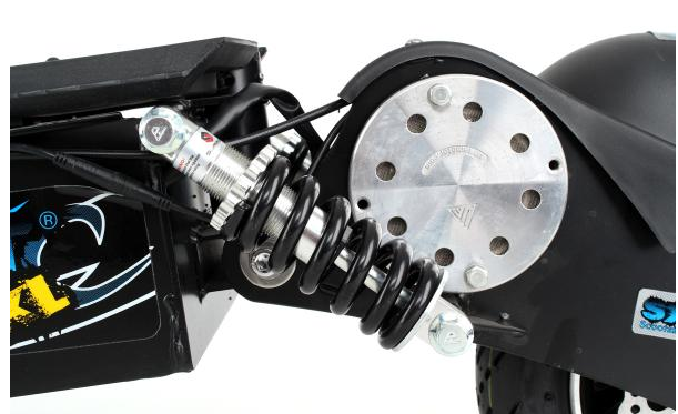

0rsa Posté(e) le 8 juillet 2017 Partager Posté(e) le 8 juillet 2017 Si c'est comme sur ma Forca, le moteur sort par le côté, pas par le dessus. Du coup, j'avais la suspension qui gênait, obligé de démonter l'arrière et les suspensions pour faire ça bien. Quand je vois une photo de la SXT 1000XL, à mon avis c'est le même délire : Citer Lien vers le commentaire Partager sur d’autres sites More sharing options...

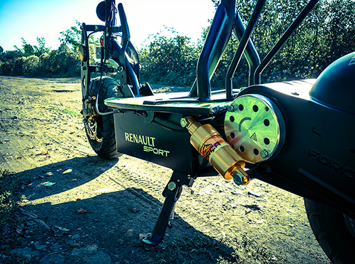

0rsa Posté(e) le 9 juillet 2017 Partager Posté(e) le 9 juillet 2017 J'avais pas fait grand chose : repreindre la planche du deck en vert pomme, coller quelques stickers Renault Sport et changer le phare avant pour une version dorée,je crois que ça s'arrêtait là. Les modèles Forca sont plus jolis que les modèles SXT d'origine et je pense que tu aurais dû en prendre une vu que tu vas faire sauter la garantie française avec toutes ces modifs, ils avaient aussi un modèle en 1800W brushless http://www.zawione-group.de/escooter/e-scooter-ohne-stvzo/forca-evoking-iii-vgt-rs-1800-watt-highpower-edition/a-5002535/ Pour les suspensions, c'est juste esthétique, elles ne sont pas à gaz Mon topic dédié était ici mais tu as dû le voir : Citer Lien vers le commentaire Partager sur d’autres sites More sharing options...
