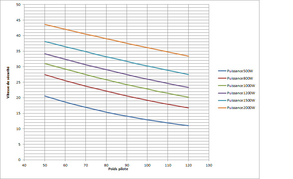

volavoile Posté(e) le 13 juillet 2017 Partager Posté(e) le 13 juillet 2017 (modifié) Même pas la peine de chercher.... 105 kg pour une petite roue de 500W, dès que tu accélère quand tu es à vitesse stabilisée, tu es au tas. Ta vitesse de sécurité (vitesse au delà de laquelle tu ne peux plus demander une accélération même raisonnable) est de 12 km/h Il faut au bas mot 1000W pour rouler avec un tant soit peu de sécurité... Ca m'a couté une épaule!!! Modifié le 13 juillet 2017 par volavoile Citer Lien vers le commentaire https://www.espritroue.fr/topic/3006-deux-probl%C3%A8mes-ninebot-one-e-neuf/#findComment-61744 Partager sur d’autres sites More sharing options...
boulate Posté(e) le 13 juillet 2017 Auteur Partager Posté(e) le 13 juillet 2017 @volavoile : J'ai cru lire ca quelque part hier soir. C'est toi qui a fini avec plaque et vis dans l'épaule ? Je viens d'avoir Olivier Mignot, de Ninebot France (je le remercie d'ailleurs pour sa réactivité). En plus de mon poids, la taille semble être également un critère important (ce qui parait logique au final vu que mon centre de masse est plus éloigné du centre de rotation que la moyenne. Bras de levier, moment des forces, etc... bref les cours sont loin mais c'est l'idée que je m'en fait ). Je me demandais également si le diamètre de la roue ne jouait pas un peu (taille de l'utilisateur et diamètre de roue pour le graph... bon courage ). Je vais lui envoyer les logs "boite noire" et voir ce qu'il en est. Si je ne trouve pas une explication rationnelle, ou si ça implique de ma part de "marcher sur des oeufs" chaque fois que je me déplace avec je pense que je vais la renvoyer et penser à un autre modèle ou type de déplacement. Citer Lien vers le commentaire https://www.espritroue.fr/topic/3006-deux-probl%C3%A8mes-ninebot-one-e-neuf/#findComment-61749 Partager sur d’autres sites More sharing options...
volavoile Posté(e) le 13 juillet 2017 Partager Posté(e) le 13 juillet 2017 (modifié) La boite de mécano dans l'épaule, c'est bien moi.... mais je ne suis pas le seul, hélas! En fait, l'idée est de savoir jusqu'à quelle vitesse ta machine est capable de te redresser quand tu lances une accélération à vitesse stabilisée. Tu peux aller à 20 km/h, mais il faut que tu saches que à cette vitesse, tu n'as plus la possibilité de te pencher de 5° en avant... donc tu marches (roules) sur des œufs. Après une gamelle, c'est difficile de savoir si ta roue a bipé ou pas, car ton corps ne se souviens que du plaf!!! Je ne dis pas (plus) que la 9b1 est buguée (je l'ai dit, mais je n'en suis plus certain), mais un simple calcul de physique montre que les faibles puissances sont réservées aux crevettes, ou aux autres mais à vitesse bien réduite... J'avais besoin de comprendre... et je crois que je roulais dans les 20 km/h, mais j'ai sans doute lancé une accélération! Après, ceux qui veulent faire fi des considérations de physiques... et roulent à 45... je ne suis pas madame soleil, mais je connais leur avenir! La puissance de crête qui est communiquée n'a pas de sens, car aucun constructeur n'indique la durée de cette puissance disponible... Si c'est 3 secondes, ca peut servir... si c'est 0.2 secondes, c'est juste du marketing! Modifié le 13 juillet 2017 par volavoile 2 Citer Lien vers le commentaire https://www.espritroue.fr/topic/3006-deux-probl%C3%A8mes-ninebot-one-e-neuf/#findComment-61780 Partager sur d’autres sites More sharing options...
CBGTI Posté(e) le 24 juillet 2017 Partager Posté(e) le 24 juillet 2017 @volavoile : Il sort d'où ce tableau? Il est calculé comment? Citer Lien vers le commentaire https://www.espritroue.fr/topic/3006-deux-probl%C3%A8mes-ninebot-one-e-neuf/#findComment-63285 Partager sur d’autres sites More sharing options...
volavoile Posté(e) le 24 juillet 2017 Partager Posté(e) le 24 juillet 2017 Globalement, il calcule la vitesse maxi à laquelle tu consomme la puissance de la roue avec la résistance aérodynamique en abordant une pente de 10%. En fait, c'est la vitesse maxi à laquelle tu peux te pencher de 8 degrés en avant (10%). Ce qui n'est pas énorme! Citer Lien vers le commentaire https://www.espritroue.fr/topic/3006-deux-probl%C3%A8mes-ninebot-one-e-neuf/#findComment-63300 Partager sur d’autres sites More sharing options...
