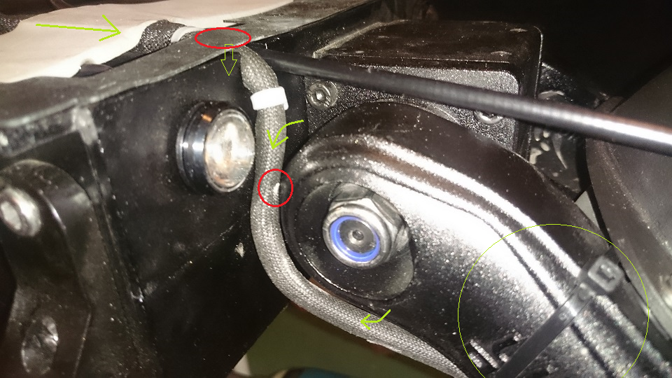

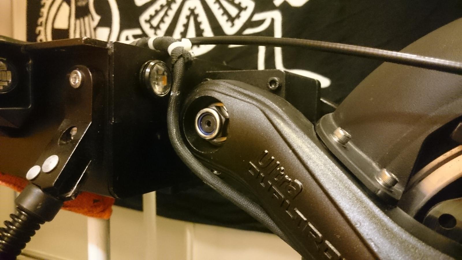

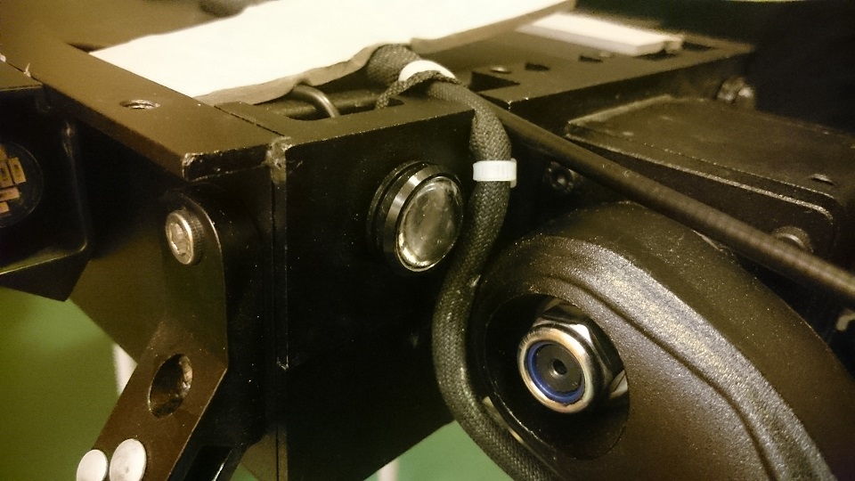

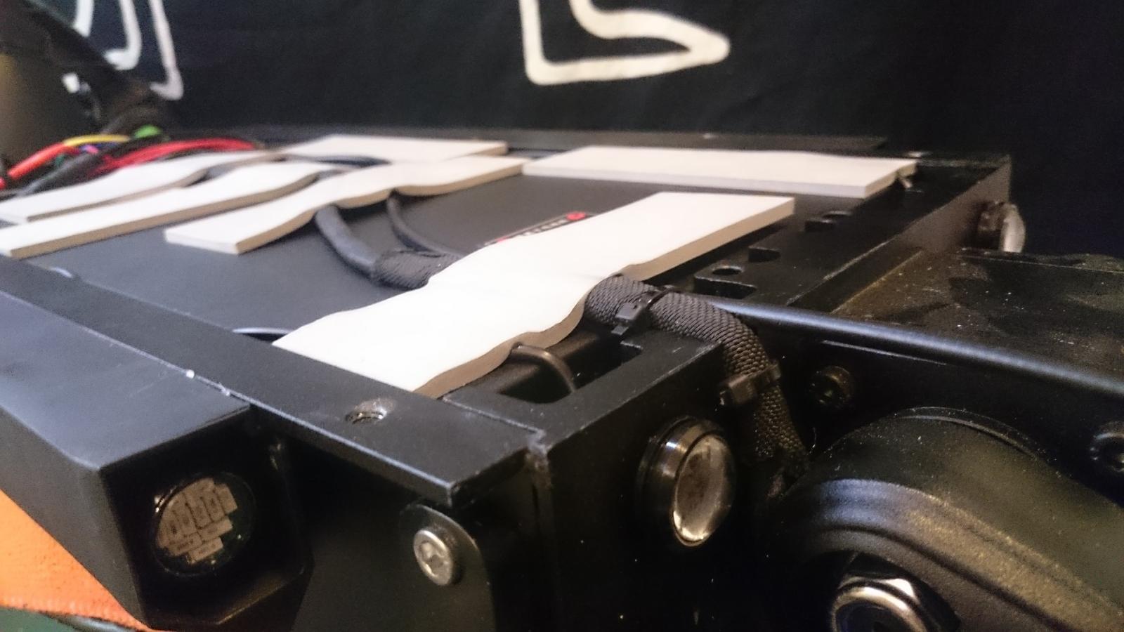

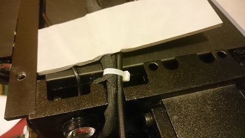

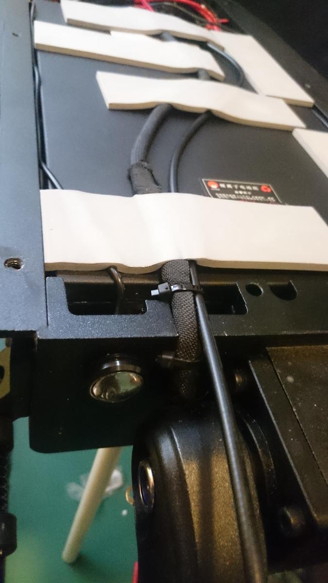

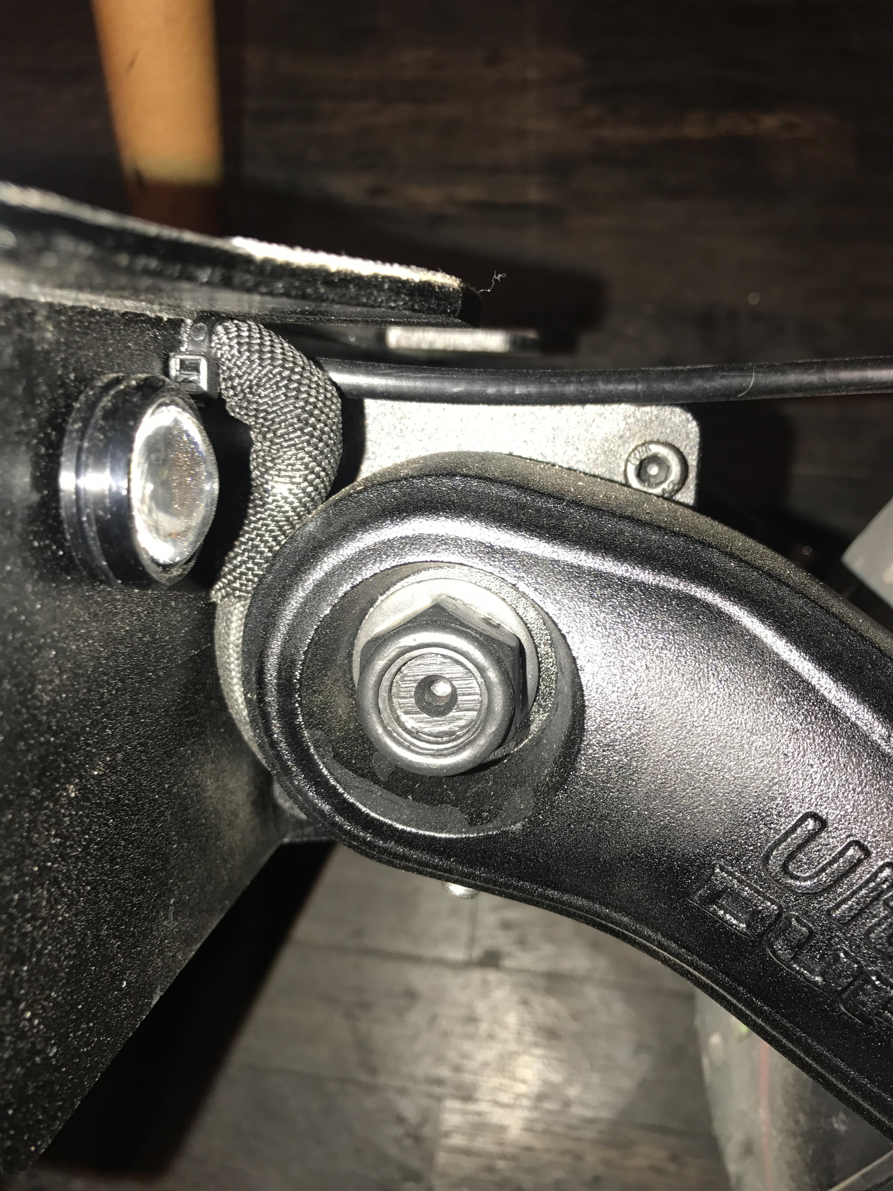

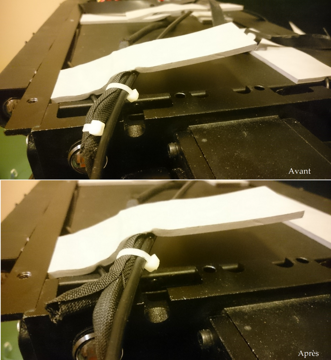

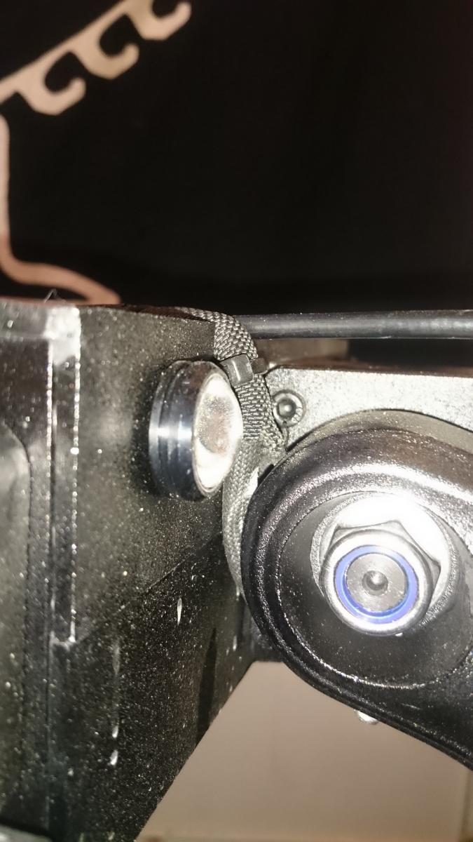

Trotti Phil Posté(e) le 13 juillet 2017 Partager Posté(e) le 13 juillet 2017 (modifié) Bonjour à tous, Au sujet des soucis rencontrés par certains en Ultra d'à-coups et de micro-coupures, notamment en mode single: Le problème vient du câble du moteur arrière à sa hauteur à la sortie du deck et à l'endroit où le cable (en partant du controlleur) rentre dans le logement de la fourche arrière pour rejoindre le moteur. Sur-usure du câble arrière sur seulement quelques kilomètres (ODO 10~15kms) Montage d'origine: Résolution Étape 1: -Retirer le câble du moteur arrière et la gaine du frein arrière de leur logement partagé. -Donner du "libre" au câble du moteur (nécessaire pour l'étape suivante) (n.b: 2 serflex - blancs - changés lors de tests précédents des noirs d'origine - ne pas tenir compte aucune incidence) Étape 2: -Retirer le câble du moteur arrière du logement de la suspension arrière (gauche) dans lequel il est logé d'origine -Il faut dévisser une des vis qui maintient la petite plaquette sur la suspension afin de sortir le câble du logement -Il faut avoir préalablement donné un peu de "libre" au câble moteur Étape 3: -Après avoir sorti le câble du logement de la suspension arrière (gauche), revisser la vis qui maintient la petite plaquette en place Étape 4: où nous en sommes actuellement, rien de bien difficile Étape 5: -Retirer/dénuder du cable moteur arrière une partie de sa deuxième couches de gaine protectrice: (Le plateau de deck a tendance à faire force sur le câbles du moteur arrière/la gaine du frein arrière, car ceux-ci sont très serrés dans un même logement trop étroit.) Étape 6: -Remettre le câble du moteur arrière en place après lui avoir ôté une partie de sa deuxième couche de gaine protectrice au niveau du logement étroit: Dorénavant, le câble du moteur arrière et la gaine du frein arrière rentrent/peuvent être insérés beaucoup plus facilement dans le logement prévu à leur passage du deck à la partie arrière de la trottinette; il n'y a plus besoin d'appuyer sur le joint d'étanchéité pour que le câble du moteur et la gaine du frein rentrent (se forcent) dans leur logement. Le câble du moteur arrière avec plus de "libre" et en dehors de son logement: Étape 7: -Passer un serflex entre le câble et la partie gauche de la suspension arrière gauche afin de maintenir le câble moteur arrière attaché à la suspension arrière. (Le serflex remplace la petite plaquette maintenue sur la fourche par 2 petites vis qui se vissent d'en bas qui maintient le câble du moteur arrière dans son logement dans la fourche arrière.) Le joint d’étanchéité peut se poser sur le câble moteur et la gaine du frein arrière et être pratiquement à plat avec le deck (avant, il fallait appuyer avec ses doigts pour forcer le câble+la gauine dans leur logement partagé, et il fallait plus de force pour visser les vis arrière du plateau du deck comparées à celles d'avant). Un petit récapitulatif/TL;DR visuel: (V1) (V1.1) Et voilà ! Il ne reste plus qu'à revisser le plateau du deck et apprécier votre Ultra.... sans interruption(s) ! Modifié le 13 juillet 2017 par Trotti Phil 1 Citer Lien vers le commentaire https://www.espritroue.fr/topic/3007-r%C3%A9solution-des-microcoupures-sur-dt-ultra/ Partager sur d’autres sites More sharing options...
Erwanrcx Posté(e) le 13 juillet 2017 Partager Posté(e) le 13 juillet 2017 Mais ton câble est marqué laissant apparaître l'âme des conducteurs ? Parce que là, je ne vois pas le facteur aggravant d'un câble mauvais passage et trop serré ... Citer Lien vers le commentaire https://www.espritroue.fr/topic/3007-r%C3%A9solution-des-microcoupures-sur-dt-ultra/#findComment-61673 Partager sur d’autres sites More sharing options...

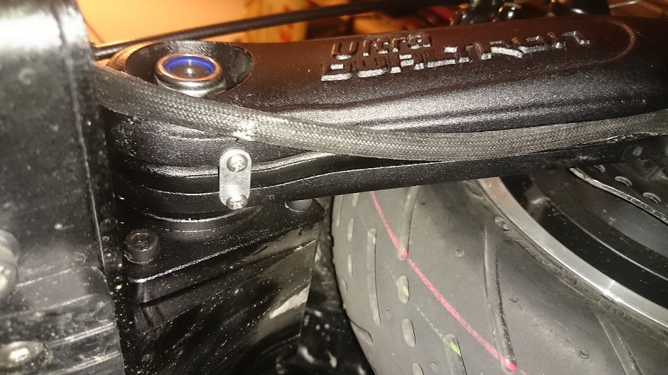

Trotti Phil Posté(e) le 13 juillet 2017 Auteur Partager Posté(e) le 13 juillet 2017 (modifié) En fait ce topic fait (sans le vouloir) suite aux premiers posts concernant le frottement du câble arrière avec la suspension sur la DT Ultra. A l’époque la sur-usure de la protection du cable moteur arrière était visible (du fait du frottement du cable du moteur arrière avec la suspension arrière gauche), mais celle sur-usure n'avait pas d'incidence.s (du moins reportées) sur les performances des Ultras. Le partage d'une "brico-méthode" (lien ci-dessous) afin d'éviter le frottement se retrouve à travers ce post d'aujourd'hui obsolète mais aussi involontairement mis à jour: l'idée de ce topic étant de résoudre les coupures et non la sur-usure de la gaine protectrice du câble moteur, il semblerait pourtant deux événements soient inter-reliés) @Erwanrcx ma première réaction était également "souci de contrôleur ! (arrière?)", notamment du fait des coupures très particulières lors de moments assez aléatoires. (Regardé tous les connecteurs, fiches, gaines thermo, etc.). J'ai repris et répété depuis les modif's les mêmes routes/trajets sur lesquelles mon Ultra coupait en mode single vers 10~12km/h, pour l'instant aucun retour "pas content! je me coupe!" de la part la trotti'.. Sous l'effet de la compression du cable moteur arrière entre son logement >< la fourche arrière et le chassis, il se peut que par sécurité les controlleurs coupent le courant au moteur arrière car ils ne peuvent pas l'alimenter suffisament/pleinement. A noter que les coupures en mode dual étaient (chez moi du moins) moins présentes qu'en mode single, mais non inéxistantes... La question est de savoir pourquoi les coupures ont lieu en grande partie lors d'accélérations à basse vitesse et en mode single, et beaucoup moins frequement en mode dual et/ou à plus de 20-30km/h. Une explication pourrait être qu'en allant plus vite, l'amplitude de mouvement de la suspension arrière est plus limitée - la suspension fait plus de mouvements d'absorption haut-bas-haut-bas mais qui sont des mouvements moins "profonds" de la suspension. Ce mouvement de la suspension arrière moins "profond" en haute vitesse exerce éventuellement sur le cable moteur arrière une force de compression qui n'est pas suffisante pour que le controleur coupe (par sécurité?) l'alimentation du moteur arrière. D'ailleurs, en mode dual, la répartition du poids est également différente et il se peut que l'amortisseur arrière ait moins de travail à faire; de ce fait tendant à des compressions de l'amortisseur (et donc du cable moteur sur le chassis) moins importants et tendant à des pertes d'alimentation moins importantes sur chaque des moteurs (le moteur arrière a la moitié du travail a faire en dual qu'en single)... Modifié le 13 juillet 2017 par Trotti Phil 1 Citer Lien vers le commentaire https://www.espritroue.fr/topic/3007-r%C3%A9solution-des-microcoupures-sur-dt-ultra/#findComment-61683 Partager sur d’autres sites More sharing options...

Erwanrcx Posté(e) le 13 juillet 2017 Partager Posté(e) le 13 juillet 2017 (modifié) Pour vérifier la théorie de @Trotti Phil , rien de plus simple, caler la trott les roues en l'air, il suffit ensuite de retirer toutes fixations du câble puis de le faire bouger avec le moteur en route... si c'est le câble, vous devriez le voir. Par contre, si tel est le cas... aïe ! Ça va faire du boulot Modifié le 13 juillet 2017 par Erwanrcx Citer Lien vers le commentaire https://www.espritroue.fr/topic/3007-r%C3%A9solution-des-microcoupures-sur-dt-ultra/#findComment-61776 Partager sur d’autres sites More sharing options...

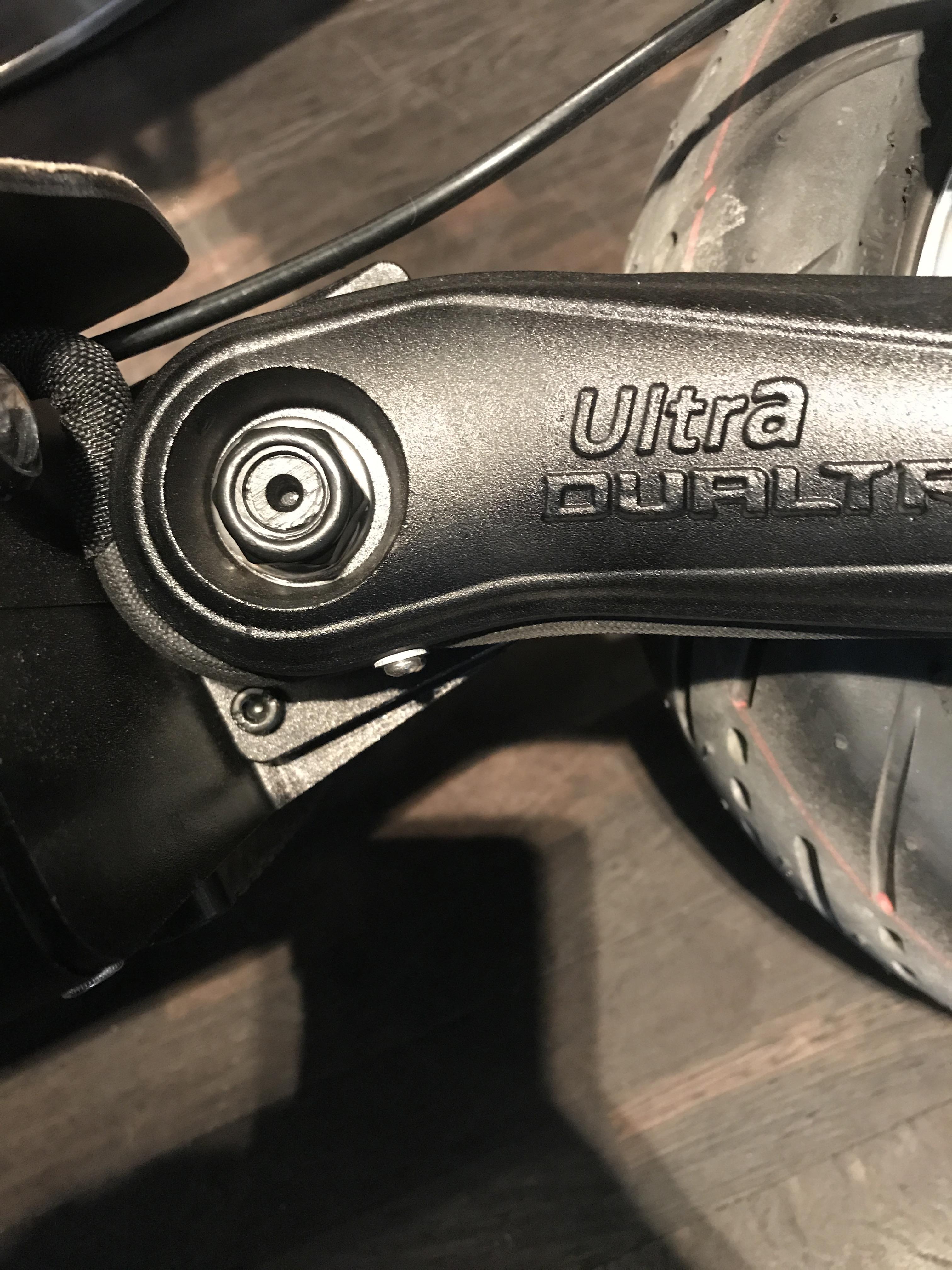

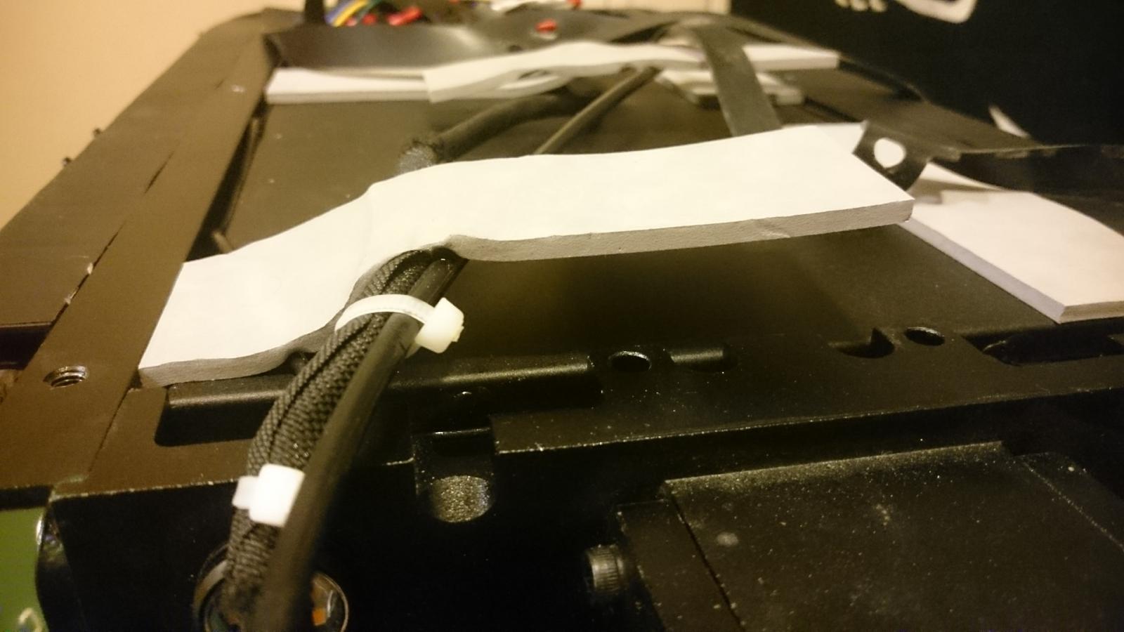

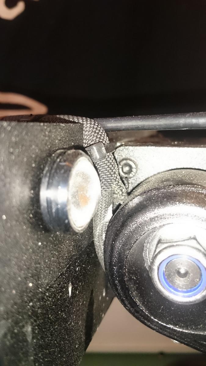

Carbonite Posté(e) le 13 juillet 2017 Partager Posté(e) le 13 juillet 2017 En regardant de plus près , on vois bien que les cables moteurs sont intactes .... en revanche , le cheminement en sortie de deck est bien en forme de S , on voit bien qu'il y a du mou ???? 1 Citer Lien vers le commentaire https://www.espritroue.fr/topic/3007-r%C3%A9solution-des-microcoupures-sur-dt-ultra/#findComment-61800 Partager sur d’autres sites More sharing options...
Erwanrcx Posté(e) le 13 juillet 2017 Partager Posté(e) le 13 juillet 2017 En gros, quand les suspensions pompent, on tire sur le câble... 1 Citer Lien vers le commentaire https://www.espritroue.fr/topic/3007-r%C3%A9solution-des-microcoupures-sur-dt-ultra/#findComment-61801 Partager sur d’autres sites More sharing options...
