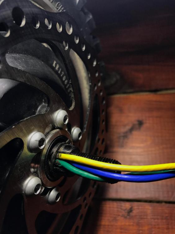

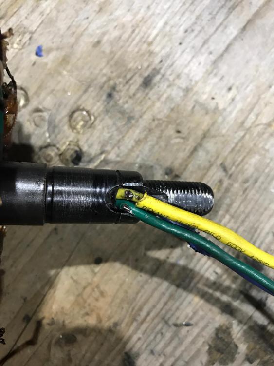

kisslanding Posté(e) le 14 juillet 2017 Partager Posté(e) le 14 juillet 2017 (modifié) alors je continu mon investigation Démontage du moteur arrière et j' ai fais glissé la gaine de protection le long du fil jusqu"a l'endroit de sortie du deck ( la zone de contrainte du câble) et il est indemne donc pour mon cas ce n'est pas cette zone qui est à incriminé. Je rappel que je n'ai pas laissé ce câble dans la gorge presque depuis le début ( une quinzaine de kilomètres). puis j'ai démonté la roue arrière enlevé le pneu , le disque ,et j'ai vu que la gaine thermo est touché, et le câble vert qui est juste en dessous est aussi bléssé (je le vois à travers la gaine thermo les autres câbles semble indemne. Je me pose la question du rôle du cerclips qui vient dans la gorge , on dirait que c'est lui qui blesse les câbles j' ai l'impression qui l'a pour unique rôle de faire une séparation entre le coude du câble qui remonte dans le bras oscillant et la partie rotative pour éviter que celui-ci vienne en contacte avec une partie en rotation. Lorsque je l'ai démontée le cerclips etait un peu tordu et pas très bien dans son logement, maintenant c'est certain que la câble vert en dessous une fois qu 'il est blessé et forcément en contact avec le cerclips qui est lui même en contact avec la masse générale de la machine . Maintenant à quelle potentiel et ce câble ? quid des autres qui suivant leur montage peuvent être dans un ordre différent du mien . J 'envisage de mettre de l'araldite dans l'alvèole puis de mettre le cerclips afin d'essayer d'isoler les câbles du cerclips qu 'en pensez vous? Modifié le 14 juillet 2017 par kisslanding 2 Citer Lien vers le commentaire https://www.espritroue.fr/topic/3007-r%C3%A9solution-des-microcoupures-sur-dt-ultra/page/2/#findComment-61909 Partager sur d’autres sites More sharing options...
