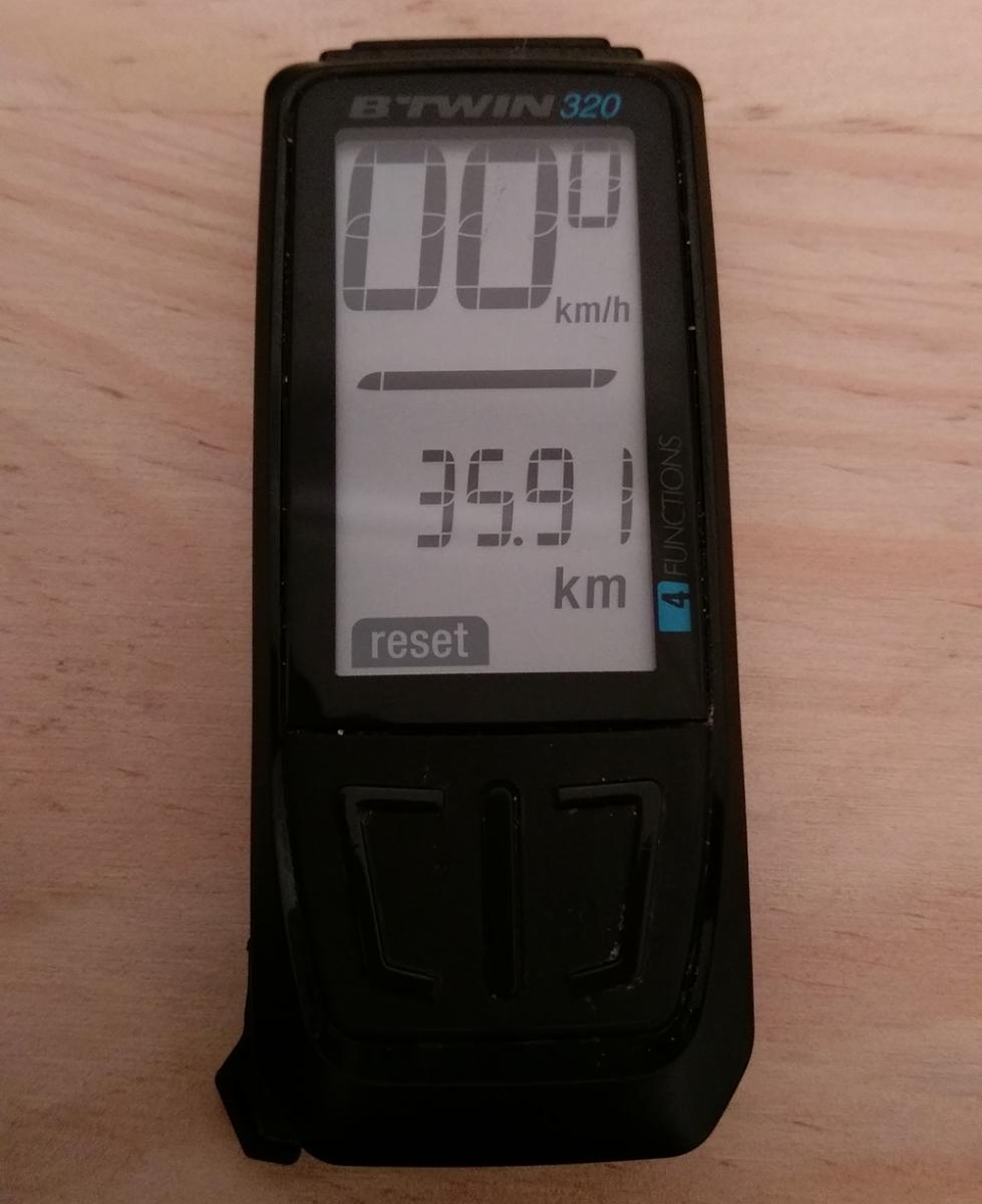

valentinoeval Posté(e) le 24 mai 2016 Auteur Partager Posté(e) le 24 mai 2016 (modifié) Aujourd'hui je suis allé au taff avec 14km déjà dans le baba, j'ai mis la batterie à charger jusque 18h40. Elle n'avais toujours pas fini de charger car le chargeur ne débite que 3A. Je suis rentré à mon appart situé à 11-12km pour déposer mes affaire puis je suis aller à Versailles jusqu'au château que au passage je découvre pour la première fois en vrai Mon appart est également situé à 13km du château. Une fois arrivé la bas mon voyant de batterie était déjà à l'orange. Cependant j'ai quand même réussi à faire le retour sans ma BM double pied. J'avoue que j'ai vachement fais attention aux accélérations et je n'étais pas totalement à fond mais quand même. Voici donc une photo du compteur avec le kilométrage en partant du travail tout à l'heure avec une batterie pas pleine et avec encore du jus même si on sent que l'accélération n'était plus aussi poussive. Voici une petite mise en situation du monstre devant de belles dorures Modifié le 24 mai 2016 par valentinoeval 1 Citer Lien vers le commentaire https://www.espritroue.fr/topic/302-bossman-s-eec-11-45kmh/page/6/#findComment-9460 Partager sur d’autres sites More sharing options...
sach Posté(e) le 25 mai 2016 Partager Posté(e) le 25 mai 2016 Le 24/05/2016 à 22:27, valentinoeval a dit : Aujourd'hui je suis allé au taff avec 14km déjà dans le baba, j'ai mis la batterie à charger jusque 18h40. Elle n'avais toujours pas fini de charger car le chargeur ne débite que 3A. Je suis rentré à mon appart situé à 11-12km pour déposer mes affaire puis je suis aller à Versailles jusqu'au château que au passage je découvre pour la première fois en vrai Mon appart est également situé à 13km du château. Une fois arrivé la bas mon voyant de batterie était déjà à l'orange. Cependant j'ai quand même réussi à faire le retour sans ma BM double pied. J'avoue que j'ai vachement fais attention aux accélérations et je n'étais pas totalement à fond mais quand même. Voici donc une photo du compteur avec le kilométrage en partant du travail tout à l'heure avec une batterie pas pleine et avec encore du jus même si on sent que l'accélération n'était plus aussi poussive. Voici une petite mise en situation du monstre devant de belles dorures good good bonne batterie du coup!!! Citer Lien vers le commentaire https://www.espritroue.fr/topic/302-bossman-s-eec-11-45kmh/page/6/#findComment-9552 Partager sur d’autres sites More sharing options...
valentinoeval Posté(e) le 26 mai 2016 Auteur Partager Posté(e) le 26 mai 2016 (modifié) Il y a 20 heures, sach a dit : good good bonne batterie du coup!!! Pire que ça mais je ne l'ai pour l'instant pas poussé jusqu'à son maximum. J'adore slalomer entre les voitures comme les autres scooters et motos à Paris x) Modifié le 26 mai 2016 par valentinoeval Citer Lien vers le commentaire https://www.espritroue.fr/topic/302-bossman-s-eec-11-45kmh/page/6/#findComment-9625 Partager sur d’autres sites More sharing options...

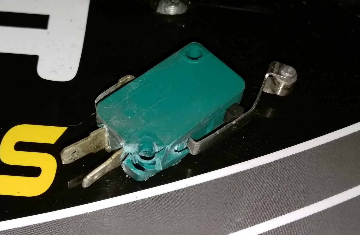

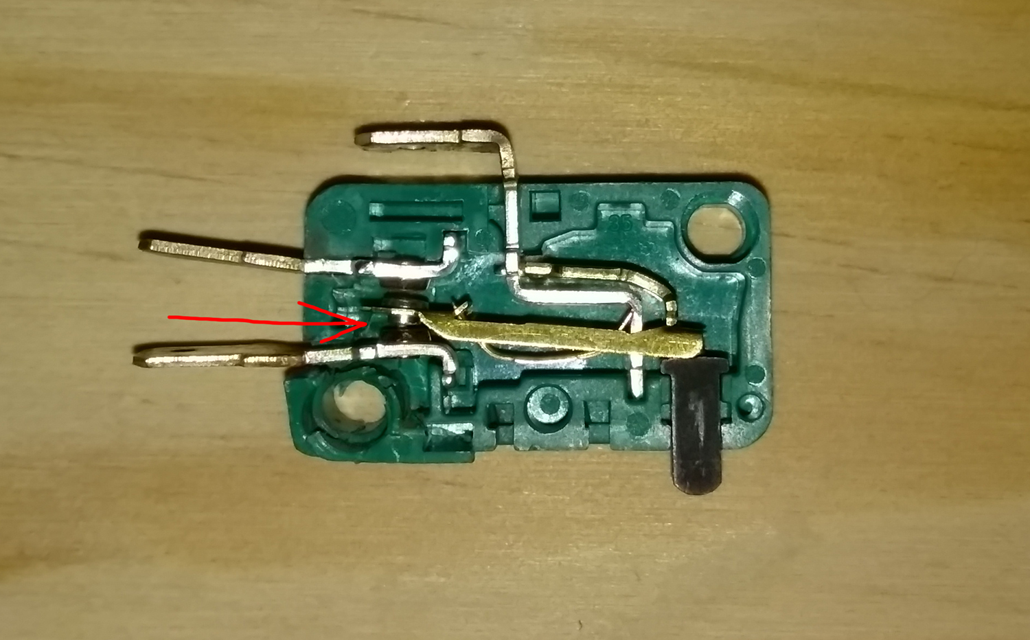

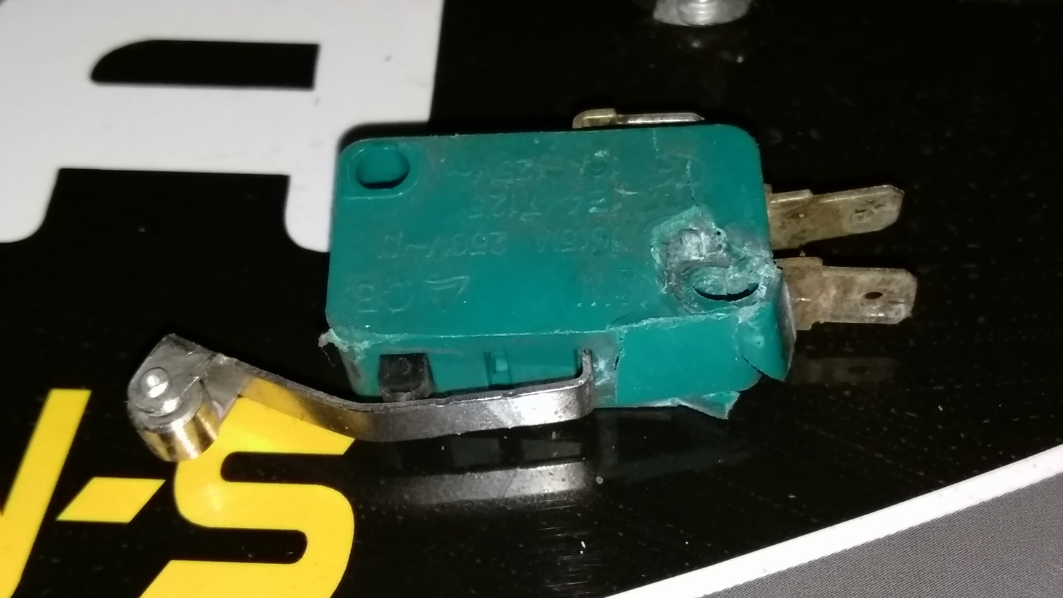

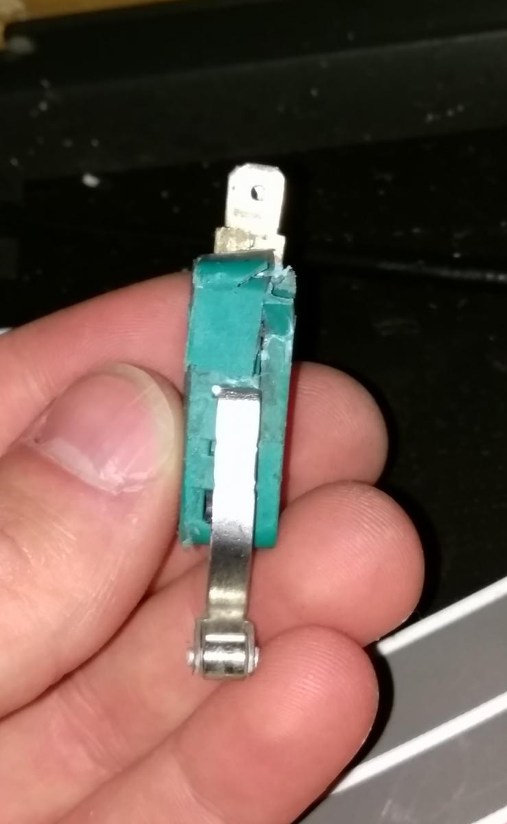

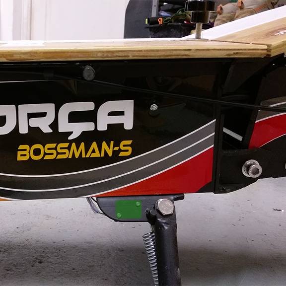

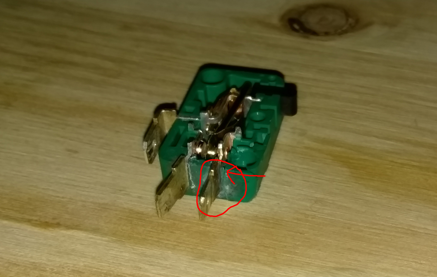

valentinoeval Posté(e) le 30 mai 2016 Auteur Partager Posté(e) le 30 mai 2016 (modifié) Petite péripétie hier en allant au jardin du Trocadero pour faire un petit tour en rentrant sur Paris. Donc une fois arrivé à la tour Eiffel, le Bossman tombe en panne, plus moyen de le démarrer. Je me suis dis "ça y est, il y a surement un élément du bloc lithium qui s'est cassé au niveau des soudures" car j'ai descendu (à pied ) les petits escaliers de l'esplanade, donc avec les secousses j'ai eu peur que ce soit ça, mais j'ai aussi pensé au contacteur de la béquille. En plus une fois arrivé la bas, il a commencé à pleuvoir (génial). J'ai patienté pendant 20 bonnes minutes sous un arbre en espérant que ça se calme mais c'était de pire en pire. J'ai donc décidé de rentrer à l'appart à pied, je précise quand même qu'il y a environ 4km et qu'il a fallu pousser 60kg tout le long .. Une fois arrivé, j'étais complètement trempé .. J'ai dus mettre mes fringues et mes chaussures sur le radiateur toute la nuit sinon j'aurais du aller au travail en slip Je viens de diagnostiquer la batterie, un peut moins de 48v, c'est bon pas de problème car j'étais dans l'orange et même si c'était le cas j'aurais eu presque 0v de toute façon donc ce n'était effectivement pas ça. J'ai ensuite démonté le contacteur de la béquille et là ça commence bien .. Il y a un coup dessus et on voit que c'est cassé au niveau d'une vis qui elle même est tordu. Je déconnecte donc les connecteurs et je le démonte. La patte au niveau de la zone cassé s'est écarté de sa position initiale générant maintenant un écart entre elle et le contact à l'intérieur qui doivent se toucher en position béquille replié. J'ai testé et effectivement en repoussant la patte, le Bossman redémarre à nouveau mais en relâchant la patte il s'éteint. Normal le plastique est plié et cassé. Je vous ai fais des photos ne vous inquiétez pas si jamais je ne suis pas clair Voici le contacteur en question : On voit bien ici qu'il a prit un bon coup et que c'est cassé Prises faites une fois le boîtié ouvert, on distingue au bout de la flèche l'écart entre la patte et le plastique Ici on distingue un peu que la patte du bas et le contact à l'intérieur ne se touchent plus (bon je vous l'affirme car c'est vrai qu'on ne voit pas grand choses) Voici la vis plié, on se demande ce qui a bien pus taper dedans vu la tête qu'elle fait Voilà, c'est génial .. Il s'agit malgré tout d'un contacteur générique utilisé pour plein de choses différentes donc je ne devrais pas avoir de mal à en trouver un autre neuf et pour le coup j'en prendrai 2 au cas où. Je pourrai essayer de le bricoler mais ça finira part lâcher donc je vais en installer un neuf pour être tranquille PS : si vous voulez voir les photos en plus grand afin de mieux voir cliquer dessus elles s'afficheront en pleine page Modifié le 31 mai 2016 par valentinoeval Citer Lien vers le commentaire https://www.espritroue.fr/topic/302-bossman-s-eec-11-45kmh/page/6/#findComment-9988 Partager sur d’autres sites More sharing options...
0rsa Posté(e) le 31 mai 2016 Partager Posté(e) le 31 mai 2016 Je crois que plus personne va n'acheter chez Forca à la lecture de ton topic... Tu crois qu'il était dans cet état là à la livraison ? Tu ne l'aurais pas endommagé pendant un transport ou autre ? Il est bien situé ici ? Comment as-tu fait d'ailleurs pour le tendeur de chaîne ? Citer Lien vers le commentaire https://www.espritroue.fr/topic/302-bossman-s-eec-11-45kmh/page/6/#findComment-10006 Partager sur d’autres sites More sharing options...
valentinoeval Posté(e) le 31 mai 2016 Auteur Partager Posté(e) le 31 mai 2016 Lol, si jamais les gens lisent le topic en entier oui ils y réfléchiront à deux fois je pense. Mais c'est dommage car en dehors de tous ces petits problèmes ça fonctionne vraiment bien et il y a quand même une certaine qualité de finition .. Non ce n'était pas dans cet état, enfin je ne crois pas car j'ai déjà dû rebrancher et resserrer le connecteur qui se branche sur la patte qui s'est écarté. Si j'ai certainement du l'endommager en roulant ou en le posant sur ma caisse à outils pour faire les révisions lors du problème du tendeur. D'ailleurs à ce sujet j'ai réussi en attendant de recevoir le nouveau, à faire tenir la roue en enlevant le bout cassé et en positionnant l'écran à l'intérieur du système du tendeur. L'écrou reste bloqué dedans sans tourner du coup j'ai juste à serrer du coté de la vis BTR. Oui il est bien situé là où tu l'as placé Citer Lien vers le commentaire https://www.espritroue.fr/topic/302-bossman-s-eec-11-45kmh/page/6/#findComment-10010 Partager sur d’autres sites More sharing options...
