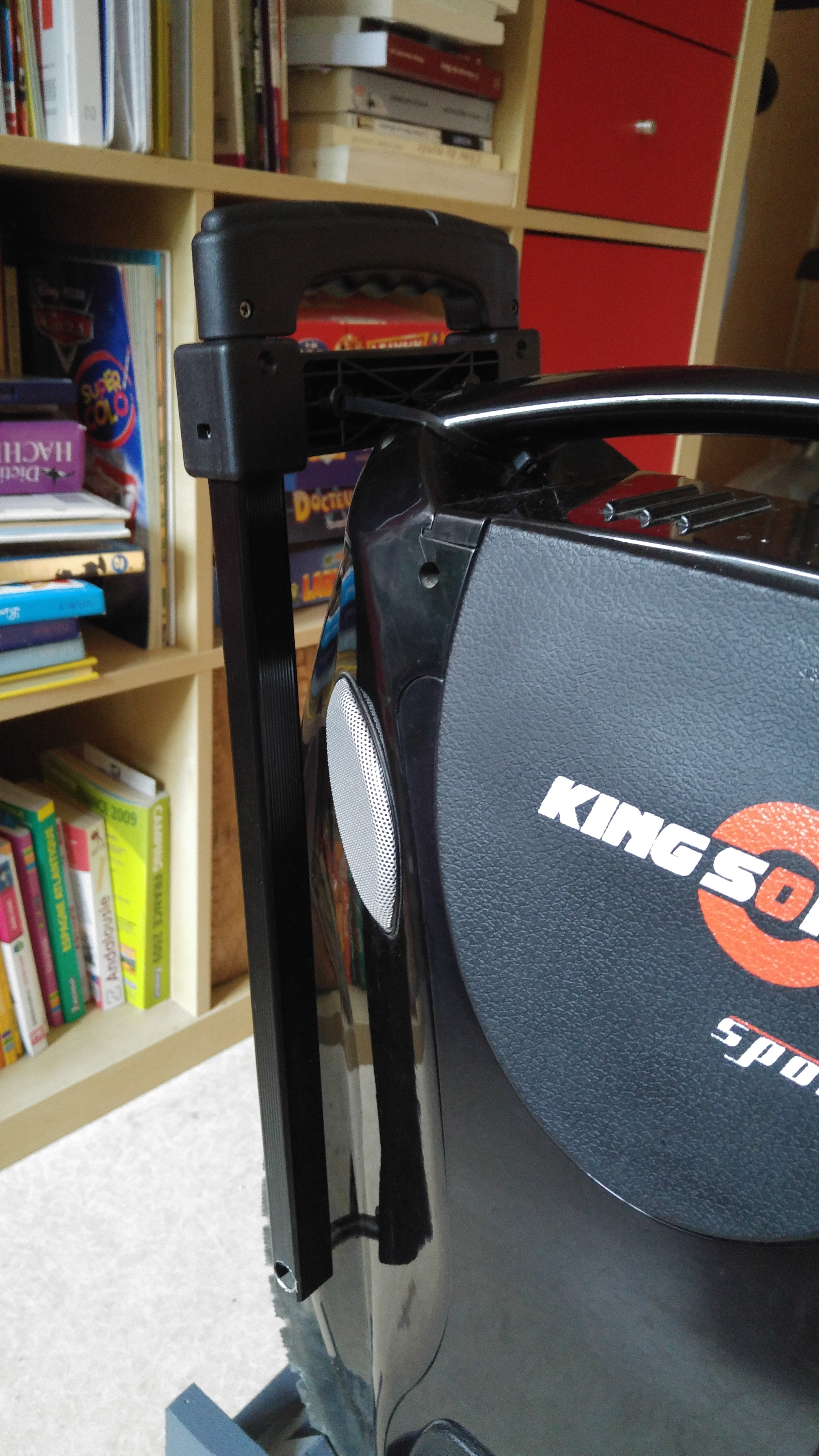

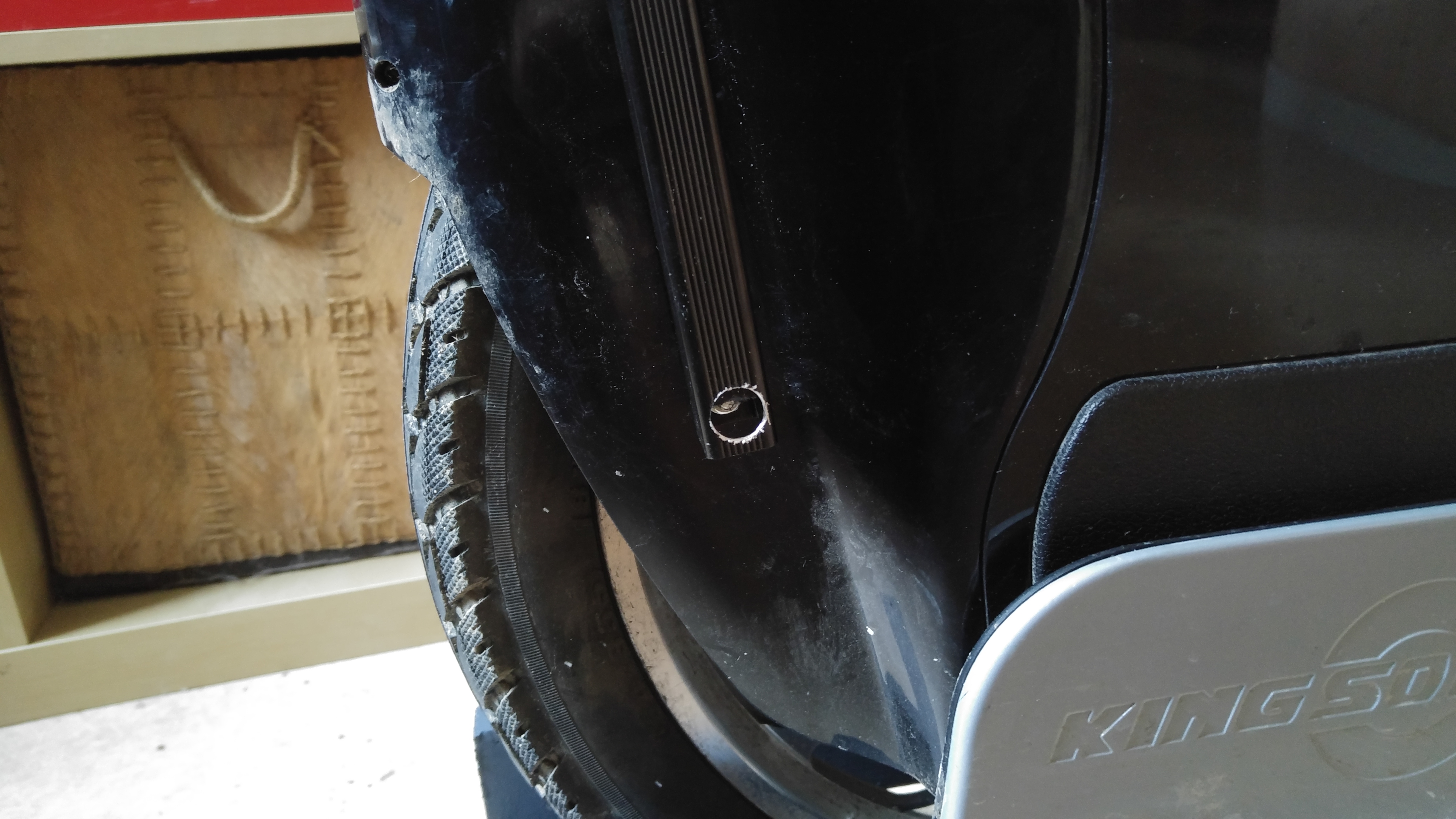

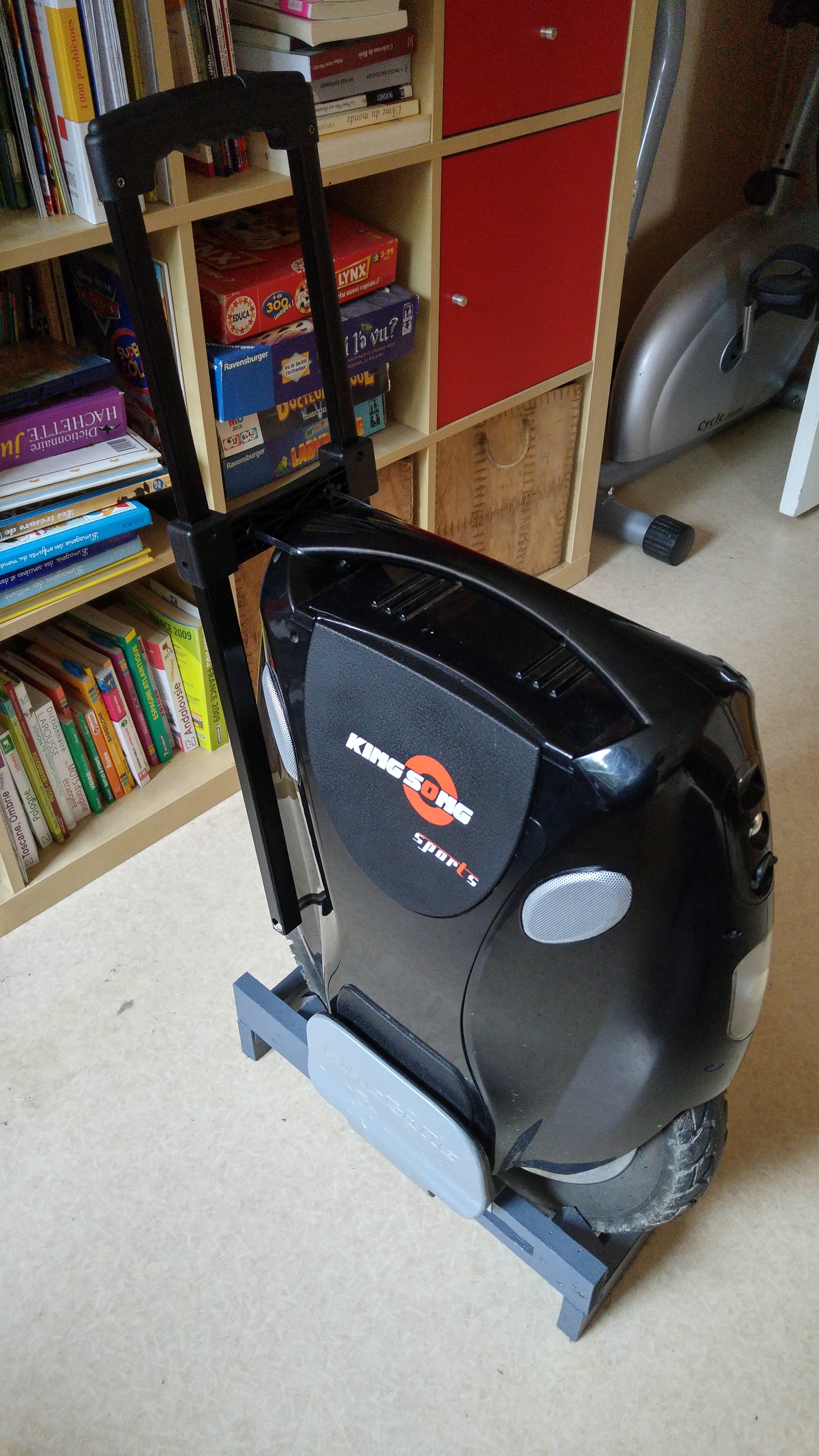

Salut la compagnie,
Ayant moi aussi des problèmes pour pousser ma KS18 en mode piéton, j'ai adopté la solution de Ludow dans un premier temps. Je pense avoir trouvé une bonne base de trolley. Fixée sur la roue par deux trous en bas et collier en haut. Du classique donc. Merci à Techos78 pour les conseils en MP!
Le trolley est coûte 21,80€ HFP. http://www.global-audio-store.fr/fr/2164-adam-hall-34703-poignee-telescopique-1-barre.html
Il a l'air assez solide, dispose d'un système de verrouillage 3 positions. On peut même en perçant 2 trous supplémentaires l'adapter à la hauteur exacte voulue. Perso, je mesure 1,76m et la position intermédiaire me convient très bien.
Le trou à la base du tube sera masqué et a servit à bien serrer les écrous avec une clé à douille.
Je n'ai pas encore eu le temps de tester en conditions réels mais le résultat est prometteur. J'ai constaté cependant une légère vibration du trolley qui à disparue en roulant. A voir donc dans le temps...
Modifié par Hommedesbois
  • Merci 1
https://www.espritroue.fr/topic/3021-ks-18-s/page/9/#findComment-93263
Pas mal du tout. De même, ton support de roue est sympa. Il oblige à replier les pédales, mais avec le temps actuel, c'est une bonne chose : la merdasse a tendance à s'accumuler dans l'articulation qui forme cuvette. Un paillasson en dessous s'impose...
