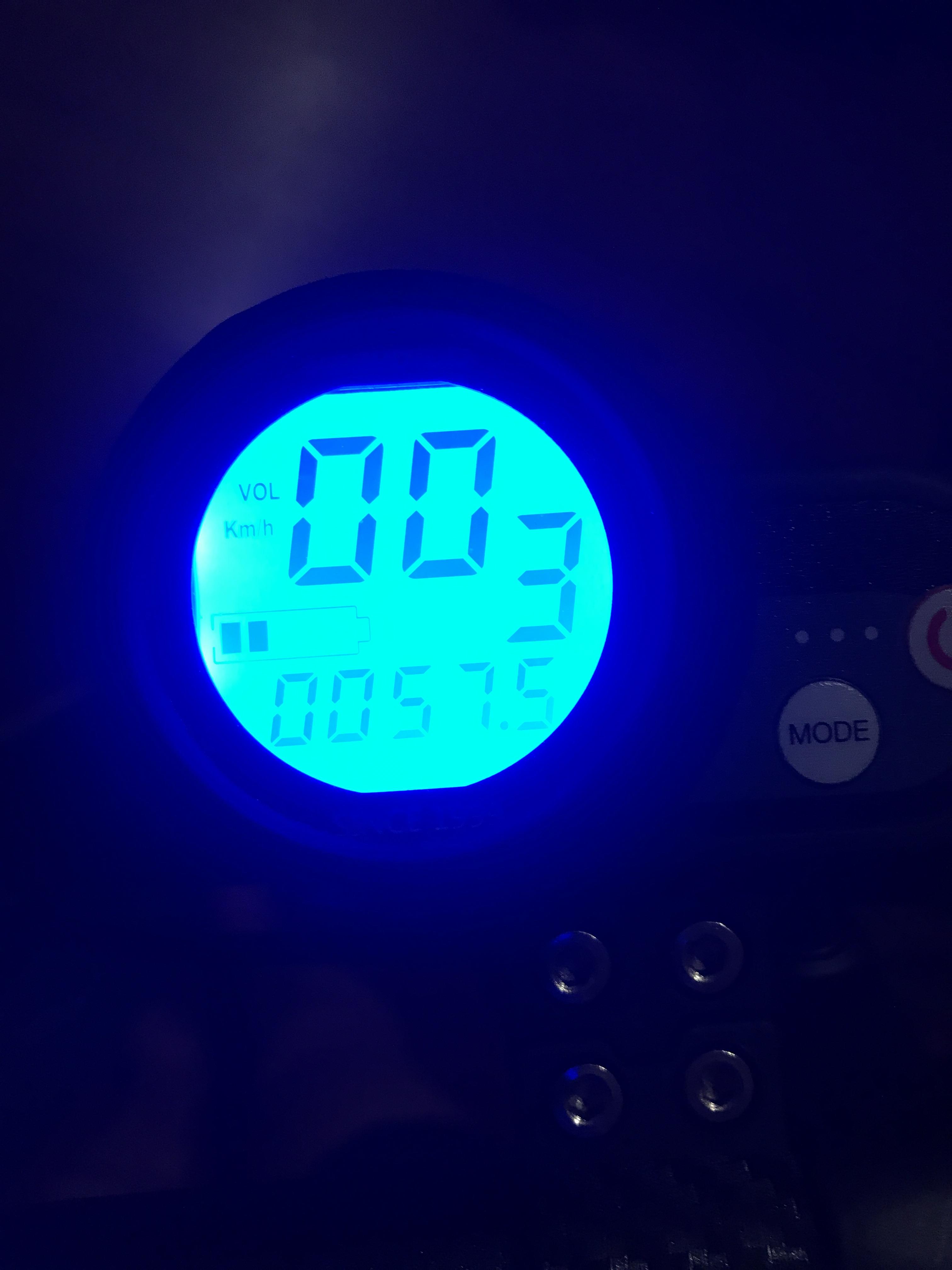

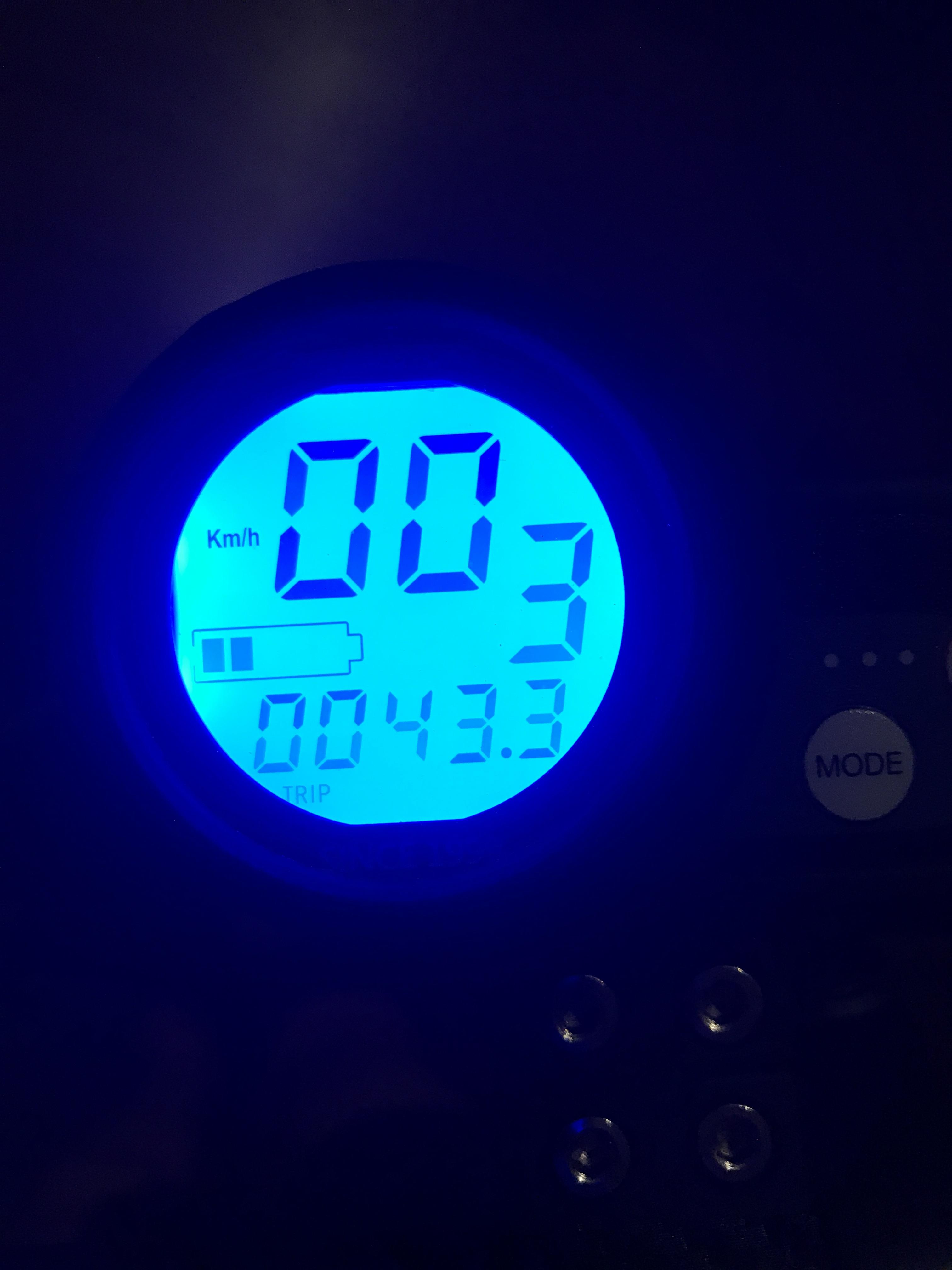

Carbonite Posté(e) le 29 juillet 2017 Partager Posté(e) le 29 juillet 2017 Voici mon retour de conso' en mode 3 dual tout le temps .... que du paname et du bois de Boulogne .... batterie à 67,6 v au départ .... Citer Lien vers le commentaire https://www.espritroue.fr/topic/3026-autonomie-dualtron-ultra/#findComment-63806 Partager sur d’autres sites More sharing options...
Carbonite Posté(e) le 29 juillet 2017 Partager Posté(e) le 29 juillet 2017 Donc , 43,3 bornes d'effectuer et 57,5 v à l'arrêt. il reste 2 barres de batterie ... je pense qu'il doit bien resté 30% d'autonomie ? je ne prend pas de risque , je recharge ? Citer Lien vers le commentaire https://www.espritroue.fr/topic/3026-autonomie-dualtron-ultra/#findComment-63807 Partager sur d’autres sites More sharing options...

kisslanding Posté(e) le 29 juillet 2017 Auteur Partager Posté(e) le 29 juillet 2017 (modifié) Il y a 7 heures, Carbonite a dit : Donc , 43,3 bornes d'effectuer et 57,5 v à l'arrêt. il reste 2 barres de batterie ... je pense qu'il doit bien resté 30% d'autonomie ? je ne prend pas de risque , je recharge ? @Carbonite alors un rapide calcul à la louche et d’après le tableau les capacités de notre batterie 16 s et 35Ah ta tension correspond bien à 30% de capacité restante soit environ10 Ah. Maintenant un rapide calcul nous indique ta consommation moyenne au kilomètre : 35-30% capacité restante = 10A 35 -10= 25A pour 43.3 kilomètre soit 1.73 A/kilomètres en moyenne donc autonomie moyenne restante dans les mêmes conditions de vitesse pente poids : 5700 mètres. J' ai l'impression que le carbone qui est transportée (poids pilote équipé?) est plutôt lourds et se déplace très rapidement ... d'ou la consommation... on est effectivement aux alentours de 60 km d'autonomie avec un plein ... Modifié le 29 juillet 2017 par kisslanding Citer Lien vers le commentaire https://www.espritroue.fr/topic/3026-autonomie-dualtron-ultra/#findComment-63827 Partager sur d’autres sites More sharing options...
Carbonite Posté(e) le 29 juillet 2017 Partager Posté(e) le 29 juillet 2017 Il y a 4 heures, KAL a dit : J'ai à peu près la même chose! Hier rando de 47km et au final 2 barres de batterie et 58v et quelques. 67.7v au départ. Avec pas mal de dual aussi. Impeccable ? Je trouve cette autonomie plus que correcte ?? à l’instant, kisslanding a dit : @Carbonite alors un rapide calcul à la louche et d’après le tableau les capacités de notre batterie 16 s et 35Ah ta tension correspond bien à 30% de capacité restante soit environ10 Ah. Maintenant un rapide calcul nous indique ta consommation moyenne au kilomètre : 35-30% capacité restante = 10A 35 -10= 25A pour 43.3 kilomètre soit 1.73 A/kilomètres en moyenne donc autonomie moyenne restante dans les mêmes conditions de vitesse pente poids : 5700 mètres. J' ai l'impression que le carbone qui est transportée (poids pilote équipé?) est plutôt lourds et se déplace très rapidement ... d'ou la consommation... on est effectivement aux alentours de 60 km d'autonomie avec un plein ... Merci pour tes précisions ?? C'est donc à peux près 20 bornes de plus qu'avec ma Limited ... je fessais 40 bornes avec avant panne sèche ? Elle est top cette Ultra et quel avion ??? 1 Citer Lien vers le commentaire https://www.espritroue.fr/topic/3026-autonomie-dualtron-ultra/#findComment-63828 Partager sur d’autres sites More sharing options...
