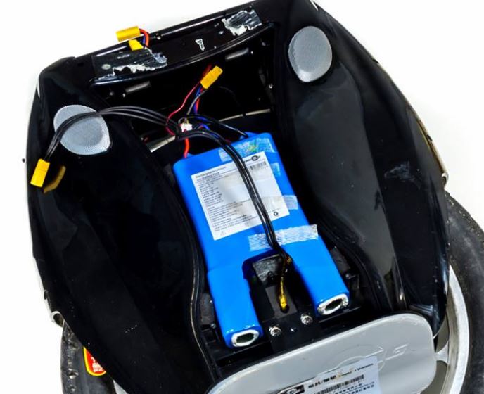

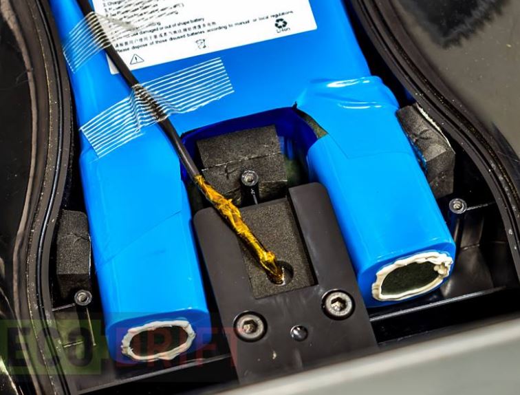

Techos78 Posté(e) le 28 juillet 2017 Partager Posté(e) le 28 juillet 2017 Le 18/07/2017 à 07:09, Techos78 a dit : -- température des fils, principalement des 3 fils moteur. Sur la ks18a-1200W, on est en limite, les fils sont très chauds, et dans certains cas ils font fondre le plastique thermorétractable des batteries. (...) Développer Je suis rassuré de ce côté, KS a utilisé une astuce, comment dire, astucieuse. C'est probablement une première. Les 5 fils des sondes de Hall sortent d'un côté : Et les 3 fils des phases moteur sortent de l'autre côté. C'est une excellente idée, vraiment. Les fils moteurs sont plus à l'aise dans le trou de l'arbre, ils peuvent donc avoir une section supérieure. Et cela ne complique quasiment pas le démontage. Citer Lien vers le commentaire https://www.espritroue.fr/topic/3040-review-ks18s/page/3/#findComment-63683 Partager sur d’autres sites More sharing options...

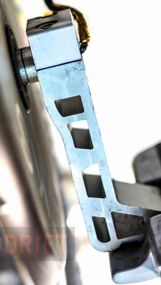

Techos78 Posté(e) le 28 juillet 2017 Partager Posté(e) le 28 juillet 2017 (modifié) Le 18/07/2017 à 18:01, Gyroroue-shop a dit : C'est le retour sur toutes les KS 14D, 16S et j'espère sur la KS-18S des supports en Aluminium Aviation certes plus lourd mais tellement plus résistant. Jamais eu un seul retour sur du support pédale extrudé ou pédale en Alu aviation de la ks 14C, avec les axes renforcés de 2 mn, ça devrait arranger pas mal de truc pour les wheelers over 100 Kg . Perso je suis pour à 100% Développer Il est certain que quand on voit la photo ci-dessous, on a tendance à être rassuré, voilà une fixation qui respire la santé : C'est très enthousiasment tout ça, on s'approche de " la roue parfaite ". Edit tardif : @Gyroroue-shop himself confirme l'augmentation de diamètre du moteur de la ks18s à l'aide d'une photo, sauf que cette photo est prise sur une KS14. Tsss Tsss, Sylvère, ton argumentation part en vrille : (vous remarquerez mon vocabulaire châtié). Modifié le 30 juillet 2017 par Techos78 1 Citer Lien vers le commentaire https://www.espritroue.fr/topic/3040-review-ks18s/page/3/#findComment-63690 Partager sur d’autres sites More sharing options...

KS69 Posté(e) le 28 juillet 2017 Partager Posté(e) le 28 juillet 2017 Je possède aussi un KS18S!La qualité est superbe.Les fils du moteur sont 3 fois et 2,5 mm à partir d'un brin, d'un fil, comme un courant de 220V. La carte mère est complètement nouvelle, avec un dissipateur thermique très gras.Désolé, Google translate .... malheureusement, je ne parle que l'anglais Citer Lien vers le commentaire https://www.espritroue.fr/topic/3040-review-ks18s/page/3/#findComment-63713 Partager sur d’autres sites More sharing options...
Techos78 Posté(e) le 28 juillet 2017 Partager Posté(e) le 28 juillet 2017 Hi @KS69 , it seems you are KingSong69, moderator of electricunicycle forum, living in Germany-Ruhrpott. it's a great honor to see you here. Effectively, the wires of the motor have monolithic copper core, this gives more metal in the same diameter, and heath dissipation is enhanced. Really a nice wheel... Citer Lien vers le commentaire https://www.espritroue.fr/topic/3040-review-ks18s/page/3/#findComment-63751 Partager sur d’autres sites More sharing options...

KS69 Posté(e) le 31 juillet 2017 Partager Posté(e) le 31 juillet 2017 Le 28/07/2017 à 15:30, Techos78 a dit : Effectively, the wires of the motor have monolithic copper core, this gives more metal in the same diameter, and heath dissipation is enhanced. Développer thats what i wanted to say :-) ...but unfortunatly my english also is just simple school english (from 30 years ago) Le 28/07/2017 à 15:30, Techos78 a dit : it seems you are KingSong69, moderator of electricunicycle forum, living in Germany-Ruhrpott. it's a great honor to see you here. Développer Yes, i am...And Thanks for the welcome! I was visiting here from time to time, just wasn't signing in until now.... Very nice communtiy in France! i wish we had such an amount of wheelers here in Germany! Le 30/07/2017 à 09:24, minch a dit : Un retour sur le gain d'autonomie KS18S vs KS18A 1360Wh (constaté sur le terrain, pas issu de la fiche technique) ? Développer I had an KS18A 1200Watt 1360wh (not the AY Version) before and now own the KS18S 1680wh. I am very, very pleased with the Autonomie and was very surprised that the consumption of energy got a lot better on the 18S...even if the Motor is much more powerfull and more reactive than 18A. I don't have any exact numbers...(philippe stated 12 to 16wh per 1 km) and also have to say that my main crusing Speed is 25 to 33kmh and only once in a while faster....but in General it is just better than on my 18A. I also have observed that the voltage drop on the Batterie, when drawing lot of power on the 18S is a lot less than on the 18A. So the "real paralleling" of Batterie packs seams to works better in Terms of Batterie stress (And less voltdrop also means less consumption!) 1 Citer Lien vers le commentaire https://www.espritroue.fr/topic/3040-review-ks18s/page/3/#findComment-64059 Partager sur d’autres sites More sharing options...
Techos78 Posté(e) le 31 juillet 2017 Partager Posté(e) le 31 juillet 2017 Le 31/07/2017 à 07:56, KS69 a dit : (...) the consumption of energy got a lot better on the 18S...even if the Motor is much more powerfull and more reactive than 18A. (...) the voltage drop on the Batterie, when drawing lot of power on the 18S is a lot less than on the 18A. So the "real paralleling" of Batterie packs seams to works better in Terms of Batterie stress (And less voltdrop also means less consumption!) Développer Rhhaaaa, only my wallet desagree to buy this wheel... 3 Citer Lien vers le commentaire https://www.espritroue.fr/topic/3040-review-ks18s/page/3/#findComment-64064 Partager sur d’autres sites More sharing options...
