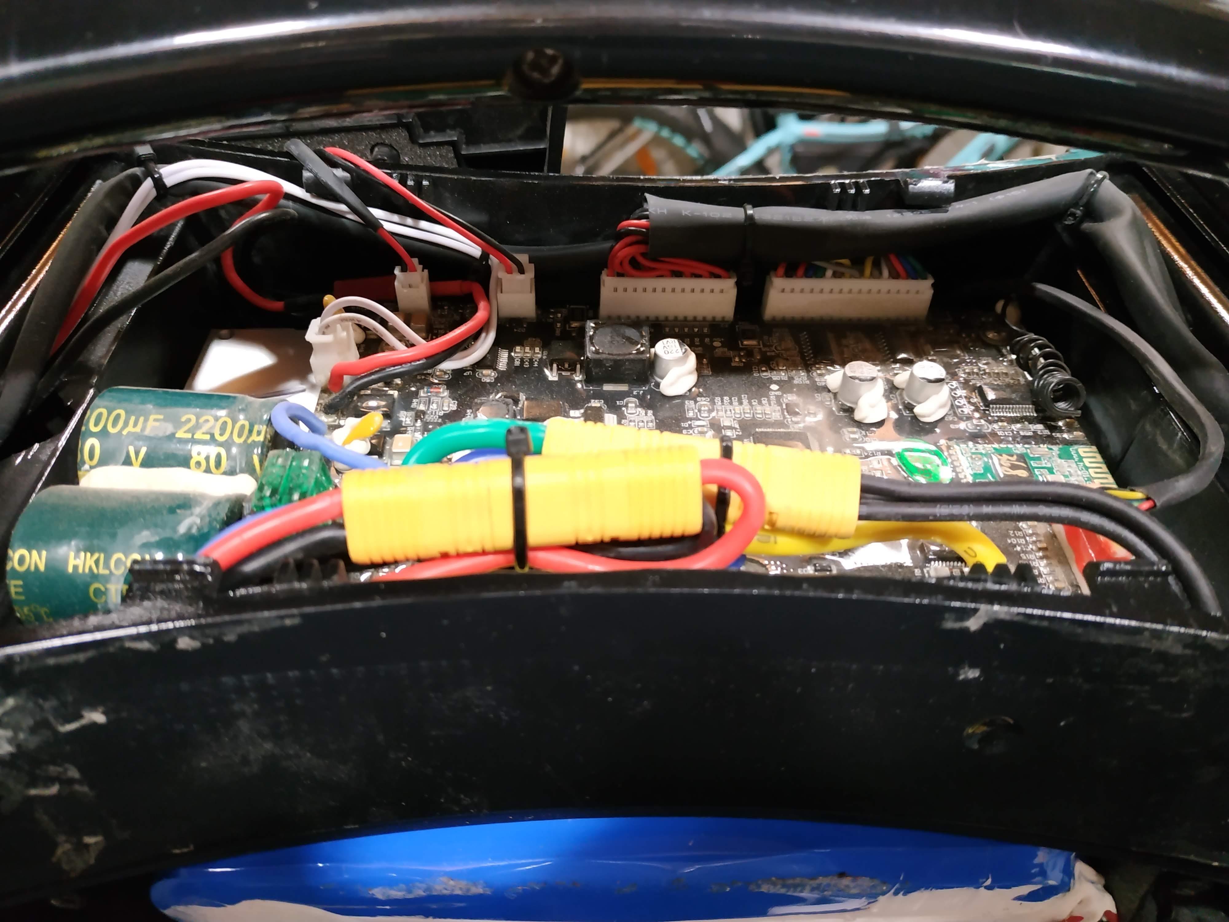

roulemapoule Posté(e) le 27 septembre 2019 Partager Posté(e) le 27 septembre 2019 Aie aie aie Pouvez vous me dire si selon cette photo, ma carte mère pourrait avoir grillé ? J'y ai aussi laissé un métatarse... Appel aux experts, ma roue à coupé en montée 12% environ j'étais à 60% de batterie à la louche et à 15 km/h maxi, du coup elle est repartie en descente et moi en face plant... sur le bitume. J'ai commencé à démonter la bête pour autopsie puisqu'elle refuse de démarrer, pouvez- vous me dire comment savoir si la carte mère est responsable et que me faut-il faire pour la résuciter ? visiblement mes incantations n'ont pas suffit (le texte était pourtant clair "putain de saloperie de roue de merdeee ça ne t'as pas suffit de me planter mais tu fais la morte connasse !"). Merci de vos conseils éclairés. j'aimerais bien en refaire un tour avant l'hiver et le neige... 2 Citer Lien vers le commentaire https://www.espritroue.fr/topic/3040-review-ks18s/page/5/#findComment-209769 Partager sur d’autres sites More sharing options...
Minch Posté(e) le 27 septembre 2019 Partager Posté(e) le 27 septembre 2019 Le 27/09/2019 à 16:06, roulemapoule a dit : puisqu'elle refuse de démarrer Développer juste le fusible ? Citer Lien vers le commentaire https://www.espritroue.fr/topic/3040-review-ks18s/page/5/#findComment-209771 Partager sur d’autres sites More sharing options...
roulemapoule Posté(e) le 27 septembre 2019 Partager Posté(e) le 27 septembre 2019 j'aimerai bien mais il est où et il ressemble à quoi ? vu mes connaissances en électronique, je ne sais pas quoi chercher... merci pour ta réaction rapide Citer Lien vers le commentaire https://www.espritroue.fr/topic/3040-review-ks18s/page/5/#findComment-209773 Partager sur d’autres sites More sharing options...
Minch Posté(e) le 27 septembre 2019 Partager Posté(e) le 27 septembre 2019 (modifié) Le 27/09/2019 à 16:17, roulemapoule a dit : il est où Développer Je ne l'ai jamais ouverte, mais je ne doute pas qu'un autre proprio puisse te répondre, comme @LeLion74, @Techos78…. Modifié le 27 septembre 2019 par minch Citer Lien vers le commentaire https://www.espritroue.fr/topic/3040-review-ks18s/page/5/#findComment-209774 Partager sur d’autres sites More sharing options...

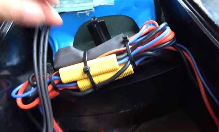

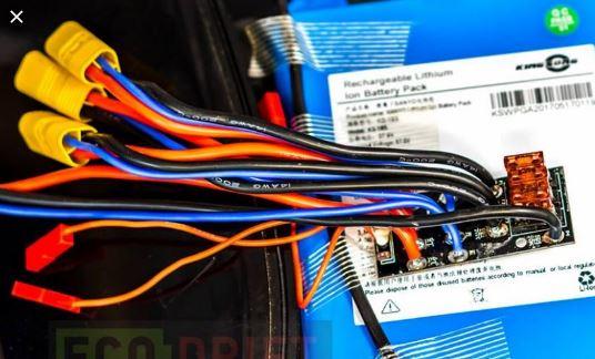

Techos78 Posté(e) le 27 septembre 2019 Partager Posté(e) le 27 septembre 2019 (modifié) Je ne l'ai pas démontée non plus, mais il me semble que les 3 batteries sont réunies en parallèle sur un petit circuit séparé qui supporte 3 fusibles. Il doit être casé sur le côté en haut, je vais essayer de trouver des détails. Ben dis donc, tu t'es bien arrangé ! Je vais finir par m'acheter un casque... Edit1 : Le circuit de raccord de batteries est enfermé dans une gaine et ficelé en haut d'une batterie latérale.: Edit2 : voilà l'intérieur du paquet. 3 fusibles mini-auto, d'après la couleur orange ce doivent être des 40A, difficile à trouver. Tiens donc, je vois des petits fils rouge-orange... je me suis demandé comment la roue arrive à détecter la présence d'un chargeur, car elle fait un chenillard de leds quand elle est allumée en charge. A creuser... Edit3 : Ah, bon Dieu mais c'est bien sûr, comme disait l'inspecteur Bourrel . Là, on a des packs "nouveau modèle" munis de mt60 pour le raccordement 3 fils, et ils ont effectivement un très petit fil rouge raccordé au bms (sur la Gate des mosfets de coupure de charge). Je ne savais pas, j'en suis plutôt content. Edit4 : J'ai oublié d'en parler : il faut que la roue tourne librement à la main. Si c'est pas le cas, il faut débrancher les batteries fissa car elles sont en train de se vider. C'est classique avec des mosfets grillés. Une fois débranchée, si la roue résiste encore, c'est que deux phases moteur se touchent, mais c'est nettement plus rare. Modifié le 27 septembre 2019 par Techos78 Citer Lien vers le commentaire https://www.espritroue.fr/topic/3040-review-ks18s/page/5/#findComment-209785 Partager sur d’autres sites More sharing options...

roulemapoule Posté(e) le 27 septembre 2019 Partager Posté(e) le 27 septembre 2019 Merci technos 78 pour les infos et les photos... Je m'y mets demain et je vous tiens au courant Citer Lien vers le commentaire https://www.espritroue.fr/topic/3040-review-ks18s/page/5/#findComment-209796 Partager sur d’autres sites More sharing options...

LeLion74 Posté(e) le 28 septembre 2019 Partager Posté(e) le 28 septembre 2019 Il faudra nous envoyer des photos de ta carte mère. Gaffe aussi aux fusibles verts qui ont tendance à se déchausser avec les vibrations. Je te souhaite un bon et rapide rétablissement ! Et toujours mettre un casque intégral, BORDEL ! Citer Lien vers le commentaire https://www.espritroue.fr/topic/3040-review-ks18s/page/5/#findComment-209851 Partager sur d’autres sites More sharing options...
roulemapoule Posté(e) le 28 septembre 2019 Partager Posté(e) le 28 septembre 2019 J'ai bien trouvé les rouges sur l'alimentation, eux sont intacts mais j'avais pas vu les verts, j'y regarde demain Quant au casque intégral j'ai un jet, mais j'avais pas descendu la mandibule !!! Pourvu que ma roue ne soit pas foutue !!! merci à tous pour vos conseils Citer Lien vers le commentaire https://www.espritroue.fr/topic/3040-review-ks18s/page/5/#findComment-209961 Partager sur d’autres sites More sharing options...
roulemapoule Posté(e) le 30 septembre 2019 Partager Posté(e) le 30 septembre 2019 Salut a tous, j'ai enfin pu consacrer quelques minutes à ma roue, en effet les deux fusibles verts de la carte mère avaient grillé... merci le lion 74 ! Elle a redémarré mais je trouve quelle broute un peu...elle a un peu du mal à trouver son équilibre et elle "hésite" à garder sa stabilité, toutefois, je n'ai pas eu la témérité de remonter dessus tout de suite, je vais attendre encore quelques jours, ça me parait plus prudent... Faudrait sans doute que je la recalibre mais je vais y aller petit à petit, prudemment. je vais déjà la remonter, la recharger, et pi on verra Ce qui me fait le plus peur dans tout ça c'est pas de remonter dessus mais de me dire qu'elle pourra couper à tout moment et re pafff la gueule par terre du coup je garde mes protections et je fermerai mon casque, je pense même que je rajouterai provisoirement ou pas les genouillères et des gros gants... Je n'y connais rien en mécanique ni électronique ni électricité mais à mon avis le problème de surcharge électrique a deux causes, la première moi je suis trop lourd le quintal tout habillé... mais comment faire pour perdre ces putains de bourrelets... et la deuxième tous les matins et tous les soirs je me tape 200 m de dénivelé avec des pentes de 8 à 20% et 1 plus 2 égal beaucoup de demande de puissance... Peut être pourrez vous me confirmer que la coupure vient de là... Solution 1 : perdre du poids... solution 2 changer de trajet pour choisir des pentes moins raides... Solution 3 acheter une monster... Je vous tiendrai au courant si je survis... Citer Lien vers le commentaire https://www.espritroue.fr/topic/3040-review-ks18s/page/5/#findComment-210195 Partager sur d’autres sites More sharing options...
