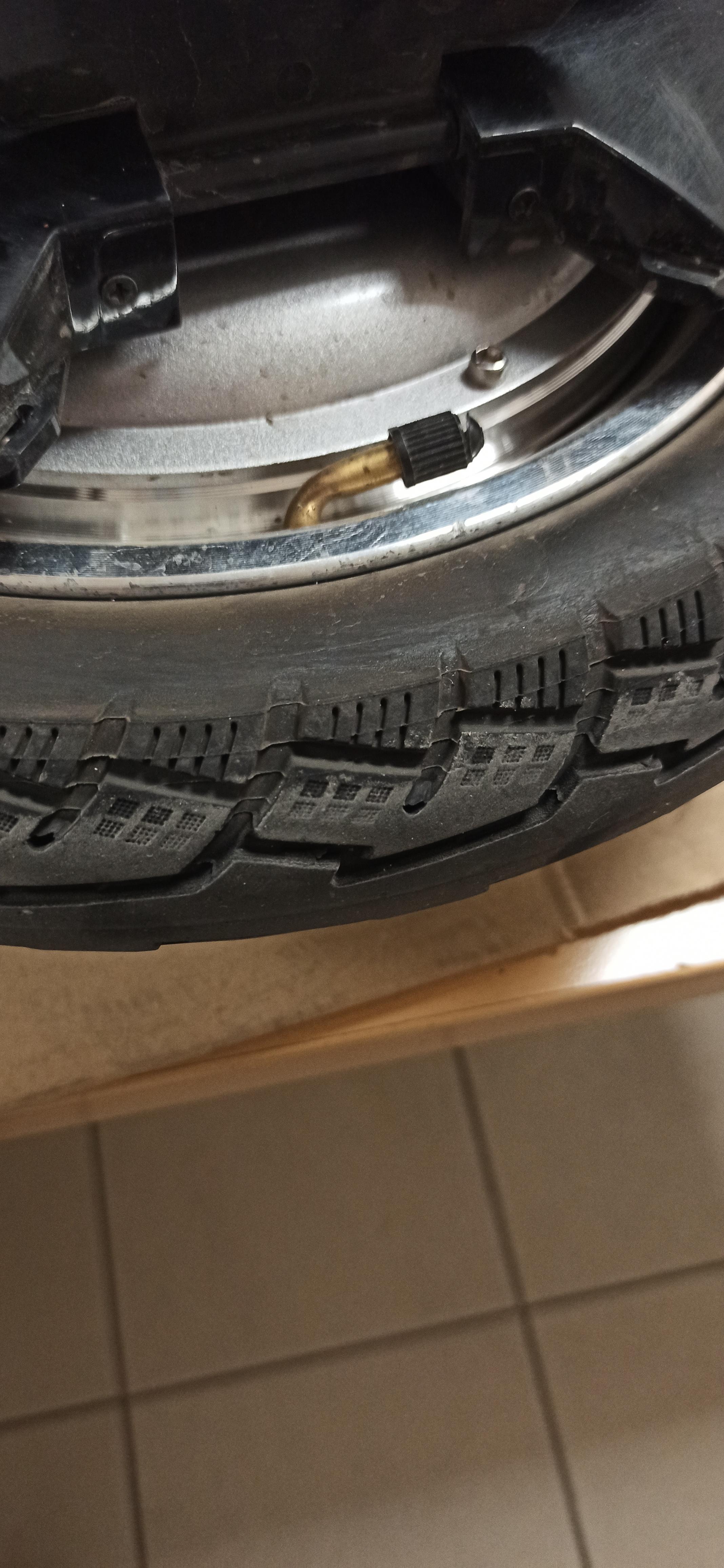

Zygene Posté(e) le 7 septembre 2021 Partager Posté(e) le 7 septembre 2021 Je déterre un peu le topic mais suite à une crevaison, j'ai remplacé ma chambre à air coudé par une chambre à air droite de chez décathlon à 3€. https://www.decathlon.fr/p/chambre-a-air-16-section-1-70-a-2-20-valve-schrader/_/R-p-81?mc=8311088&gclid=Cj0KCQjwm9yJBhDTARIsABKIcGZOqjW9c9q55AkxWExgTjT2O7d3DFYt2nYrEitpXht1uIysgQsy77IaAvZ9EALw_wcB Ça ne frotte pas donc impeccable! Si ça peut aider quelqu'un. 1 3 Citer Lien vers le commentaire https://www.espritroue.fr/topic/3046-chambre-%C3%A0-air-v8-substitution/#findComment-311074 Partager sur d’autres sites More sharing options...

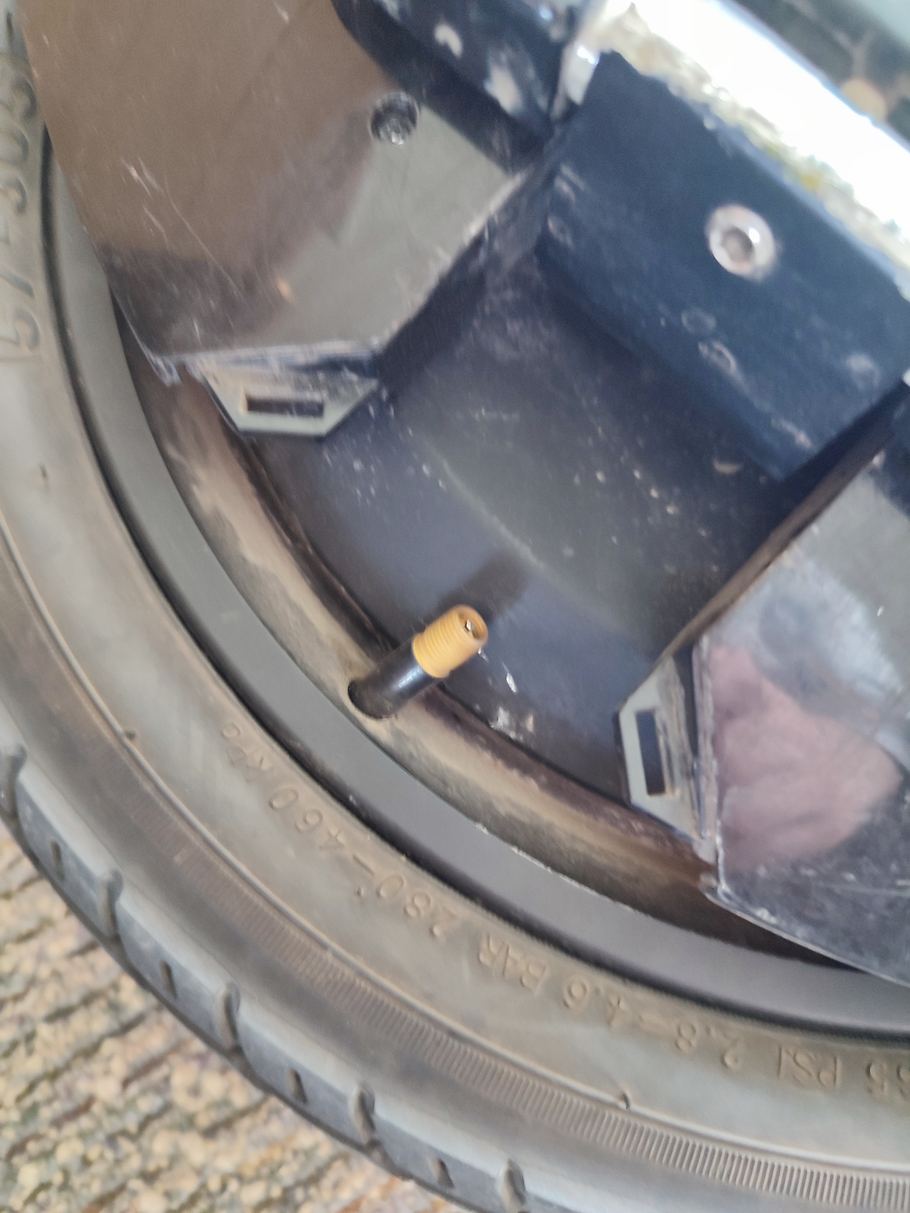

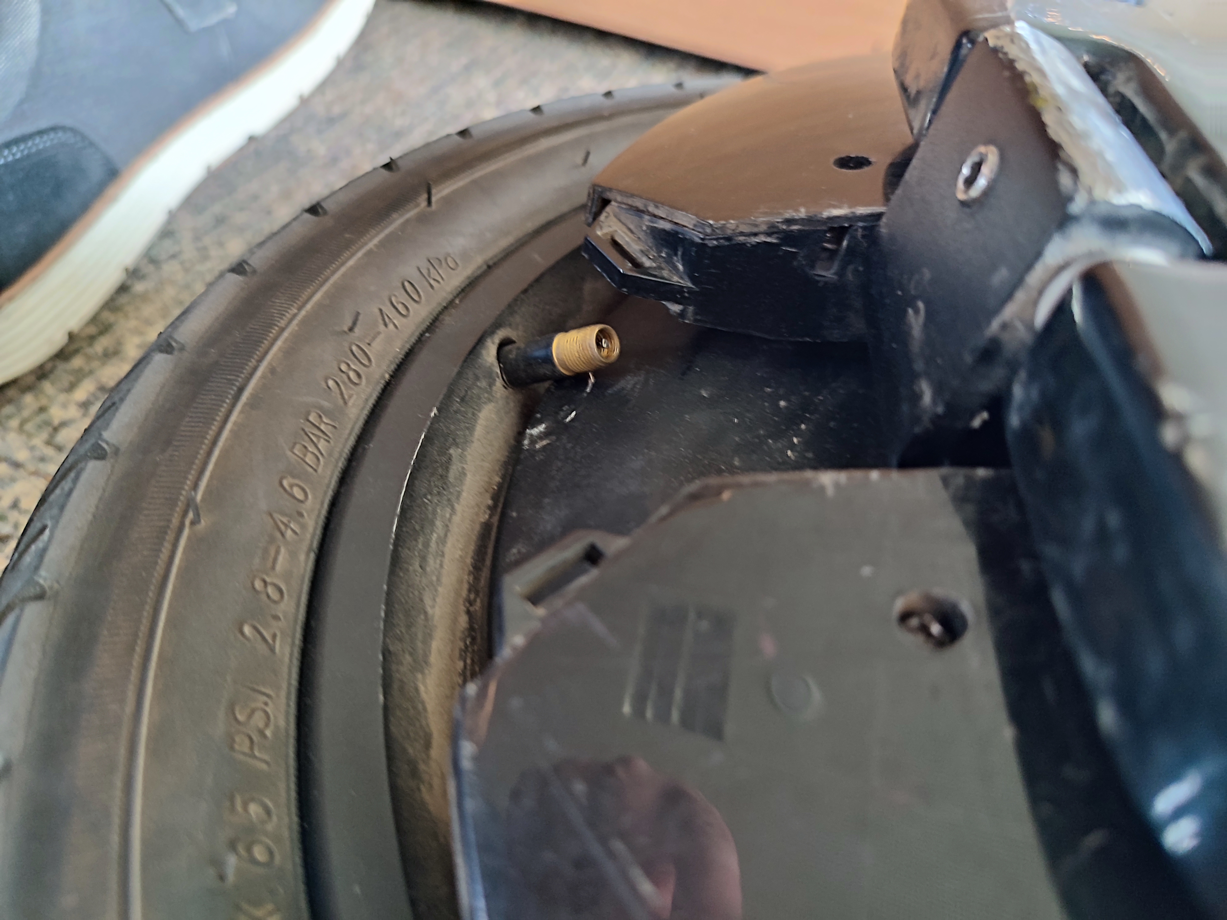

Zygene Posté(e) le 14 septembre 2021 Partager Posté(e) le 14 septembre 2021 (modifié) Hello, J'imagine que la valve droite passe s'il y a la place, ce qui n'est pas forcément le cas sur différents modèles, il faut tester. Pour la V5f je dirais que la chambre à air valve coudé de Decathlon devrait fonctionner, c'est sûrement mieux qu'une droite. Pour le pneu , aucune idée. J'ai mis les photos de la valve droite sur en PJ sur la V8, elle est décollée de peut être quelques mm par rapport au bloc moteur, ce qui permet de la gonfler. Modifié le 14 septembre 2021 par Zygene / 1 Citer Lien vers le commentaire https://www.espritroue.fr/topic/3046-chambre-%C3%A0-air-v8-substitution/#findComment-311851 Partager sur d’autres sites More sharing options...
nuisible Posté(e) le 3 janvier 2022 Partager Posté(e) le 3 janvier 2022 C'est la 1ere fois que je crève après 7 000 km en roue. Ici, avec ma V8F (2000 km). Je suis donc tombé sur ce topic après avoir vue qu'une chambre à air avec valve coudé coutait 20 €. J'ai donc été à décat pour prendre la chambre à air 16 pouces à 3 € proposé plus haut, ainsi qu'un kit de réparation à 3€ (j'ai réparé et conservé ma chambre à air original pour un swap plus rapide la prochaine fois). Par rapport à la chambre à air original, celle de décathlon est plus mince (lorsqu'elle est dégonflée). Une fois installé, je constate que la valve frotte l'intérieur du carénage a certains endroit, vers le bas de la roue. Pour une V8F, il faut donc limer certaines parties intérieurs du carénage plastique pour pouvoir utiliser la chambre à air à 3 € (Rien de compliqué si on ne fait pas comme moi). Conseil: J'ai un peu galéré à limer les quelques parties, en conservant ma roue entièrement assemblée. Le mieux est de faire le repérage des quelques points de frottements en insérant la roue dans le carénage et en la faisant tourner sans la fixer et la retirer pour limer avec précision et plus facilement (dont le cache amovible sur quelques millimètres d'épaisseur). Il faut limer un peu plus que nécessaire, je me suis rendu compte en roulant que certains appuis entrainaient une légère torsion du carénage qui venait à nouveau frotter la valve, donc rebelotte. Bonus : J'ai profité du démontage pour glisser un AppleTag (protection pas cher me laissant une chance de la retrouver en cas de vol). Citer Lien vers le commentaire https://www.espritroue.fr/topic/3046-chambre-%C3%A0-air-v8-substitution/#findComment-320509 Partager sur d’autres sites More sharing options...
