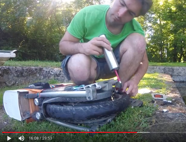

En moins de 5 min ? Peux-tu en dire plus ?
Je viens de passer deux heures pour démonter ma msuper3 (coups de fil à gotway + 31 vis), démonter le pneu, réparer (avec rustine) et remonter.
740 km et encore toutes mes dents
Modifié par Jicer22
https://www.espritroue.fr/topic/3063-crevaison/#findComment-86928
Sur une MS3 pas besoin de démonter la coque pour mettre une rustine sur la chambre à air.
Avec un peu d'adresse je sort la portion de chambre à air dans la partie basse de la coque, colle la rustine et remonte. 25 mn en pleine nature (gonflage compris)

il y a 12 minutes, Hansolo a dit :
Et pour la regonfler ? Ma pompe n'a pas accès à la valve coudée si je n'ai pas un peu de place autour. D'ailleurs je sentais venir la crevaison, roulant en sous-gonflage depuis une cinquantaine de km.
Tu utilises un prolongateur ?
