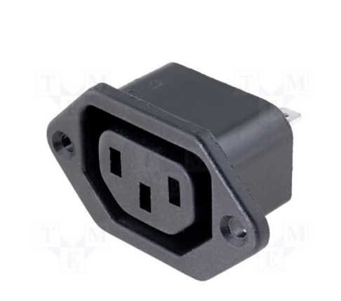

sbouju Posté(e) le 28 juillet 2017 Auteur Partager Posté(e) le 28 juillet 2017 Sinon, et pour la prise chassis à rajouter à la roue, peut-être ce modèle assez courant (c'est le cas de dire... ) pourait-il être détourné de sa fonction d'origine...? Citer Lien vers le commentaire https://www.espritroue.fr/topic/3112-amp%C3%A9rage-dans-les-c%C3%A2bles/page/2/#findComment-63742 Partager sur d’autres sites More sharing options...
Erwanrcx Posté(e) le 28 juillet 2017 Partager Posté(e) le 28 juillet 2017 Pourquoi ne pas privilégier un xt60 au bout d'un câble silicone ? Ça fait seulement faire un petit trou dans la coque ?UNIKEL 5 paires de connecteurs XT60 (5 Mâles + 5 Femelles) https://www.amazon.fr/dp/B01B4M58OK/ref=cm_sw_r_cp_api_2w2EzbHQ66SFP Citer Lien vers le commentaire https://www.espritroue.fr/topic/3112-amp%C3%A9rage-dans-les-c%C3%A2bles/page/2/#findComment-63758 Partager sur d’autres sites More sharing options...
sbouju Posté(e) le 28 juillet 2017 Auteur Partager Posté(e) le 28 juillet 2017 Oui, pourquoi pas, c'est sûr, ou XT90... Je faisais une petite fixette sur une prise chassis, mais un petit truc qui pendouille pas trop long ne pose pas de problème non plus, et avec la XT60, cela a l'avantage d'être "naturel" et aussi d'éviter des erreurs bêtes ! 1 Citer Lien vers le commentaire https://www.espritroue.fr/topic/3112-amp%C3%A9rage-dans-les-c%C3%A2bles/page/2/#findComment-63760 Partager sur d’autres sites More sharing options...
Erwanrcx Posté(e) le 28 juillet 2017 Partager Posté(e) le 28 juillet 2017 Tu peux toujours mettre un petit presse étoupe pour bloquer le câble et étanchéifier la sortie, reste à trouver un petit capuchon à mettre dessus en cas de sortie humide Citer Lien vers le commentaire https://www.espritroue.fr/topic/3112-amp%C3%A9rage-dans-les-c%C3%A2bles/page/2/#findComment-63761 Partager sur d’autres sites More sharing options...
filou Posté(e) le 7 août 2017 Partager Posté(e) le 7 août 2017 Le 28/07/2017 à 19:20, sbouju a dit : Oui, pourquoi pas, c'est sûr, ou XT90... Je faisais une petite fixette sur une prise chassis, mais un petit truc qui pendouille pas trop long ne pose pas de problème non plus, et avec la XT60, cela a l'avantage d'être "naturel" et aussi d'éviter des erreurs bêtes ! Salut Sylvain, pourquoi t'orientes tu sur ces connecteurs alors que tu pourrais mettre du GX ? Les avantages seraient nombreux : esthétiquement nickel, Possibilité d'avoir un bouchon étanche comme sur la ms3, aux normes actuelles ( GX16 -3 ou 4 selon ton choix) Prix dérisoire ( 65 cts d'euros ) compatible CD... Citer Lien vers le commentaire https://www.espritroue.fr/topic/3112-amp%C3%A9rage-dans-les-c%C3%A2bles/page/2/#findComment-65009 Partager sur d’autres sites More sharing options...

sbouju Posté(e) le 8 août 2017 Auteur Partager Posté(e) le 8 août 2017 Il y a 19 heures, filou a dit : Salut Sylvain, pourquoi t'orientes tu sur ces connecteurs alors que tu pourrais mettre du GX ? Les avantages seraient nombreux : esthétiquement nickel, Possibilité d'avoir un bouchon étanche comme sur la ms3, aux normes actuelles ( GX16 -3 ou 4 selon ton choix) Prix dérisoire ( 65 cts d'euros ) compatible CD... Le GX-16 est tout de même très proche des limites, je trouve, et tant qu'à gamberger sur l'installation d'une seconde prise éventuelle, je préfère de très loin réfléchie à l'utilisation d'une norme plus confortable question ampérage possible... Sinon, pour la compatibilité CD, pas de souci avec Hobby16, qui est très réactif pour nous proposer ce qu'il faut quand il faut Et a défaut (ou en attendant), il ne doit pas être très compliqué non plus de modifier directement les prises de son CD, ou bien de lui confectionner un adaptateur kivabien Citer Lien vers le commentaire https://www.espritroue.fr/topic/3112-amp%C3%A9rage-dans-les-c%C3%A2bles/page/2/#findComment-65122 Partager sur d’autres sites More sharing options...
