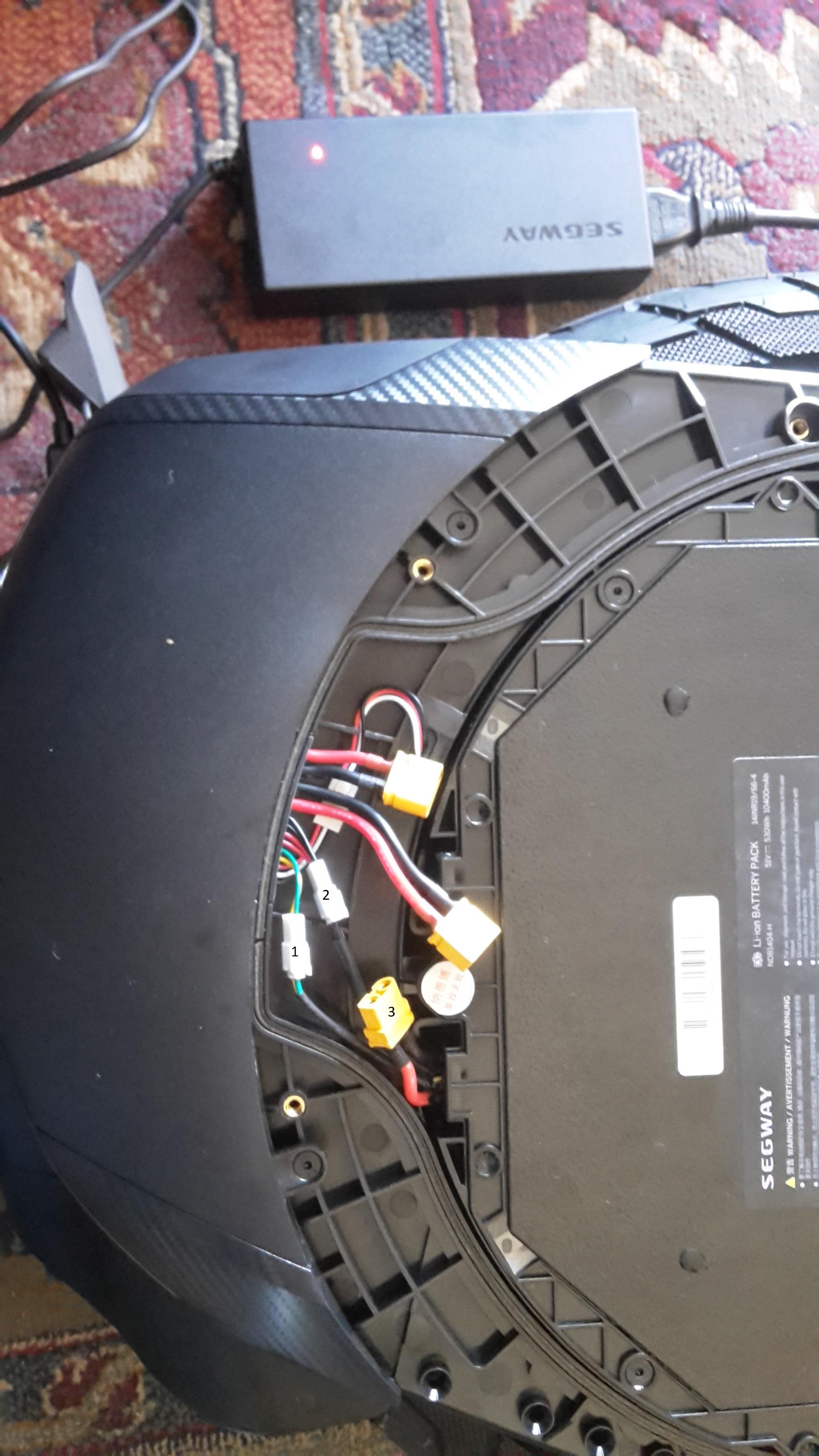

Vanzen Posté(e) le 25 septembre 2018 Partager Posté(e) le 25 septembre 2018 Warf warf warf Je viens juste de recevoir ma Z6. Elle ne s'allume pas et le chargeur reste vert ... Si quelqu'un sait ... Citer Lien vers le commentaire Partager sur d’autres sites More sharing options...
Jet Posté(e) le 25 septembre 2018 Partager Posté(e) le 25 septembre 2018 à l’instant, Vanzen a dit : Warf warf warf Je viens juste de recevoir ma Z6. Elle ne s'allume pas et le chargeur reste vert ... Si quelqu'un sait ... Pareil pour moi! 1 Citer Lien vers le commentaire Partager sur d’autres sites More sharing options...
Vanzen Posté(e) le 25 septembre 2018 Partager Posté(e) le 25 septembre 2018 Et ben ... En "googlisant" je vois une possibilité de "sleepmode profond" qui existait sur les S1 avec manip de batterie mais bon ... Ça fait pas envie ... Citer Lien vers le commentaire Partager sur d’autres sites More sharing options...

alexkiet Posté(e) le 25 septembre 2018 Partager Posté(e) le 25 septembre 2018 il y a 55 minutes, Vanzen a dit : Warf warf warf Je viens juste de recevoir ma Z6. Elle ne s'allume pas et le chargeur reste vert ... Si quelqu'un sait ... Sur un des sujets de la Z10 , il me semble qu' il y en a un qui a du laissé charger sa roue pendant 1 h avant de pouvoir l' allumer. Citer Lien vers le commentaire Partager sur d’autres sites More sharing options...
RValiasRV Posté(e) le 25 septembre 2018 Partager Posté(e) le 25 septembre 2018 Sur un des sujets de la Z10 , il me semble qu' il y en a un qui a du laissé charger sa roue pendant 1 h avant de pouvoir l' allumer.Oui, c’est moi ! Envoyé de mon iPhone en utilisant Tapatalk Pro Citer Lien vers le commentaire Partager sur d’autres sites More sharing options...
Vanzen Posté(e) le 25 septembre 2018 Partager Posté(e) le 25 septembre 2018 à l’instant, alexkiet a dit : Sur un des sujets de la Z10 , il me semble qu' il y en a un qui a du laissé charger sa roue pendant 1 h avant de pouvoir l' allumer. Oui, j'ai vu ... Mais la batterie chargeait (rouge), là elle reste verte Citer Lien vers le commentaire Partager sur d’autres sites More sharing options...

Jet Posté(e) le 25 septembre 2018 Partager Posté(e) le 25 septembre 2018 (modifié) Batterie livrée à 6V donc inutilisable et la roue était entrée en mode "deep sleep" donc pas moyen de charger ni d'allumer la roue bien sûr. J'éditerai ce post pour donner les progrès éventuels pour régler ce problème pour l'instant je suis optimiste. Débrancher 1,2 et 3 puis brancher le chargeur puis rebrancher 1 et 2 le voyant de la batterie devrait clignoter en bleu et rouge à ce moment puis attendre que le chargeur passe en orange ? Selon le lien fourni plus loin par @Boune Ninebot préconise 3h de charge pour une one S2 (310Wh) avec un voyant (sans préciser lequel) qui passe au vert comme indicateur avant de rebrancher le(s) connecteur(s) 3 du coup j'imagine qu'il faut attendre plus longtemps pour les Z. Je précise également le voyant sur la poignée s'est allumé mais celui-ci reste bloqué à 0% par contre au bout de 2-3h (batterie à 52V) le témoin de charge sur la poignée indique que la batterie est en charge (petite animation). Et je remercie @Vanzen qui m'a aiguillé vers cette solution ? (sur un sujet sur la one S2) je vous tiens au courant des progrès éventuels. On peux aussi noter qu'il y à deux connecteurs 3 femelles et que l'on peut mettre facilement une batterie de z10 dans la z6 du coup ça donne des idées. Modifié le 25 septembre 2018 par Jet 2 Citer Lien vers le commentaire Partager sur d’autres sites More sharing options...
