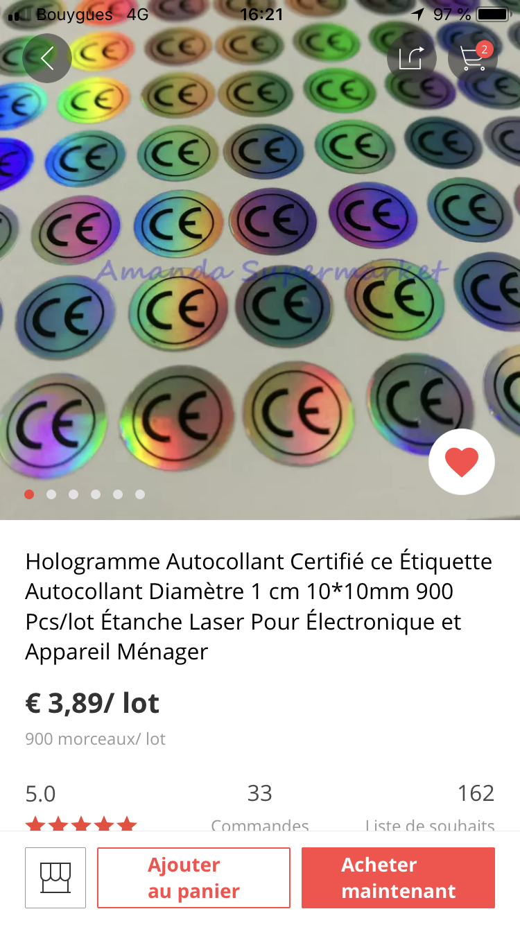

Stanor Posté(e) le 25 septembre 2018 Partager Posté(e) le 25 septembre 2018 (modifié) il n’y a plus qu’à attendre l’officialisation https://s.click.aliexpress.com/e/cSX4BAe9 Modifié le 25 septembre 2018 par Stanor 3 Citer Lien vers le commentaire https://www.espritroue.fr/topic/3192-ninebot-one-z/page/114/#findComment-141549 Partager sur d’autres sites More sharing options...
