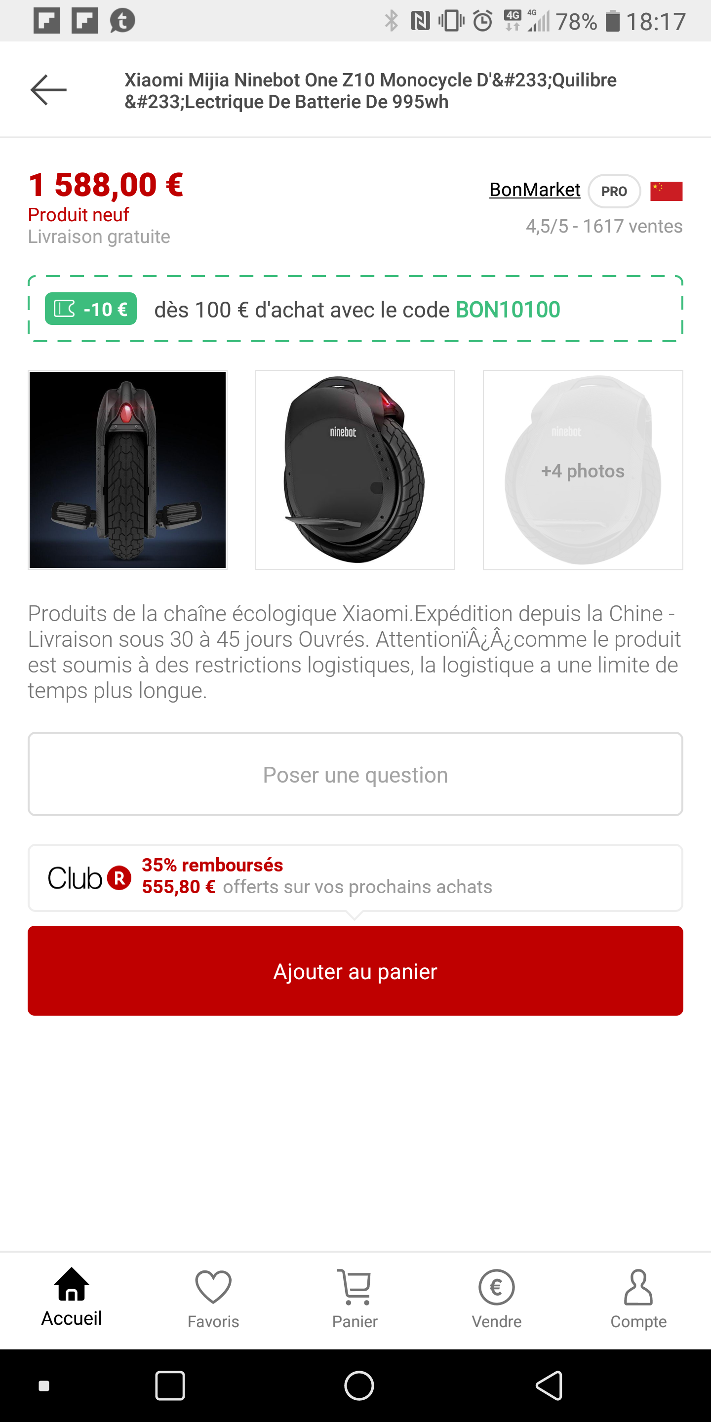

Xetra Posté(e) le 30 septembre 2018 Partager Posté(e) le 30 septembre 2018 (modifié) Il y a 5 heures, Stanor a dit : oui, avec un compte platinium ça fait des miracles sur Rakuten . l’année dernière, pour un iphone 8 (Apple Store), j’ai eu un iphone 8 (rakuten)+ ipad wifi (rakuten) + beatX (rakuten) ? acheté respectivement 1 mois d’écart à chaque fois ( délais de livraison 2-3 semaines + délais d’attribution des points ) mais là, la promo sur la Z10, il fallait pas la laisser passer ! @Xetra a eu l’oeil C'est surtout @Raven450 qui a eu l'oeuil pour moi ? -10 EURO ET 35 % soit la Z10 à 1022 € ? payée en partie avec mes points accumulées lors de mes précédents achats Modifié le 30 septembre 2018 par Xetra 1 1 1 Citer Lien vers le commentaire Partager sur d’autres sites More sharing options...
