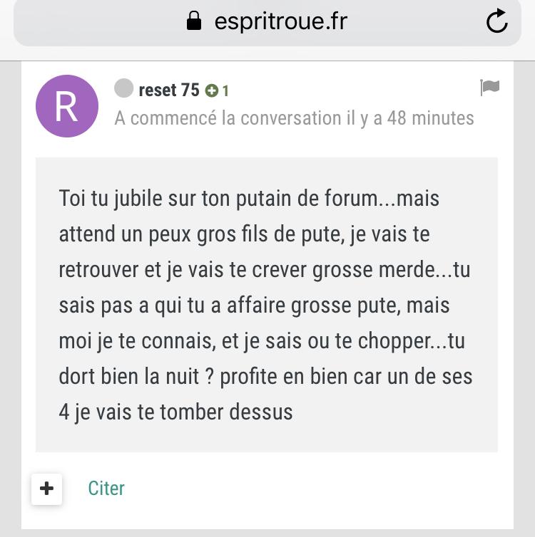

Didier.94600 Posté(e) le 2 octobre 2018 Partager Posté(e) le 2 octobre 2018 (modifié) il y a 22 minutes, Stanor a dit : Au moins on me reconnait à ma syntaxe il viens de me faire état de son plus beau vocabulaire, c’est quel personnage de split celui là ? je n’arrive plus à suivre : Salut @Stanor Tiens regarde, je croix que j'ai dû tombé sur FB sur son Frère a celui-la !!!!! lol ??? Modifié le 2 octobre 2018 par Didier.94600 modification 1 3 Citer Lien vers le commentaire Partager sur d’autres sites More sharing options...
urban007 Posté(e) le 2 octobre 2018 Partager Posté(e) le 2 octobre 2018 Il y a 3 heures, Vanzen a dit : Elle est pas mal celle là ... Simple : Çà suffit pour aller directement à la police porte plainte ... Fais gaffe, il va te poursuivre sur une paire de roller avec sa Z10 dans son sac à dos... ? 1 3 Citer Lien vers le commentaire Partager sur d’autres sites More sharing options...

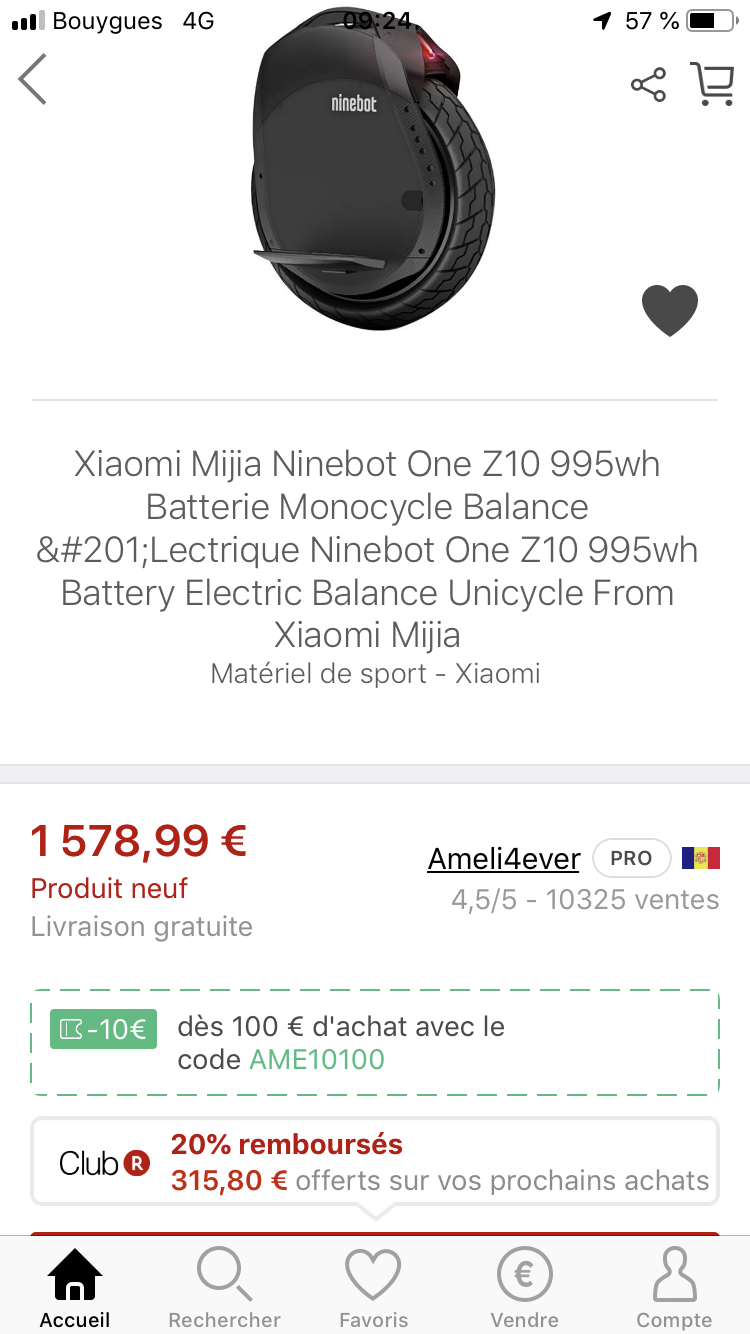

Stanor Posté(e) le 3 octobre 2018 Partager Posté(e) le 3 octobre 2018 (modifié) c’est pas la promo de ouf qu’a eu @Xetra , mais ça peut valoir le coup. 315€ en point rakuten ( réutilisable pour préparer les cadeaux de Noël ) et un code de -10€. ce qui fait théoriquement 1 253,19€ biensur, votre dépense réelle est de 1568,99€. donc faut vraiment que vous ayez quelque chose à acheter sur Rakuten derrière ( gopro, iphone,... ) https://www.priceminister.com/offer/buy/3416930062 Modifié le 3 octobre 2018 par Stanor 1 Citer Lien vers le commentaire Partager sur d’autres sites More sharing options...
