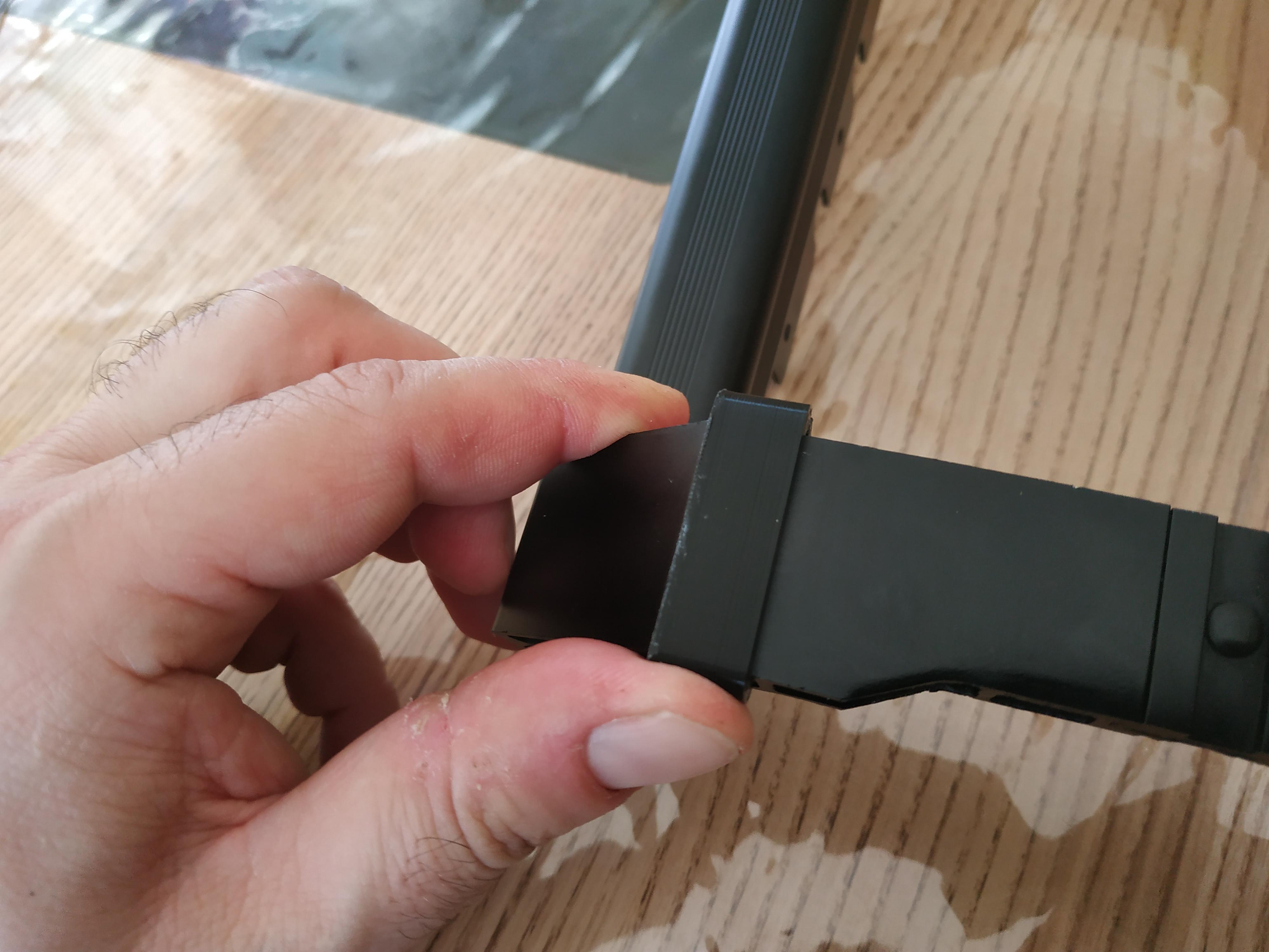

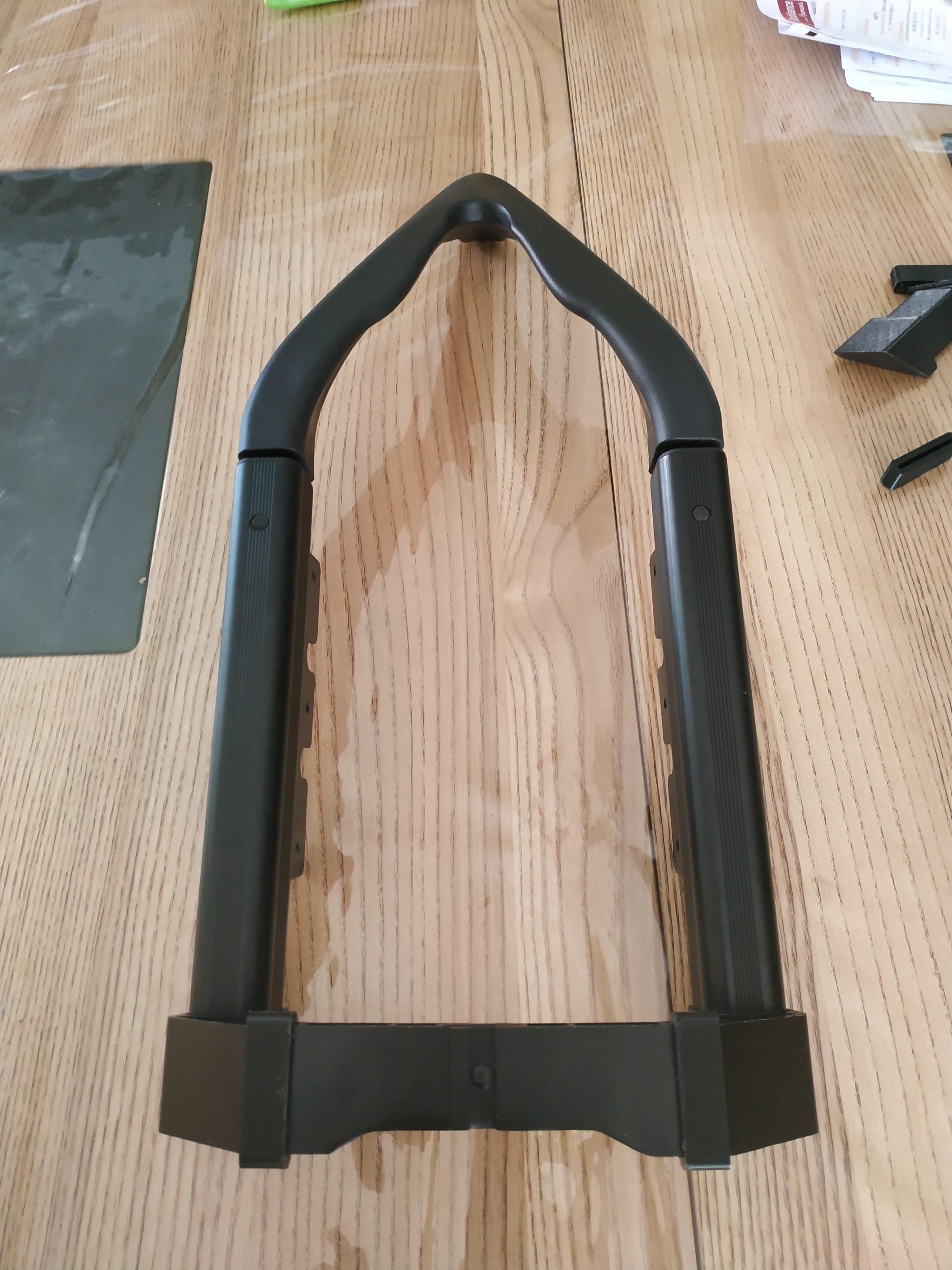

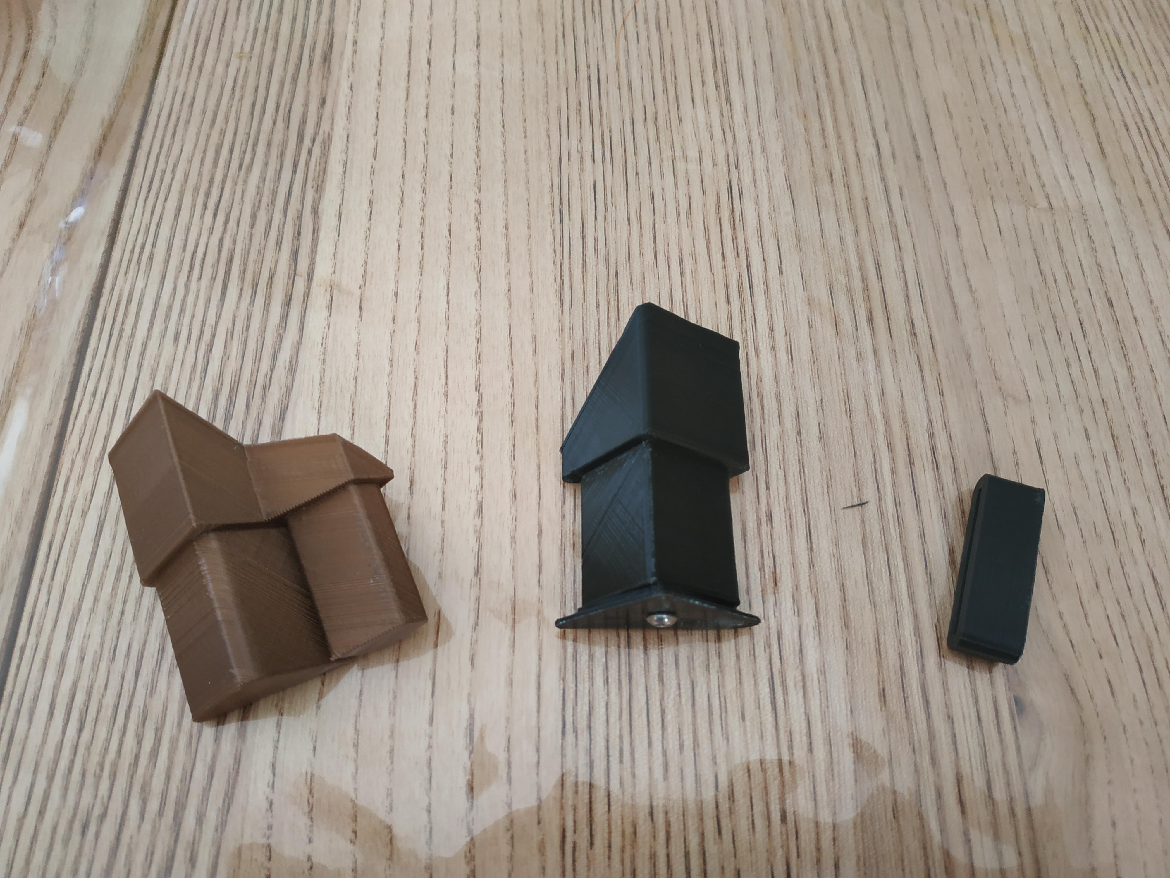

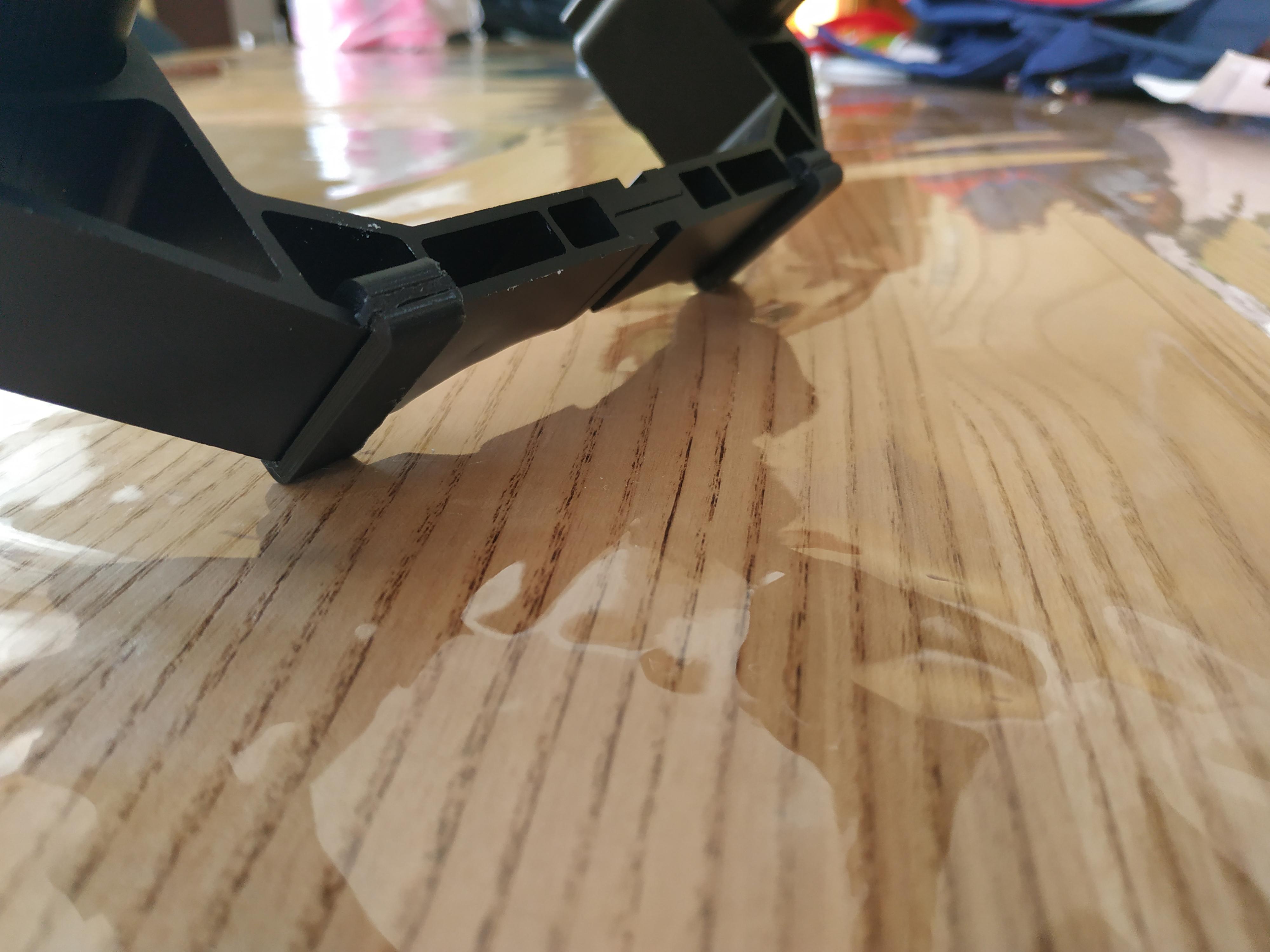

GyroRideRz Posté(e) le 5 février 2019 Partager Posté(e) le 5 février 2019 Il y a 5 heures, G.Spot FPV a dit : Le système des inserts trolley en U qui rentrent en force ne me convenait pas car je ne pense pas que ça tienne super bien a moins de coller et j'ai pas envie de coller car c'est une pièce d'usure qui va se changer à un moment où à un autre, j'ai donc redessiné l'insert en i avec un système simple qui vient se visser dessus de manière à éviter le collage. Je vous mets les photos ci-après et je mettrai les fichiers a imprimer ou un lien pour les trouver si y'en avait parmi vous qui voudrait tester cette solution. Juste parfait ! merci d'avance pour le partage de fichier ! Citer Lien vers le commentaire Partager sur d’autres sites More sharing options...
alexkiet Posté(e) le 5 février 2019 Partager Posté(e) le 5 février 2019 Très bien pensé!!! Citer Lien vers le commentaire Partager sur d’autres sites More sharing options...
G.Spot FPV Posté(e) le 5 février 2019 Partager Posté(e) le 5 février 2019 Merci j'ai édité mon dernier post avec les fichiers STL Citer Lien vers le commentaire Partager sur d’autres sites More sharing options...

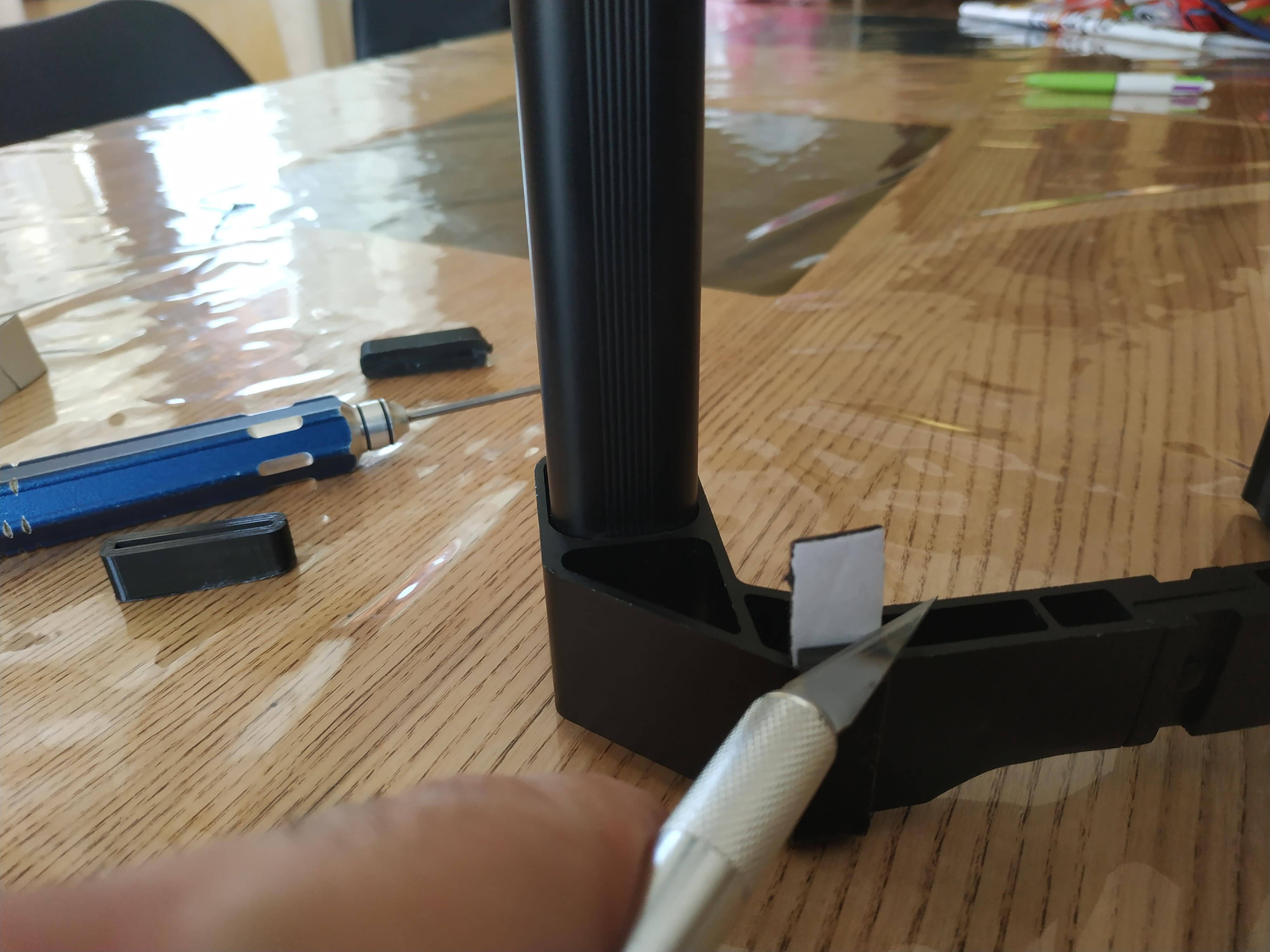

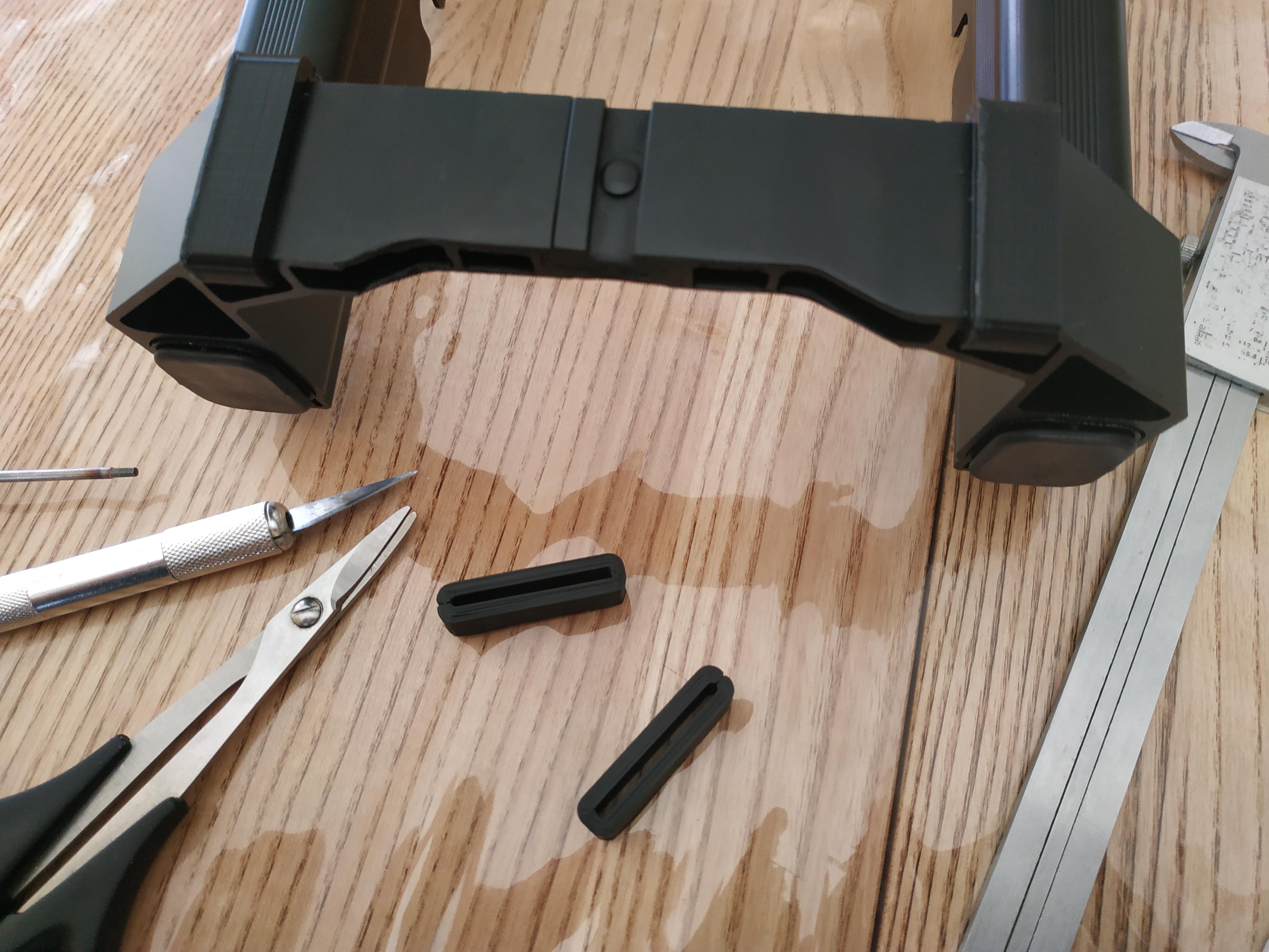

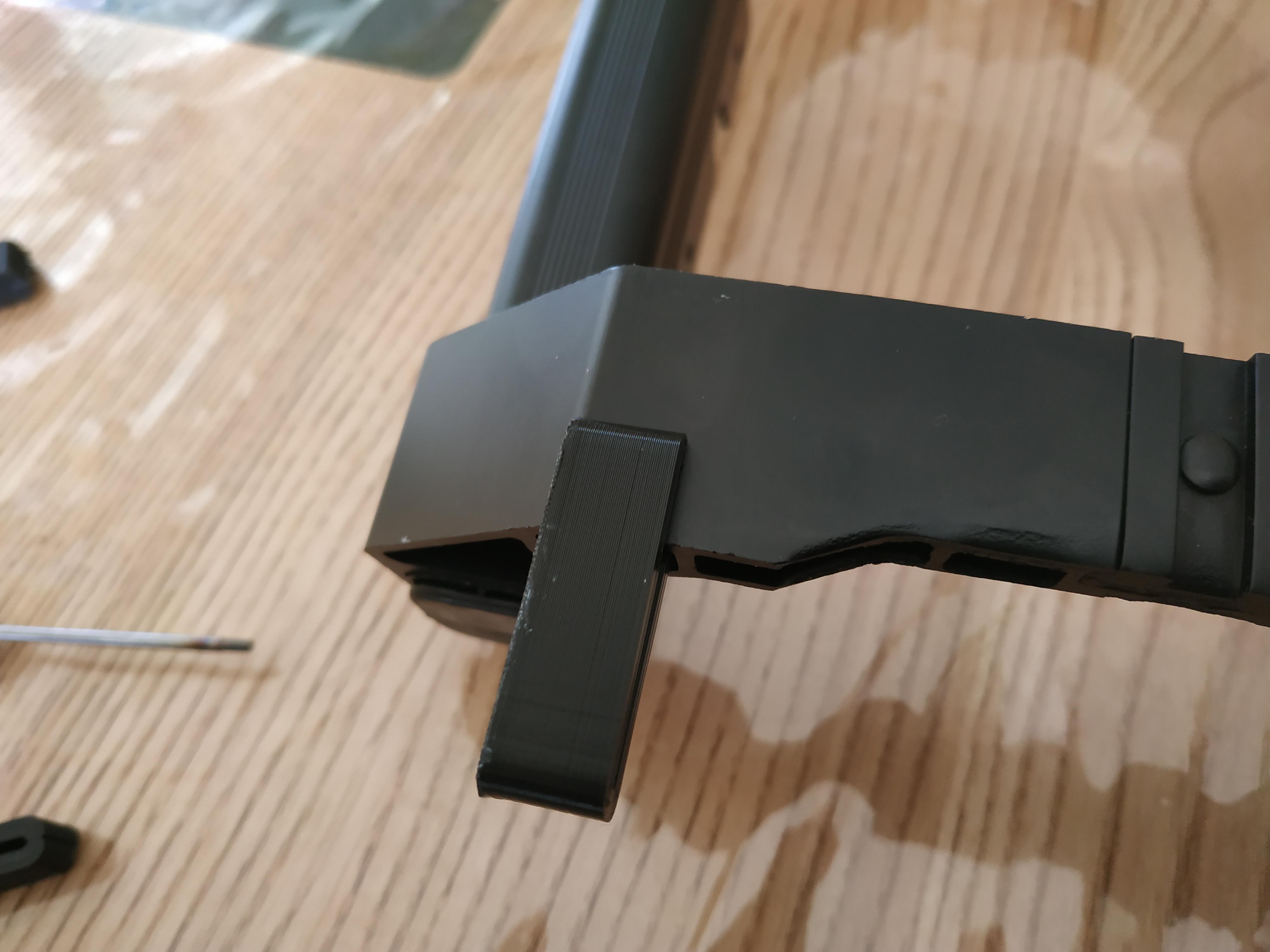

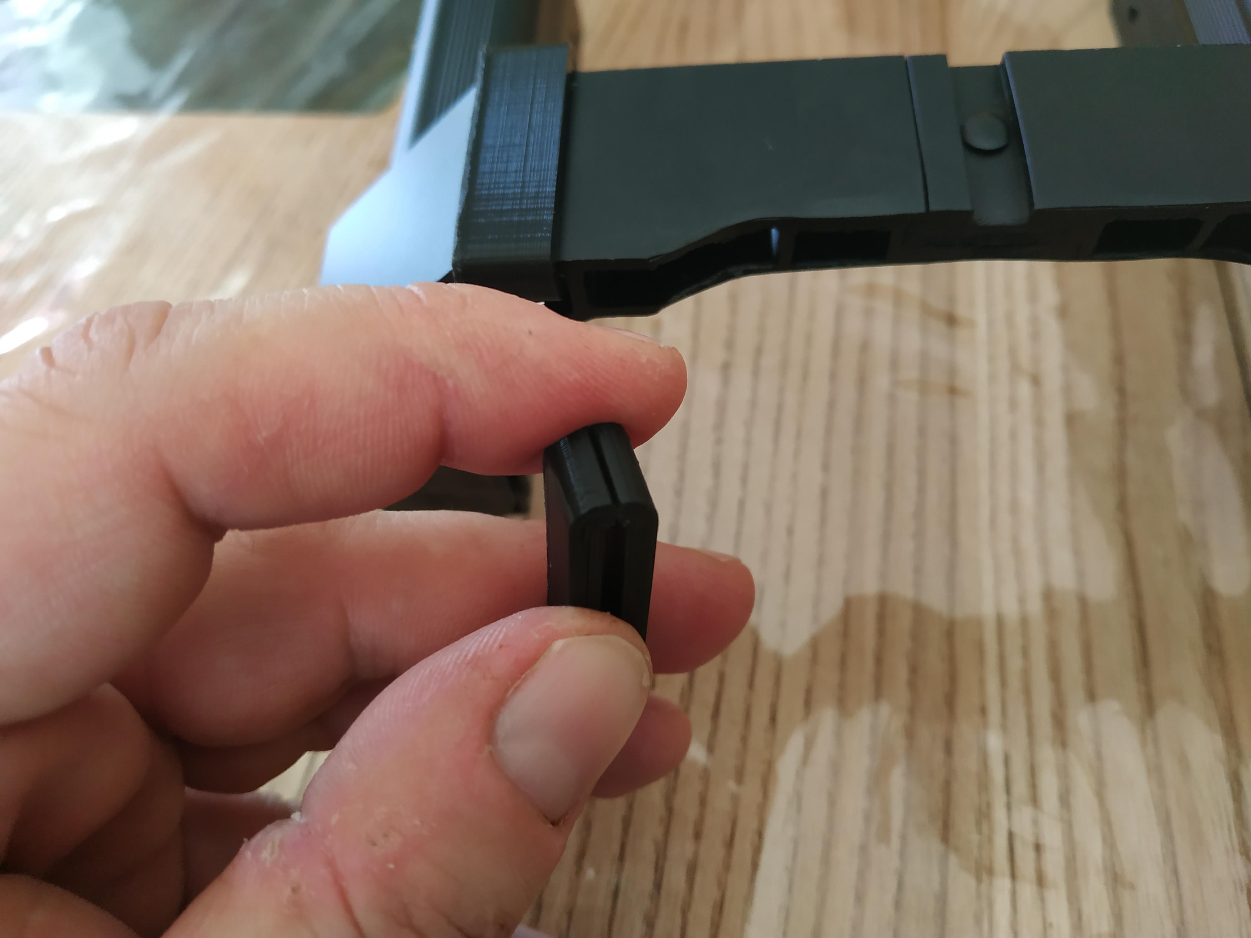

G.Spot FPV Posté(e) le 5 février 2019 Partager Posté(e) le 5 février 2019 (modifié) Pour ceux qui préfèrent les choses simples et même très simples et efficaces, voici une idée que j'ai eu pour les pieds de trolley, il s'agit de deux petites pinces ou clips qui viennent tout simplement se glisser en place, pour les plus soucieux on pourra même faire une finition propre et simple avec un petit bout de double face, je pense que les photo parlerons mieux qu'une longue explication, la dernière photo montrant les 3 solutions de pieds évoqué ici. A vous de voir quel système vous préférez, pour moi les clips c'est très bien, facile a imprimer, facile a changer, a voir a l'usage personnellement je n'ai pas de trolley sur la Z alors je peux pas vous dire, je vous met les STL quand je vais sur le PC Modifié le 5 février 2019 par G.Spot FPV Citer Lien vers le commentaire Partager sur d’autres sites More sharing options...

GyroRideRz Posté(e) le 6 février 2019 Partager Posté(e) le 6 février 2019 Il y a 14 heures, G.Spot FPV a dit : Pour ceux qui préfèrent les choses simples et même très simples et efficaces, voici une idée que j'ai eu pour les pieds de trolley, il s'agit de deux petites pinces ou clips qui viennent tout simplement se glisser en place, pour les plus soucieux on pourra même faire une finition propre et simple avec un petit bout de double face, je pense que les photo parlerons mieux qu'une longue explication, la dernière photo montrant les 3 solutions de pieds évoqué ici. A vous de voir quel système vous préférez, pour moi les clips c'est très bien, facile a imprimer, facile a changer, a voir a l'usage personnellement je n'ai pas de trolley sur la Z alors je peux pas vous dire, je vous met les STL quand je vais sur le PC C'est top ! Merci à toi Citer Lien vers le commentaire Partager sur d’autres sites More sharing options...
