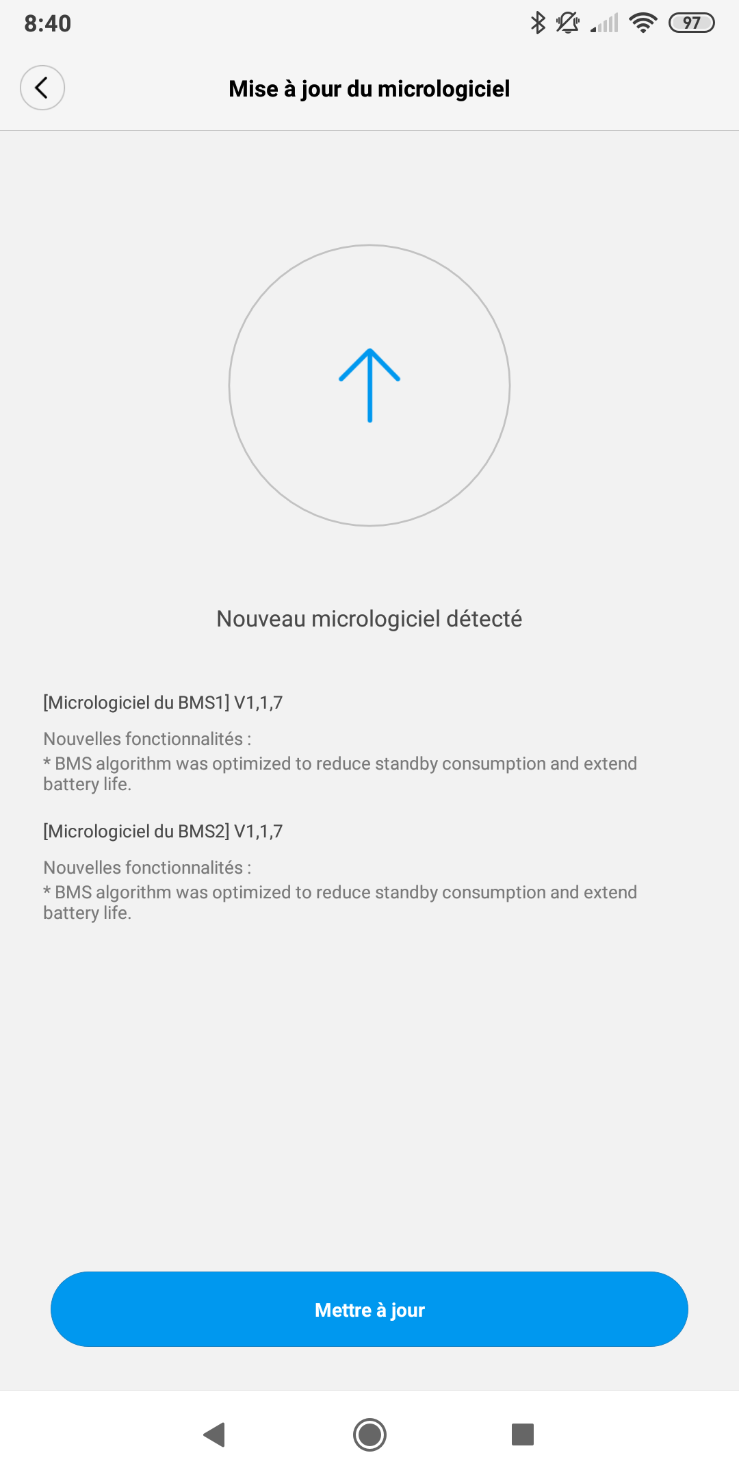

LeTof Posté(e) le 2 mars 2019 Partager Posté(e) le 2 mars 2019 Le 02/03/2019 à 07:53, fremalea a dit : Bonjour à tous, fraîchement rentré du ski, l'application me propose une maj des bms. Qui a installé ? Développer Tout le monde ? on en a pas mal causé déjà, et aucun souci particulier, ça corrige juste quelques soucis de décharge des batteries apparemment ? 1 Citer Lien vers le commentaire Partager sur d’autres sites More sharing options...

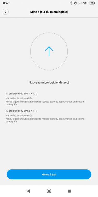

fremalea Posté(e) le 2 mars 2019 Partager Posté(e) le 2 mars 2019 Ben.....c'est bizarre j'ai déjà installé une mise à jour un peu similaire il y a quelques temps Citer Lien vers le commentaire Partager sur d’autres sites More sharing options...
JeromeH Posté(e) le 2 mars 2019 Partager Posté(e) le 2 mars 2019 Le 02/03/2019 à 09:59, fremalea a dit : Ben.....c'est bizarre j'ai déjà installé une mise à jour un peu similaire il y a quelques temps Développer Oui, mais c'était une 1.1.6 Citer Lien vers le commentaire Partager sur d’autres sites More sharing options...

fremalea Posté(e) le 2 mars 2019 Partager Posté(e) le 2 mars 2019 (modifié) Le 02/03/2019 à 10:04, JeromeH a dit : Oui, mais c'était une 1.1.6 Développer Ah ok merci. J'avais peur que ça fasse sauter le débridage. Mais si ça ne concerne que le bms alors c'est bon . Modifié le 2 mars 2019 par fremalea 1 Citer Lien vers le commentaire Partager sur d’autres sites More sharing options...
