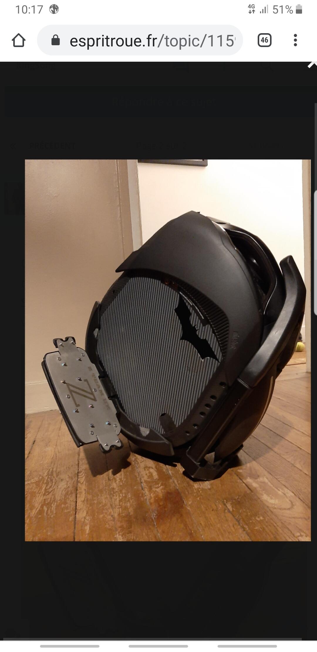

Électron Posté(e) le 29 mars 2020 Partager Posté(e) le 29 mars 2020 (modifié) D'ailleur je suis tombé sur cette photo sur un autre poste. Elle doivent vraiment améliorer l'accélération,grippe,ainsi que le freinages. Est ce qu'elle sont en vente? J'ai cherché se matin,mais rien trouvé. Edit: A priori on les trouve sur facedebook : Z team Hongkong 😉 Modifié le 31 mars 2020 par Électron Citer Lien vers le commentaire Partager sur d’autres sites More sharing options...
