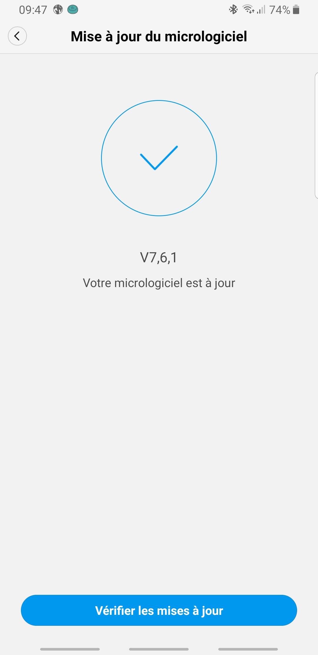

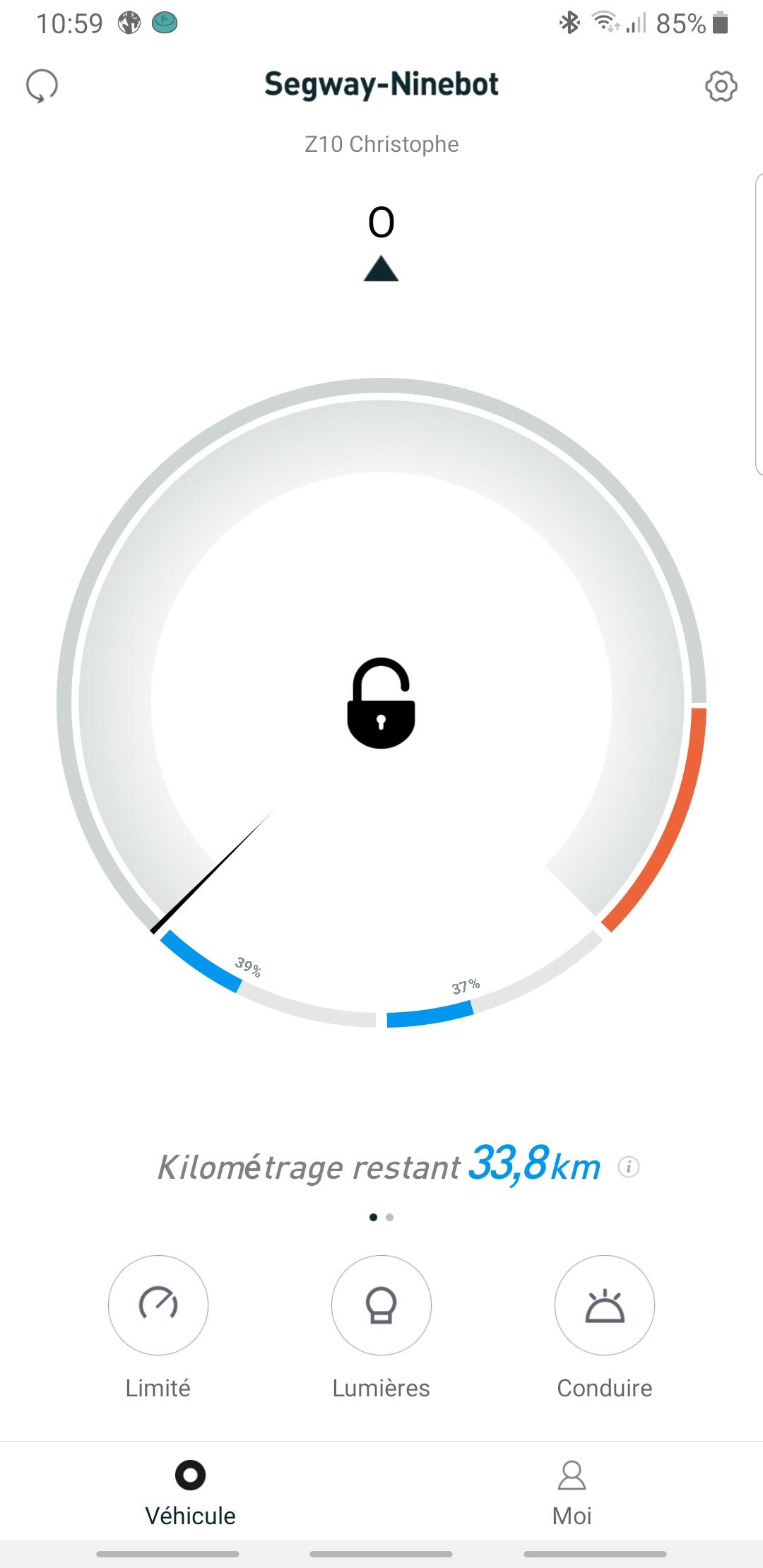

Électron Posté(e) le 25 avril 2020 Partager Posté(e) le 25 avril 2020 (modifié) Installe euc world c'est bien mieux. Par contre tu sera obligé de garder l'application ninebot pour allumer les feu. Moi j'ai cette version la dernière. C'est pas normal que tu est fait 17km et qu'il te reste 23%. Tu a combien de barre sur la roue(niveaux de batteries) Modifié le 25 avril 2020 par Électron Citer Lien vers le commentaire Partager sur d’autres sites More sharing options...
Erete Posté(e) le 25 avril 2020 Partager Posté(e) le 25 avril 2020 Bon bah pas à jour du tout... J'ai recharger un peux et m'affiche 68% donc les informations sont un peu bizarre. 3 barres sur afficher Citer Lien vers le commentaire Partager sur d’autres sites More sharing options...
Électron Posté(e) le 25 avril 2020 Partager Posté(e) le 25 avril 2020 Moi 2 barre sur l'afficheur et ca m'indique 39% et 37% de batteries. Faut que tu te mette à jours. Citer Lien vers le commentaire Partager sur d’autres sites More sharing options...
Erete Posté(e) le 25 avril 2020 Partager Posté(e) le 25 avril 2020 J'essaye mais ça me dit que j'ai la dernière version Citer Lien vers le commentaire Partager sur d’autres sites More sharing options...

Électron Posté(e) le 25 avril 2020 Partager Posté(e) le 25 avril 2020 Il y a 6 heures, fremalea a dit : Et la Z10 n'est pas une championne de l'autonomie....si j'arrive à faire 40-50km je suis content. @Erete en faite si ca se trouve tu a bien la dernière version en faite. Moi j'ai peut-être cette version car j'ai la version custom a 61km/h d'alexander. C'est peut-être pour ça du coup,je viens d'y penser.😉 Citer Lien vers le commentaire Partager sur d’autres sites More sharing options...

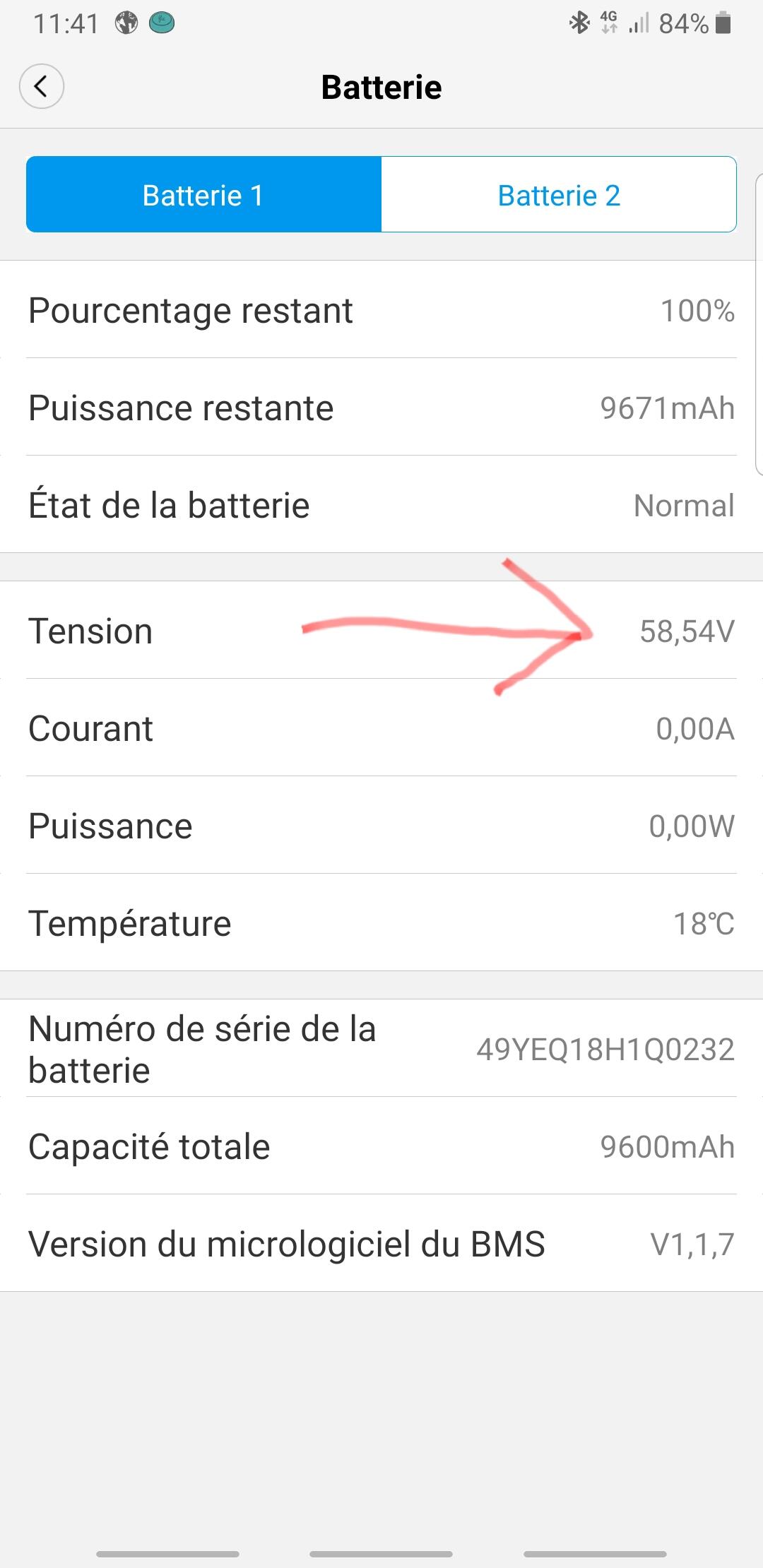

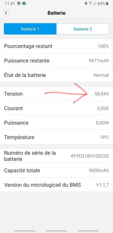

Électron Posté(e) le 26 avril 2020 Partager Posté(e) le 26 avril 2020 Salut Je vais poser une question con,mais j'y connait rien en électronique 🙄. Vue que la z c'est une 84v,je devrais pas avoir 84v avec une charge à 100%? Citer Lien vers le commentaire Partager sur d’autres sites More sharing options...
