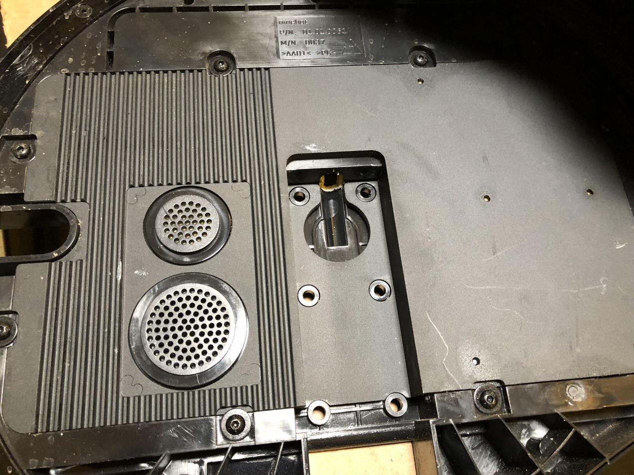

Techos78 Posté(e) le 19 juillet 2018 Partager Posté(e) le 19 juillet 2018 (modifié) Il y a 11 heures, Stanor a dit : (...) ils doivent surment utiliser des composants électronique de type « military » pour encaisser l’intensité sans broncher au niveau du controlleur. (...) Il est clair qu'il faut organiser soigneusement la partie puissance. On voit ici les mosfets en boîtier cms (composant monté en surface) ce qui est original par rapport aux autres roues, mais techniquement très classique. Cela suppose une carte multicouche avec drains thermiques, des pistes cuivrées surdimensionnées et une semelle dissipative qui puisse faire sortie les calories de la boîte... Ce n'est pas trop le choix du composant qui est important, mais surtout la mise en oeuvre. On peut noter aussi l'utilisation de 3 condensateurs de "faible valeur" 220µF mais de forte tension 100V, ce qui est là aussi inhabituel : les taux de charge en tension-courant-puissance sont pris en compte quand on fait des calculs de fiabilité, et on a ici des grandeurs qui ressemblent à ce qui se pratique en milieu professionnel. Modifié le 19 juillet 2018 par Techos78 1 2 Citer Lien vers le commentaire Partager sur d’autres sites More sharing options...
Stanor Posté(e) le 19 juillet 2018 Partager Posté(e) le 19 juillet 2018 il y a 30 minutes, Techos78 a dit : semelle dissipative qui puisse faire sortie les calories de la boîte... qu’est-ce que tu appelles semelle dissipative ? ( radiateur ? ) je viens de mettre la main sur une photo de l’arrière de la coque où est fixé la carte mère, vue côté pneu. Je me trompe peut être mais ce que j’ai cru etre du plastique au premier abord, est surment une plaque métalique noire mate ( traité surment en surcouche contre la rouille ) maintenue par des visses avec rondelles. Ce qui pourrait expliquer sa faculter à dissiper la chaleur, grace au flux d’air entre le pneu et la coque. Si c’est cela, là maintenant, je suis moins étonné. 1 Citer Lien vers le commentaire Partager sur d’autres sites More sharing options...
Jef Posté(e) le 19 juillet 2018 Partager Posté(e) le 19 juillet 2018 il y a une heure, Stanor a dit : plaque métalique noire mate ( traité surment en surcouche contre la rouille ) On dirait bien un radiateur, nervuré pour augmenter la surface de dissipation, c'est le principe utilisé sur la V8 de Inmotion . 1 Citer Lien vers le commentaire Partager sur d’autres sites More sharing options...
Techos78 Posté(e) le 19 juillet 2018 Partager Posté(e) le 19 juillet 2018 il y a une heure, Stanor a dit : (...) Je me trompe peut être mais ce que j’ai cru etre du plastique au premier abord, est surment une plaque métalique noire mate (...) C'est bien ça, une grande plaque en alu anodisé noir, c'est très efficace (la couleur noire facilite le rayonnement). Il me semble avoir lu que cette plaque dépasse 1 kg... à confirmer.. 1 Citer Lien vers le commentaire Partager sur d’autres sites More sharing options...
Stanor Posté(e) le 19 juillet 2018 Partager Posté(e) le 19 juillet 2018 (modifié) il y a 12 minutes, Jef a dit : On dirait bien un radiateur, nervuré pour augmenter la surface de dissipation, c'est le principe utilisé sur la V8 de Inmotion . Ce qui est marrant, c'est que le côté nervuré n'est pas du côté de la carte mère, mais des haut-parleurs. C'est surement du au flux d'air qui doit tourbillonner plus vers l'arrière qu'à l'entrée. du coup, la techno de ninebot m'impressionne moins maintenant qu'elle est explicable dommage que Marty n'ai pas pu faire de monitoring, je suis curieux de savoir l'intensité max qu'a débité son contrôleur dans la côte où elle a échoué. Modifié le 19 juillet 2018 par Stanor Citer Lien vers le commentaire Partager sur d’autres sites More sharing options...
Jef Posté(e) le 19 juillet 2018 Partager Posté(e) le 19 juillet 2018 (modifié) il y a une heure, Stanor a dit : la techno de ninebot m'impressionne moins maintenant qu'elle est explicable C'est comme pour les tours de magie, une fois le "truc" dévoilé, le mystère perd un peu de son charme, mais de temps en temps, je me dis "quand même sacrément bien foutu, le numéro!". Eh bien, pareil pour cette Z10, je me dis que si les solutions techniques choisies ne son finalement pas si innovantes que le laisserait supposer l'apparence de la belle, l'approche plus pro de la réalisation me séduit, je me dis que ce qui est caché doit être du même acabit, bobinage pro, aimants néodines quali, assemblage soigné, bref, je reêve un peu. Bref, le "faisons encore mieux" me séduit plus que le "faisons toujours plus", j'ai hâte de pouvoir essayer cette bête. Modifié le 19 juillet 2018 par Jef 1 1 2 Citer Lien vers le commentaire Partager sur d’autres sites More sharing options...
alricha Posté(e) le 19 juillet 2018 Partager Posté(e) le 19 juillet 2018 2 hours ago, Stanor said: qu’est-ce que tu appelles semelle dissipative ? ( radiateur ? ) je viens de mettre la main sur une photo de l’arrière de la coque où est fixé la carte mère, vue côté pneu. Je me trompe peut être mais ce que j’ai cru etre du plastique au premier abord, est surment une plaque métalique noire mate ( traité surment en surcouche contre la rouille ) maintenue par des visses avec rondelles. Ce qui pourrait expliquer sa faculter à dissiper la chaleur, grace au flux d’air entre le pneu et la coque. Si c’est cela, là maintenant, je suis moins étonné. c'est du bel ouvrage ! on sent qu'il y a de la R&D et pas des composants mis à l'arrache dans une coque en plastique... hein Gotway ! Rien que la CM et le passage des cables super propre... Pas scellant partout et de scotch a moquette... Ouais, il n'y a pas photo !!! 1 Citer Lien vers le commentaire Partager sur d’autres sites More sharing options...
alricha Posté(e) le 19 juillet 2018 Partager Posté(e) le 19 juillet 2018 (modifié) 10 minutes ago, Jef said: C'est comme pour les tours de magie, une fois le "truc" dévoilé, le mystère perd un peu de son charme, mais de temps en temps, je me dis "quand même sacrément bien foutu, le numéro!". Eh bien, pareil pour cette Z10, je me dis que si les solutions techniques choisies ne son finalement pas si innovantes que le laisserait supposer l'apparence de la belle, l'approche plus pro de la réalisation me séduit, je me dis que ce qui est caché doit être du même acabit, bobinage pro, aimants néodines quali, assemblage soigné, bref, je reêve un peu. Bref, le "faisons encore mieux" me séduit plus que le "faisons toujours plus", j'ai hâte de pouvoir essayer cette bête. Ca peut justifier le prix de la bête ? C'est comme comparer un iphone/samsung haut de gamme et un bas de gamme android... Pourtant les 2 fonctionnent Modifié le 19 juillet 2018 par alricha 1 2 Citer Lien vers le commentaire Partager sur d’autres sites More sharing options...

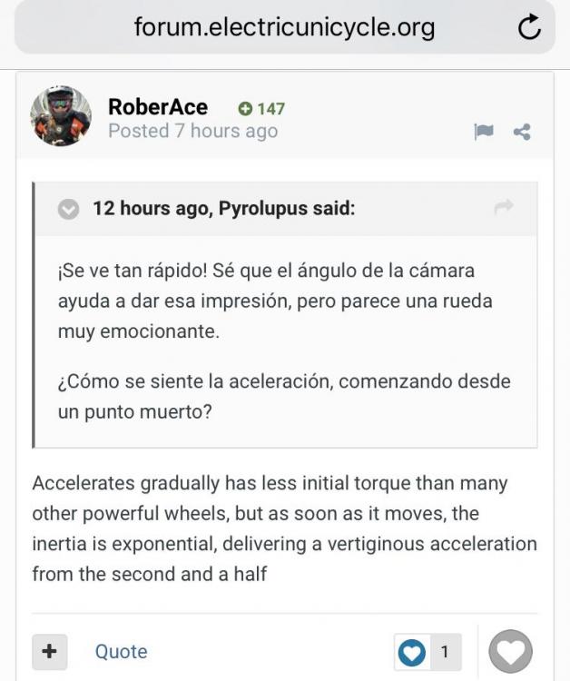

Stanor Posté(e) le 20 juillet 2018 Partager Posté(e) le 20 juillet 2018 (modifié) Selon RoberAcer c’est l’inertie de la roue qui fait tout le boulot. il signale que sa Z10 manque de couple sur les démarrages, mais l’accélération augmente au fur et à mesure qu’il prend de la vitesse. c’est ce que signalait Marty, manque de couple à bas régime. attention les montagnards à fort gabarit. trouvez un moyen de la tester avant de vous engager, sinon je pense que vous trouverez reprenneur sur ce forum Modifié le 20 juillet 2018 par Stanor Citer Lien vers le commentaire Partager sur d’autres sites More sharing options...
DPrevel Posté(e) le 20 juillet 2018 Partager Posté(e) le 20 juillet 2018 il y a 53 minutes, Stanor a dit : Selon RoberAcer c’est l’inertie de la roue qui fait tout le boulot. il signale que sa Z10 manque de couple sur les démarrages, mais l’accélération augmente au fur et à mesure qu’il prend de la vitesse. c’est ce que signalait Marty, manque de couple à bas régime. attention les montagnards à fort gabarit. trouvez un moyen de la tester avant de vous engager, sinon je pense que vous trouverez reprenneur sur ce forum J ai l impression que le manque de couple à basse vitesse est un peu récurent sur les nouvelles roues ? ? Pas mal de gens se plaignent aussi du manque de couple à basse vitesse sur la ks18L Citer Lien vers le commentaire Partager sur d’autres sites More sharing options...
