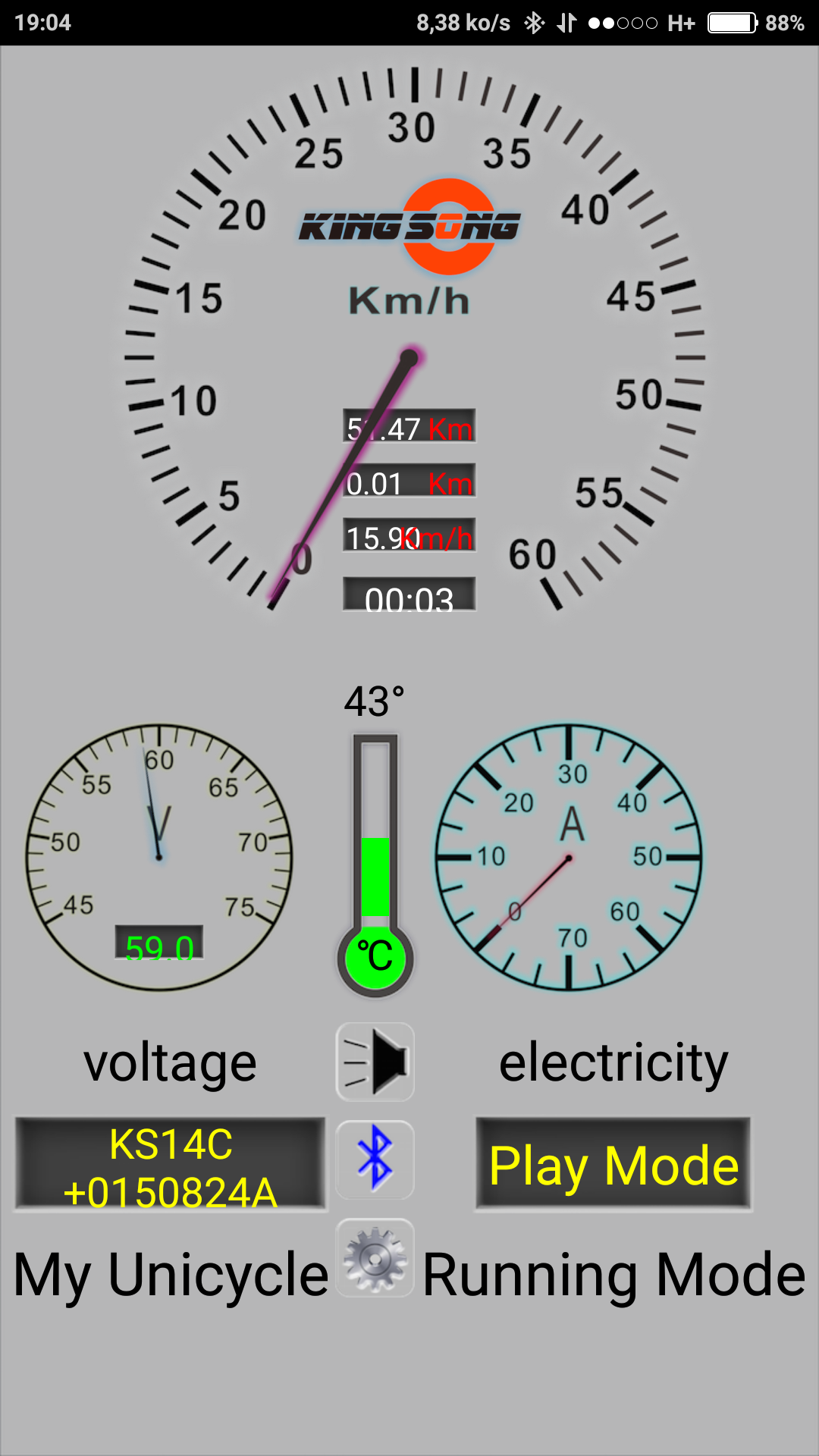

chrismaz Posté(e) le 17 août 2017 Auteur Partager Posté(e) le 17 août 2017 J'ai enfin réussi à pairer le bluetooth. Voici une imprim écran de l'application. Le témoin sur la roue est au 3/4 après 6 a 7 h de charge. Il y a 51 km de marqué sur l'app. Viens ensuite la pratique. Pour le moment bonjour ! Je n'ai même pas osé monter sur la roue de peur de me viander. Je vais tenter ca avec un pote plus téméraire que moi pour voir la tactique qu'il adopte. On est loin de la facilité de mon Segway !! J'avais mis la roue sur Study mode et bizarrement elle n'avancait plus. Même dans les autres modes. J'ai donc fait une espèce de rester en laissant appuyé sur le bouton de démarrage, le niveau lumineux de charge a progressivement monté a fond pour ensuite sonner non stop ! En rappuyant sur le bouton de démarrage, elle s'est éteinte et j'ai retrouvé ensuite les bons paramètres. Voilà. Concernant l'apprentissage, les conseils sont les bienvenus !!!! Citer Lien vers le commentaire https://www.espritroue.fr/topic/3197-avis-apr%C3%A8s-achat-douteux-vendeur-fnac/page/2/#findComment-66566 Partager sur d’autres sites More sharing options...

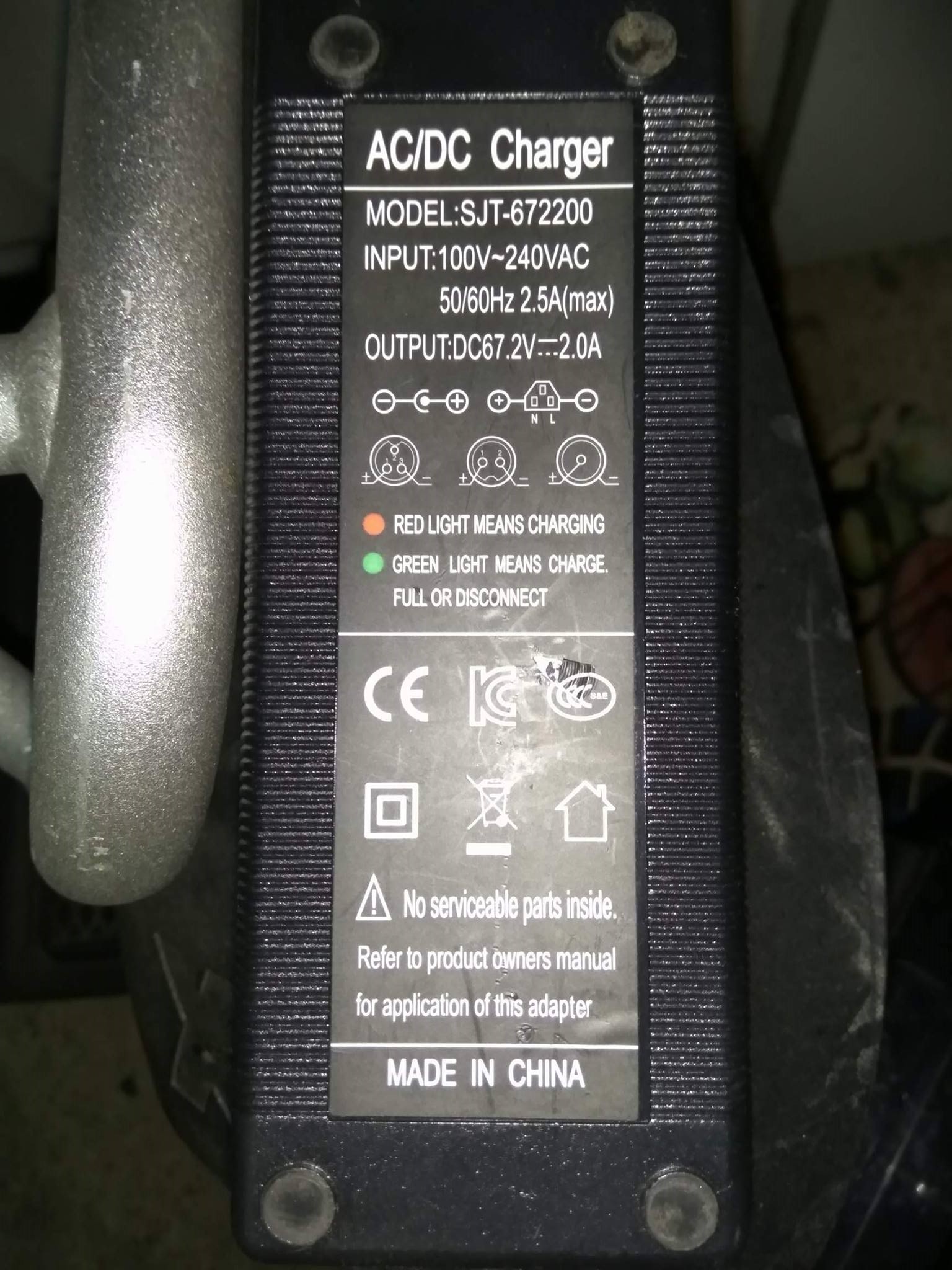

0rsa Posté(e) le 17 août 2017 Partager Posté(e) le 17 août 2017 Tu pourrais nous prendre une photo du chargeur (l'étiquette) ? 6 à 7h pour 680Wh pour la charger au 3/4, ça parait énorme. Citer Lien vers le commentaire https://www.espritroue.fr/topic/3197-avis-apr%C3%A8s-achat-douteux-vendeur-fnac/page/2/#findComment-66572 Partager sur d’autres sites More sharing options...
chrismaz Posté(e) le 17 août 2017 Auteur Partager Posté(e) le 17 août 2017 Exact je trouve ça long. Voici une photo du chargeur Citer Lien vers le commentaire https://www.espritroue.fr/topic/3197-avis-apr%C3%A8s-achat-douteux-vendeur-fnac/page/2/#findComment-66649 Partager sur d’autres sites More sharing options...
chtipépé Posté(e) le 18 août 2017 Partager Posté(e) le 18 août 2017 @chrismaz, avec un chargeur 2A, tu devrais mettre environ 6h00 pour charger à 100%. Sinon, avec le N° de série, tu pourrais demander à Kinsong Europe si elle vient de leur réseau. Pour communiquer application/roue, pas besoin d'activer le Bluetooth sur la roue, celui-ci ne sert que pour les haut parleurs. Citer Lien vers le commentaire https://www.espritroue.fr/topic/3197-avis-apr%C3%A8s-achat-douteux-vendeur-fnac/page/2/#findComment-66668 Partager sur d’autres sites More sharing options...
Pascal91 Posté(e) le 18 août 2017 Partager Posté(e) le 18 août 2017 (modifié) 5h30 pour une 680 normalement. Mais à mon avis il faut attendre ta 2eme charge, pour statuer sur l’état de tes batteries. Il va falloir rouler Pour le voltage tu devrais te rapprocher de 66/67v pour atteindre les 100% de charge théorique, actuellement à 59v sur ta photo. Modifié le 18 août 2017 par Pascal91 Citer Lien vers le commentaire https://www.espritroue.fr/topic/3197-avis-apr%C3%A8s-achat-douteux-vendeur-fnac/page/2/#findComment-66676 Partager sur d’autres sites More sharing options...

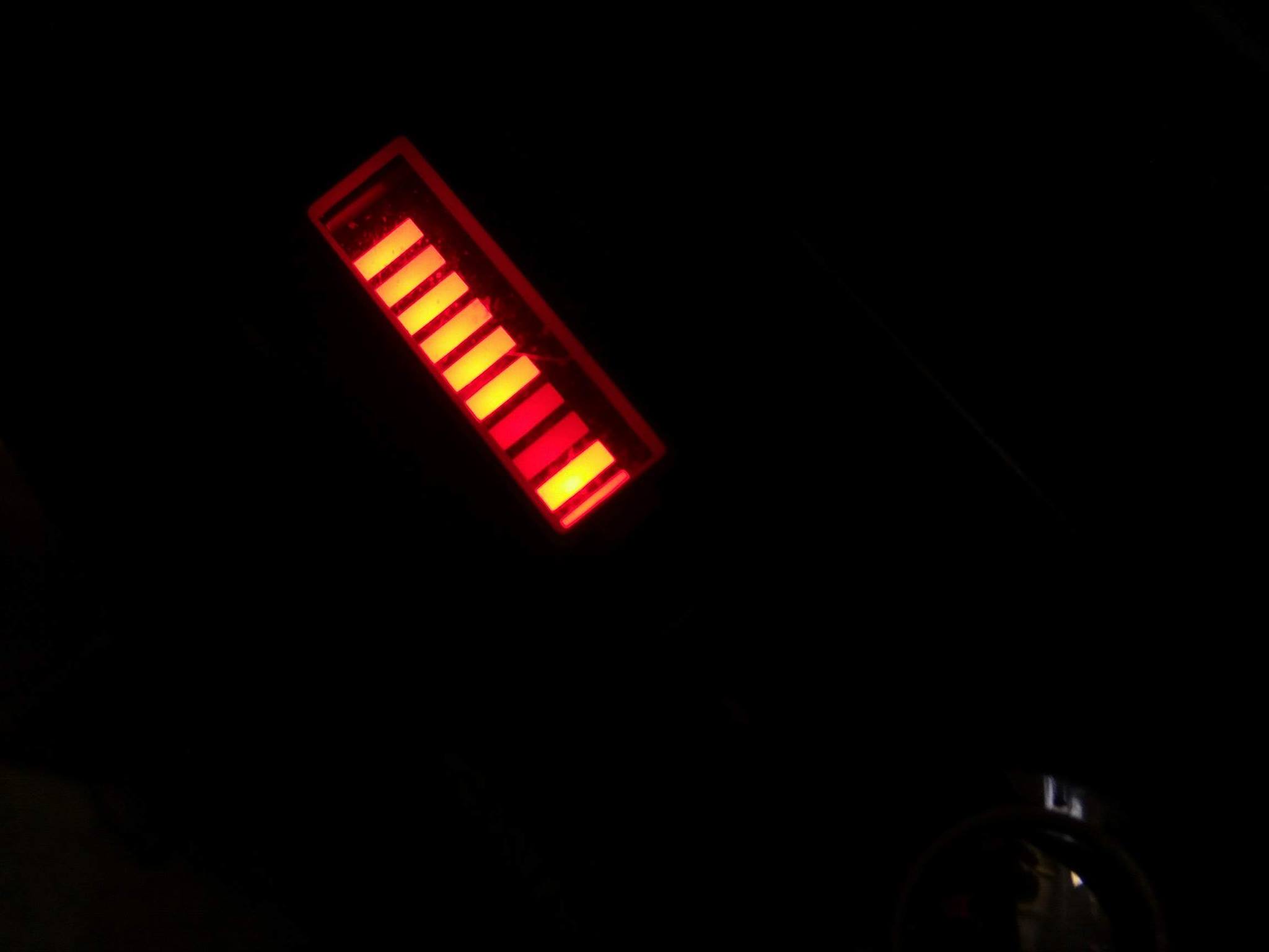

chrismaz Posté(e) le 20 août 2017 Auteur Partager Posté(e) le 20 août 2017 Ma roue a été chargée a 100 %, le problème est que tant que je ne sais pas en faire, je ne peux pas évaluer l'autonomie. Chose étrange depuis quelques essais, ( est ce du à la chute de la roue ) deux leds de charge ne semblent grillés , ceux les plus proches des 100% ( photo jointe ) Sinon ben je me rends compte qu'il faut être patient. Après avoir vu quelques tutos et vidéos sur ce beau forum, je travaille la stabilité en faisant des petits allers retours dans le garage aidé par les murs. L'ordi intégré de ma vieille carcasse de mec de 54 ans, se paramètre doucement ! Citer Lien vers le commentaire https://www.espritroue.fr/topic/3197-avis-apr%C3%A8s-achat-douteux-vendeur-fnac/page/2/#findComment-67086 Partager sur d’autres sites More sharing options...
