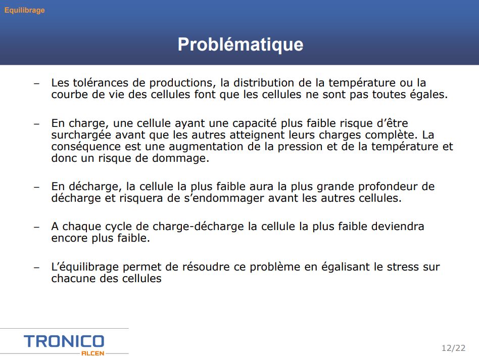

Bonne question. La réponse des professionnels est souvent oui. Par exemple, http://www.captronic.fr/...api/.../presentation_TRONICO_Battery_Management_System.pdf
Je n'ai pas de compétence à propos du li-ion. Une "fatigue cumulative" me semble logique : la cellule la plus faible se charge plus vite, c'est elle qui va déclencher l'arrêt de la charge. Puis elle se déchargera plus vite et accentuera son vieillissement... Il est possible qu'il existe un phénomène d'auto-équilibrage pour des cellules d'un même lot, je n'ai jamais vu la moindre communication sur le sujet, même si les mesures semblent suggérer un épiphénomène...

@Techos78 pack homogène, le pack vieillit sans grande différence, la preuve pour les 15 autres paires (et ce que disent régulièrement d'autres utilisateurs, qui font un equilibrage par le bas et limite la tension max de charge à la cellule la plus faible.)
S'il y avait eu équilibrage, toutes les cellules du pack sauf celle hors norme auraient tapé le plafond des 4,25V régulièrement (=vieillissement accéléré du pack) en attendant que la paire faiblarde remonte.
Au lieu de cela, tu as "juste" une paire à changer. Autrement, si problème d'accessibilité, peux-tu bypasser la paire fautive et ajouter une paire à une des extrémités du pack ? J'ai lu que la soudure avec du "flux" était jouable...

Je ne suis pas convaincu.
Si on regarde les bms vendus séparément, chez Aliexpress par exemple, ils sont tous équipés des circuits de bypass. Tu es donc un des seuls sur la planète à argumenter que ça ne sert à rien, et a priori que KS a raison de dépeupler les cartes. Certes, les vérités techniques ne sont pas démocratiques ma là, tu es en très forte minorité.
Quand je regarde les circuits de gestion Li-Ion, je vois régulièrement ce genre de tableau :
-- En haut la tension maxi avec un seuil avec hystérésis : si une cellule atteint 4,28V pendant 500 ms, la charge de l'ensemble du pack est interrompue. Si toutes les cellules sont inférieures à 4,08V, la charge est autorisée. Dans mon cas, avec mes nombreuses cellules à 4,17V, la charge est bloquée et c'est normal.
-- En bas, la tension mini avec aussi de l'hystérésis, je pense que cette alarme basse n'est pas exploitée, il n'y a pas d'organe de coupure sur la sortie (ouf), et aucun signal ne remonte vers la carte mère.
-- Et au milieu, en magenta, le seuil liés à la fonction équilibrage, sans hystérésis, avec la sortance du bypass 45mA. En toute rigueur, quand tous les composants sont montés et que l'on laisse le chargeur indéfiniment (bien après la led verte qui commute en général à 200mA), toutes les cellules atteignent 4,2V sans le dépasser, la protection overcharge ne se déclenche pas.
Cela ne va pas faire plaisir aux amoureux de la redondance : on retire la détection/régulation d'équilibrage, et un utilise uniquement la protection par seuil ultime pour arrêter la charge. C'est chaud.
Pas sûr de comprendre le tableau, à combien de V commence l'équilibrage (arrêt de charge de la cellule ou dérivation vers une resistance selon le cas) et à combien on revient dans le régime général. Ce dont je suis à peut près sur c'est que si le courant d'équilibrage est trop faible (45mA) par rapport au courant de charge, on peut passer en overcharge protection. Et par ailleurs, tous les BMS de Ali ont une over-discharge protection donc pas sûr que ce soit le bon exemple. Il y a certainement matière à débat, mais inutile de le mener sur des specs quand il y a un des retours d'expérience... Pour l'instant je trouve que le doute est permis dans ton cas et celui de @RolluS
