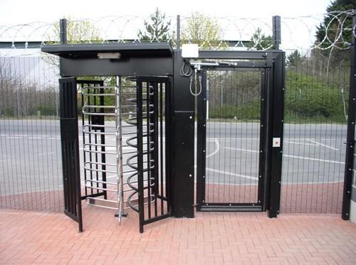

jbwheel Posté(e) le 13 novembre 2017 Partager Posté(e) le 13 novembre 2017 (modifié) La Mten3 de Marty, le plus fervent défenseur de GW a cramé ! Il l'a poussé / coincé l'espace d'une seconde dans un portique ... http://forum.electricunicycle.org/topic/8795-gotway-tesla-vs-ks16s/ dire que la MCM4 encaisse sans rien dire les tests de poussée au max contre un mur Ajout d'une démonstration de couple ce matin ou comment perdre quasiment 10km/h en 1,5s et un joli pic à plus de 80A. Modifié le 13 novembre 2017 par jbwheel Citer Lien vers le commentaire https://www.espritroue.fr/topic/3211-nouvelle-mten3/page/6/#findComment-80993 Partager sur d’autres sites More sharing options...
Stanor Posté(e) le 13 novembre 2017 Partager Posté(e) le 13 novembre 2017 (modifié) Ma roue « gueule » quand elle se retrouve dans ce genre de situation. Je saute immédiatement de ma roue, j’éteins et je rallume. Je suis très attentif des alertes sonores. je me demande dans quelle condition il a bloqué sa roue dans les portiques. j’empreinte ce genre de portique tous les jours de boulot.. Modifié le 13 novembre 2017 par Stanor Citer Lien vers le commentaire https://www.espritroue.fr/topic/3211-nouvelle-mten3/page/6/#findComment-81020 Partager sur d’autres sites More sharing options...
jbwheel Posté(e) le 13 novembre 2017 Partager Posté(e) le 13 novembre 2017 (modifié) Moi aussi, c'est juste qu'il n'a pas du pousser la grille en avançant mais encore une fois ça n'a durée qu'une seconde, ce qui est flippant. Le pire c'est qu'il a l'air de trouver ça "normal"... La vidéo du démontage : Modifié le 13 novembre 2017 par jbwheel Citer Lien vers le commentaire https://www.espritroue.fr/topic/3211-nouvelle-mten3/page/6/#findComment-81028 Partager sur d’autres sites More sharing options...

Stanor Posté(e) le 13 novembre 2017 Partager Posté(e) le 13 novembre 2017 @guybiz tu peux aussi rajouter sa facilité à grimper les côtes @jbwheel Quand on vois une Mten3 cramer aussi facilement, imagine ce que cela peut donner avec la Tesla On vois que ce n'est pas qu'une question de dissipation de chaleur, mais de résistivité des composants à une surintensité ponctuelle. Peut être qu'ils devraient revoir la conception de leur cartes contrôleur avec des composants plus performants/ Citer Lien vers le commentaire https://www.espritroue.fr/topic/3211-nouvelle-mten3/page/6/#findComment-81036 Partager sur d’autres sites More sharing options...
Jimi00 Posté(e) le 13 novembre 2017 Partager Posté(e) le 13 novembre 2017 Il y a aussi et surtout que les intensités en jeu dans ces roues GW sont phénoménales ! Sans faire des choses de dingue, j'ai déjà flirté avec les 100A sur ma MS3, alors que sur ma KS16B, il faut en mettre sacrément pour arriver à 40A... 100A, c'est une intensité de dingue pour du courant. Citer Lien vers le commentaire https://www.espritroue.fr/topic/3211-nouvelle-mten3/page/6/#findComment-81053 Partager sur d’autres sites More sharing options...
nrvfromcnr Posté(e) le 13 novembre 2017 Partager Posté(e) le 13 novembre 2017 Le 13/11/2017 à 13:41, Jimi00 a dit : 100A, c'est une intensité de dingue pour du courant. Développer Surtout mis en regard de la résistance du câblage, en résulte une puissance de chauffe importante (P=R*i²). Des retours sur la Tesla semblent indiquer que GW passe a des connecteurs moteur plus "costaud" ... Citer Lien vers le commentaire https://www.espritroue.fr/topic/3211-nouvelle-mten3/page/6/#findComment-81054 Partager sur d’autres sites More sharing options...
Invité Posté(e) le 13 novembre 2017 Partager Posté(e) le 13 novembre 2017 Le 13/11/2017 à 13:56, nrvfromcnr a dit : Surtout mis en regard de la résistance du câblage, en résulte une puissance de chauffe importante (P=R*i²). Des retours sur la Tesla semblent indiquer que GW passe a des connecteurs moteur plus "costaud" ... Développer et bien j'espère, en lisant tout cela, qu'il ne va rien m'arriver avec ma TESLA...!! ;-) Citer Lien vers le commentaire https://www.espritroue.fr/topic/3211-nouvelle-mten3/page/6/#findComment-81056 Partager sur d’autres sites More sharing options...
Stanor Posté(e) le 13 novembre 2017 Partager Posté(e) le 13 novembre 2017 @guybiz évite les portiques Citer Lien vers le commentaire https://www.espritroue.fr/topic/3211-nouvelle-mten3/page/6/#findComment-81065 Partager sur d’autres sites More sharing options...
