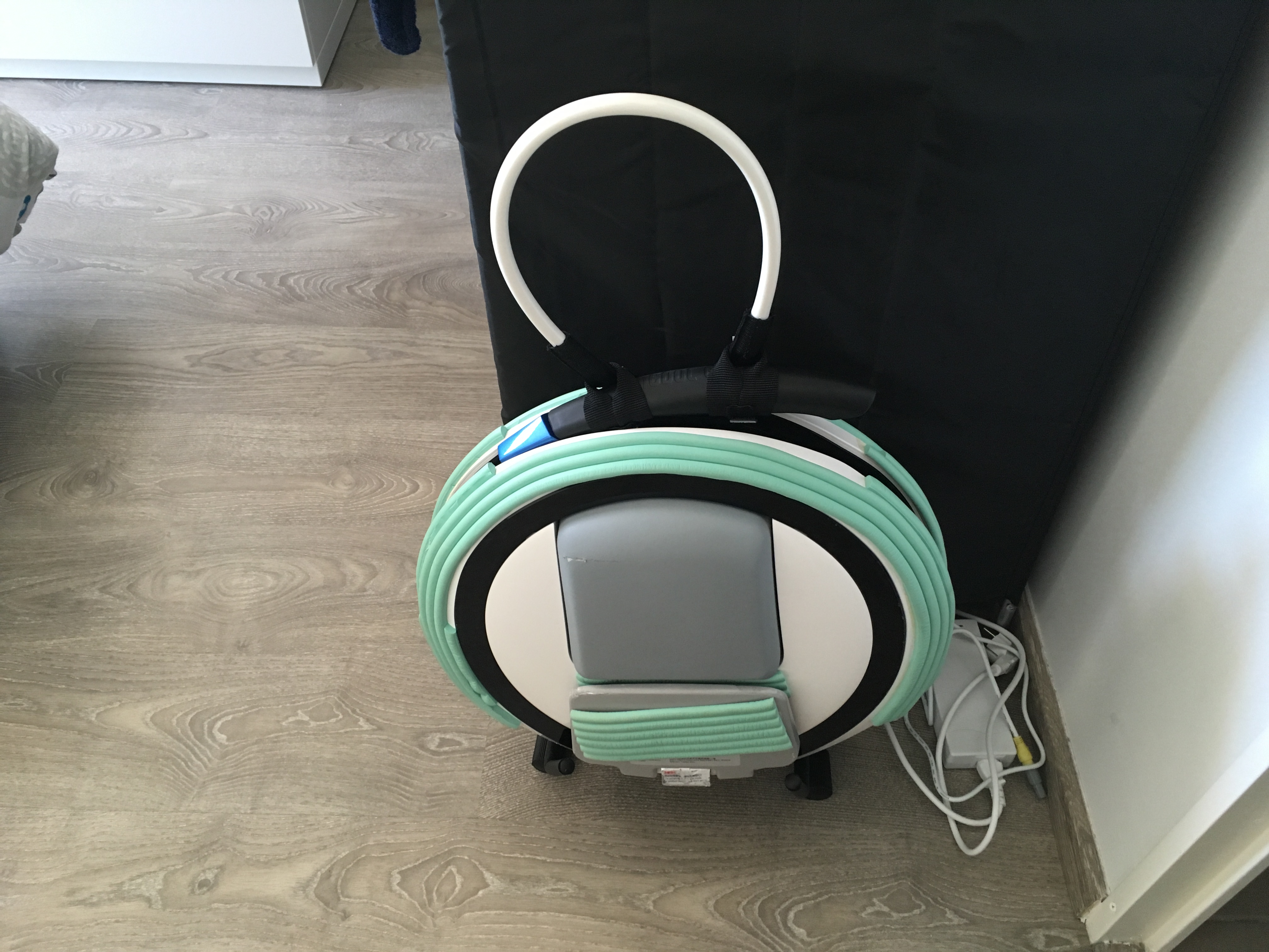

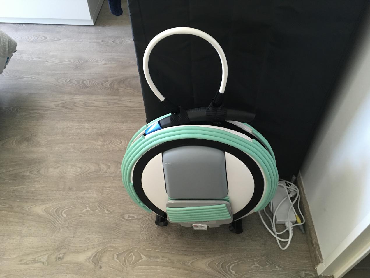

Chromium Posté(e) le 1 avril 2016 Partager Posté(e) le 1 avril 2016 (modifié) Je ne suis pas à l'origine de cette découverte mais comme elle est intéressante je vous la rappelle. Si je retrouve le premier qui en avait parlé j'éditerai pour rendre à Cesar la salade. Ce système est surtout envisageable pour les roues avec une poignée ouverte puisqu'il s'agit de passer un bout (prononcer boutt, terme de marine) de harnais dans la poignée. L'objectif est de simuler le trolley afin de diriger la roue sans effort grâce à son moteur et surtout ne pas avoir à la porter. Voici un bout de harnais en situation sur un wishbone, ça sert au véliplanchiste à s'accrocher à la voile Cela se vend par paire et on en trouve de différentes tailles et pas cher. Si vous faites < 1,80 m un 18" peut suffire, l'avantage il reste debout car plus il sera grand et plus il aura tendance à pencher sur un côté. On peut le laisser en permanence, Poids 60g et n'est pas dangereux en cas de chute. On peut ajouter une terminaison en ruban tissus ou ruban adhésif pour éviter que cela se desserre et ne s'échappe par l'ouverture de la poignée moi je vérifie simplement avant chaque soulèvement qu'il est bien en place. Voici le mien sur chromium On en trouve à moins de 10 euros les 2, FDP IN on en trouve sur ebay. Voici une solution économique en remplacement du trolley à 100 euros. Peut être cela peut il intéresser quelques uns d'entre vous. Modifié le 1 avril 2016 par Chromium 2 Citer Lien vers le commentaire https://www.espritroue.fr/topic/325-poign%C3%A9e-am%C3%A9lior%C3%A9e-pour-remplacement-trolley/ Partager sur d’autres sites More sharing options...

Chromium Posté(e) le 7 avril 2016 Auteur Partager Posté(e) le 7 avril 2016 Bah vérifie tu vas être surpris, c'est pour ça qu'on propose des solutions alternatives et le bout de harnais colle bien avec une ninebot je trouve mieux que le trolley original. Les trolley de valise ne conviennent pas tu n'as pas de point de fixation comme sure les autres roues qui sont très "carrés" Citer Lien vers le commentaire https://www.espritroue.fr/topic/325-poign%C3%A9e-am%C3%A9lior%C3%A9e-pour-remplacement-trolley/#findComment-4422 Partager sur d’autres sites More sharing options...

Chromium Posté(e) le 17 avril 2016 Auteur Partager Posté(e) le 17 avril 2016 @Risitia c'est le sens normal d'utilisation du trolley comme si tu poussais et non comme si tu tirais. Il faudra que tu fixes l'extrémité qui est vers l'ouverture de la poignée avec par exemple du ruban tissus ou du ruban adhésif car le bout à tendance à se desserrer, je ne l'ai pas fait ( la flemme je crois) alors je regarde avant de la soulever que le bout est bien engagé. Par contre je ne suis pas favorable à l'idée de s'attacher à la roue je pense qu'il faut essayer de la rattraper avec le bout c'est encore plus facile mais sinon on la laisse partir car je trouve dangereux en cas de chute avec perte de contrôle de la roue de rouler bouler avec elle. Je préfère que chacun aille de son côté mais ce n'est que mon humble avis. Citer Lien vers le commentaire https://www.espritroue.fr/topic/325-poign%C3%A9e-am%C3%A9lior%C3%A9e-pour-remplacement-trolley/#findComment-5433 Partager sur d’autres sites More sharing options...

Risitia Posté(e) le 18 avril 2016 Partager Posté(e) le 18 avril 2016 @Chromium bout reçu ! Ça tient sacrément bien lol. Ça ne glisse pas du tout sur la poignée ! Citer Lien vers le commentaire https://www.espritroue.fr/topic/325-poign%C3%A9e-am%C3%A9lior%C3%A9e-pour-remplacement-trolley/#findComment-5473 Partager sur d’autres sites More sharing options...
Chromium Posté(e) le 18 avril 2016 Auteur Partager Posté(e) le 18 avril 2016 Tant mieux @Risitia moi le mien à tendance à s'échapper après plusieurs jours mais c'est un très faible inconvénient. Citer Lien vers le commentaire https://www.espritroue.fr/topic/325-poign%C3%A9e-am%C3%A9lior%C3%A9e-pour-remplacement-trolley/#findComment-5475 Partager sur d’autres sites More sharing options...
