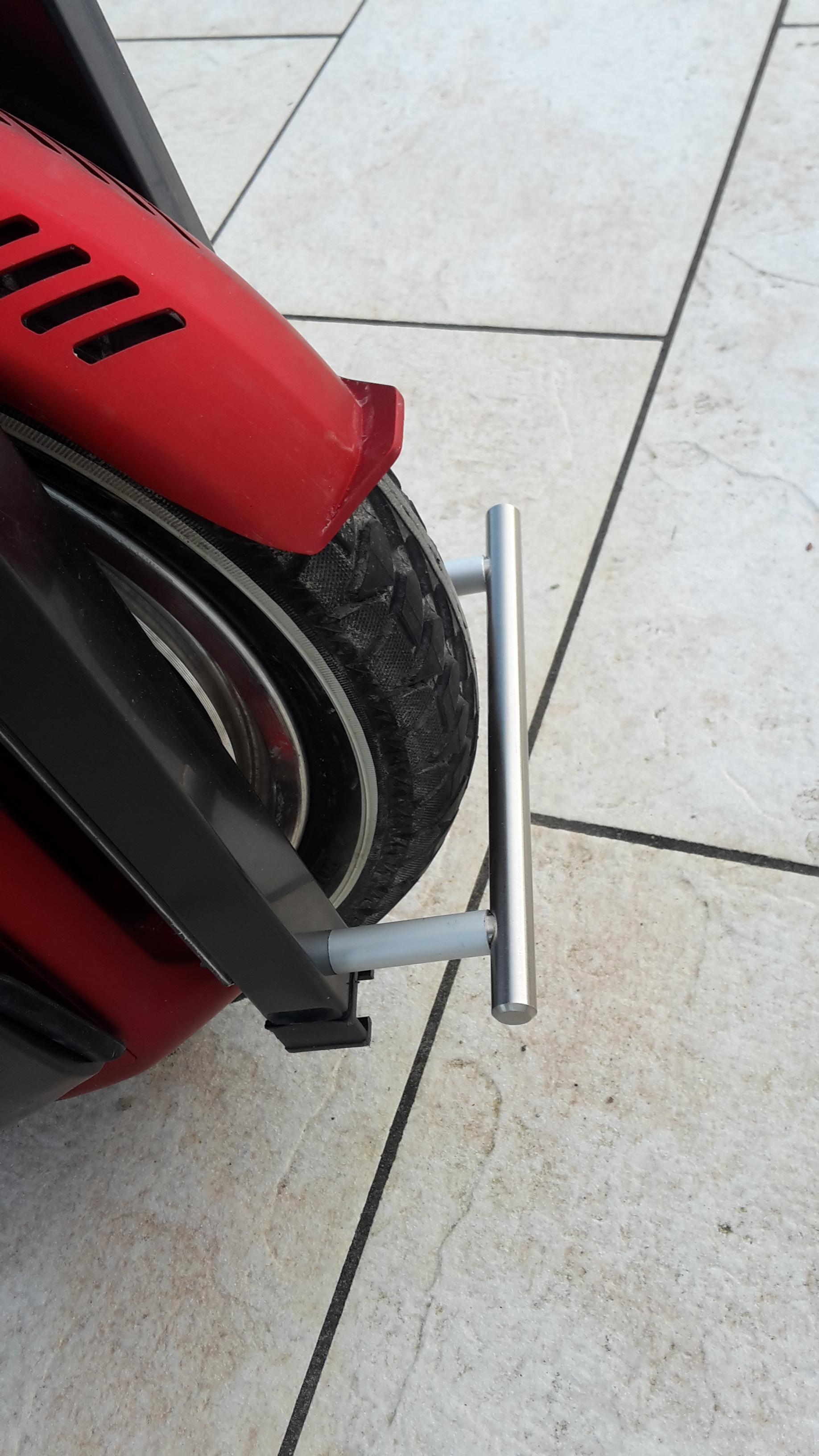

Xetra Posté(e) le 19 août 2017 Partager Posté(e) le 19 août 2017 (modifié) Voila un defaut en moins sur cette super wheel. Je me suis fabriqué une béquille Hauteur quand la roue est en fonctionnement : 15 cm ce qui ne gène pas pour sauter un trottoir (testé mais bon je ne saute jamais les trottoir sauf les bateaux) https://www.oskab.com/cuisine/accessoire-de-cuisine/poignee-de-cuisine-et-bouton/5796-poignee-de-meuble-de-cuisine-n16-inox-brosse-192-cm-entraxe-128-mm-sokleo.html?gclid=CjwKCAjww9_MBRAWEiwAlaMJZpirDGcBeeUGEd5B_bmF07oXKCmI1-0vNVRa9d1HlDcuHBz5qKITwhoCqxcQAvD_BwE Modifié le 19 août 2017 par Xetra 1 Citer Lien vers le commentaire Partager sur d’autres sites More sharing options...
MIKL72 Posté(e) le 19 août 2017 Partager Posté(e) le 19 août 2017 Très bonne idée, tu as de la chance d'avoir trouvé le bon entraxe. C'est le même procédé de béquille que la V8. 1 Citer Lien vers le commentaire Partager sur d’autres sites More sharing options...
Xetra Posté(e) le 19 août 2017 Auteur Partager Posté(e) le 19 août 2017 (modifié) Le 19/08/2017 à 21:31, MIKL72 a dit : Très bonne idée, tu as de la chance d'avoir trouvé le bon entraxe. C'est le même procédé de béquille que la V8. Développer C'est l'entraxe de la plupart des poignées de porte de meuble de cuisine, on en trouve partout (un poil plus cher que sur le lien) mais c'est super stable, en inox, ca fait le job. C'est le trolley de la ninebot Z qui m'a inspiré Modifié le 19 août 2017 par Xetra Citer Lien vers le commentaire Partager sur d’autres sites More sharing options...
Powhatan Posté(e) le 19 août 2017 Partager Posté(e) le 19 août 2017 Tres bonne idée. Compliqué de lui donner la "bonne forme"? Citer Lien vers le commentaire Partager sur d’autres sites More sharing options...
Xetra Posté(e) le 19 août 2017 Auteur Partager Posté(e) le 19 août 2017 (modifié) Le 19/08/2017 à 21:40, Powhatan a dit : Tres bonne idée. Compliqué de lui donner la "bonne forme"? Développer J'ai utilisé du tube inox pour rallonger et donner la bonne forme De plus il faut percer le bas du trolley (le plus bas possible pour pouvoir le replier completement) Modifié le 19 août 2017 par Xetra Citer Lien vers le commentaire Partager sur d’autres sites More sharing options...

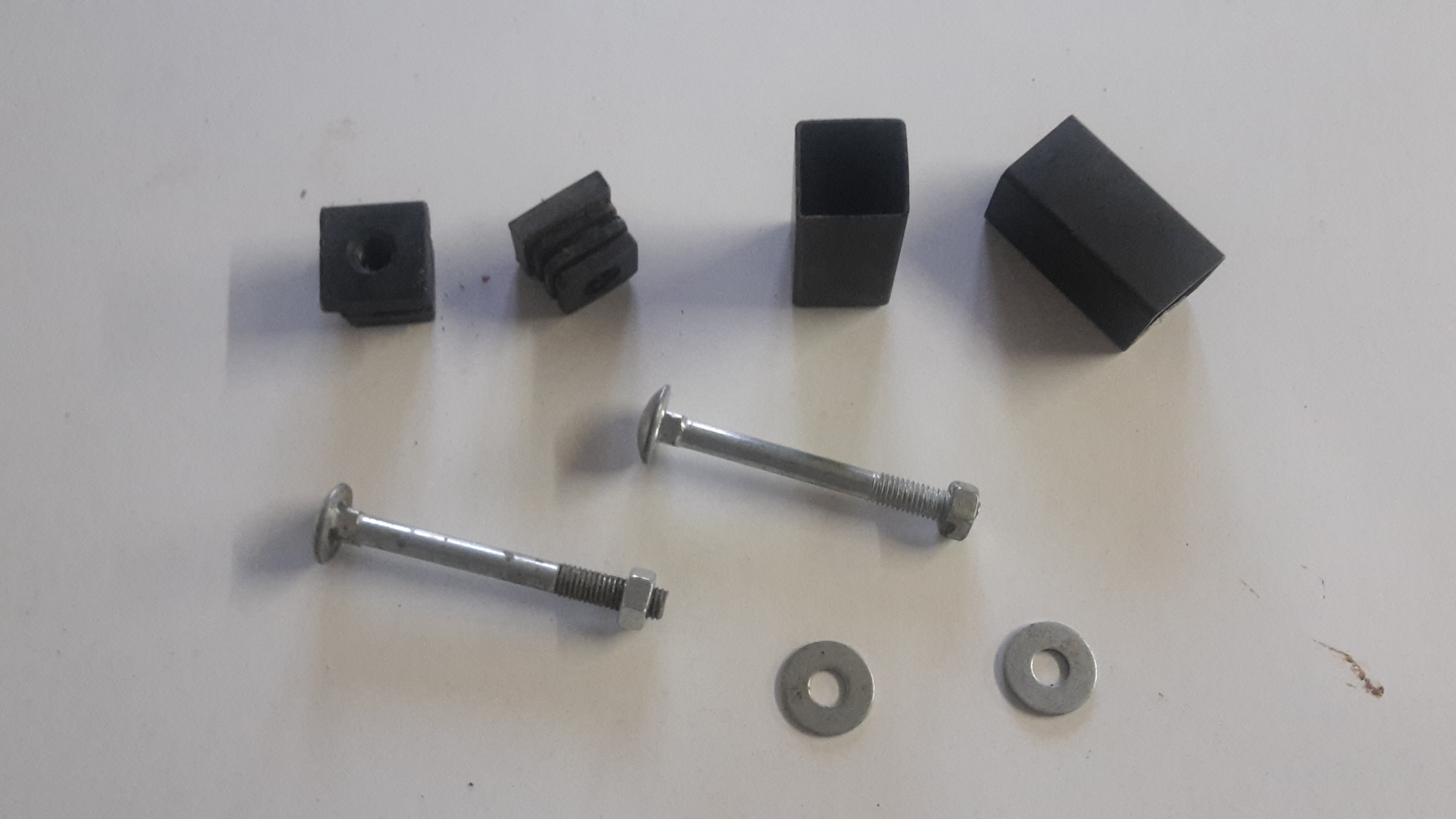

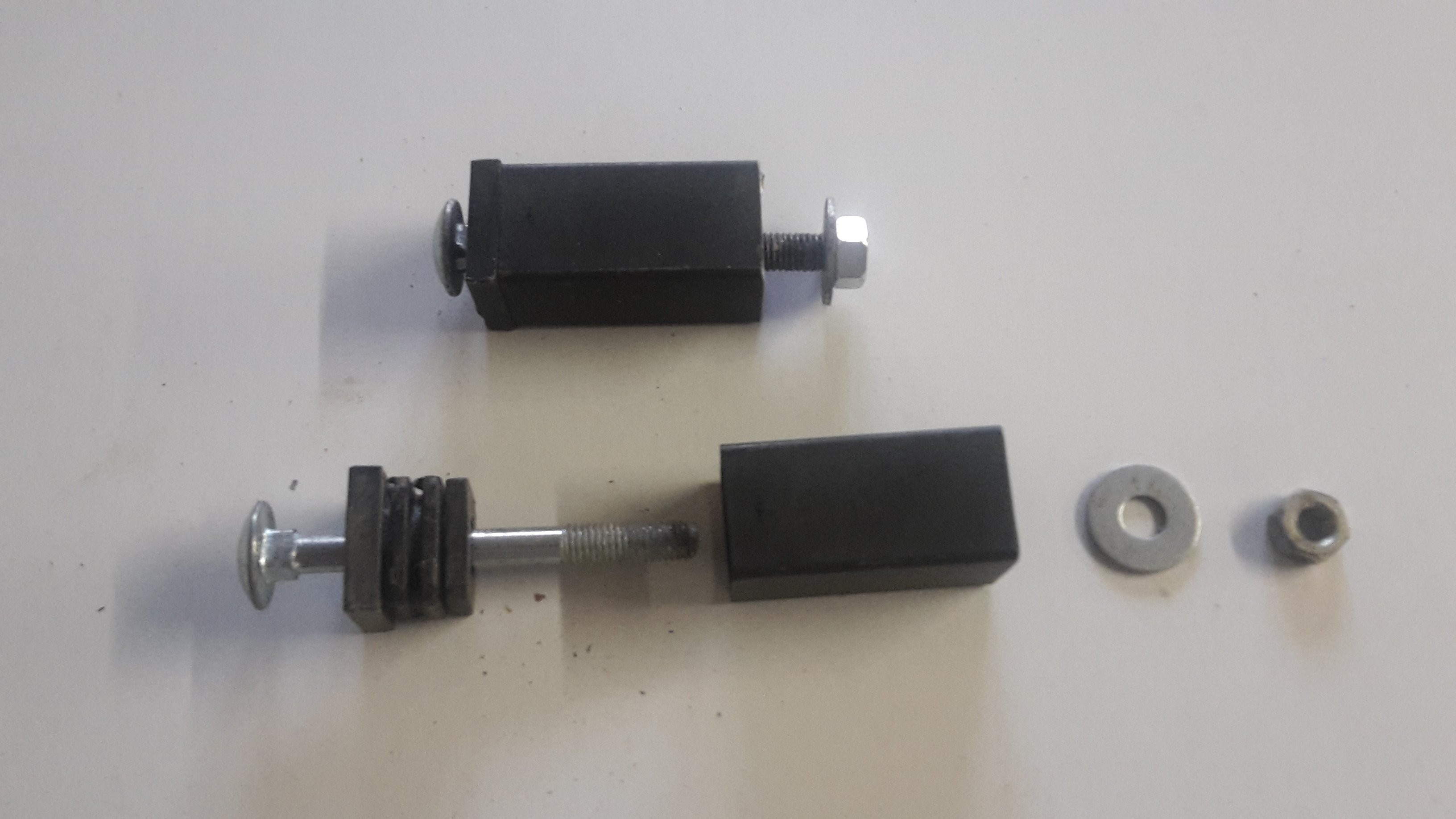

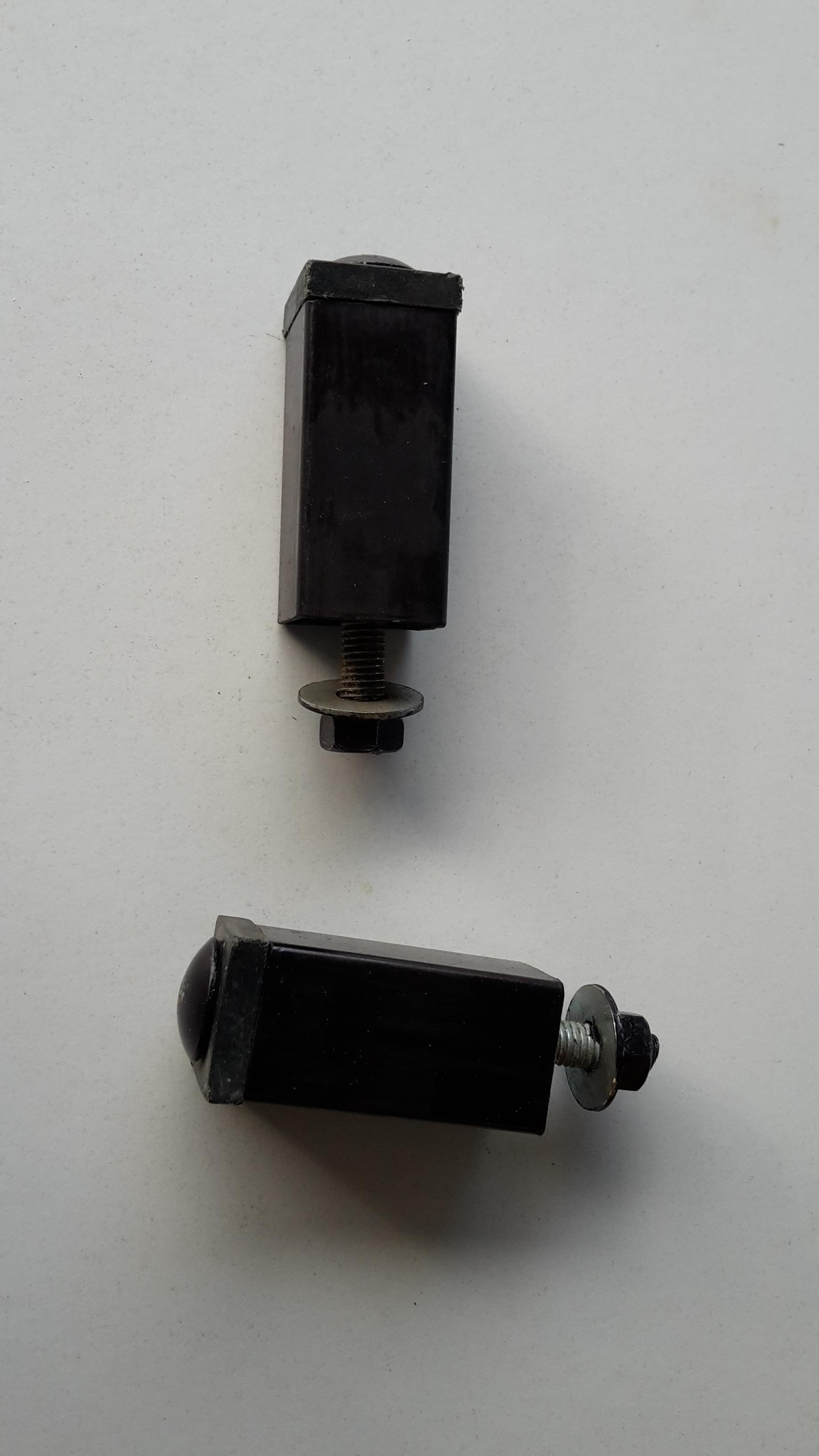

Bigorniou Posté(e) le 15 janvier 2018 Partager Posté(e) le 15 janvier 2018 Ça y est , moi aussi j'ai ma béquille . Au début, j’étais parti sur l'idée de @Mattgo avec des pieds carrés de récup: Citer Lien vers le commentaire Partager sur d’autres sites More sharing options...
Bigorniou Posté(e) le 15 janvier 2018 Partager Posté(e) le 15 janvier 2018 Et puis finalement, j'ai retenu la poignée de meuble de cuisine de @Xetra . Merci à tous pour vos idées 1 1 Citer Lien vers le commentaire Partager sur d’autres sites More sharing options...
