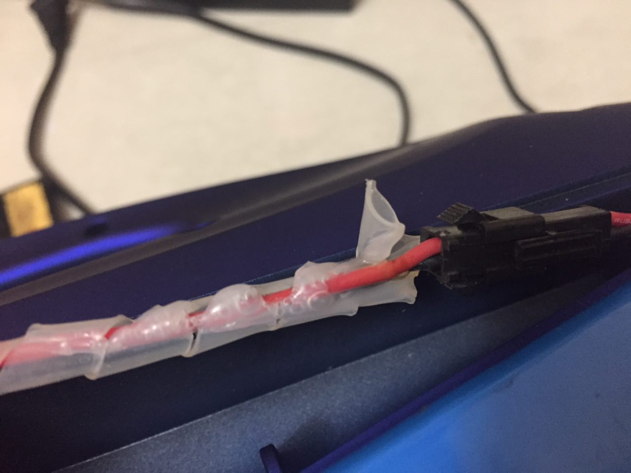

Invité Posté(e) le 23 mai 2018 Partager Posté(e) le 23 mai 2018 (modifié) Et surtout sans connaître le câblage interne du circuit de charge ni l'ampérage max des diodes de protection..... Une photo du circuit de charge GW non modifié et utilisé avec un chargeur 8 ou 10 A. Le câble et l'isolant silicone tiennent le coup.... mais ce qui est aux alentours.... (quand même surpris que le connecteur tienne aussi, il est donné pour 3A max) Modifié le 23 mai 2018 par Hansolo Citer Lien vers le commentaire https://www.espritroue.fr/topic/3310-ks18l/page/28/#findComment-112165 Partager sur d’autres sites More sharing options...

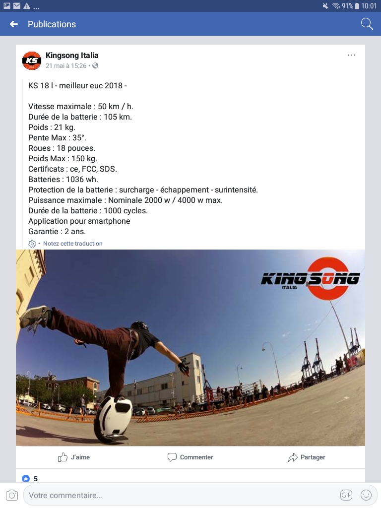

Penne Posté(e) le 24 mai 2018 Partager Posté(e) le 24 mai 2018 Kingsong italia annonce 21 kgs ... Citer Lien vers le commentaire https://www.espritroue.fr/topic/3310-ks18l/page/28/#findComment-112282 Partager sur d’autres sites More sharing options...
