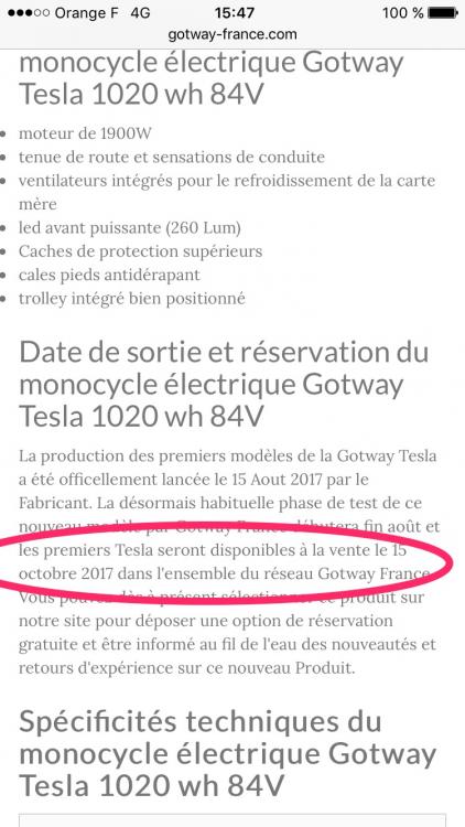

Stanor Posté(e) le 30 août 2017 Partager Posté(e) le 30 août 2017 Au faite, je voudrai pas foutre ma merde, mais... gotway-france annonce la Tesla pour le 15 octobre 2017. Enfin, juste pour info... ? http://gotway-france.com/112-gotway-tesla-1020 Citer Lien vers le commentaire https://www.espritroue.fr/topic/3350-votre-avis-pour-un-premier-achat/#findComment-68680 Partager sur d’autres sites More sharing options...
Zenko Posté(e) le 30 août 2017 Partager Posté(e) le 30 août 2017 @Stanor tu n'as pas tort sur 2 plans : -Effectivement la Tesla c'est une version évoluée de l'ACM, si on hésite avec elle actuellement, c'est un peu embêtant de se retrouver 2 mois plus tard avec un modèle fonctionnel, trolley intégré, plus puissant et plus confort (et design un peu moins camion). Par contre si tu réserves, prend bien le modèle 850wh, et pas en dessous, sinon y aura des surprises frustrantes sur l'autonomie -Qui dit nouvelle Tesla, nouveau modèle dans la lignée des 16 pouces qui intègre en plus un trolley, dit ACM obsolète. Ca veut dire que pas mal de personnes (je dis ça en connaissance de cause, car je risque tôt ou tard de faire partie de ces personnes) vont abandonner leurs ACM pour évoluer vers la nouvelle Tesla, d'abord pour le trolley (enfin ! alleluya) et aussi surtout pour la puissance moteur (encore + de sécurité). Mais ça veut dire qu'il y aura beaucoup d'ACM d'occasion mis en vente, et donc à des prix très attractif, le temps que les cobayes se fassent les dents sur la Tesla et aient fait le tour des défauts potentiels (au hasard, un trolley pourri qui se casse en 1 mois). Vue comme ça le choix n'est pas aussi facile ! 1 Citer Lien vers le commentaire https://www.espritroue.fr/topic/3350-votre-avis-pour-un-premier-achat/#findComment-68687 Partager sur d’autres sites More sharing options...
