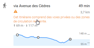

Stanor Posté(e) le 29 août 2017 Partager Posté(e) le 29 août 2017 t'en a une de 14" et l'autre de 16". j'ai également le même trajet que toi à effectuer (7km), mais mon parcours est quasiment que de la côte donc je tape dans la batterie. je suis également dans la même situation que toi : enfant 2 et 4 ans. j'ai actuellement une Road R1 350W 132Wh 14 pouces - qui peine dans les montés et limité a une vitesse de 16km/h en faisant bip bip bip bip bip... tout le temps à cette vitesse. ( c'est lourd ) et je suis obligé de la recharger après un aller/retour, car au bout de 10km au total, la batterie est à 20% et ça fait bip bip bip bip.... . je suis parfois obligé de le tenir à la main pour les escaliers de ma gare, où lorsque je récupère mon petit de 2 ans à la creche. 10 kilos, ce n'est rien sur une courte distance, mais quand tu dois faire 500 mètres de dénivelé avec, ça fait les bras Au niveau stabilité je pense qu'une 16" sera plus stable qu'une 14". mais la 14 pouces sera plus maniable en urbain. après, tout dépend de l'état de ton trajet. si ta route est trop irrégulière, vaut mieux la 16". me concernant, j'ai opté pour la Gotway Mten3 (10", 800w, 512Wh), pour pouvoir le mettre dans un sac après mon passage à la crèche. ça me libère les bras. je pense qu'elle sera plus compliqué au niveau stabilité compte tenu de sa taille, mais comme elle ne va me servir qu'a faire mes trajets travail/domicile, ça ne me pose pas de problème. Et au niveau batterie, je ne la rechargerai qu'une seule fois par semaine. de ton côté, tu dois faire le choix entre une 14" ou 16". et également le choix entre une roue très peu servi ou une roue de démonstration ( peu tu réellement faire confiance à un commercial ? ) Citer Lien vers le commentaire https://www.espritroue.fr/topic/3351-urgent-1er-achat-votre-avis/#findComment-68435 Partager sur d’autres sites More sharing options...

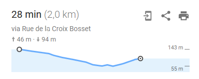

Stanor Posté(e) le 29 août 2017 Partager Posté(e) le 29 août 2017 juste le trajet de chez moi à ma gare : avec ma roue actuelle, la monté de la gare, je suis obligé de la faire à pieds. et là quand je dois faire le détour par la creche de mon fils : Citer Lien vers le commentaire https://www.espritroue.fr/topic/3351-urgent-1er-achat-votre-avis/#findComment-68450 Partager sur d’autres sites More sharing options...
