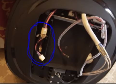

boulate Posté(e) le 13 septembre 2017 Partager Posté(e) le 13 septembre 2017 Vous avez jeté un oeil à la vidéo dans laquelle il démonte la bête ? (Tesla) Je suis preneur de retours de la part des personnes qui ont les connaissances techniques pour juger du montages, des batteries, etc. ?@Techos78, etc. 1 Citer Lien vers le commentaire https://www.espritroue.fr/topic/3410-presentation-gotway-tesla-gotway-mten3-et-commercialisation/page/2/#findComment-71266 Partager sur d’autres sites More sharing options...

em1barns Posté(e) le 13 septembre 2017 Partager Posté(e) le 13 septembre 2017 La raison d'être des ventilateurs semble clair dans la vidéo : le radiateur de la carte mère n'est plus refroidi par le flux généré par la rotation de la roue. Le radiateur est maintenant dans la coque interne. La question en suspens est de savoir si il y a un brassement d'air avec l'extérieur possible via les espaces dont le présentateur parle ou si ceux-ci sont obstrués. Dans ce dernier cas, pas sûr que le refroidissement soit aussi efficace qu'avec la méthode classique. Citer Lien vers le commentaire https://www.espritroue.fr/topic/3410-presentation-gotway-tesla-gotway-mten3-et-commercialisation/page/2/#findComment-71295 Partager sur d’autres sites More sharing options...
Pascal91 Posté(e) le 13 septembre 2017 Partager Posté(e) le 13 septembre 2017 Connecteurs toujours les mêmes non ? Autrement niveau maintenance , c'est une bonne chose d'avoir une carte amovible. A voir , il faut gagner la bataille sur le prochaine génération entre la Z10 , la KS18L et la Tesla.... La concurrence va être rude.. il reste Inmotion qui n'a pas encore dégainer sa nouvelle roue. Citer Lien vers le commentaire https://www.espritroue.fr/topic/3410-presentation-gotway-tesla-gotway-mten3-et-commercialisation/page/2/#findComment-71297 Partager sur d’autres sites More sharing options...
Techos78 Posté(e) le 13 septembre 2017 Partager Posté(e) le 13 septembre 2017 Je vais donner mon avis en tant que quidam lambda qui n'est pas expert es roues. Je pense que la carte horizontale sous la poignée est une bonne solution pour symétriser la structure. L'émetteur bluetooth est a une place stratégique. La cm est relativement confinée, mais les ventilateurs vont brasser l'air, la coque a un volume interne relativement grand. Il n'y a pas de fenêtre pour déboucher dans le passage de roue, cela simplifie le montage (joint d'étanchéité), sachant que l'accumulation de merdasse crée une croûte qui diminue drastiquement l'efficacité d'un radiateur débouchant. Je ne pense pas qu'il faille trop s'inquiéter pour ce confinement. Dans le câblage, il y a un truc qui me fait réagir, c'est ça : Gotway n'a pas prévu deux entrées d'alim sur la cm, et donc on a un vilain raccord en Y pour faire la jonction des 2 batteries. C'est nul, je hais ces raccords en Y, qui sont toujours mal faits puisqu'il est impossible de mettre 2 gros fils dans le même fût, et cela rajoute un contact inutile. C'est pourtant simple, il suffit de copier la 9B1 qui est bien organisée depuis toujours... De plus, si on veut, on peut mettre un fusible sur la cm à chaque batterie, ce qui fiabilise le système. Ça me fait penser à @EUC Extreme qui a branché directement ses 3 batteries de MS2 aux pieds des mosfets de puissance avec des fils gros comme le pouce , ce gars mérite bien le label extrême. Il y a un truc sympa que KS a fait sur la 18S : les trois fils du moteur sortent d'un côté et les sondes de Hall (5 petits fils) de l'autre. C'est un moyen élégant pour pouvoir mettre les fils les plus gros possible, et cela permet de ségréguer les fils de puissance et les fils de signal, ce qui n'est pas plus mal. GW aurait pu copier... Donc la cm est fixée sur un radiateur ventilé, cela forme une cassette qui s'insère à l'aide de glissières, ce qui est sublime pour le montage/démontage. Mais attention : le moindre jeu peut créer des vibrations intolérables pour les capteurs, c'est un point à surveiller. (les vibrations peuvent venir des ventilateurs eux-même...) GW est fidèle aux 12 MosFETs, c'est étonnant car ce n'est pas à priori une obligation. Là, on ne peut pas juger de la pertinence, ce qui est sûr c'est qu'ils doivent avoir des raisons solides, car la reprise de câblage est fatalement plus coûteuse. (soudure à la vague impossible). Un gros avantage de cette roue est qu'il n'est pas nécessaire d'arracher des pads pour l'ouvrir, de même qu'il n'est pas nécessaire de retirer les leds pour accéder aux batteries et à la cm. Par contre, il est probable que le cercle de leds gêne pour sortir la roue... 2 Citer Lien vers le commentaire https://www.espritroue.fr/topic/3410-presentation-gotway-tesla-gotway-mten3-et-commercialisation/page/2/#findComment-71308 Partager sur d’autres sites More sharing options...
